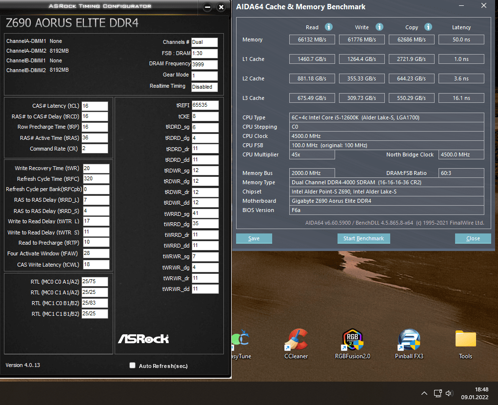

Ja die gleichen RTLs habe ich auch bei 4000mhz.
Werde bestimmt auch mal das BIOS probieren. Muss nur meine ganzen Einstellungen speichern.
Das wichtigste Profil hat man sich schnell notiert.
Das F6a ist besser. RTLs mal schauen. Vielleicht kann man die jetzt manuell setzen?
Vdimm ist nur geschätzt. Mag sein, dass weniger geht. Timings geht sicher auch noch was.
1.480 lief cycles, timings scharf dehen....

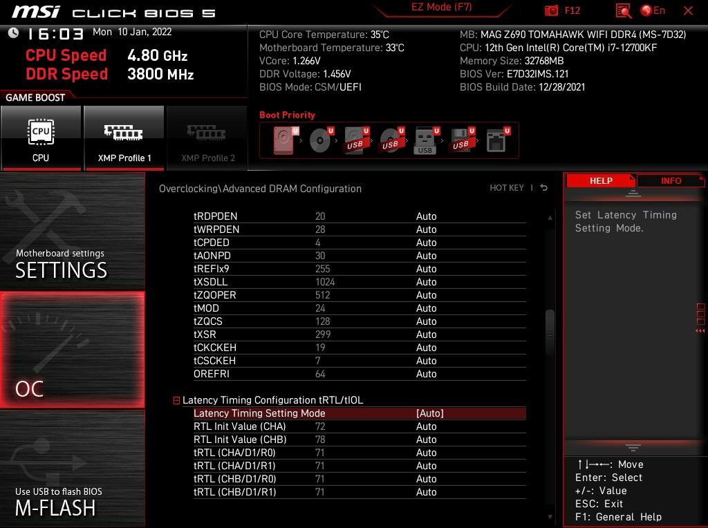

Hallo.
Wie stellt man den bei den MSI Boards die RTLs und IO-Ls ein. Die RTL Zeilen habe ich gefunden nur die IO-Ls nicht.
Werden die bei MSI anders benannt? Ich habe ein Z690 Tomahawk DDR4 Board.
Aktuell sieht ist bei mir so aus (Siehe Screenshot). Latenz würde ich gerne noch weiter runterbekommen.
Spannungen muss ich noch nach unten ausloten. Sind sonst noch Verbesserungen machbar?
Danke euch.

Danke.
Ich suche mir noch ein Setting, dass ich täglich laufen lassen kann.
Ich habe mir dazu den Intel DDR4 RAM OC Thread angeschaut, da RAM OC mit den Subtimings noch was Neues für mich ist.
Soweit hat es mit 3800MHz CL15 gut geklappt. Nur die RTLs und IO-Ls einzustellen bereitet mir noch Probleme.
Im UEFI finde ich die Zeilen zu den RTLs, aber zu den IO-Ls nicht (siehe Screenshot).
Wie weit kann man den mit der SA Spannung und VDDQ Spannung hoch für den täglichen gebrauch?
4000MHz RAM würden auch laufen, aber mit höherer Spannung und anderen Timings.
RTL auf Auto lassen, da ist mir AL nichts zu holen. IO vergessen. Bis 1.4v SA würde ich wohl bedenkenlos gehen.
RTLs kann man auf der Plattform nicht manuell setzen.
Kann man schon, nur verändern kann man sie nicht. Das was er trained kannst aber manuell übernehmen und fixen.
Was ja auf's gleiche raus kommt - auto und tschüss

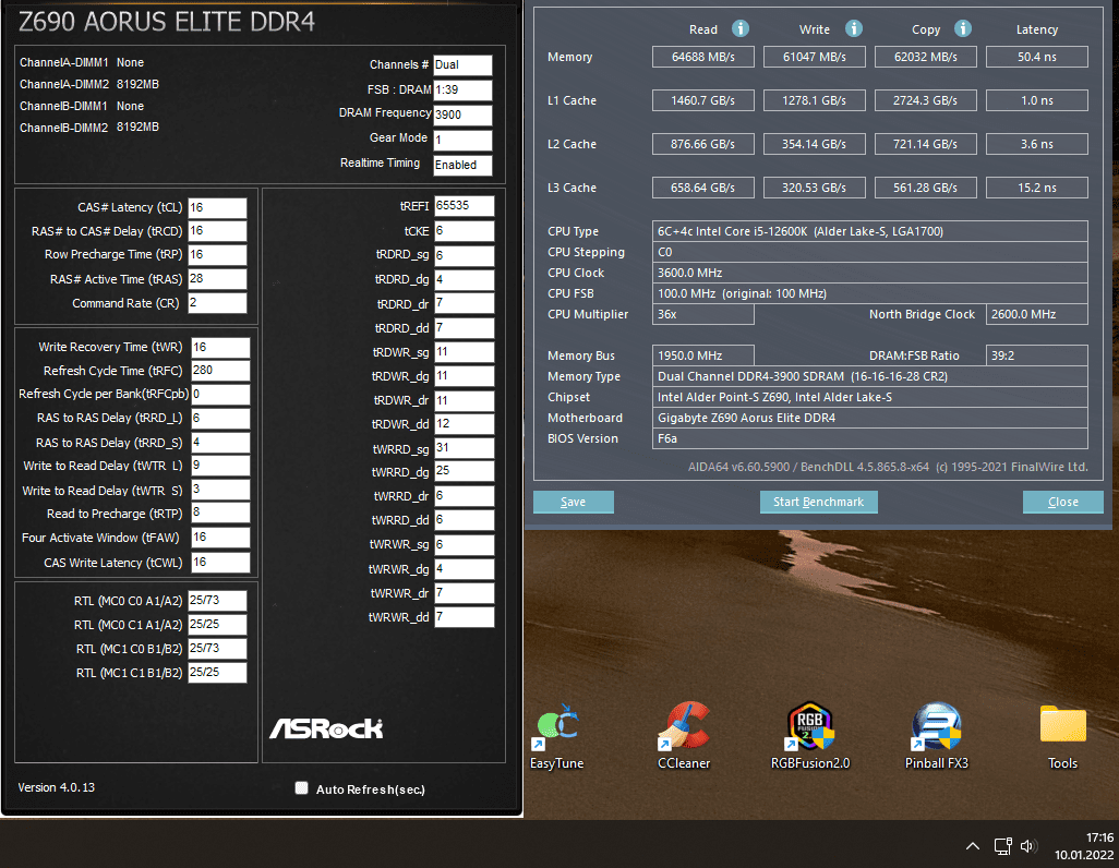

Dinnschiss - eben das 3900er Ram-Setting, extra scharf, fehlerfrei, durch MT5 laufen lassen und geschlossen, ohne Screenshot. 😜
Kann auf der Kombo TRAS - TRFC und die Sub's möglichst scharf drehen, aber die Latency wird nicht besser.
4000 läuft dieses Setting mit 1.5Vdimm auch durch, nur die RTLs werden nicht sauber trainiert. Wodurch die Initialisierung aus dem Kaltstart etwas länger dauert.

Deine Subs waren bislang auf keinem Screen wirklich scharf. Bedenkt auch, dass die Latenz durch den Cache allein beim i7 und i5 noch mal schlechter ist als beim i9.
Hack doch mal die Subs so ein hier:
tRDWR Werte kannst du auch auf 12 stellen testweise.
Daran liegt es nicht, kann ich dir zeigen...
ja dann zeig mal nen screen mit scharfen subs, vielleicht übersiehst du auch nur was.
Kann die tWR nicht so scharf ziehen wie du. 10 geht bei mir nicht. Meine Kiste startet nur mit 16.
1:1 ging halt nicht. Da braucht's eine Weile, um herauszufinden woran es liegt.
tRTP tiefer als 8 geht auch nicht. tWTR_L steht auf auf 7 wird aber in TC mit 9 angezeigt.
Das hier lief eben durch MT5 immer um die 50ns

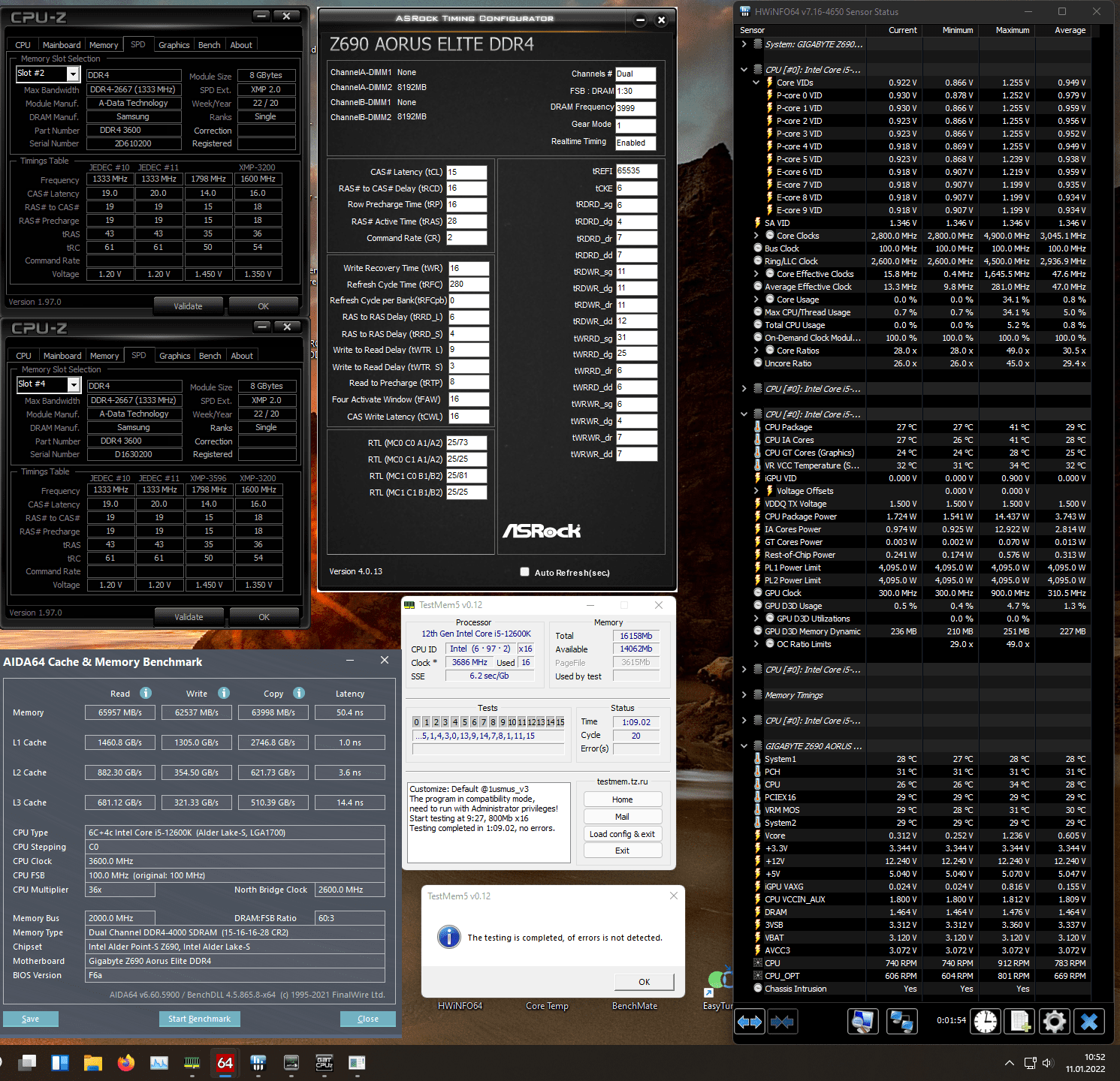

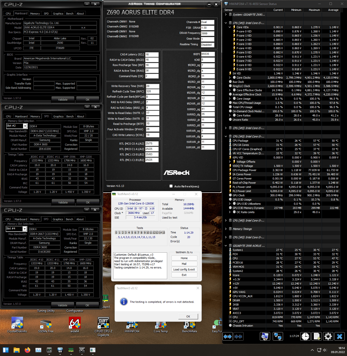

Aber ich möchte immer wissen, herausfinden was geht. Ein gut selektiertes G.Skill B-Die Kit reißt sicher auch noch was.
Schlecht sind A-Data's aber nicht. Auf dem Gigabyte geht halt nicht mehr...das F6a ist etwas besser geworden.
Wenn du jetzt noch den Cache und die CPU übertaktest, dann bist du mal locker unter 50ns. Zudem sind es ja "nur" 3900. Da müssten deine Module aber auch C15 schaffen.
Ja, stimmt läuft ja nur Stock der Chip. C15 packen die Module auch, mit etwas mehr Vdimm. Nur sah ich da kaum Unterschied.

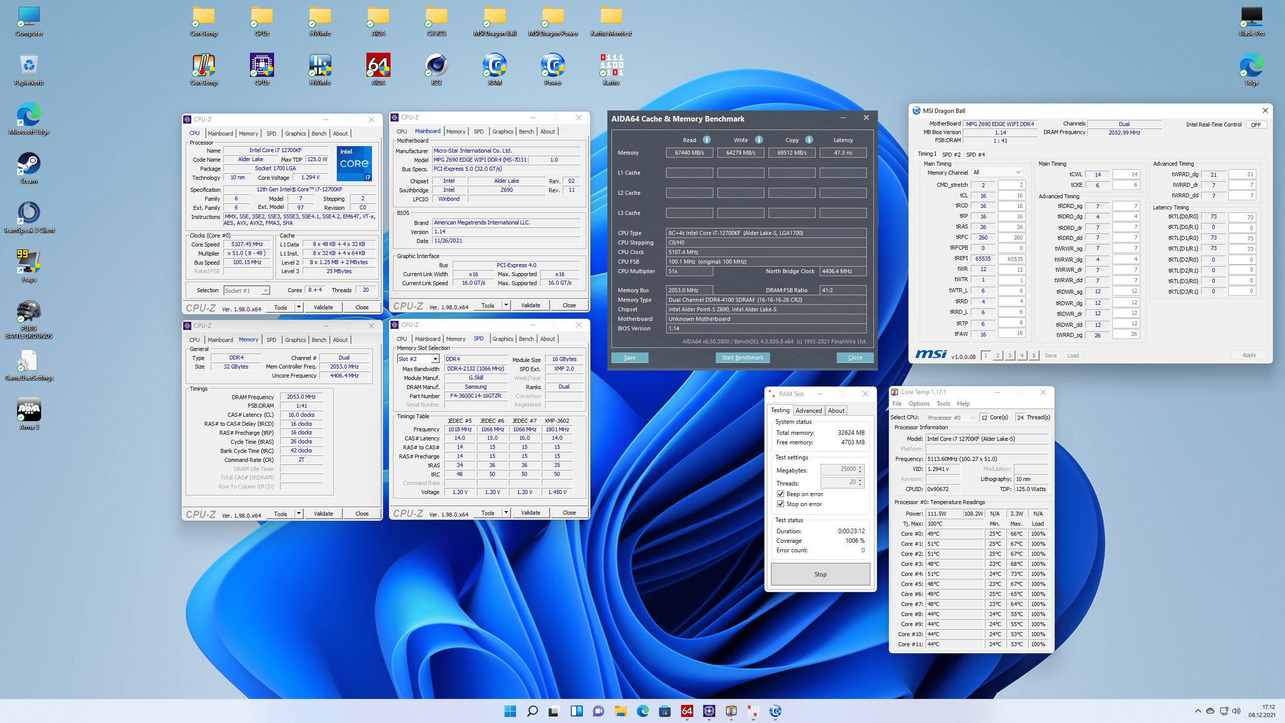

Werde die Tage auch mal testen, ist natürlich immer HS Abhängigkeit. Aber 5c sind ein Haufen, hab zwischen den Kernen 15c unterschied, gefällt mir gar nicht
Vdimm checken....
