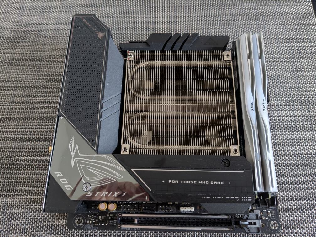

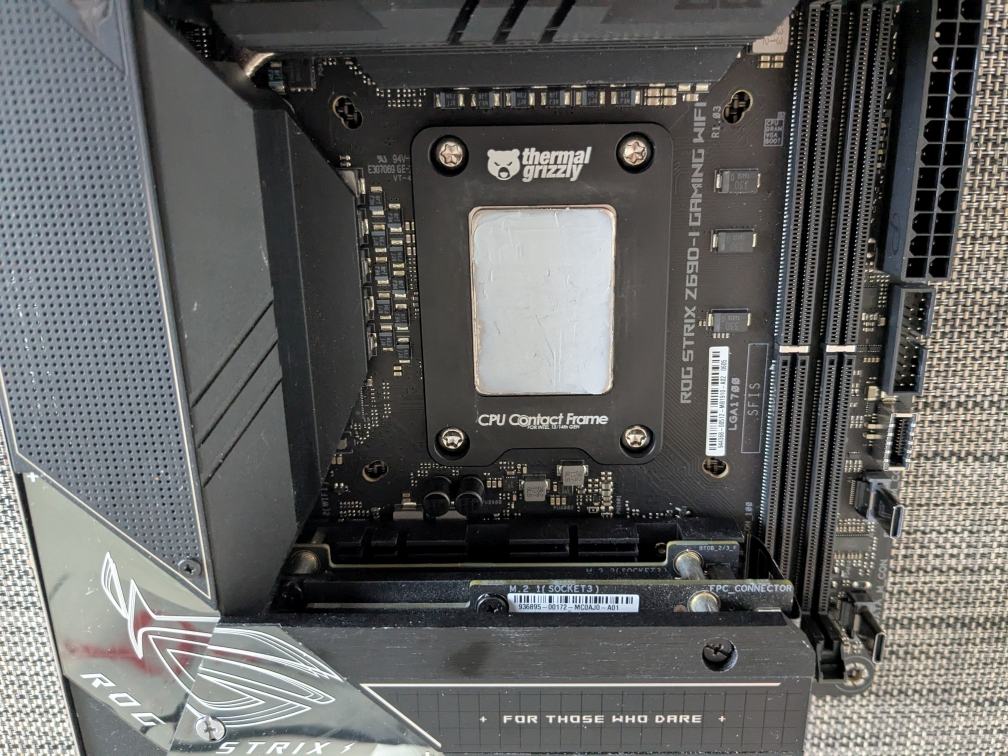

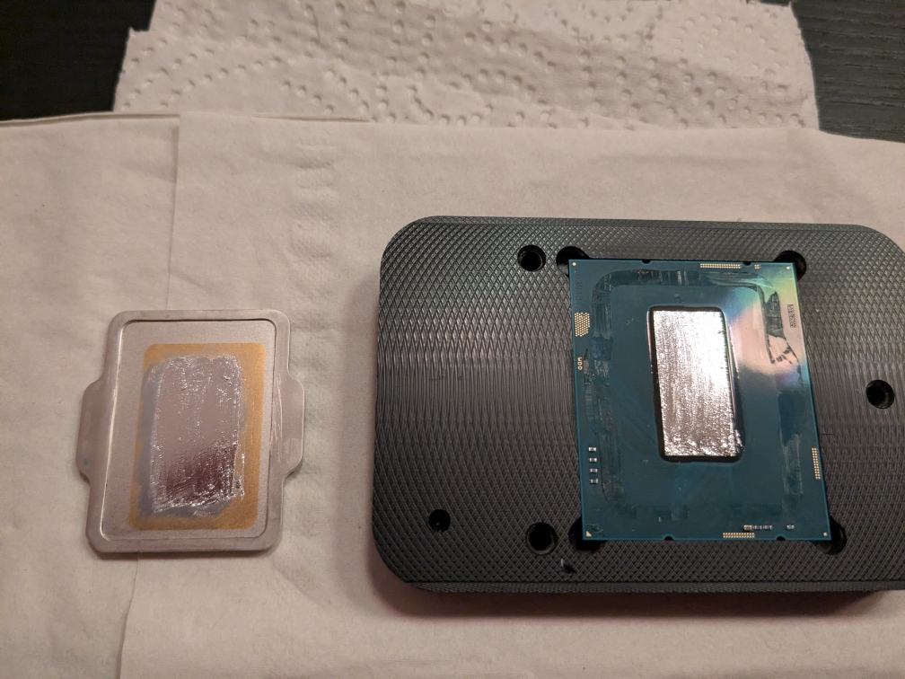

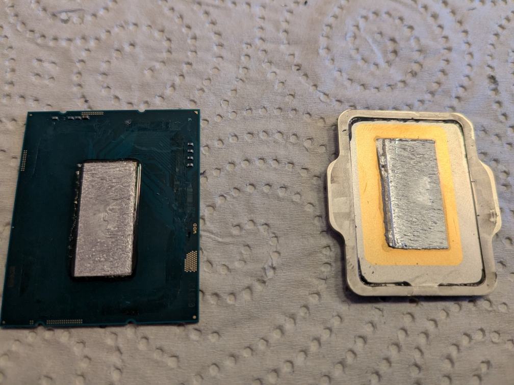

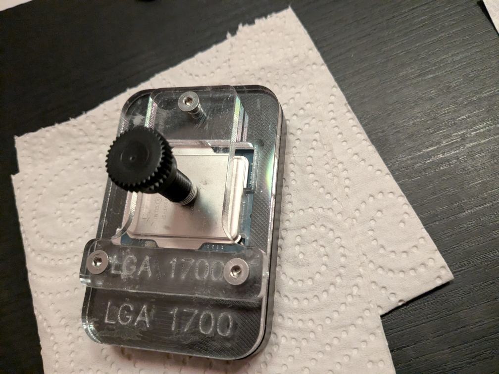

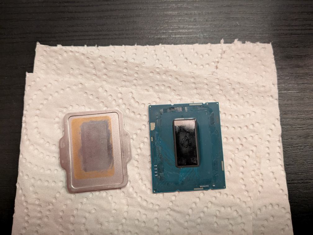

Ich habe gestern zum ersten Mal eine CPU geköpft, dank der freundlichen Leihgabe eines Delid Tools von @Double Impact habe ich meinen 14600KF erfolgreich köpfen können.
PXL_20250208_160654173.MP_.jpgPXL_20250208_182256248_.jpgPXL_20250208_183719314.MP_.jpgPXL_20250208_184822230.MP_.jpg
Hintergrund ist das ich die CPU in einem Mini-ITX System verbaut habe mit einem sehr kleinen Noctua NH-L9i CPU Kühler der nur einen 92mm Lüfter verbaut hat.
Das ganze lief natürlich auch schon vorher, aber hohe Temperaturen und lauter Lüfter hatten mich gestört.
Vorher:
Synthetische Volllast: Peak 96°C
Gaming Last: Avg. 82°C Peak 91°C
Nachher:
Synthetische Volllast: Peak 85°C
Gaming Last: Avg. 68°C Peak 79°C
Ich bin sehr zufrieden mit dem Ergebnis und dickes danke nochmal an der Stelle an @Double Impact er hat mir nicht nur das Delid Tool, sondern auch noch einiges an Zubehör dazu gepackt und auch seine Hilfe via WhatsApp angeboten falls ich Fragen gehabt hätte. :bigok:

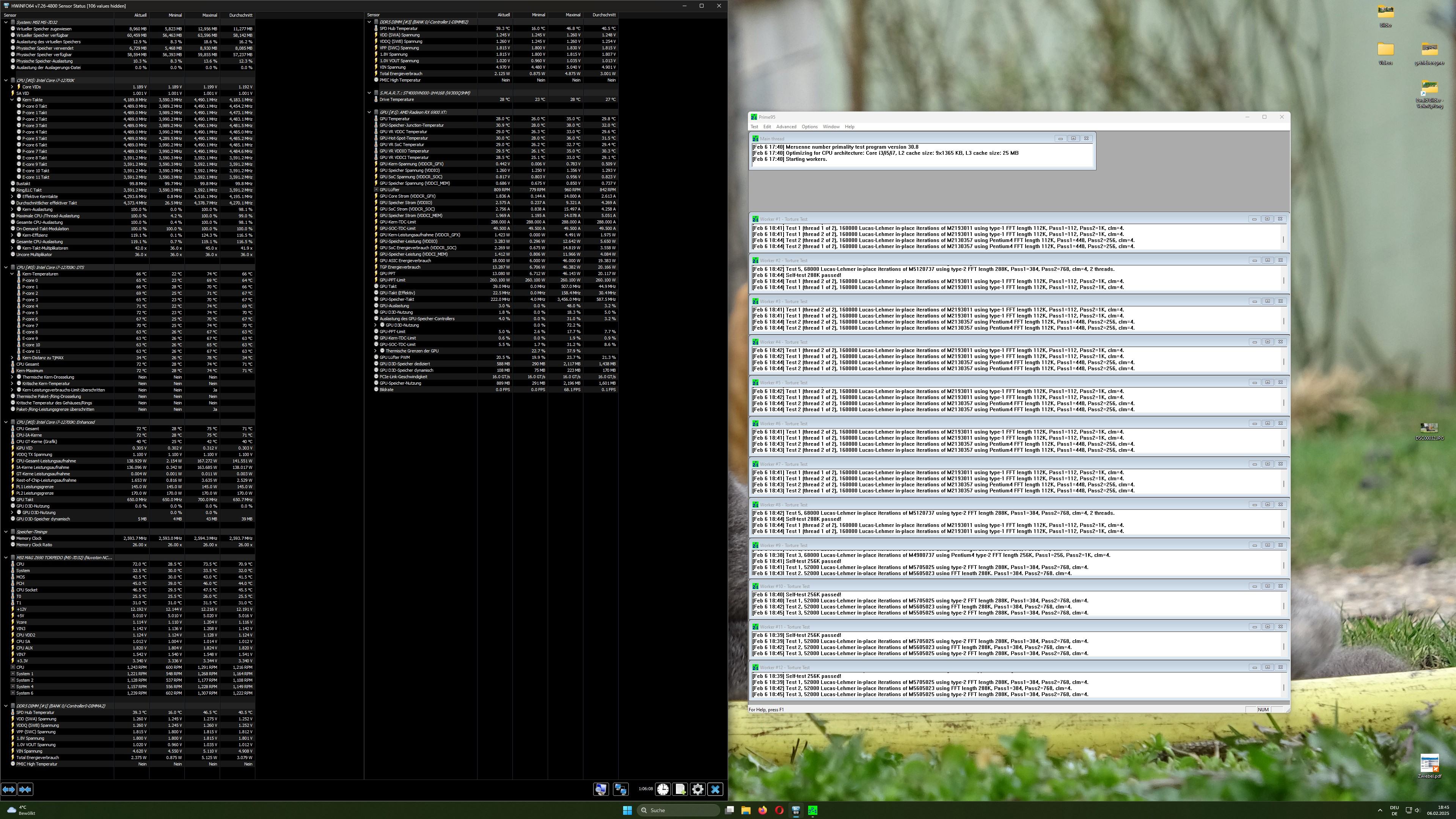

Hab mal am Oldtimer bisschen herumgeschraubt. Ich glaub so kann der wieder 10 Jahre laufen. Stabil scheint es zu sein, hab nur keine Lust jetzt 12 Stunden Costum ohne AVX laufen zu lassen, ernsthaft. ^^
i7-12700K - 4,5ghz - 1,10v und 170W im Peak.
Richtige Testmethode, jetzt müsste nur noch HWINFO mitlaufen, damit man die Temperatur und die minimale VCore während des Runs sieht :)
Wie kühlst Du?
Wasser Alphacool core 1. Kein Chiller, alles verbaut im geschlossenen Gehäuse aber geöffneter Terrassentür.
Wassertemp war bei 12,1° laut Aquacomputer HighflowNext zu diesem Zeitpunkt.
Das hier wurde später erzielt Wassertemp unbekannt aber im einstelligen Bereich.
Ungültig, generell wenig aussagekräftig aber ich finde es schick.
Um die CPU zu beurteilen braucht man halt noch vmin und package temperatur. Schätze Du lagst bei 1.21-1.22V bei etwa 65 Grad. Gutes Ergebnis.
