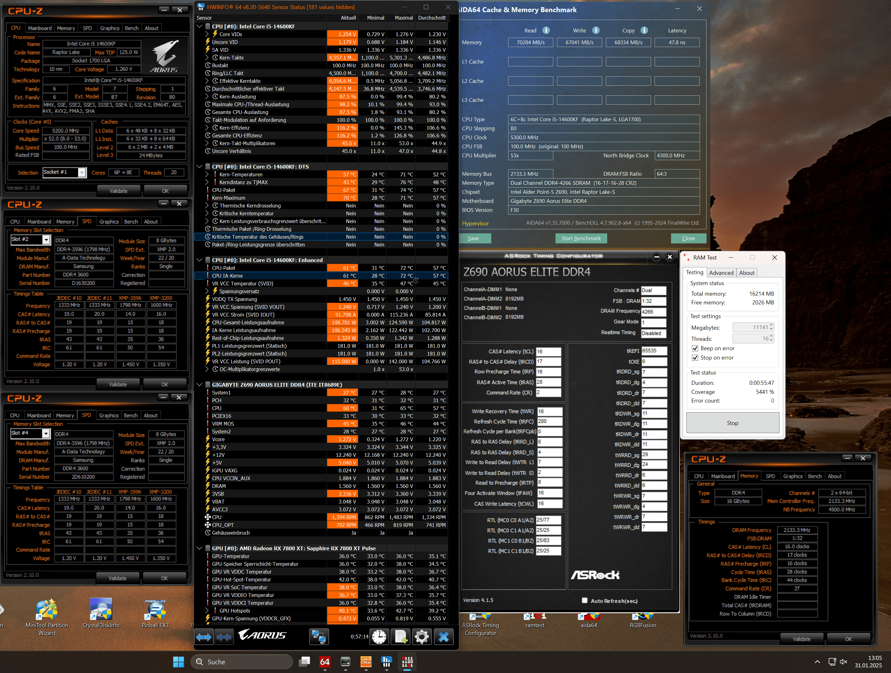

Du meinst dein Board misst keinen Mist ? :sneaky:
Oder PP Berechnungsunfug, es richtig zu messen ist halt aufwendig, auf seinem Screen ist eh nur PP zu sehen und kein POUT, das wäre zum Vergleich noch interessant.
@DamirRS4
Kannst du vielleicht noch einen besseren/größeren HWInfo Screen raus hauen auf dem auch POUT und die max/min/current Werte drauf sind ?

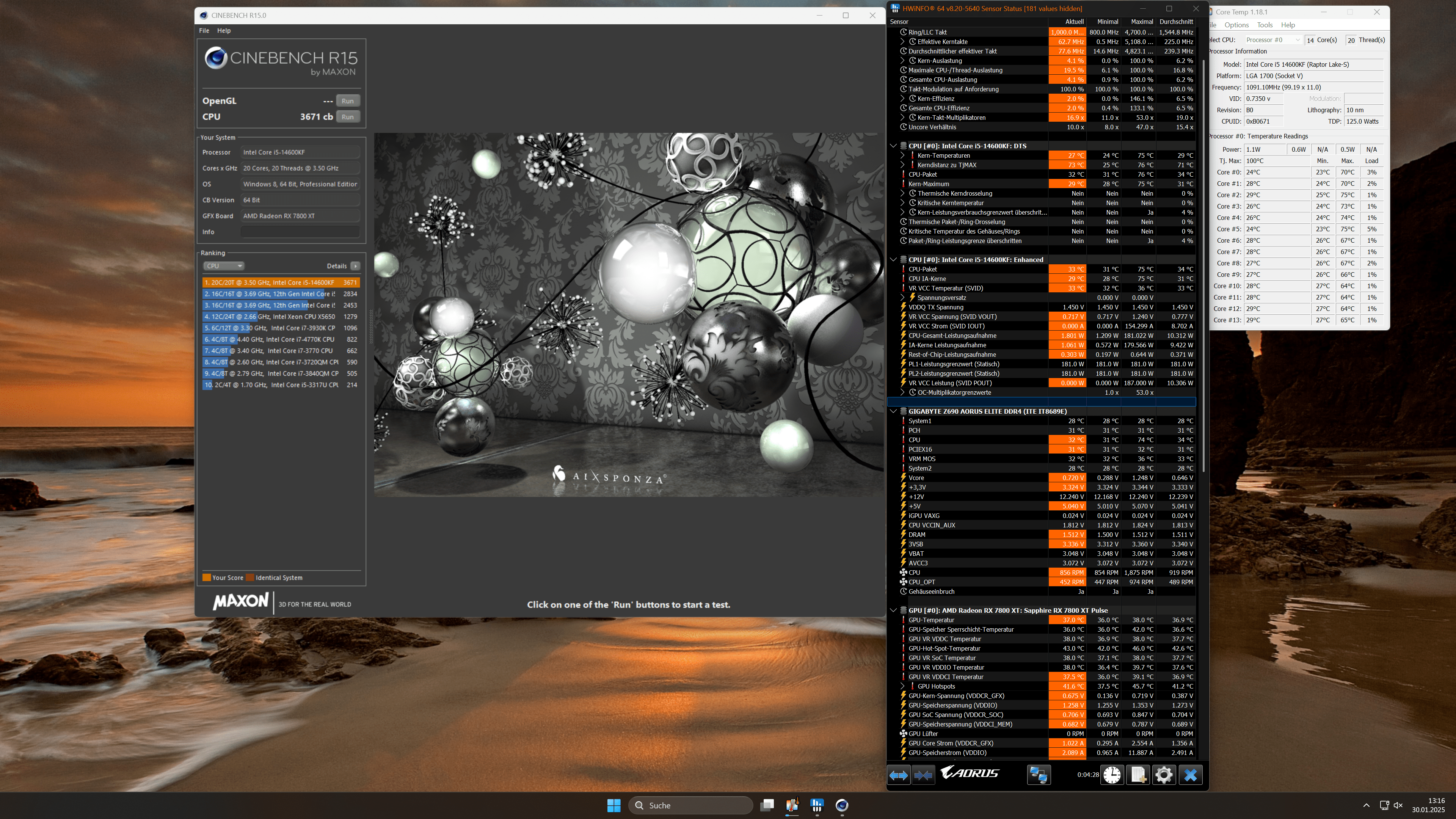

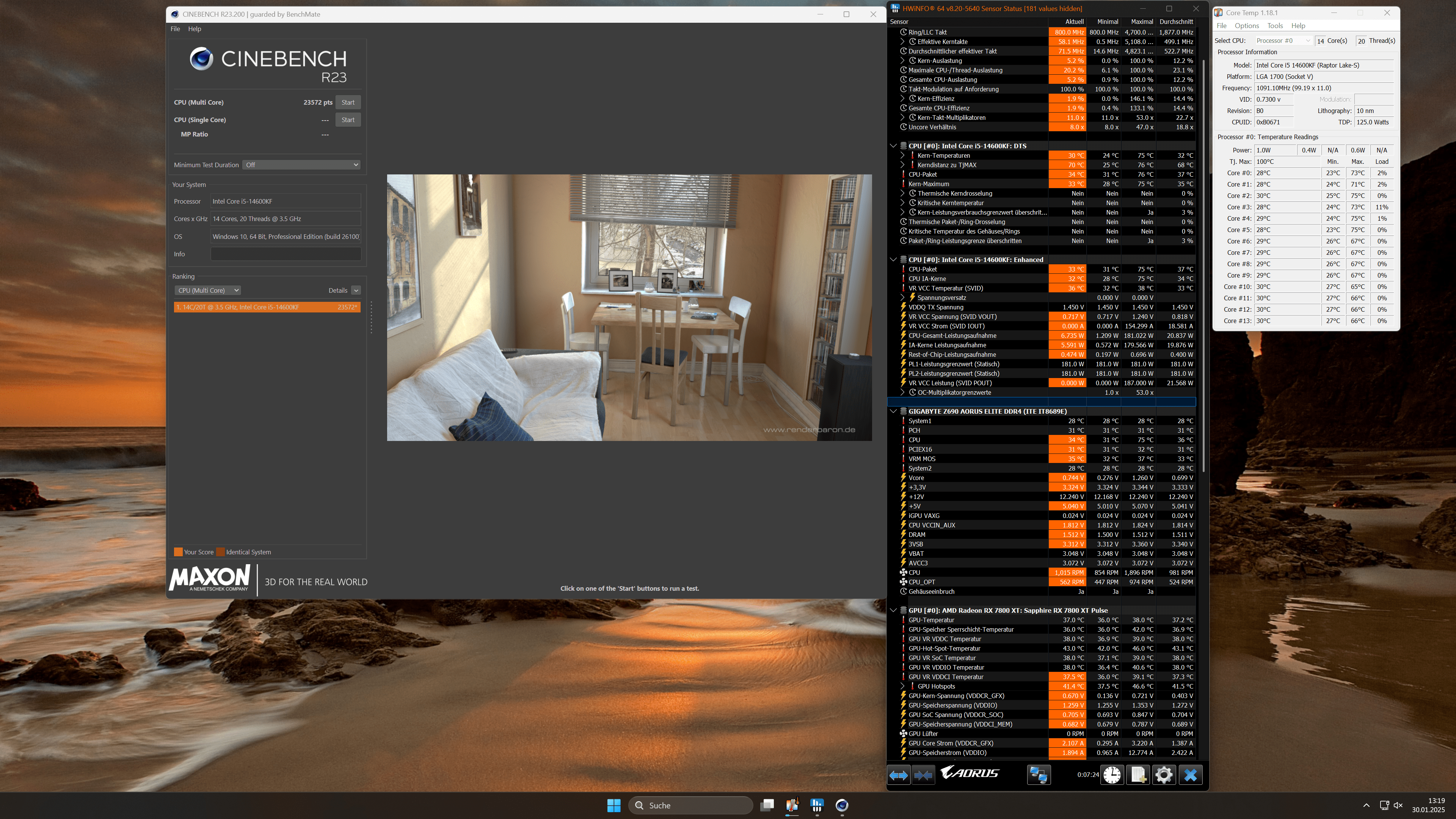

So hier mal mit aktueller HWInfo Version und POUT auf dem Screenshot.
Auch Core Temp zeigt mir bei einem 10 Minuten CB23 Run mit 1.217V im Schnitt 320 Watt an.
Einen Screenshot davon ist hier ein paar Seiten davor zu sehen.

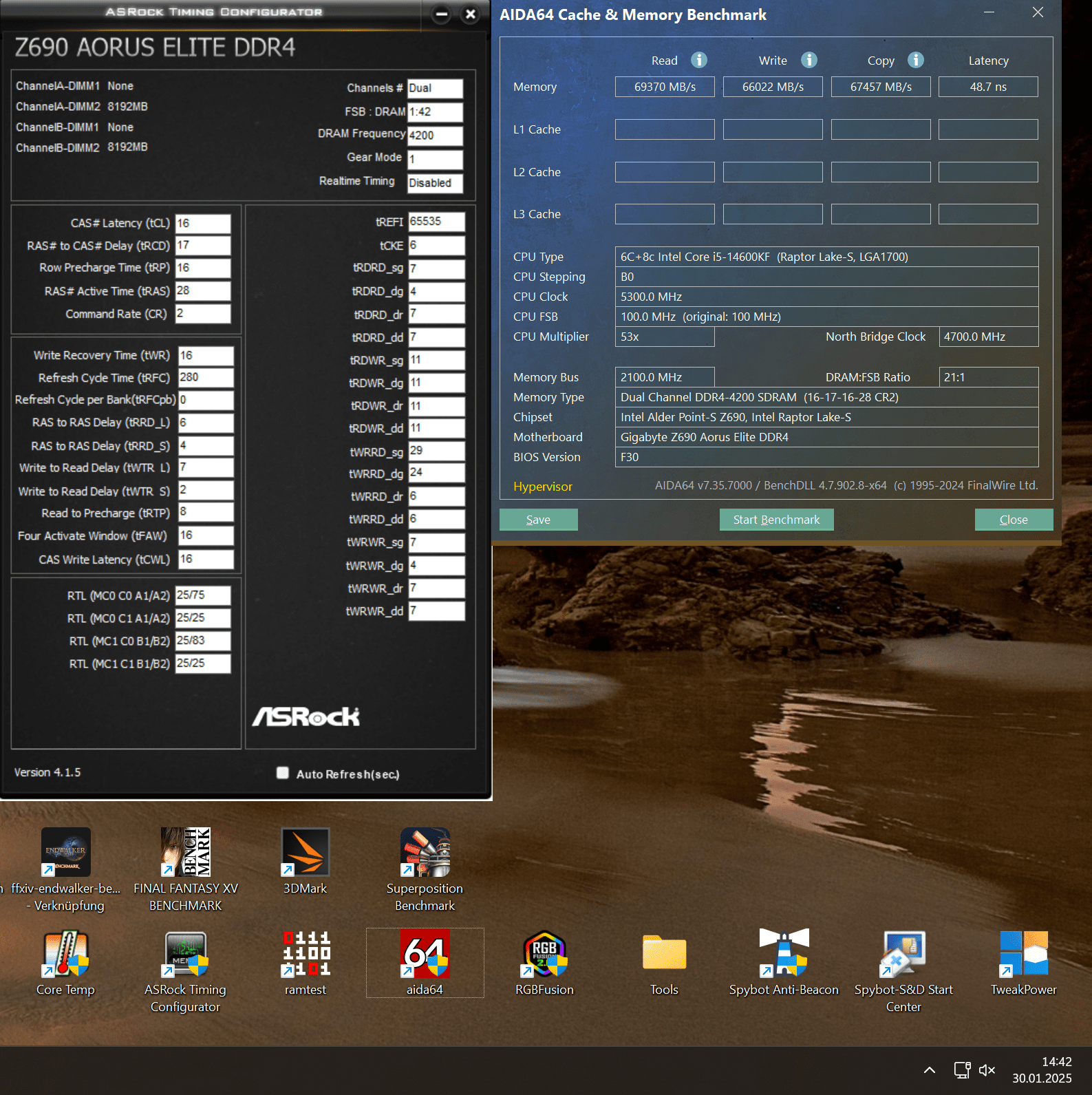

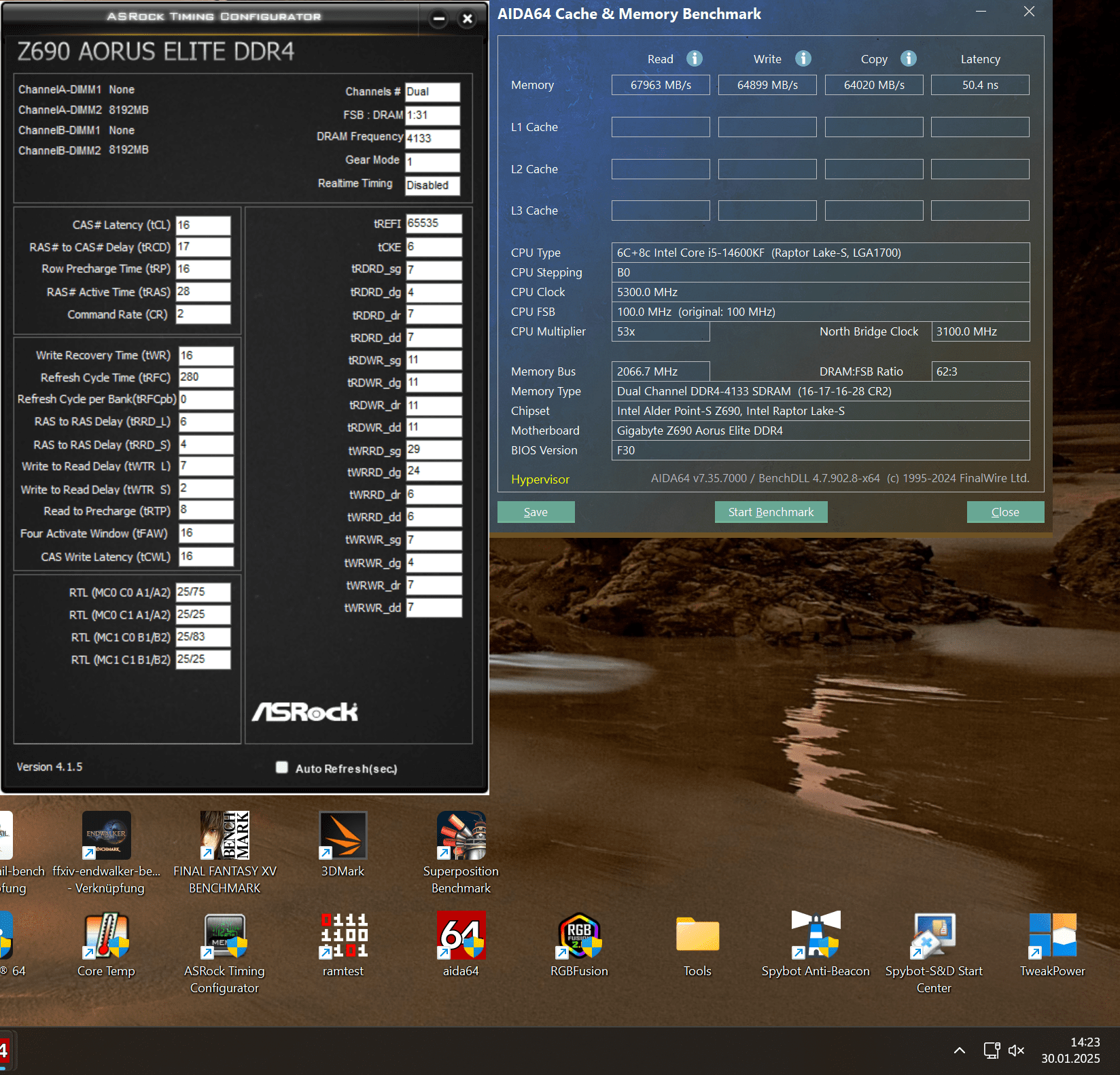

Eben kam der 14600KF.
Bin gespannt, ob Ram OC noch was was geht.
Auch mit einem Raptor Lake S ab 4000MHz Ram-Takt schräge RTLs.

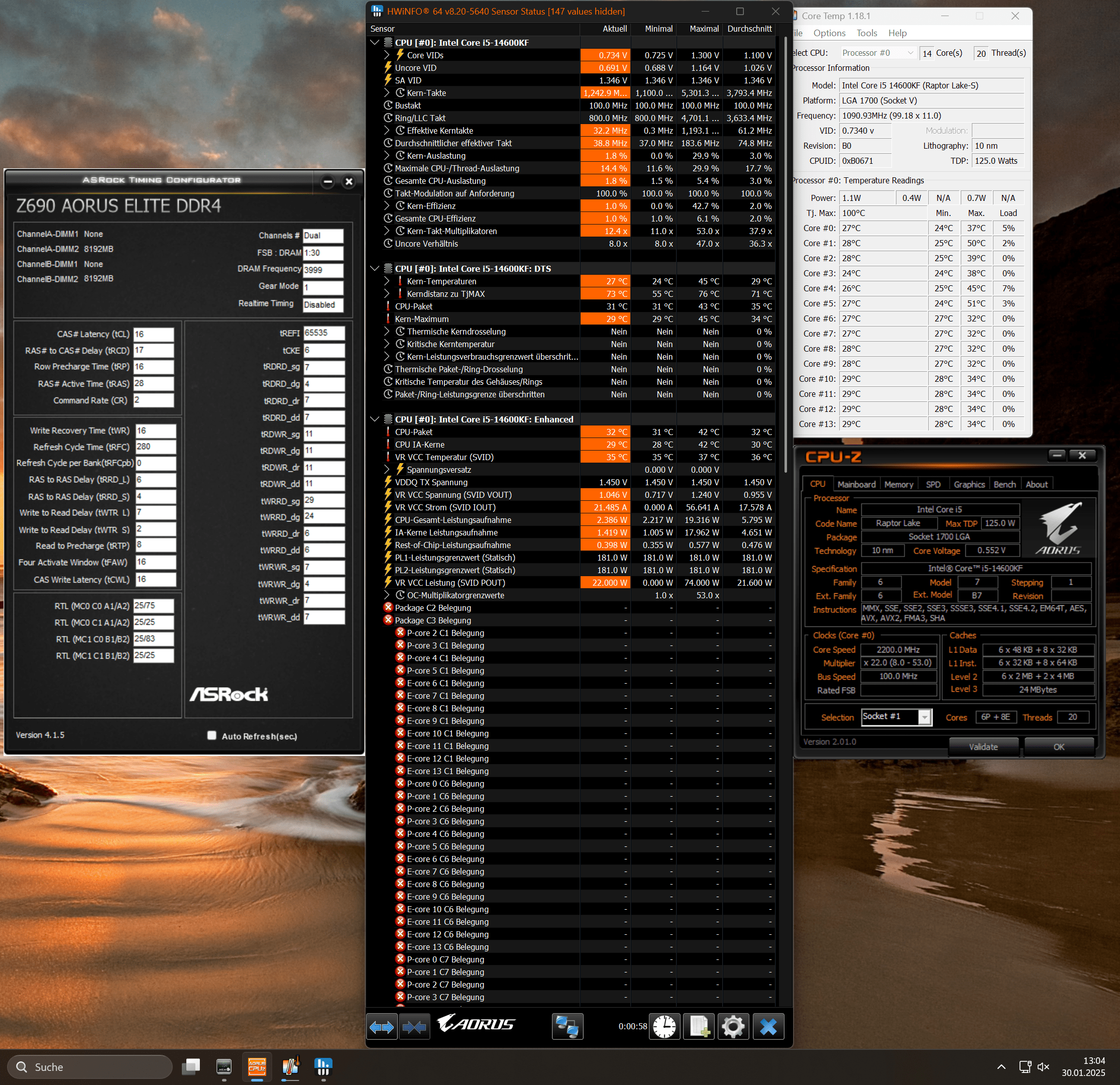

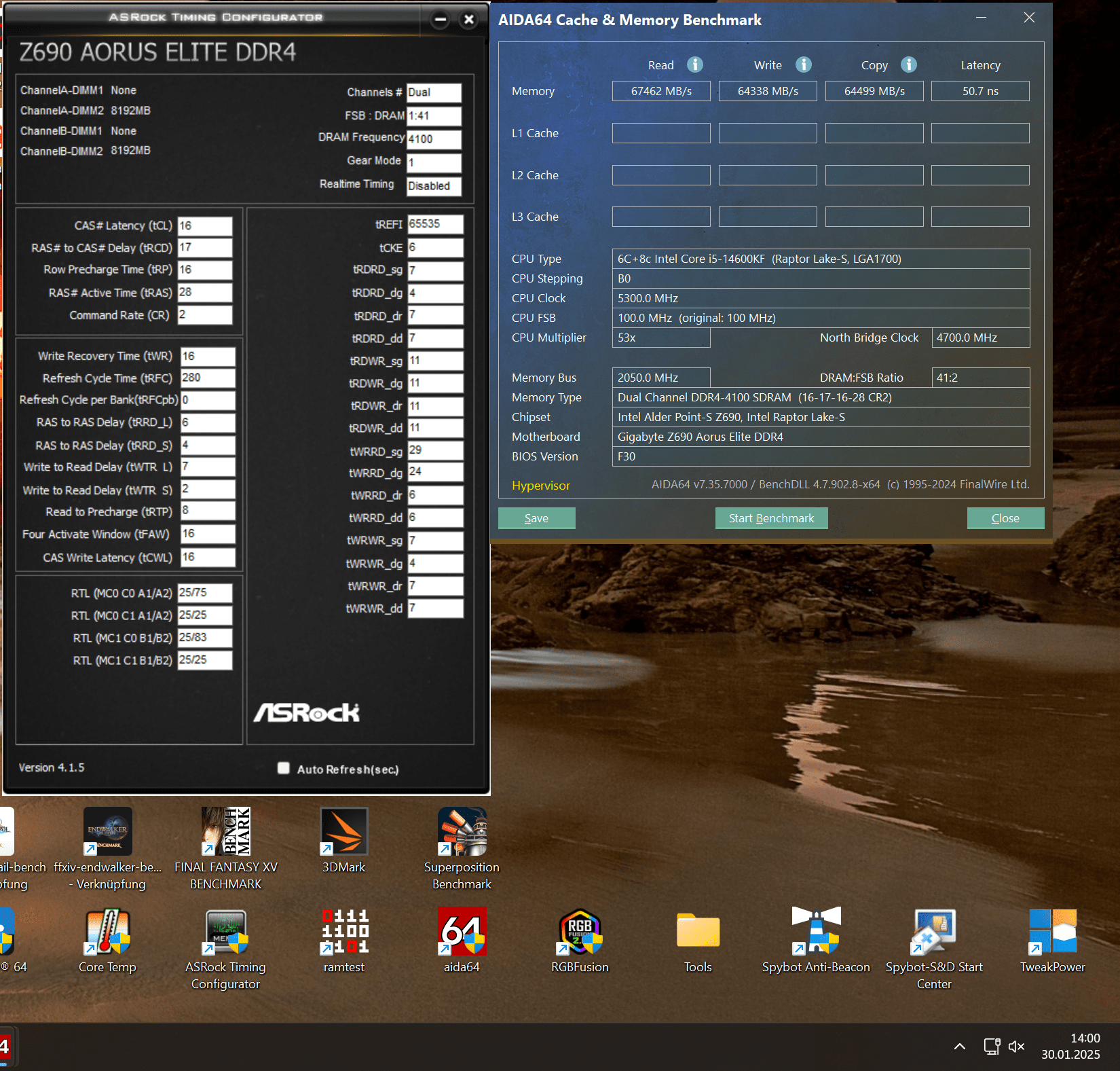

Komisch, trotz schräger RTLs kann ich jetzt höheren Ram-Takt booten und schon mal durch Aida benchen.
Dann war der alte Chip am Limit.
Ja, geht weiter
Die schrägen RTLs sind buggy ...

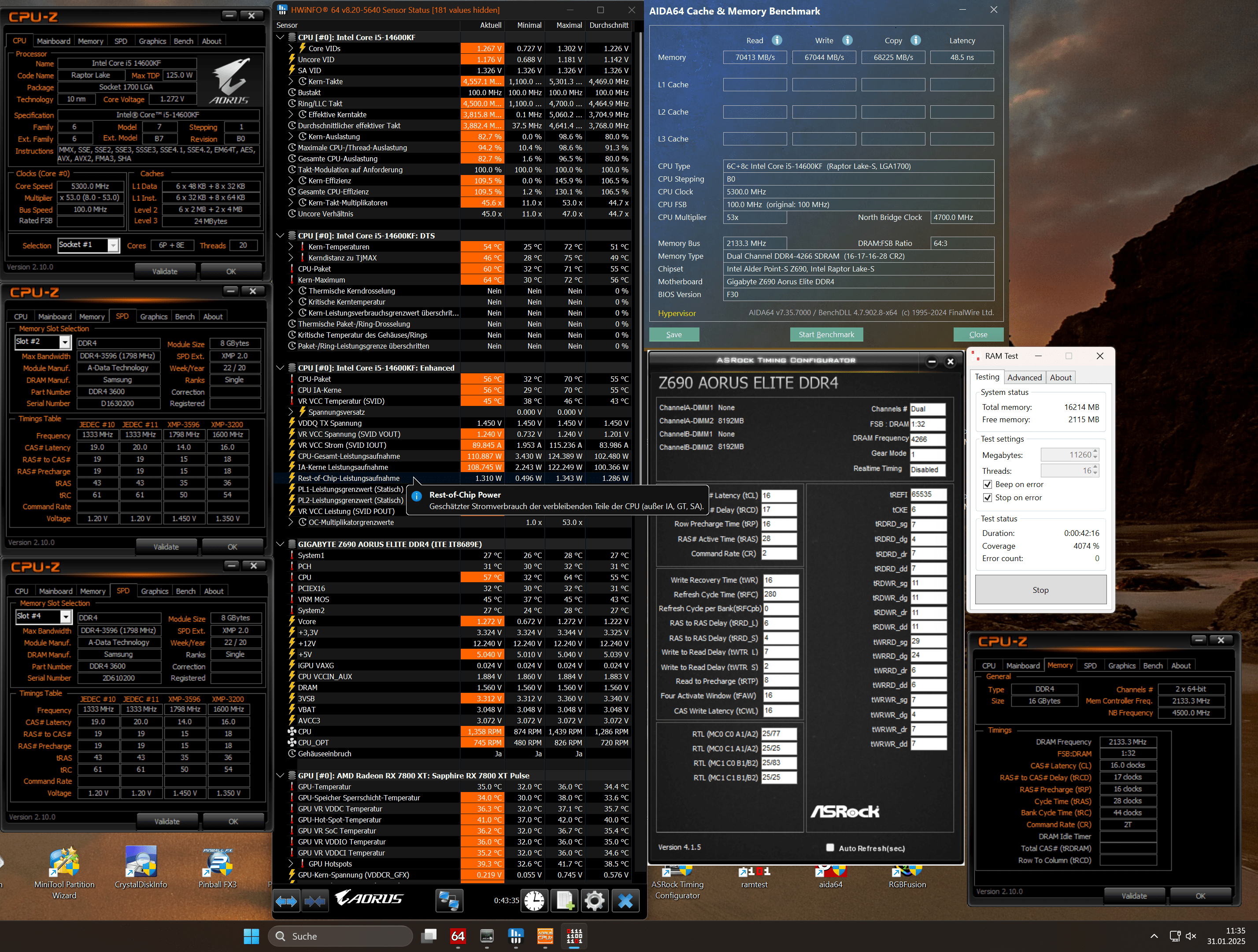

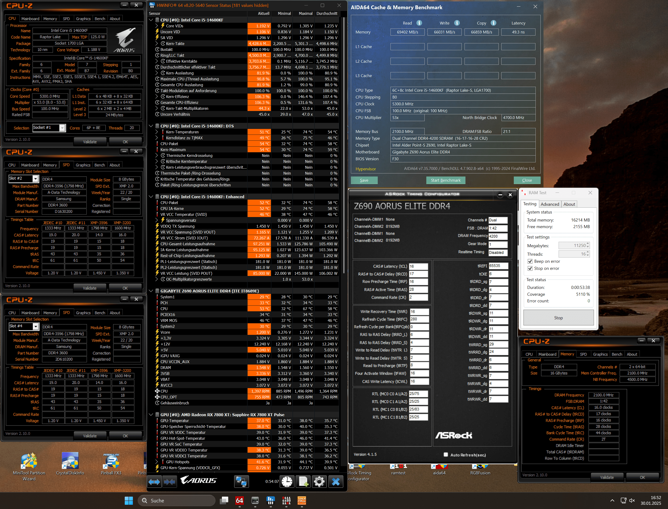

Mit Raptor Lake S und den B-Die's scheint ja was zu gehen. Das Ram ist ein gutes B-Die Kit.
Die Voltages waren entweder gut geschätzt oder die Vdimm und SA kann man noch senken.

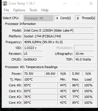

Kurze Frage, wo liegt beim 12500H auf dem DIE der 3. P Kern, der Temperaturunterschied ist ja nicht mehr normal.
Bei meinem (übertaktetem)
13900K sind die Unterschiede zwischen kühlstem und wärmsten noch größer.
Ist schon seit einigen Gens so, dass meistens ein bis zwei Kerne ausreißen.
Müsste man sich mal den die anschauen. Wenn der zb abgeschaltet kerne hat und der eine alleine dort ist, ist er natürlich Kühler.
