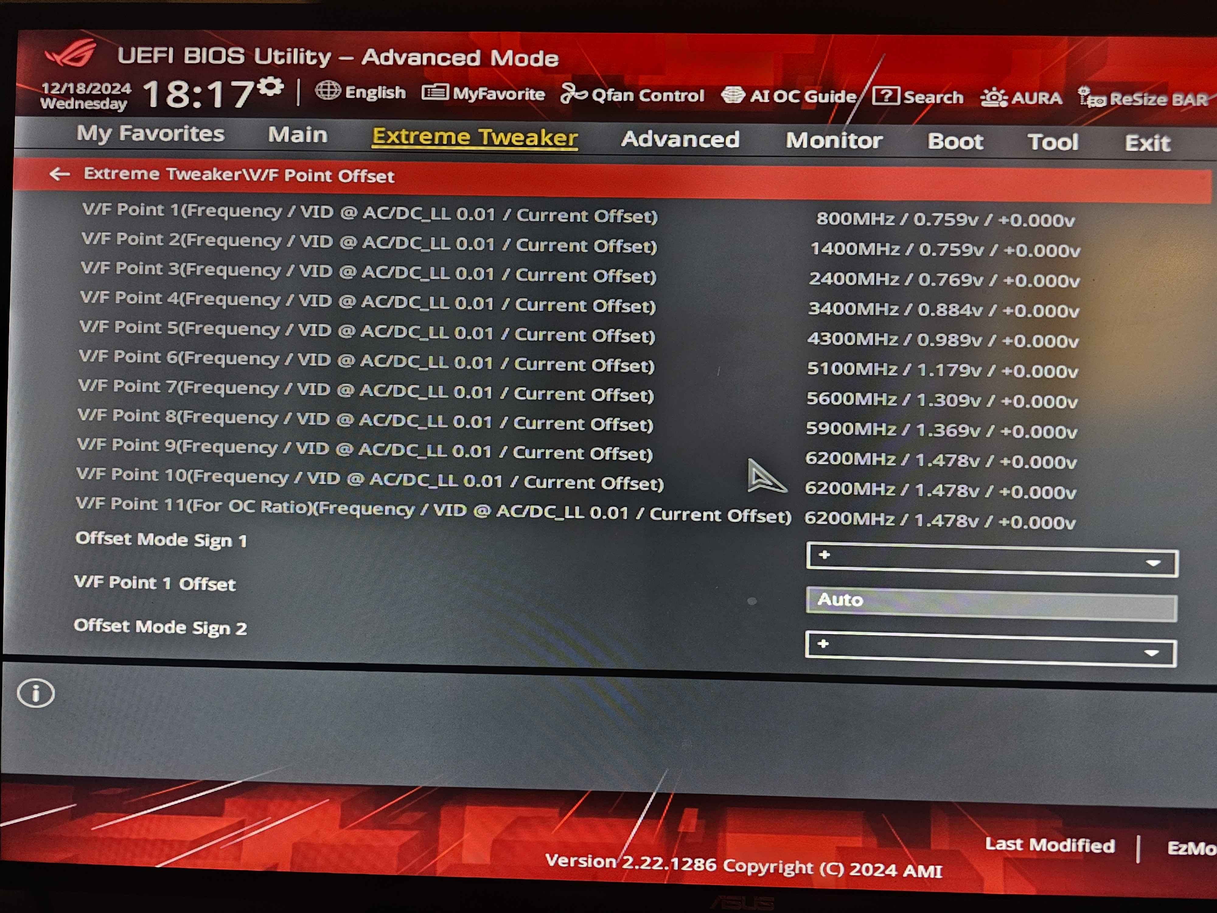

Oh, der ist nice! Deiner?

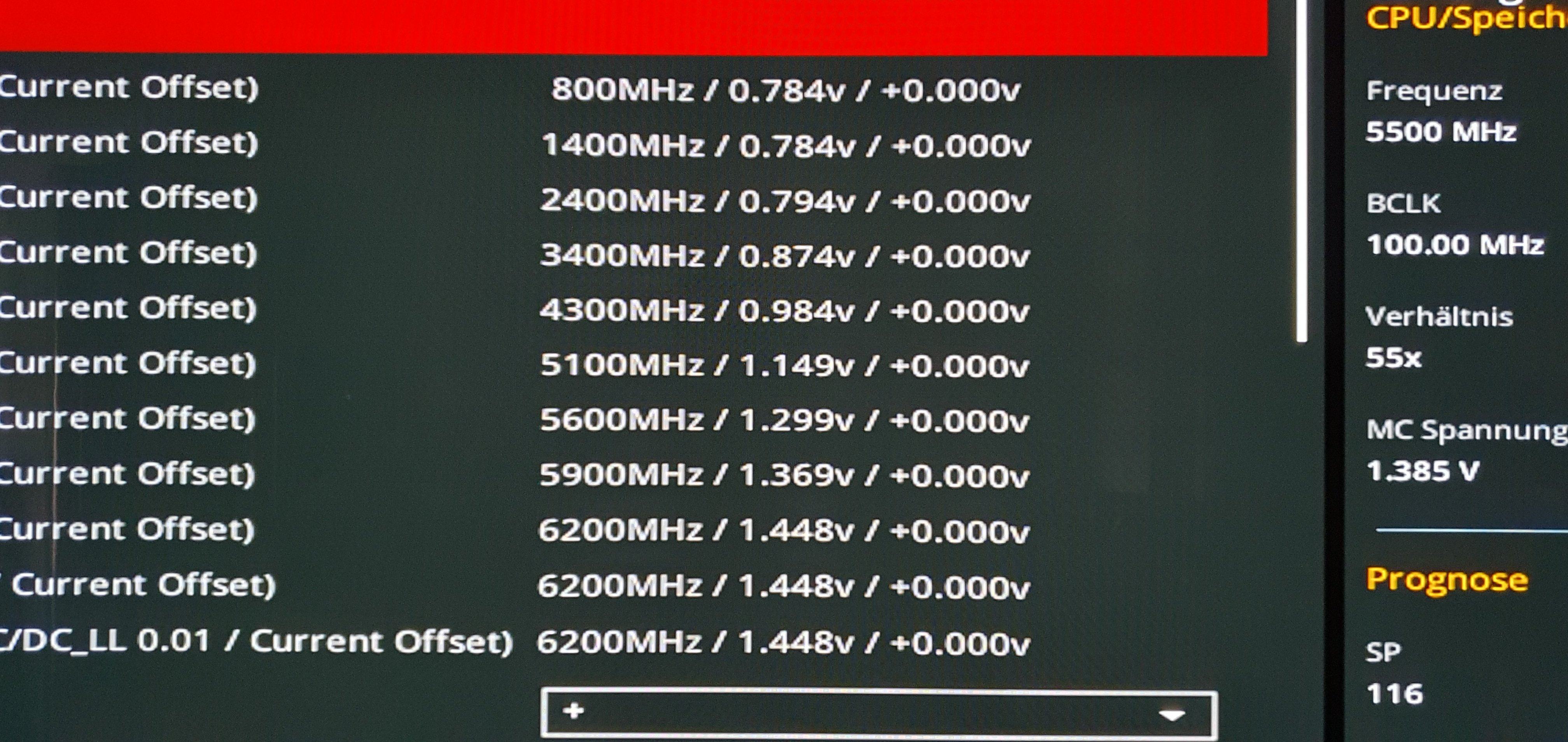

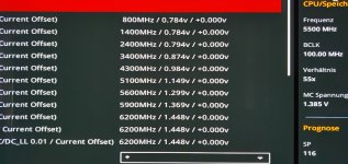

Dein Erster? Wie geht er so? Den VIDs nach sollte er die 6 Ghz AllCore locker unter 1.3V packen.
kann man was zu dieser CPU sagen? Ich weiß nicht so richtig auf welche Werte ich gucken muss, um das einzuordnen (schäm) :(
Ist der SP wert mit 96 nicht ein Indiz bei Asus für die Güte des Silikon?
EDIT: ist glaub ich ziemlich schlecht befürchte ich. SP unter 100 ist nicht so toll oder?

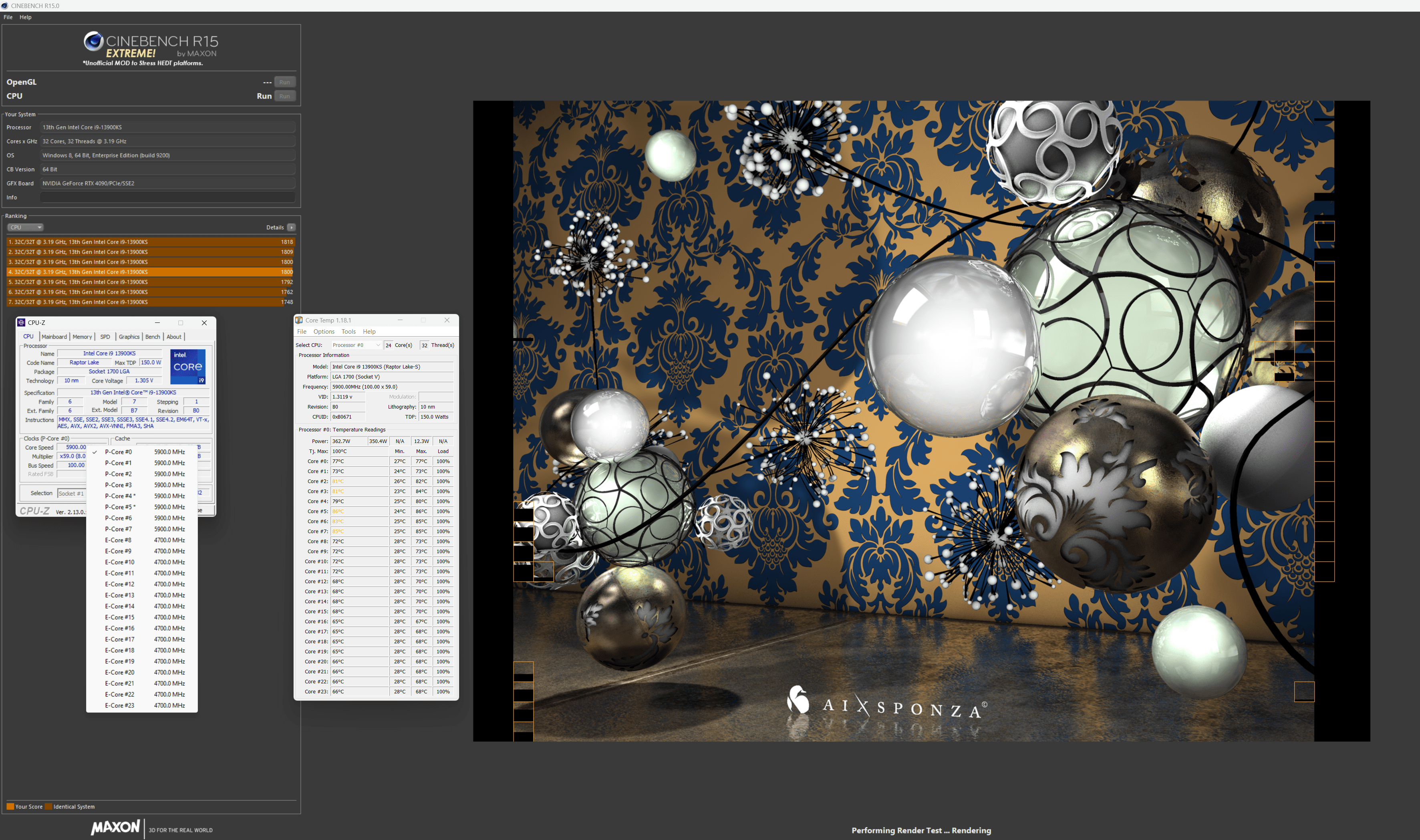

Kurzer Nachtrag, ich teste Allcore immer mit Cinebench R23 oder 2024.
sind bei 5900/4700 dann ca. 320w 44500 Punkte.
Ich hatte wenn der PC länger läuft ab und zu BOSD,
hab dann mal zum vergleich Cinebench R15 und R15 extreme getestet.
Die 2 brauchen viel mehr V Core 361W
seit dem keine BOSDs mehr, vielleicht hat der eine und andere dasselbe Problem und einfach Zuwenig V core lg
