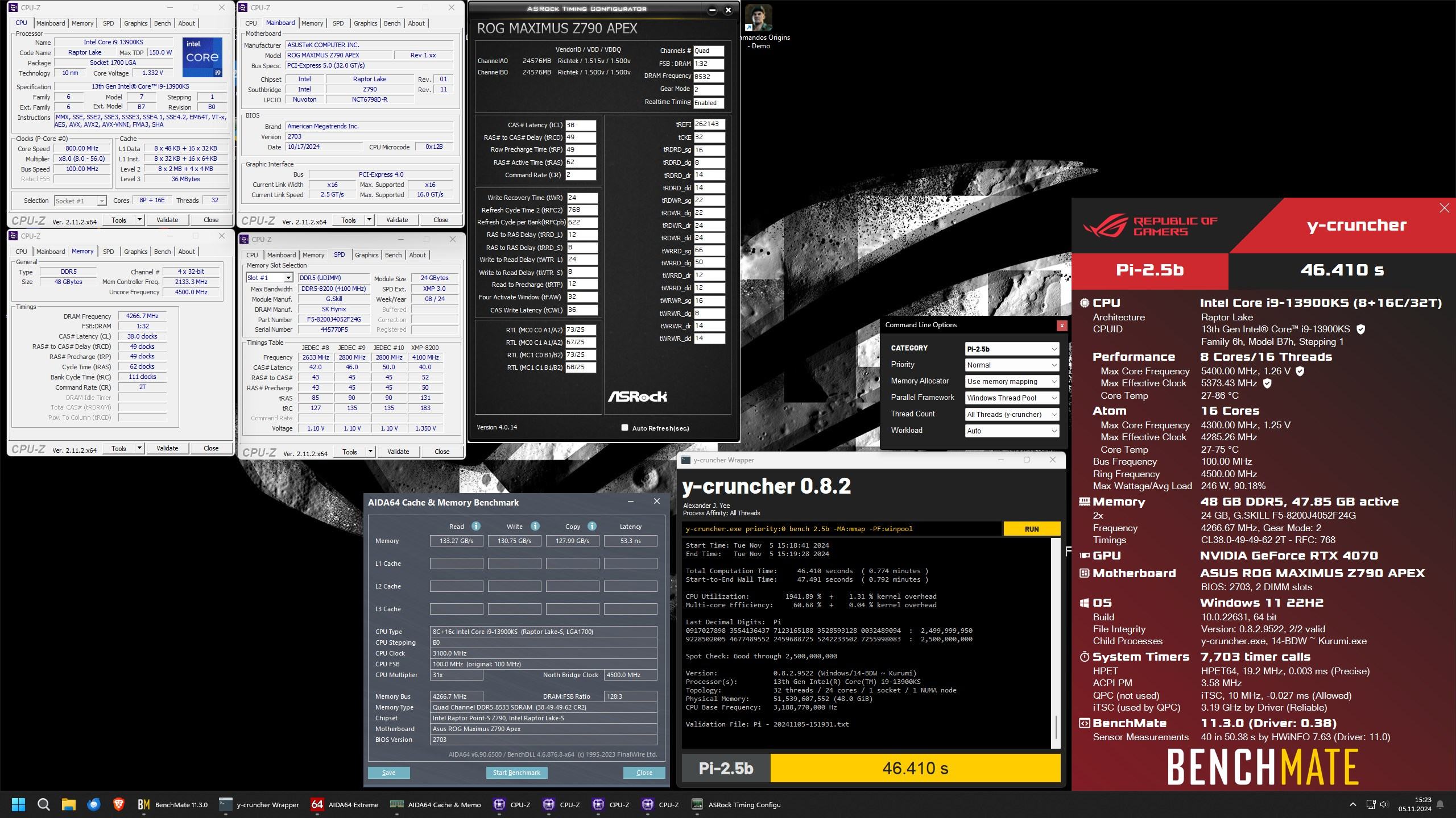

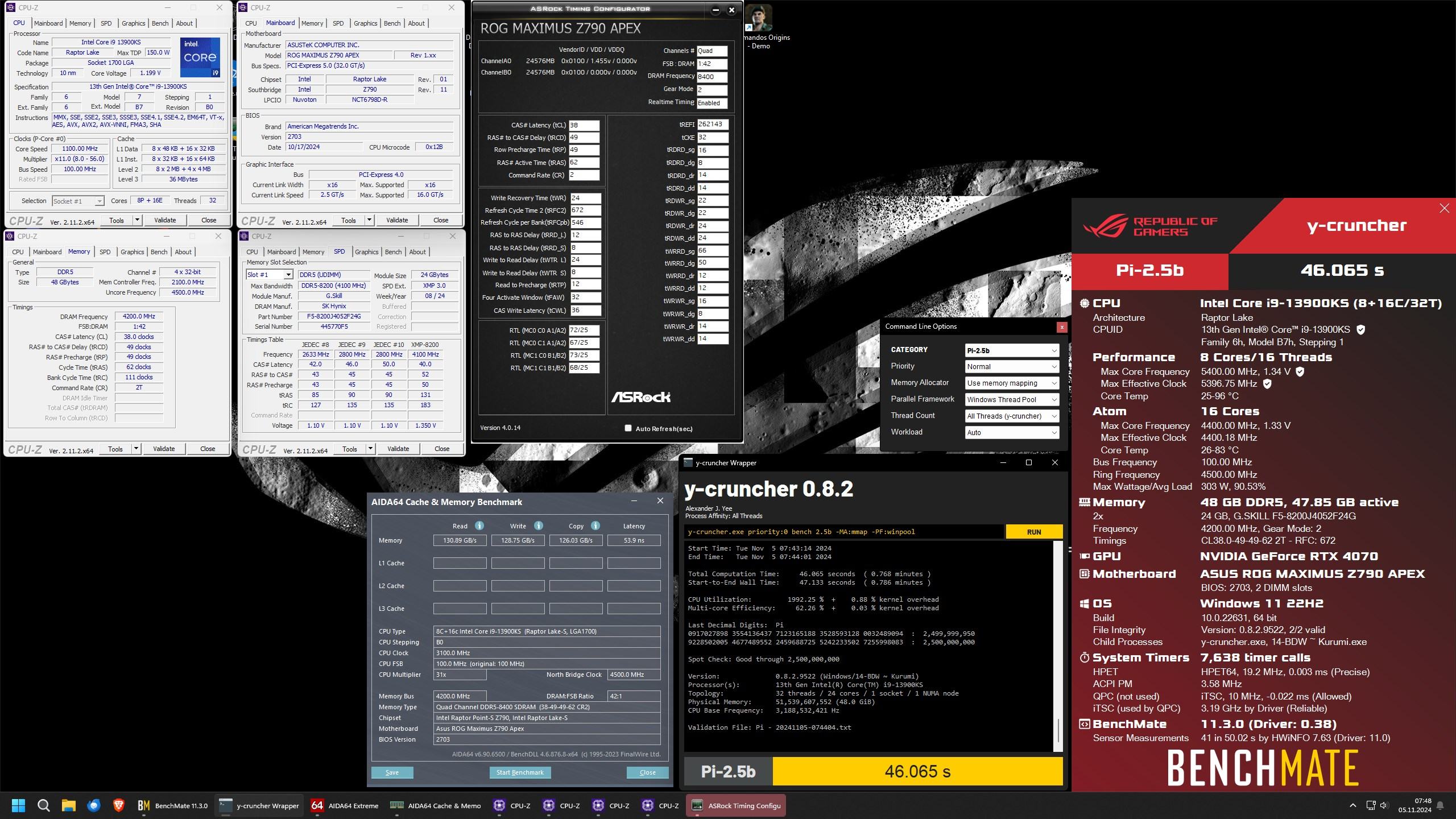

Wollte die 24er nehmen und ma sehn, was so geht.. aber ohne stundenlanges YC testen oder so.
Habe auch das neuste 2703 Bios geflashed. Weiß nicht, was damit so geht. Zumindest 8800 gingen bisher ins Windows.. noch nicht weiter getestet.
50/50 dass 8400 fehlerfrei und reboot-stabil durch ycruncer vt3 geht, 20% für 8600. Ohne Stabilitätstests 100% für 8600 ;) 8800 wäre ein Wunder.
Ich nutze ja nur YC aus dem BM. Eigentlich ist mir YC eine Nummer zu hart für einen Memtest. Und der vt3 klingt noch härter. Da wird mir die CPU zu warm....
Das aktuellste Bios bootet auch noch die 9000C38, aber die CPU muss ich nach den Änderungen wie MC und alles neu ausloten.. was aber nix macht, da ich kein altes Profil von alten Settings habe.
Hab aufm Apex Encore das 1703 und das ist bei mir auch das beste BIOS bisher. Konnte VDD für die 8533 um 30mV senken. Hab noch gar nicht ausprobiert wie ich hoch booten kann... hhmmm
VT3 ist schon krass... ich lass das auch nur bei 4600 P und 4000Mhz E Cores laufen zum Mem-Testen. Aber auf der Plattform ists der einzige zuverlässige Mem-Test. Hatte immer Karhu und ein ewig Fehlerfreies Setup schmierte in VT3 instant ab. Seitdem nur noch VT3. Aber man muss das nicht ewig laufen lassen. Wenns nach nem Kaltstart 10min fehlerfrei läuft, gibt's im alltag keine Probleme. Ganz ohne würde ich aber nicht machen, kann sonst Überraschungen geben, z. b. beim Packen/Entpacken.

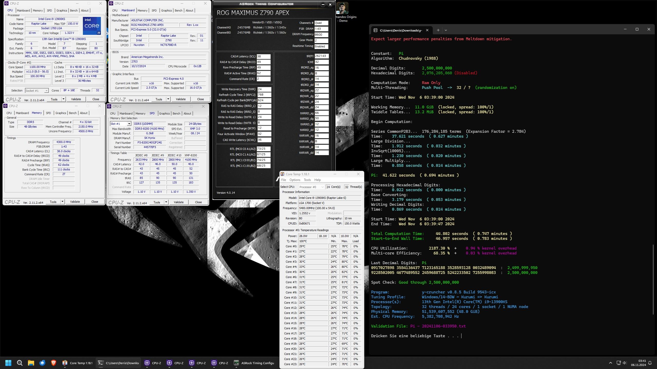

8533 läuft jetzt auch paar mal durch den YC. CPU Temps/Watt sieht nun auch besser aus.
Beim ersten Durchlauf abgekaggt, beim zweiten gings durch. Da fehlt mir jetzt aber das tolle "Result Window" vom BM, wo Verbrauch usw. drin steht. :LOL: Verwöhnt und so..
Nee also Temps gehen gerade so und für paar Durchläufe geht das klar.

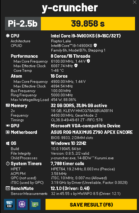

Update:
8600 gingen auch durch den 0.8.5.
Benchmate 12.1.0
8600 H24M ~ 8400 H16A

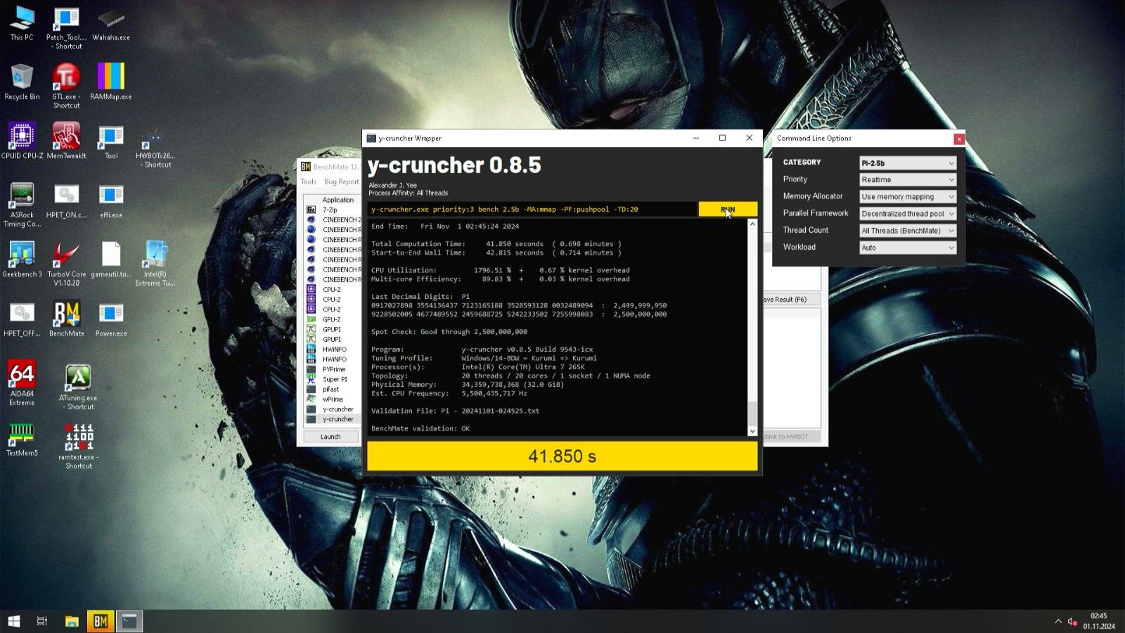

Ich hatte mal 8800 H16A am Laufen, Timings lahm und CPU 61/49/50 nur zu Effi-Testzwecken. CPU - kaltes Wasser, RAM - Luft.
Und das ist nur ein 265k der 5,5/4,9/3,8 lief(vermutlich, bench ich noch mal nach)... wo zum Teufel bleibt die Leistung ingame.
