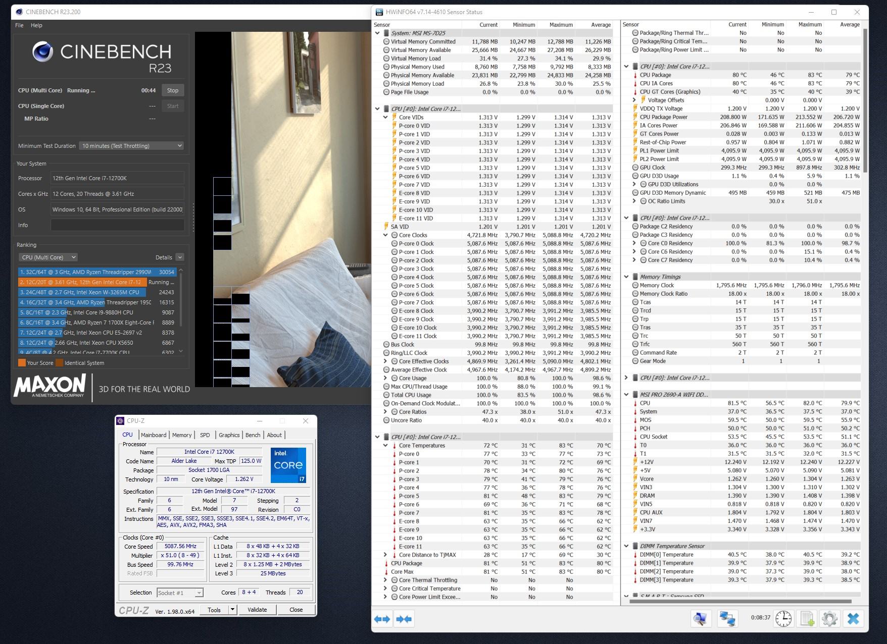

^^Ach her je, was für eine Abhandlung, ich habe bei mir für 100 Prozent stabile 5,1GHz Allcore P-Core, 4GHz Allcore E-Cores, Ring 4GHz, Fixed drei vier Werte im Bios geändert, rennt!
Geht ab.....

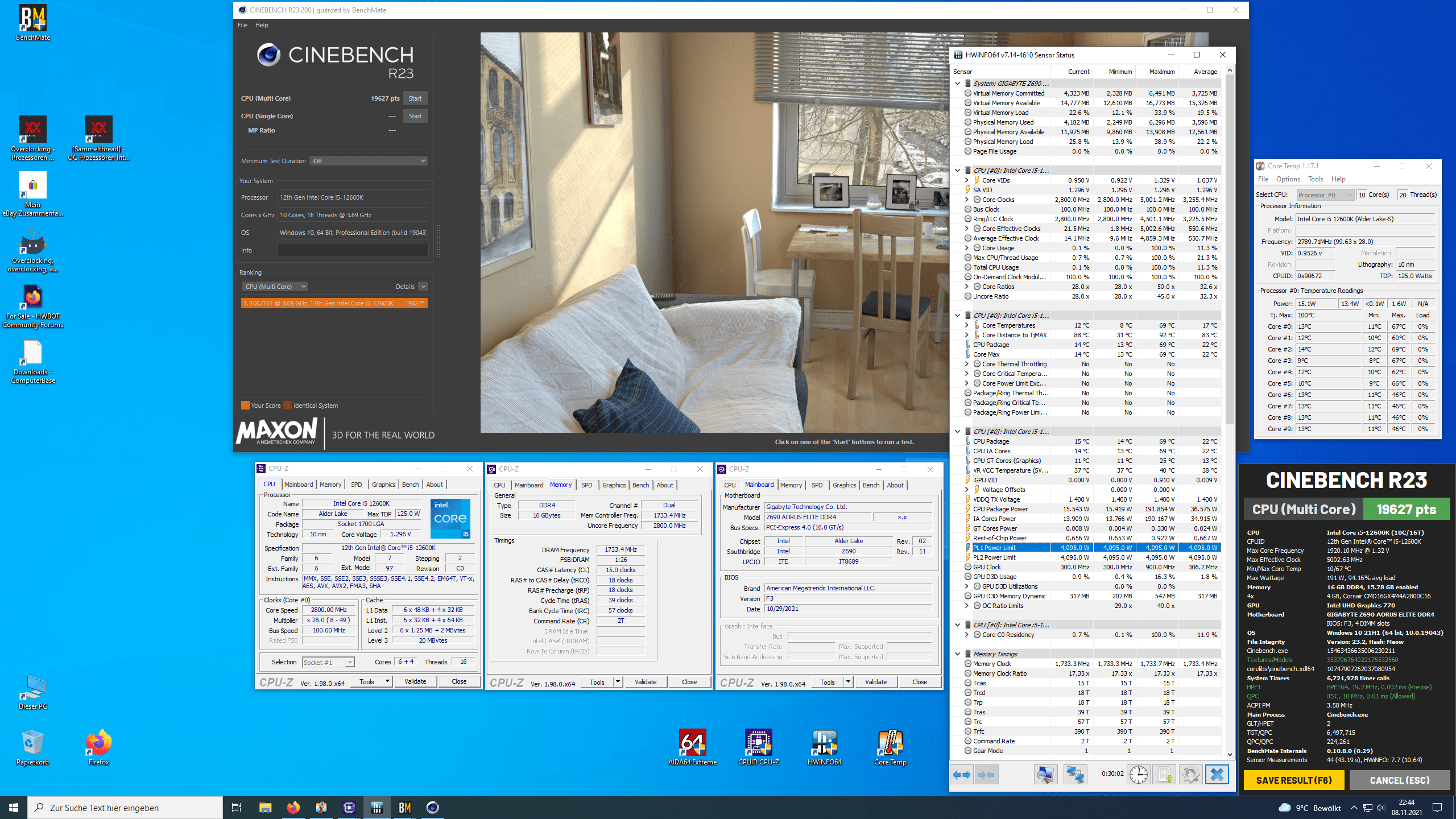

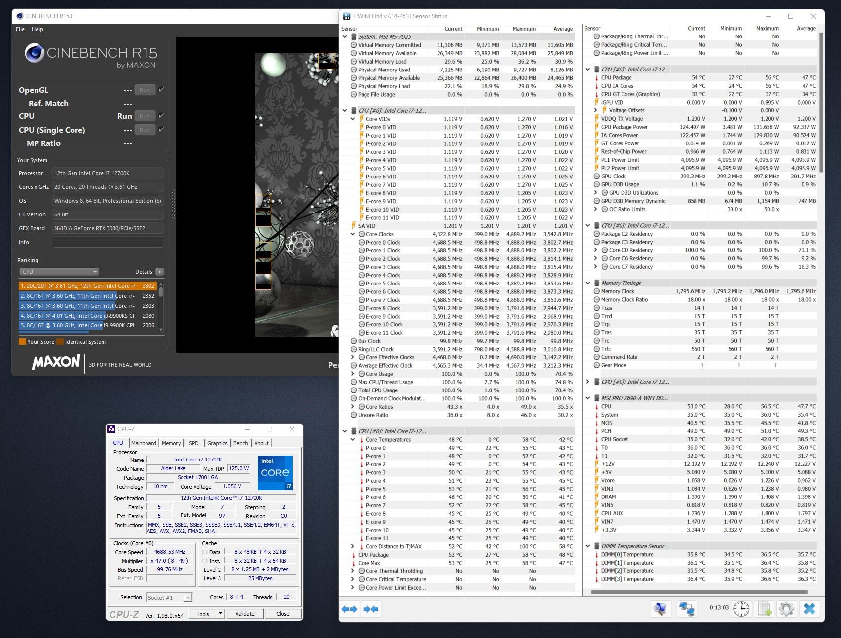

Aber viel beeindruckender als das ganze OC finde ich wie wenig die CPU @default braucht, wenn man Hand anlegt. Mit CB R15, also ohne AVX, bin ich jetzt bei 1,056V bei 124 Watt für den Alltag - siehe Bild! In Games, allerdings immer im GPU Limit, verbraucht die CPU so zwischen 20 - 50 Watt Package, je nach Game. Und ich kann noch weiter runter bis auf 1,038V, geht nur nicht, weil ich über Adaptive Offset nicht weiter runter komme, sonst wird es mir im Idle auf dem Desktop instabil, muss da schon Loadline Mode 6/7 nehmen, damit es weite runtergeht mit den Volt, weil ich auch möchte das alle Stromsparmodi weiter funktionieren, sich die CPU eben wie @default verhält, daher eben auch kein Fixed Voltage bei mir.

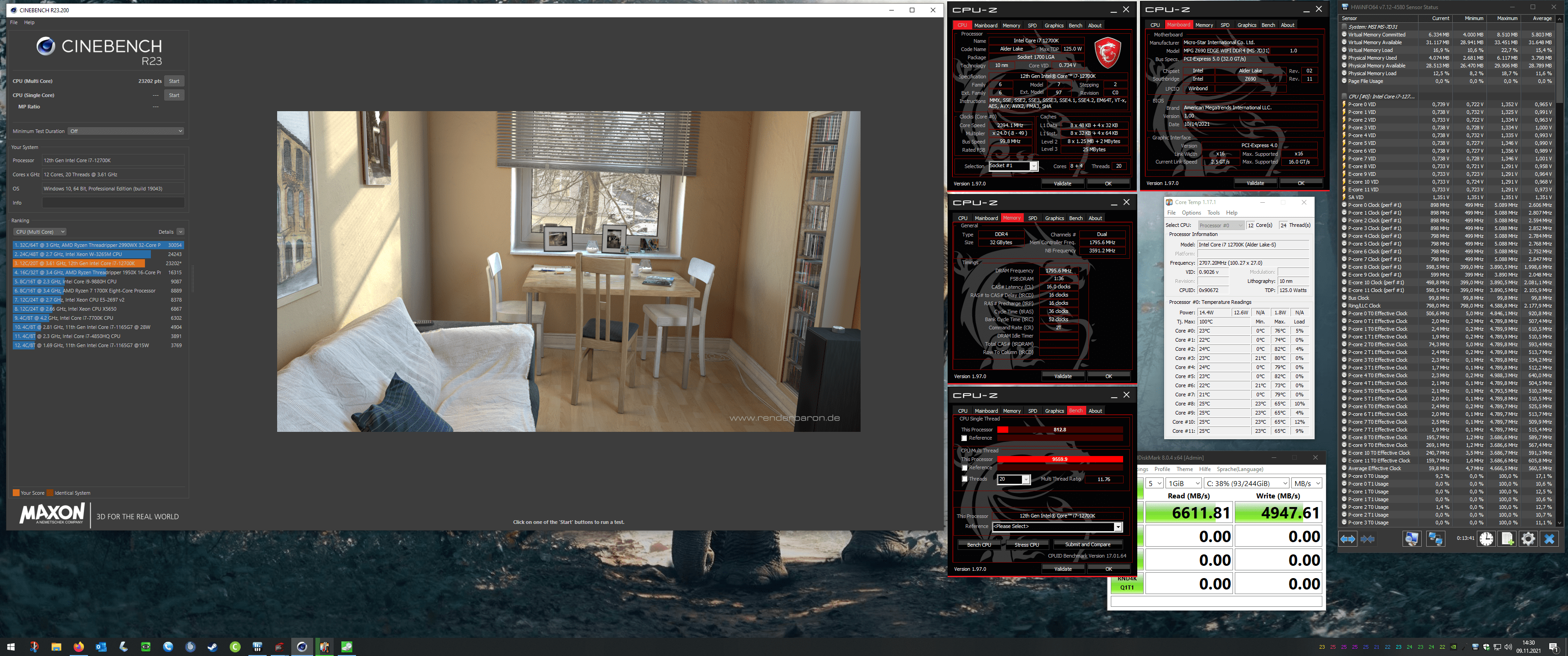

Mit den alten Domis muss ich mich nicht beschweren, die könnten aber noch deutlich mehr.

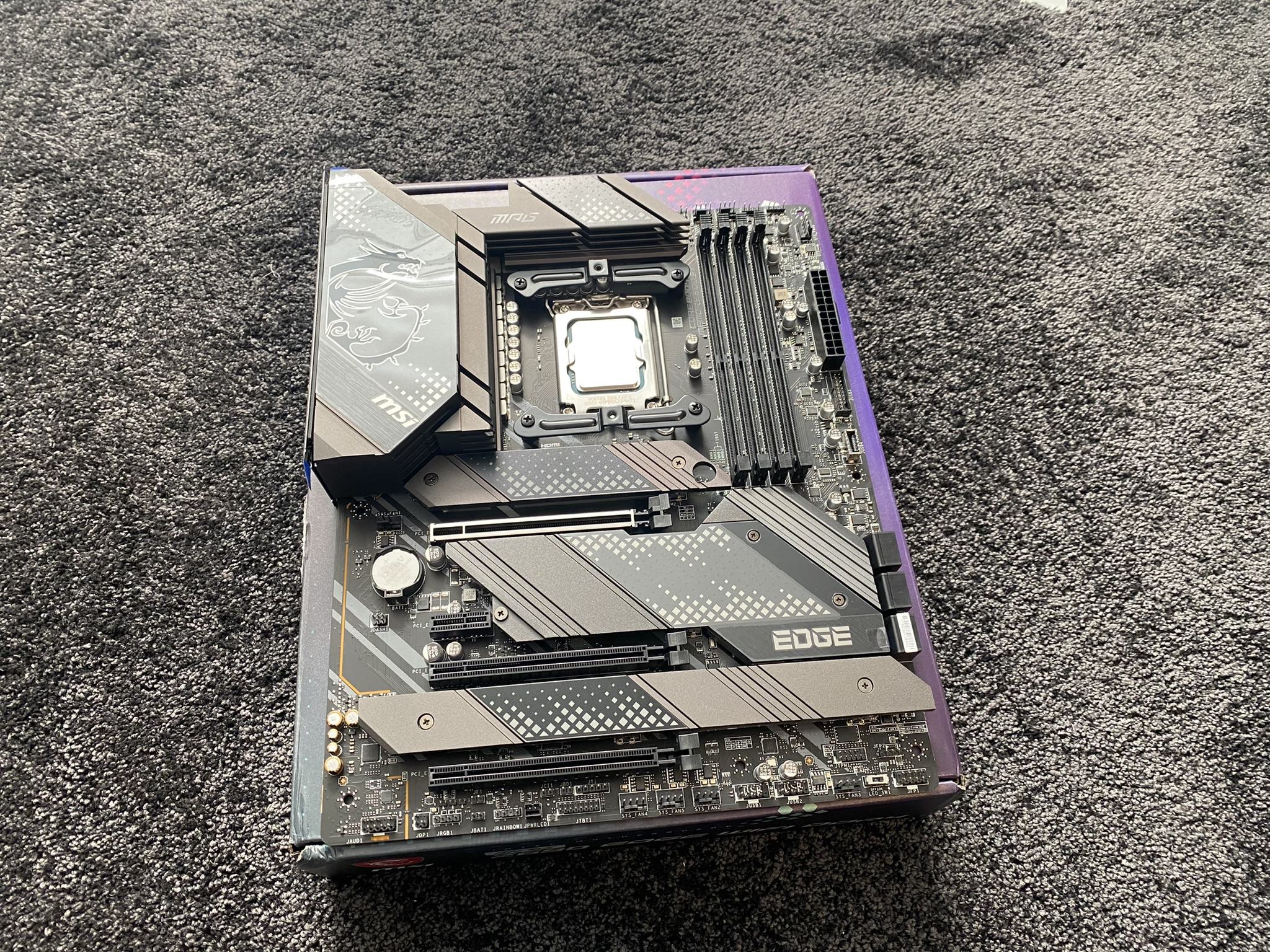

Die be quiet S 1700 Halterung kam Gott sei Dank heute auch schon. Muss ich mir noch etwas Zeit freischaufeln irgendwie heute um es zumindest umzubauen ^^

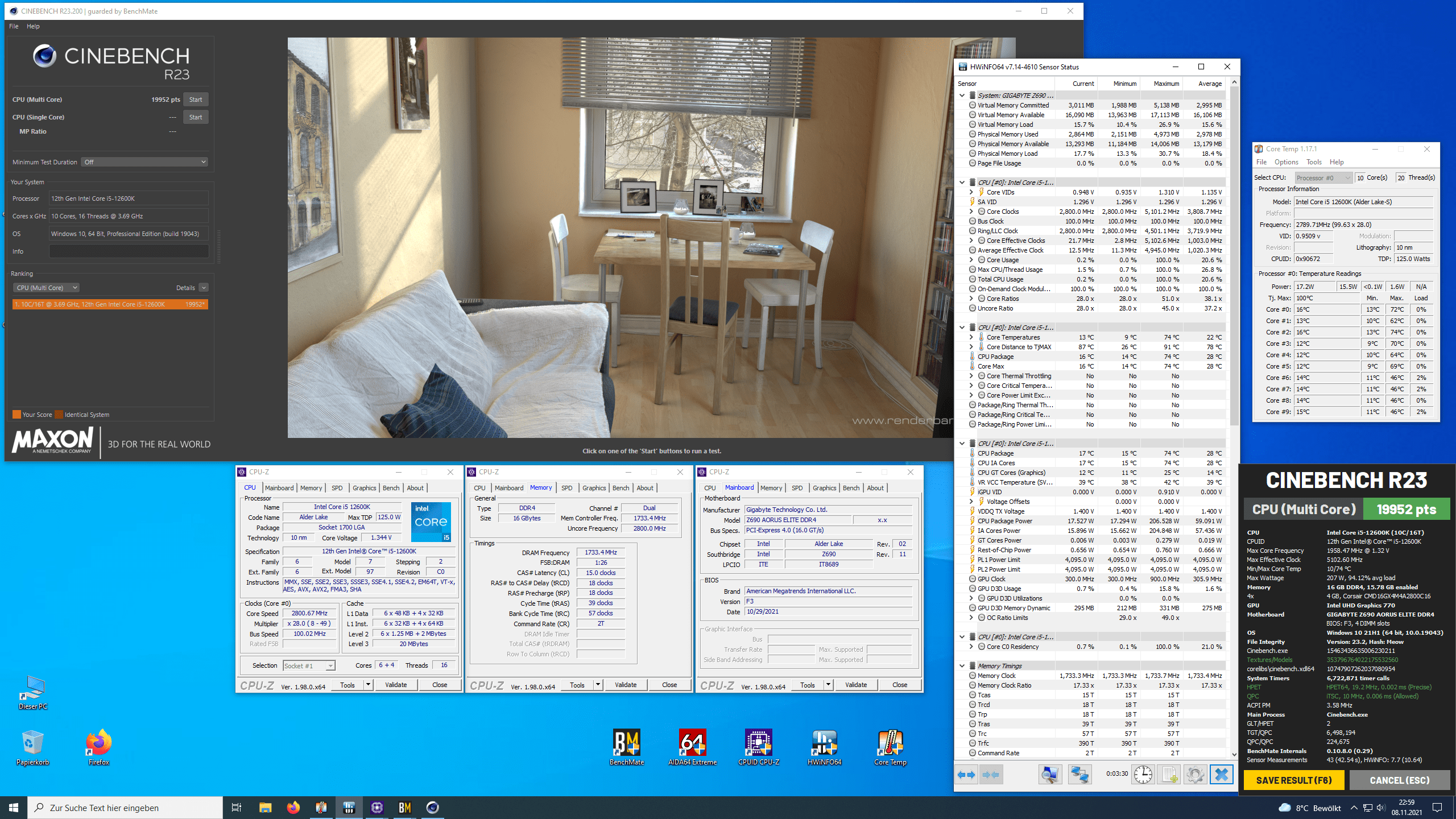

Also auf Anhieb hat das MSI schonmal easy peasy die 3600 MHz XMP gebootet. Außerdem auch ohne was anzufassen den CB R23 mit max PL durchgehalten. Bisher habe ich im BIOS nur XMP aktiviert und die Lüfter notdürftig heruntergeregelt. Absolut smooth bislang. Auch die Gen 4 SSD Leistung sofort da ohne was anzupassen.
Bone Stock - muss erst mal weiterarbeiten im HO. PC eben in der Mittagspause umgebaut.
MSI bislang absolute Empfehlung.
Ich habe mich schon gewundert warum meine Core-Temps so weit auseinander sind. Aber @Trill hat das ja auch so bei seinem 12700K, oder? Habe deinen Screenshot hier im Thread eben gefunden. teilweise 11°C Unterschied.
Aber kann auch sein, dass das an den verschiedenen VIDs und dem Offset bzw. Adaptive Mode liegt. Könnte sich mit fixed vCore über alle Kerne noch verbessern.

Stimmt @Even die lagen/liegen bei mir so 10 Grad auseinander, die E-Cores sind alle so gut wie gleich. Im Intels Whitepaper habe ich gelesen, dass die Tempmessung auf den einzelnen Cores bis +-5 Grad Abweichung haben kann, würde da daher nicht so viel drauf geben, Anpressdruck bzw. Verteilung der Paste habe ich aber noch nicht gegen kontrolliert, sollte aber passen. Achs so, weil es grade passt, die PCH Temp ist bis 108 Grad freigegeben.

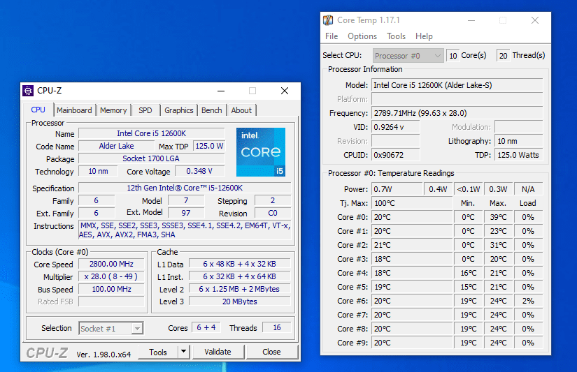

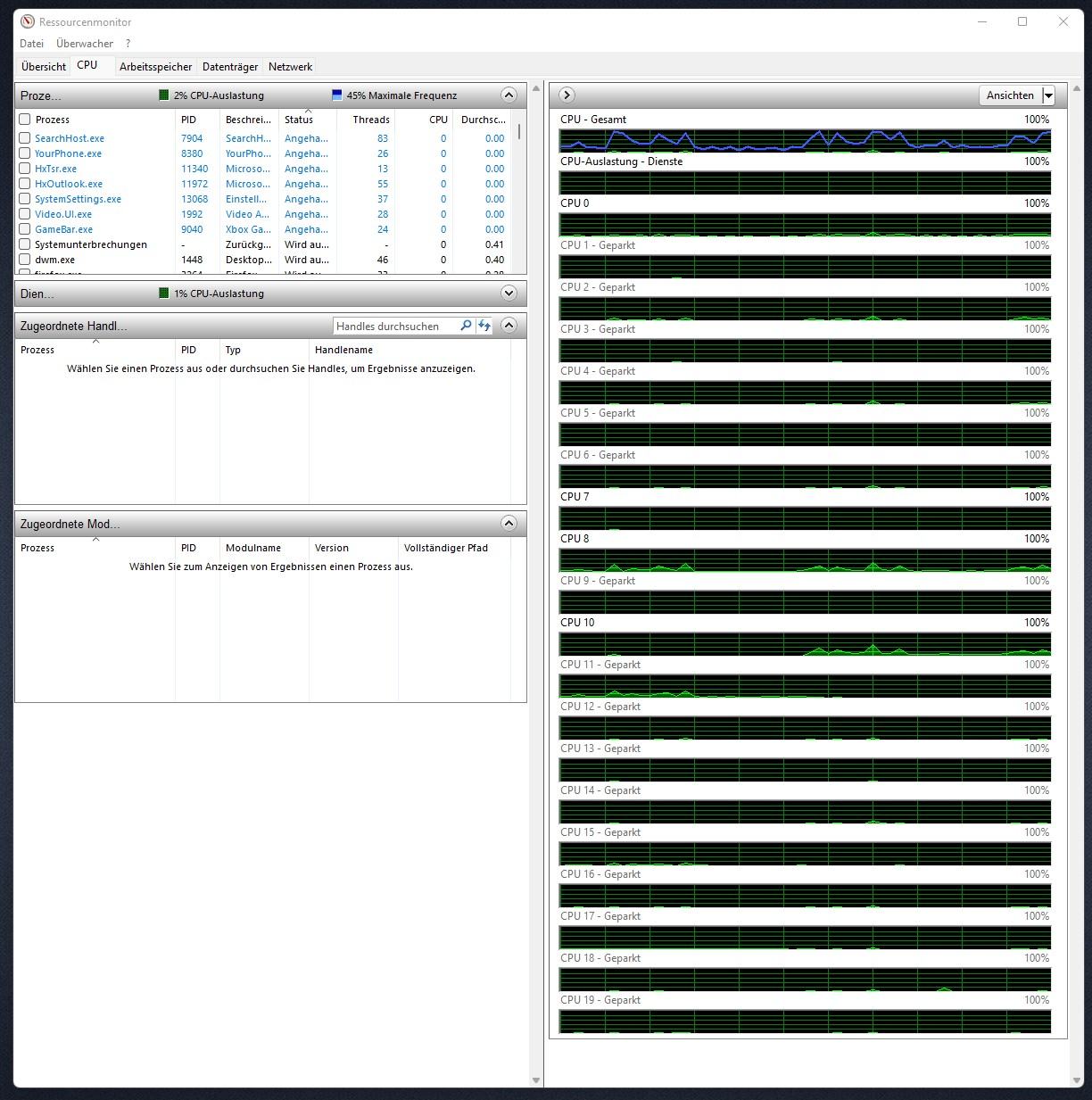

Edit: Die Package Power (sofern die richtig ausgelesen wird) geht im Idle teilweise auf 1,X W runter :fresse: So eine sparsame CPU hab ich noch nicht gesehen.
Jau, 3 4 Watt teilweise Package Power im Idle, ohne Grafikkarte nur mit IGP habe ich im Idle an der Steckdose auf dem Testplatz 25 Watt gemessen, mit drei M.2 NVME drauf. Voraussetzung dafür dann allerdings ASPM für M.2 SSDs an bzw. C10 State auf dem Package im Bios eingestellt.
Interessant im Idle ist auch zu sehen, wie viel Cores geparkt sind, meist sind nur ein zwei Kerne aktiv, der Rest wird jeweils geparkt.
