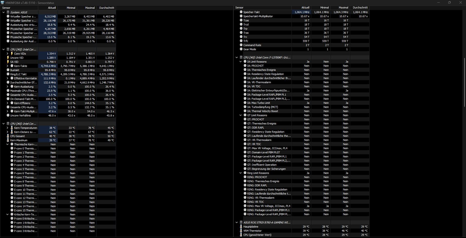

Ok das kam jetzt raus nach dem ich alles zurück gestellt habe.

VR Limit scheint noch aktiv zu sein oder irgend ein Spannungsbegrenzer. Aber wird wohl so passen.

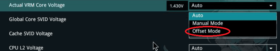

Du brauchst eigentlich bei aktuelle VRM Voltage nur Offset -xxxmV eingeben, das wars. z.B. -0.050

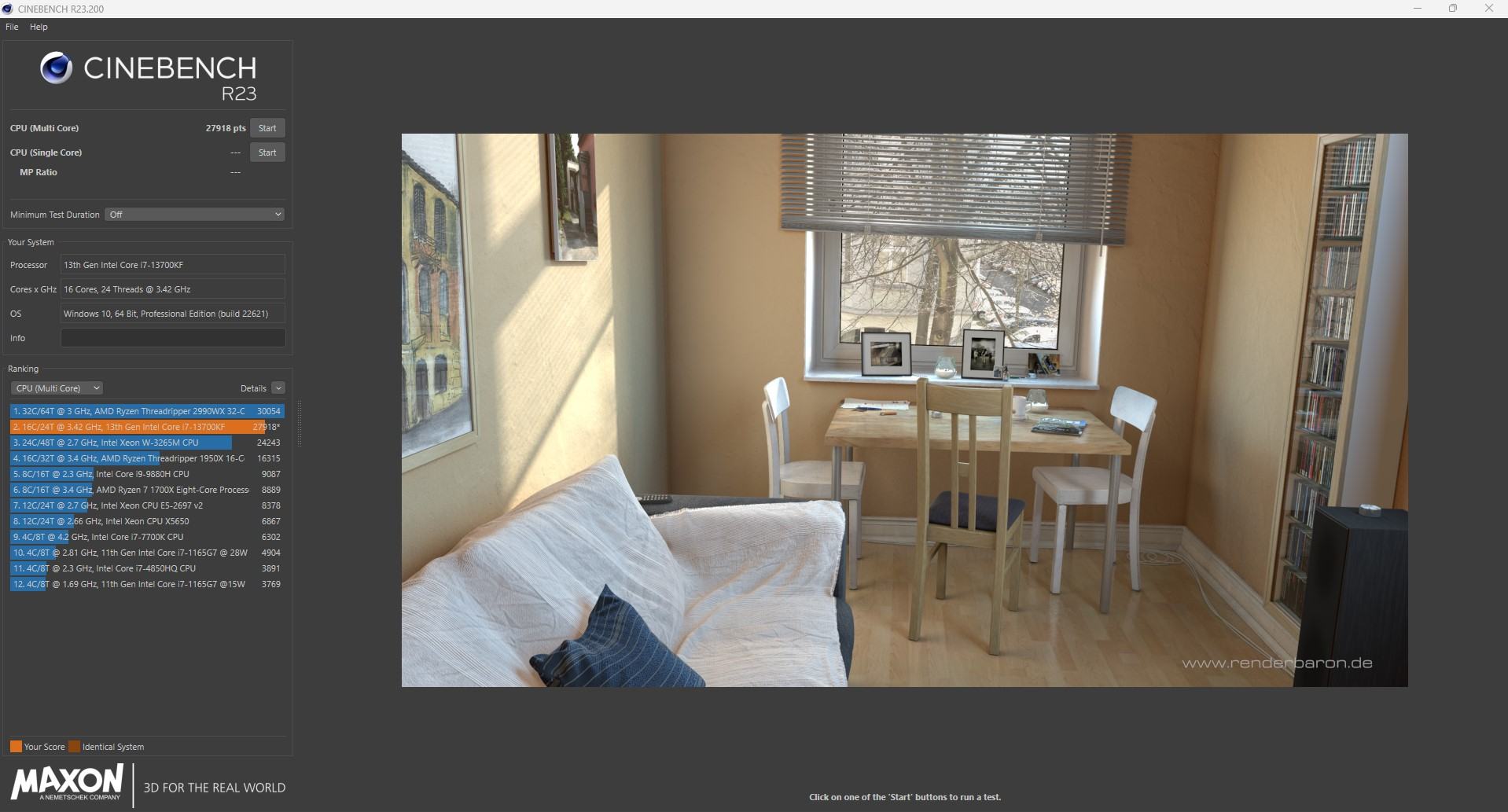

so langsam wirds was :)
2x62 , 4x61, 6x60, 8x58
