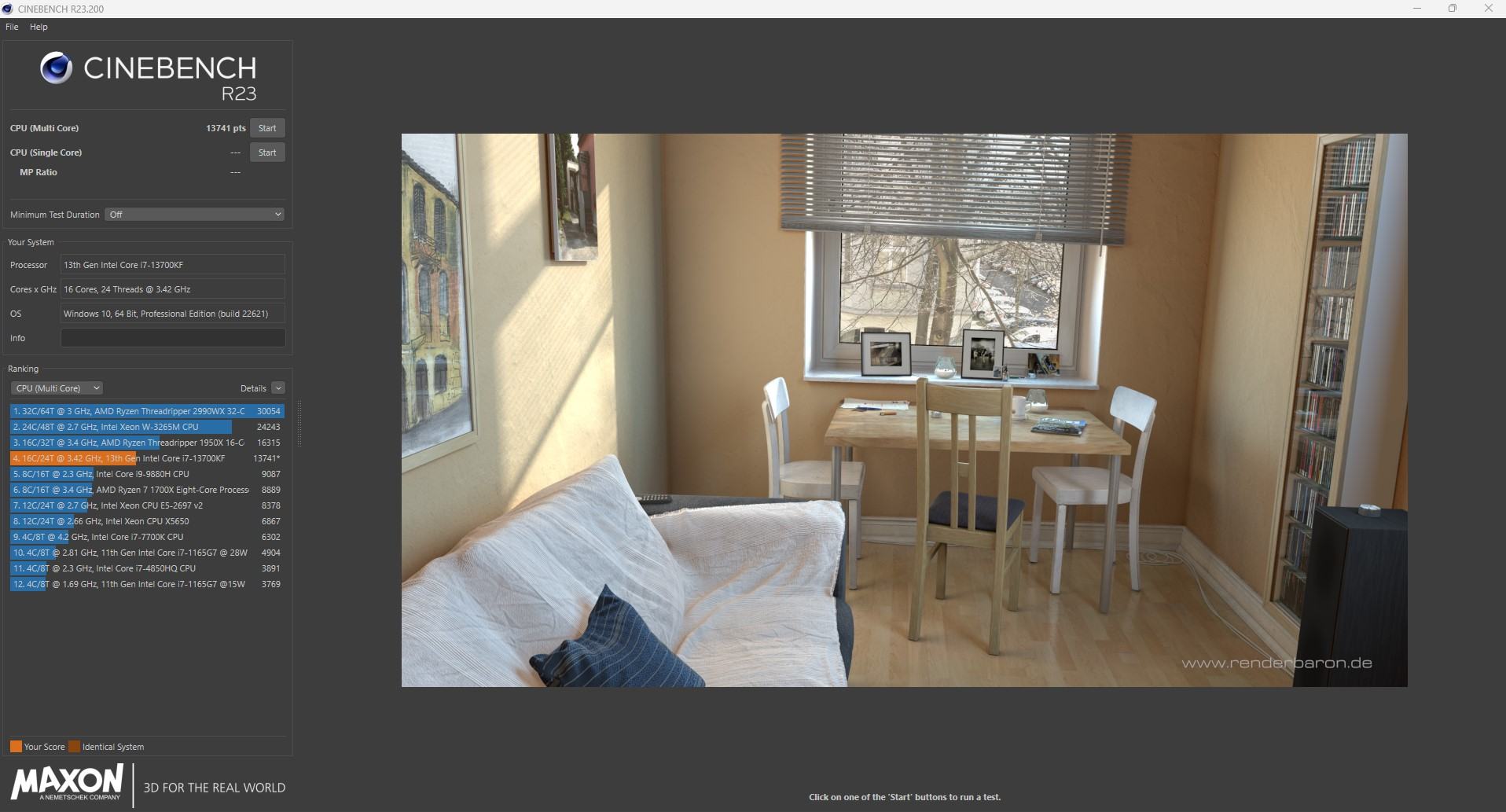

@X909 Ich habe alles jetzt so eingestellt.
System ist CB23 Stable aber habe weit weniger als die Hälfte an Punkten ist das Normal?
Ich habe es in Game noch nicht ausprobiert.
HWinfo und Taskmanager zeigen mir an das er nur mit 4,2 Ghz läuft.

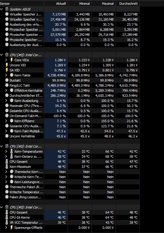

Was zeigt HWinfo als Grund für die Drosselung an? Da gibts in den Sensoren einen Bereich, der die ganzen Limitert anzeigt... wo steht da yes oder ja?
(weit weniger als die Hälfte an Punkten deutet daraufhin, dass sich auch bei einer K CPU die IA CEP Enable nicht wirklich deaktivieren lässt, dann kannst Du Undervolting fast vergessen... wenn Du mit "IA AC Loadline" auf AUTO mehr Punkte hast, dann liegt das daran).
Ok ich versuche es mal.
Ansonsten zeigt HWinfo nichts weiter an außer alles nein.

Die Limits sind ja auch nicht alle aufgeklappt in HWInfo. Irgendwo stehen die bösen "ja"s, die Dir den Takt runter ziehen. Aber teste erstmal das mit dem CEP / IA AC Loadline.
Ok es lag wirklich am IA AC Loadline das es weniger war.

Ok das sind die Ergebnisse die ich habe wenn IA AC Loadline auf 0 steht.

Nee leider nicht... Die CEP Funktion drosselt Dir die CPU intern runter wenn die CPU weniger VCore bekommt als es die VID vorgibt. Alle Versuche zu undervolten werden zum drosseln führen. Nur LLC auf 1 setzen gibt Dir unter Vollast so 25-50mV niedrigere Spannungswerte ohne dass die CEP zieht. Evtl. könnte man der CPU höhere Spannungen vorgaukeln indem man an der DC-Loadline rummacht aber denke nicht dass das was bringt. Aber denke die 5400 müssten so oder so laufen bei gescheiter Kühlung. Oder halt Spannung manuell setzten, das bringt was unter Vollast aber erhöht den Stromverbrauch in Teillast.
Ich bin aber kein totaler Undervolting-Spezialist auf B-Boards. Vielleicht kennt jemand noch nen Trick. Auf Z-Boards kann man die CEP ausschalten und der CPU so wenig Saft geben, dass sie dann auch wie gewünscht abstürzt statt zu drosseln ;)
