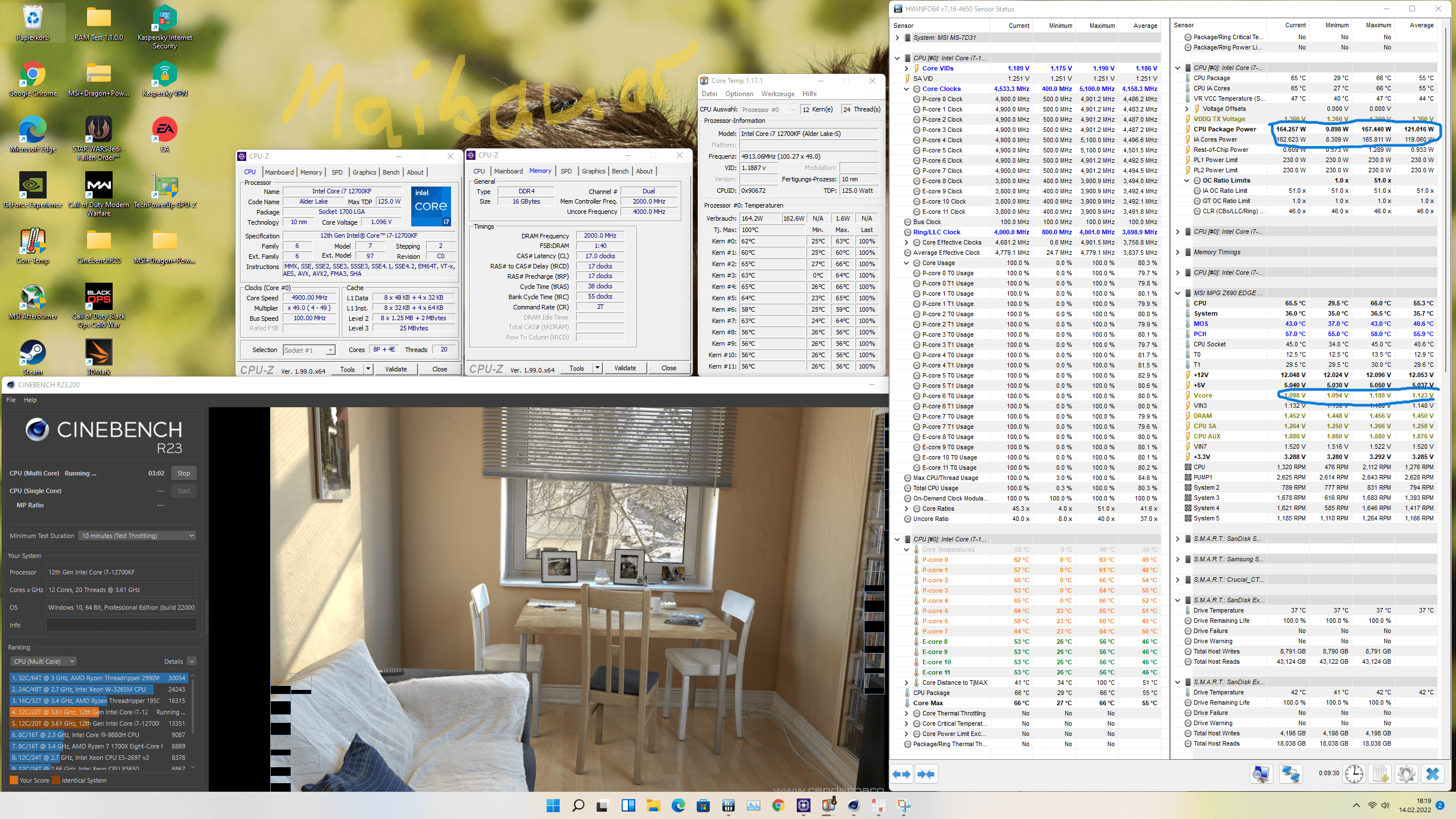

Entweder du läufst ins Temp Limit oder Power Limit .
Temp hast du ja ausgeschlossen . also dann Power Limit . Kannst du mit HWInfo nachschauen . Hänge mal ein Bild an
Da kannst du sehen ob du im Limit bist und was dein Board oder du eingestellt hast. Habs Grün Markiert .
Einmal was die CPU sich nimmt und einmal die Limits .

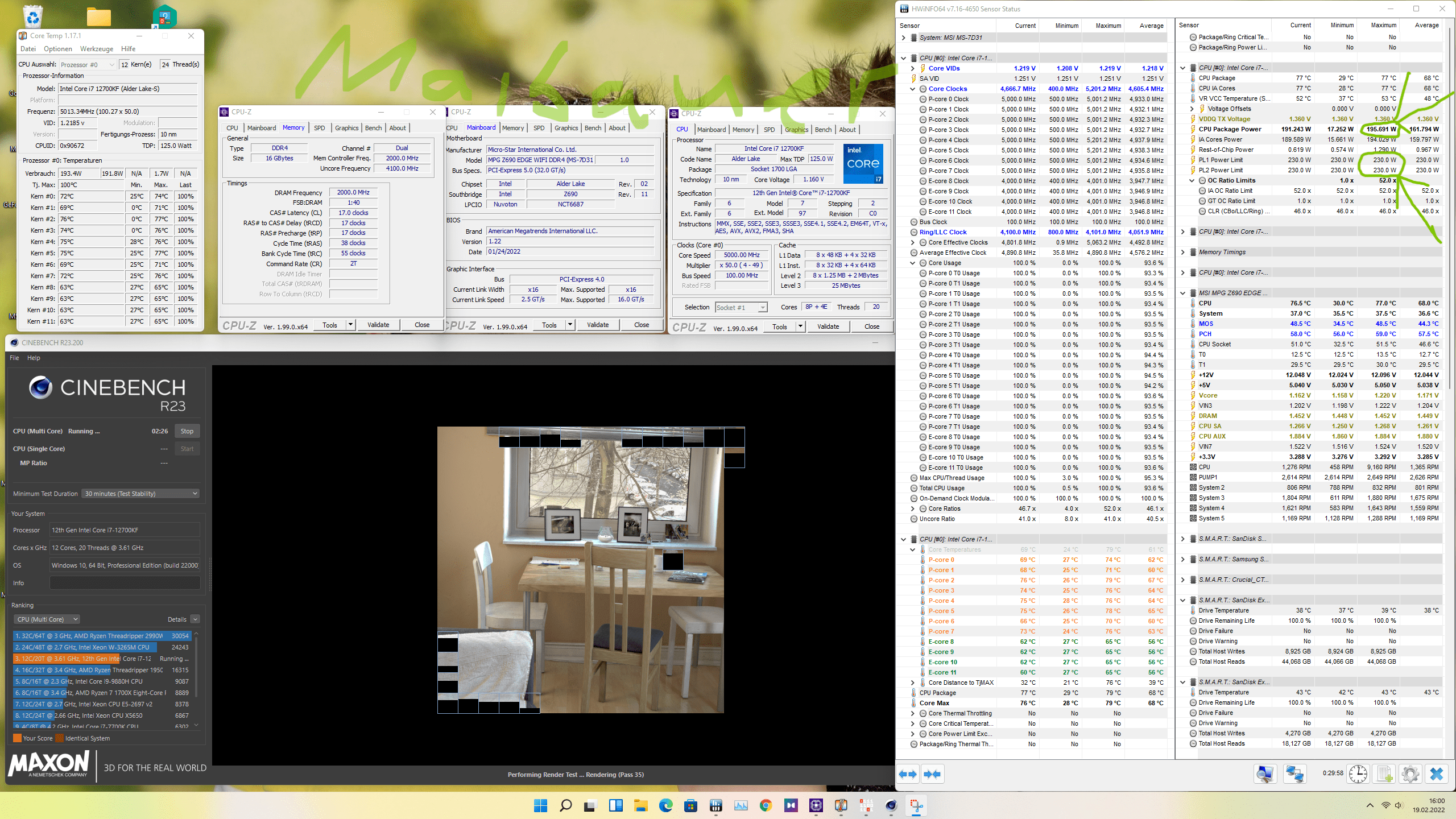

hier noch 2 Screenshots zu dem beschriebenen Problem und zur besseren Verständigung:
1x unter Last mit P95 Custom Run InPlace Avx On (testweise o. negativ Offset im Bios)
nach 30min Laufzeit und dann im Leerlauf, nachdem manuell P95 beendet wurde.

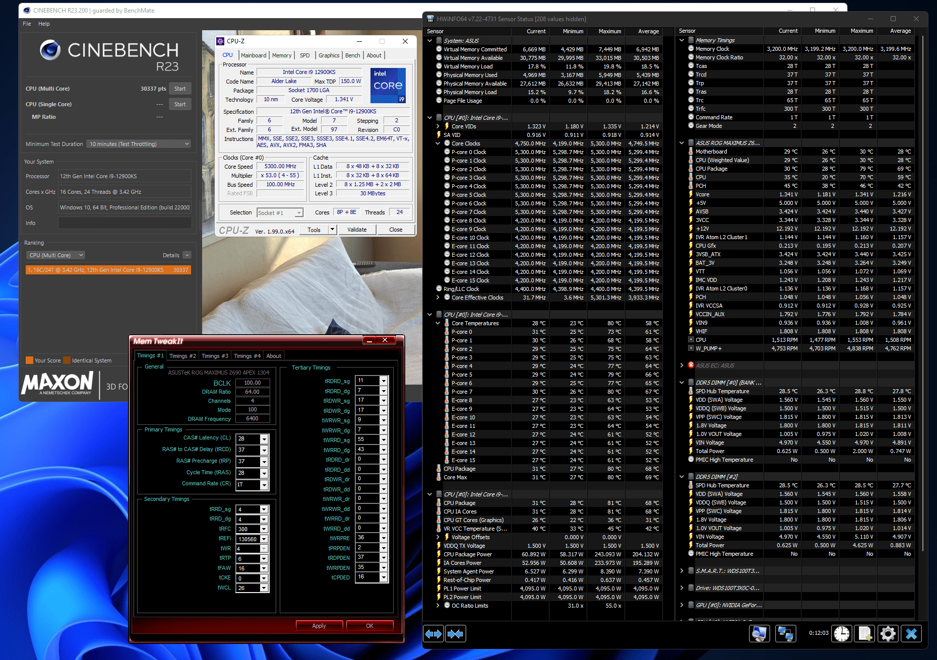

12900KS SP88 (Batch#:V150J430T) von MF
Aida64 Stresstest max. Temps
12700K: 58 Grad
12900KS: 88 Grad
12700K VRM Core Voltage: 1,225v
12900KS VRM Core Voltage: 1,35x v
EKWB Velocity/Pumpe/HW Labs GTR480 8x Noctua NF-A12x25 PWM (Bios default Lüfterkurven).

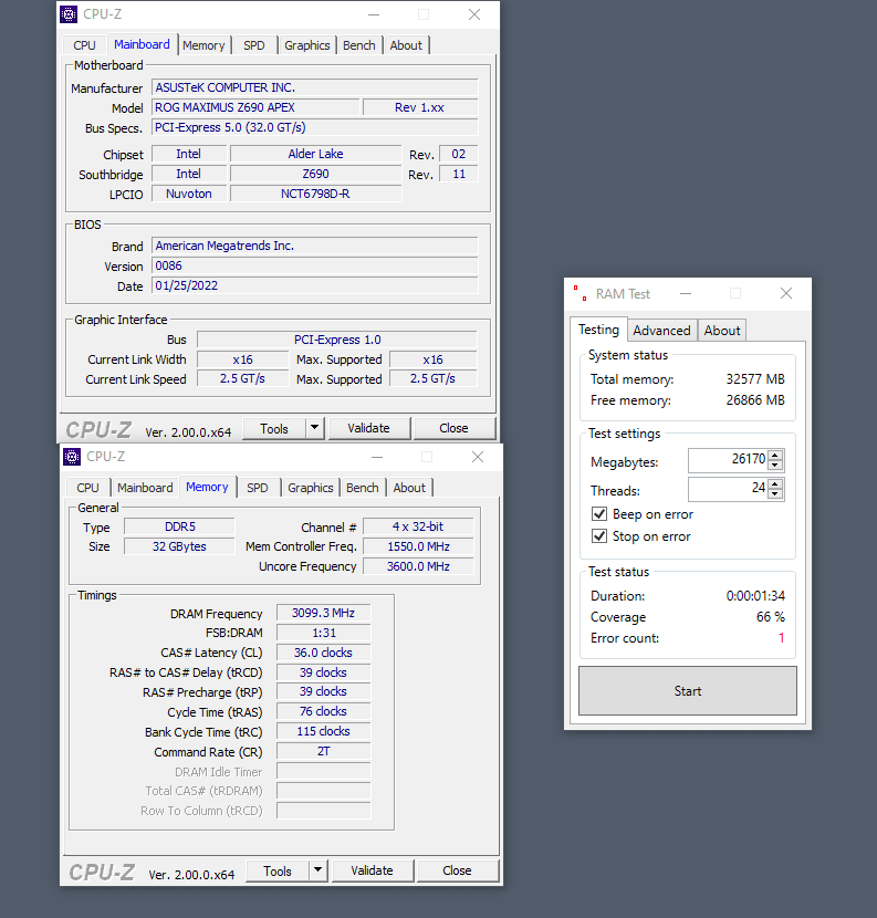

Für Hynix Rams ist das Bios 0086 glaube ich besser, zumindest nutzen das viele auf hwbot für Hynix IC OC.
:fresse:
Mal schaun, ob es an den Kanälen liegt und einer gar nicht mag, dann wohl den i7 oder i5 sockeln.
Edit: Kanal B lief eine Stunde stabil im Memtest, gleicher Riegel im Kanal A nach 90 Sekunden Fehler. :kotz:

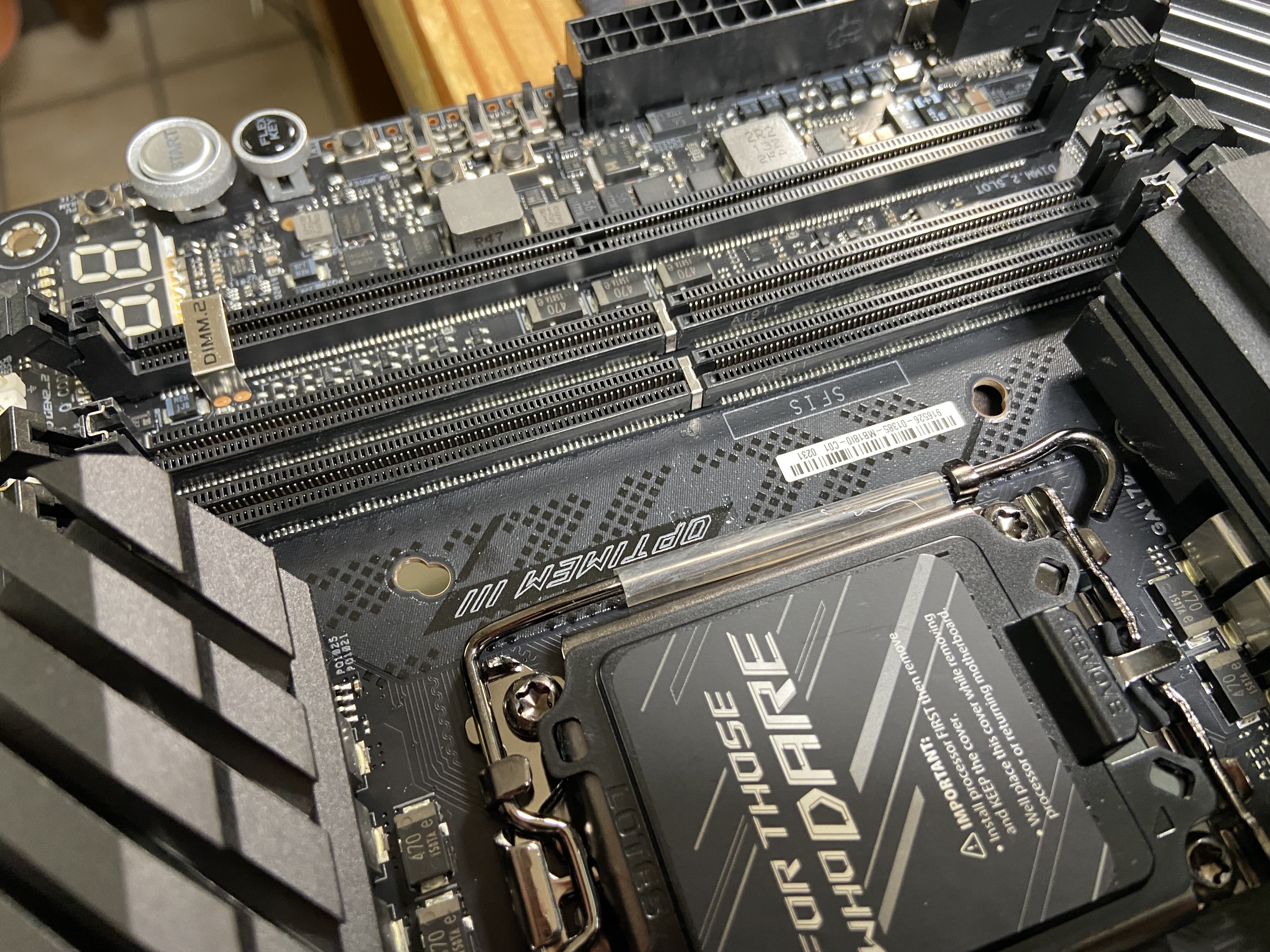

Ich würde ja eher mal ein anderes Board versuchen, leider gibt es Apex aus frühen Chargen mit denen es nicht möglich ist vernünftig Speicher OC zu betreiben.
Ist das ein Retail Board oder ein Sample von Asus ?
Same hier, mach mal Foto von den DIMM Slots, die meines Exemplars sehen von der Verlötung her so mies aus, dass ich das Board nicht mal aus der OVP geholt habe.
Dazu ist auf den DIMM Slots auch noch Schmodder drauf, vielleicht Wärmeleitmittel, auf einem VRM Kühler war auch noch ein Klecks davon drauf.
