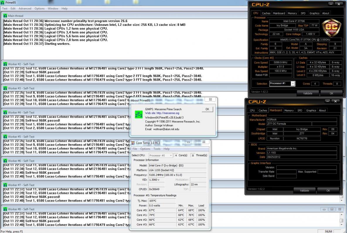

Ich hab mal über Nacht 960er (27.9) in Dauerschleife gepackt.
Nach 5 Stunden und 15Minunten gab es einen unerwarteten Neustart:
Meinungen?
Neustart oder blauer ? Schau lieber im Bluescreenviewer dass zeigt besser was los war...
Aber wieso 960k ?
Beim Prime 27.9 864k nehmen :)
Och nö, dann habe ich da wohl was verwechselt :lol:
Hm Bluescreenviewer hat kein Eintrag für heute gefunden? Was ist da los?
Sieht gut aus :) Neue CPU, kleine Perle :) wird heute noch geköpft. Nicht wundern habe eine schlechte Wakü bzw. liegt am Durchfluss und CPU Kühler.
:bigok: dann is heut wohl Tag der Perlen :)
nochmal zwei davon mit gleicher Batch. Mal schauen was geht...
Wahnsinn :eek:
Wie kann das sein dass du immer soviel Glück hast? Kaufst du nach Batch?
Ich verstehs auch nicht... was CPUs angeht hat er richtig Dusel, schon immer :d
Hatte 35 Ivys und keinen einzigen guten dabei damals und eagle hatte schon mind. 35 Perlen? Locker eine Erfolgsquote von 50% der Gute :fresse2:
nee nix nach Batch ... hab auch krücken :) grad nochmal gleiche Batch drin und 4.5@ 1.25 rum :-[ .... wobei man des nicht mal Krücke nennen darf...
