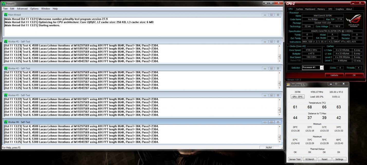

Lad dir 27.9 64bit runter und stelle folgendes ein :d
zeigt die CPU-Z Version auf dem Screen überhaupt die Vcore an? Sieht mir doch ganz nach VTT aus :/ Wenn nicht wärs ne Perle....

Lasse gerade prime 27,9 laufen bis jetzt sieht alles gleich wie beim 26,6 aus xD
8 Threads, Min 864K und Max 864K
Edit:
864K prime 279 passed
Schicke Perle :)
Wo wo sind Perlen? her damit :d . Wie man schön sieht der erste Kern sagt hallo nix warm hier ^^ . Ich glaube aber Ende des Jahres nehm ich die Mütze mal ab :d .
