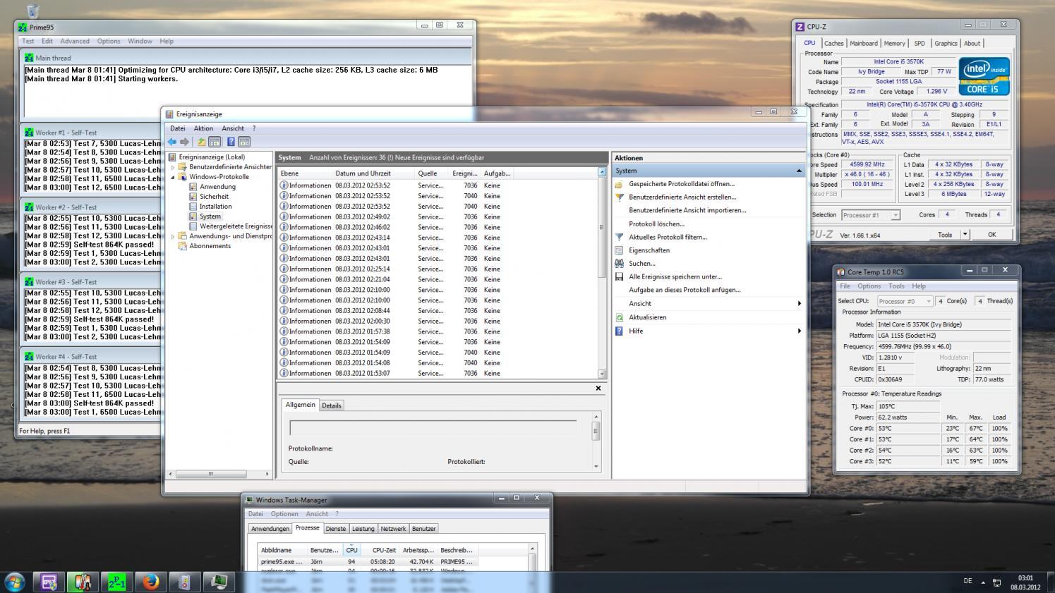

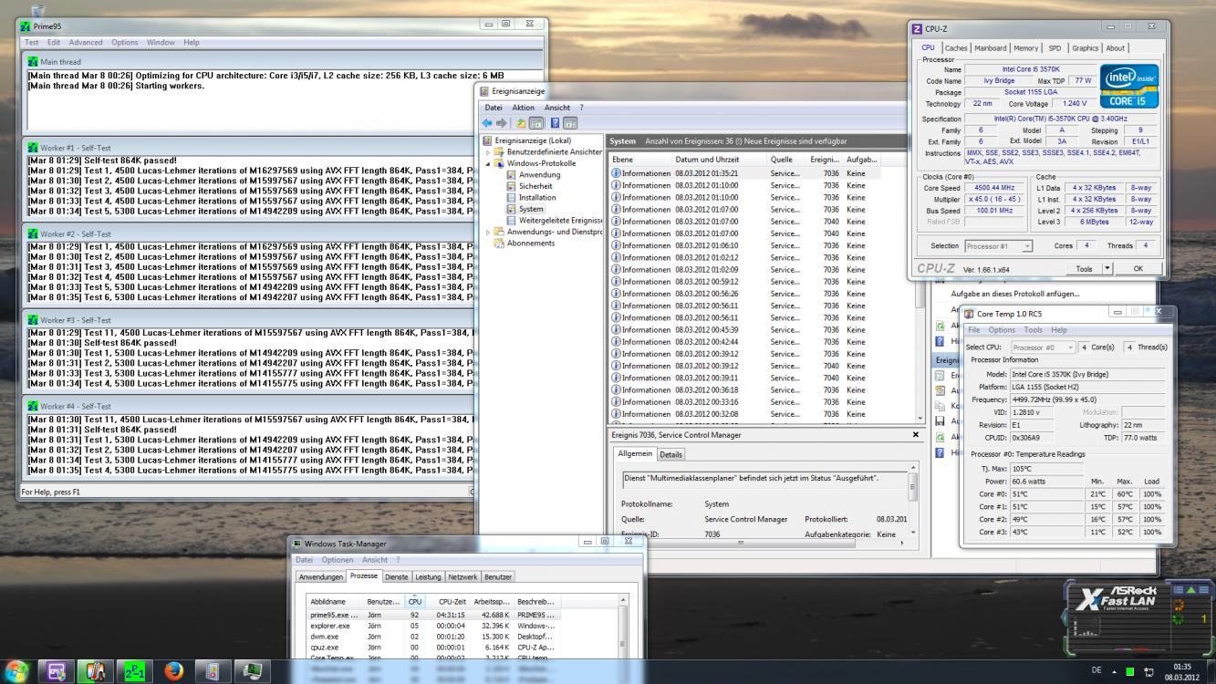

Hab hier grade eine vom kollegen aber für ne ungeköpfte high VID voll in ordnung. Kann man eigentlich nicht meckern:
Beides ohne Wheafehler und sicherheitsplus an spannung. Stabil laufen tut sie auch bei einer spannungsstufe weniger. Temps bitte beachten das die sensoren falsch auslesen und ~10°C sicherheitshalber hinzuaddieren.
Sind natürlich nur die kurzen runs mit 1-1,5h @ 864k. die langen lasse ich über nacht mal laufen. erstmal win 8.1 installieren dann gpu übertakten. Muss bis morgen fertig sein der rechner ^^

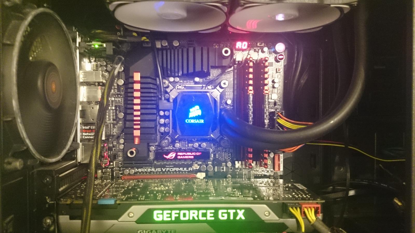

Jetzt habe ich mal die Brechstange ausgepackt :haha:
Achtung natürlich hat es nix geholfen :wall:
Es kann nur das Netzteil sein oder das Mainbord aber ich denke er das Mainbord. Bestelle mir die nächsten tage ein Asrock Z77 Extrem 6 oder das Formula mal schauen
