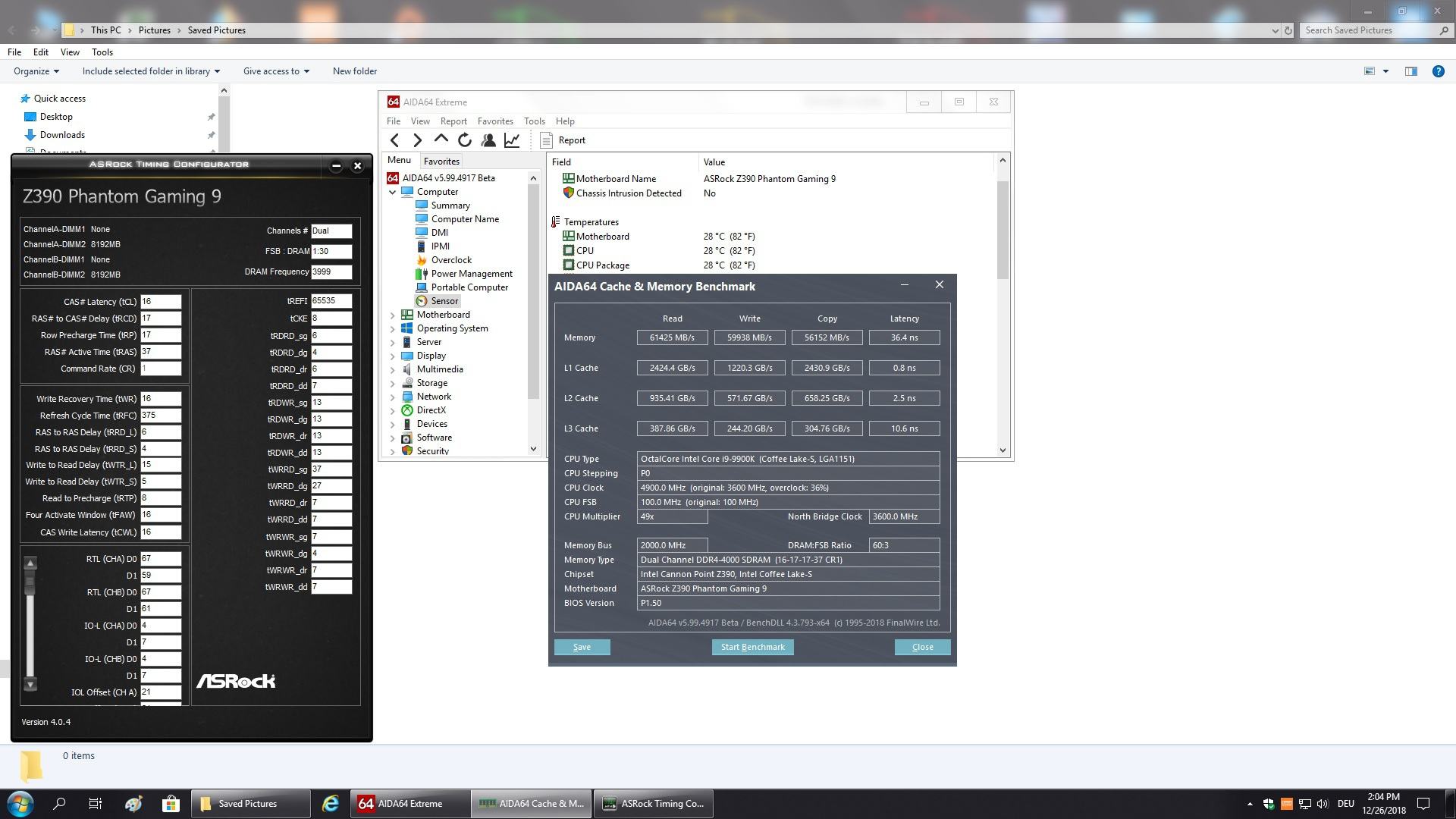

9900K 4.9GHz - Ram 4000MHz CL16 1 T, Latency gefällt mir :)
Edit:
Test 1:
5200MHZ, 4900MHZ Cache AVX Custom mit 1,296v WHEA Frei bei 30-31 Grad Wasser:
So, dann schaue ich jetzt, ob ich mit 4500MHZ Cache die Vcore senken kann. Ich gehe 5mv Schritte runter.
Das wird dann auch mein letzter Prime Test mit der CPU sein.
Ein echt geiler Chip :). Selten sowas gesehen mit solch warmem Wasser.
Schönes Teil! Mein 8700k braucht 1.31v für 5200 custom, allerdings ist die 120er AIO auch wahrscheinlich nicht so vorteilhaft. Temps liegen bei 78 Grad.
Ach so, das war natürlich auch mit Fenster mod. Ohne brauche brauche ich 58mV mehr, da ich dann auch 10 Grad mehr habe.
Ne hatte noch mal neu mit avx getestet, nachdem ich Non avx noch mal mit der Spannung runter gegangen bin. Allerdings brauche ich dafür halt schon fester offen und offener Aufbau, wenn das Wasser ein bisschen zu warm wurde, springt die CPU je nachdem wo sie in prime gerade ist auch mal auf über 90 Grad und dann gibt nen crash bei der niedrigeren vcore. Avx prime läuft im geschlossenen case sowieso nicht, für handbrake brauche ich dann halt ein paar Stufen mehr vcore, denn wenn stundenlang gezockt wurde ist es im case so heiß, daß die Temps sowieso 15 Grad höher als sonst sind.
Ist halt nen fake mit so ner AIO, allerdings wollte ich nach den ganzen guten 8700k Screenshots meinen random tray von ebay auch mal testen, was gehen würde mit ner besseren kühlung.
lieber 100 mhz mehr als 1T. 1T bringt kaum was.
Ist aber auch Sache des boards und net des RAMs.
Wenn der Ram 4000 2T schafft liegt es am Board ob 1T auch läuft.

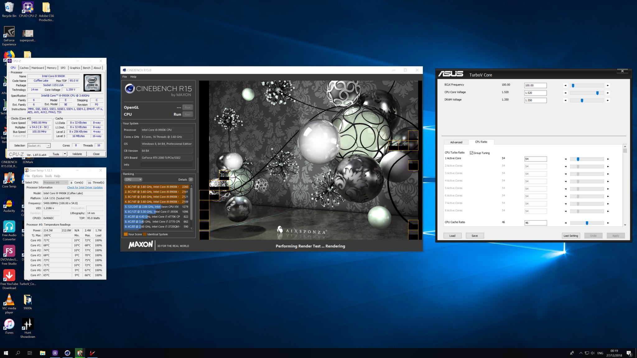

NVIDIA GeForce RTX 2080 Ti video card benchmark result - Intel Core i9-9900K Processor,ASUSTeK COMPUTER INC. ROG MAXIMUS XI GENE
Mit 1,359v schaffe ich die 5,5 GHz in 3D Mark. Ich glaub ich teste mal die 5,6 :)
Und mit 1,359v schaffe ich 5,4 GHz in R15. 5,5Ghz geht bis zur Hälfte mit 1,359v. Denke mit 1,380 - 1,390v schaffe ich die 5,5 in R15
Okay ich frage nochmal. Sorry! Es ist für mich immer noch nicht deutlich.
Im Asus TurboV Core gebe ich 1,520v an. In der Last ist das 1,359v. Kann/Muss ich jetzt 1,580v z.b. angeben im Asus TurboV Core, um an die 1,4v unter Last zu kommen? Im Handbuch steht ja maximal 1,52v. Betrifft die Lastspannung? Kann ich mehr als 1,52v angeben im Asus TurboV Core? Sonst müsste ich ja 1,6v im Asus TurboV Core angeben um auf 1,48 oder so zu kommen.
Ja müsstest du mit LLC 5 dann im Tool 1.58V einstellen um auf deine gewünschten 1.42V zu kommen - richtig. Oder du wählst jetzt ne LLC 6 z.b. dann brauchst du nicht ganz soviel einstellen - da der Droop geringer ist.
Danke Haudi. Kann ich bedenklos auf 1.58v stellen? Ist nur wichtig, dass die Lastspannung nicht die 1,52v übertrifft?
Edit:
Okay. 1,42v brauche ich für 5,5 GHz :) Testen damit beendet.
R15:
5 GHZ 1,099v
5,4 GHz 1,359v
5,5 GHz 1,429v
Bin zufrieden. Danke euch für die Antworten!
