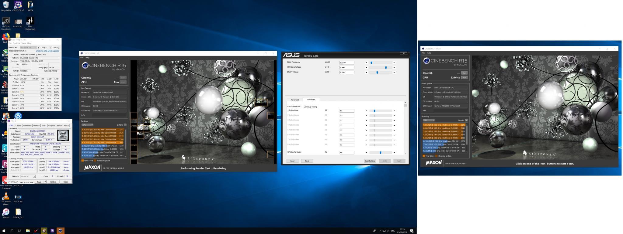

Nun habe ich Zeit gefunden mal die 5,3 Ghz zu testen. 1,296v in R15. Aber trotz Wasserkühlung wird die CPU echt heiß. Erreicht schon um die 80 Grad.
Kann man bedenklos den 9900K mit 1,4 oder 1,45 testen? 5,5 Ghz könnten möglich sein.

Würde erstmal schauen ob überhaupt 5,4 laufen, da hörts bei den meisten nämlich schon auf mit der Skalierung. Unter Last würde ich nicht mehr als 1,45 drüber jagen, was das im Idle je nach LLC ist spielt dann weniger ne Rolle solange man nicht ne Intel LLC mit 2V fährt.
Und zusehen, dass der Chip halbwegs kühl bleibt ist natürlich auch Pflicht.
Soviel ich weiss, kann man bis maximal 1.52V gehen für ein bisschen benchen.

5,5 mit dem Chip kannste knicken. Wirste net durch CB bekommen.
Wolltest den net köpfen? :p

Danke! Kann ich meine Long line Calibration auf 5 lassen dann? Dann müsste ich bei ASUS Turbo um die 1,5v - 1,51v in der Core Voltage angeben um auf etwa 1,4v zu kommen. Oder wäre das zu hoch?
Ah super. Danke. Hat das jemand schon getestet. Vielleicht eine Quelle? :)
Okay schade. Ich überlege gerade noch wegen dem Köpfen :)
Du bist doch auf dem Gene unterwegs, orientier dich da lieber an die Vcore dort.Ist trotzdem kein schlechter chip, wenn du 5,1-5,2 stabil kriegst.
