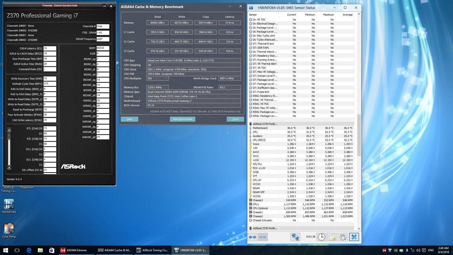

Noch eine 8700K Batch: L739C877 zum testen da, mit besten IMC (aus allen die ich getestet habe) :eek:
VCCIO 1.24V VCCSA 1.3V DRAM Voltage: 1.4V (mit Lüfter oben drauf)
Mainboard: ASRock Z370 Gaming i7 (Bios 3.10)
Memory: Corsair Vengeance LPX (CMK16GX4M2F4400C19)
5GHz Core Takt/ 4.8GHz Cache Takt / Memory Speed: 4500MHz (a bisle optimiert)
Klasse Ergebnis, da sieht man die Vorteile vom ASRock DIMM Layout ;)

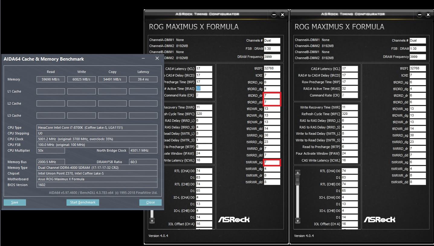

Wie ist das wenn er bei neustarts abundzu 2mal den RAM trainiert? Dann mag er ein Timing nicht? zuwenig vccio? Karhu lief durch...

Hab ich auch teils. Dann passt er die IO-L und RT-L Timings an.
Ja, aber ich bin mir nicht sicher ob das normal ist wenn er nur jedes 2. oder 3.mal ohne doppeltes training booted. Ich hab gelesen das ist ein Zeichen für schlechte/falsche Timings. Naja gut ich habs erstmal probiert im ausschlussverfahren zu lösen. Soweit bin ich gekommen:
Links markiert die Timings die ich hochgesetzt hab. Bis jetzt hat er nicht einmal doppelt trainiert.
