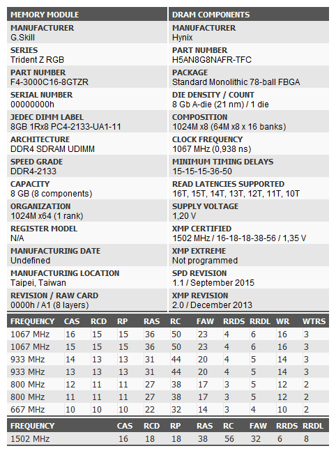

Also... ich hab das auf anhieb gefunden und der hat mir direkt noch ne Fehlermeldung raus geschmissen.
"Write to SMBus addresses 50h-57h are disabled by BIOS setting!"
Hat das eventuell irgendwelche Auswirkungen?
Ram1: snap30072018023111.png
Ram2: snap30072018023111.png
Ich hoffe das ist richtig so... hab des noch nie gemacht

Das sind Hynix AFR -> das so ziemlich schlechteste was es gibt zum übertakten :fresse:
Aber dennoch sollte da 3200 Mhz drin sein bei CL16. Die Subtimings mal mit dem ASRock Timing Configurator auslesen und hier posten. Dann kann ich dir da mal die 2nd und 3rd Timings durchgeben zum testen.
