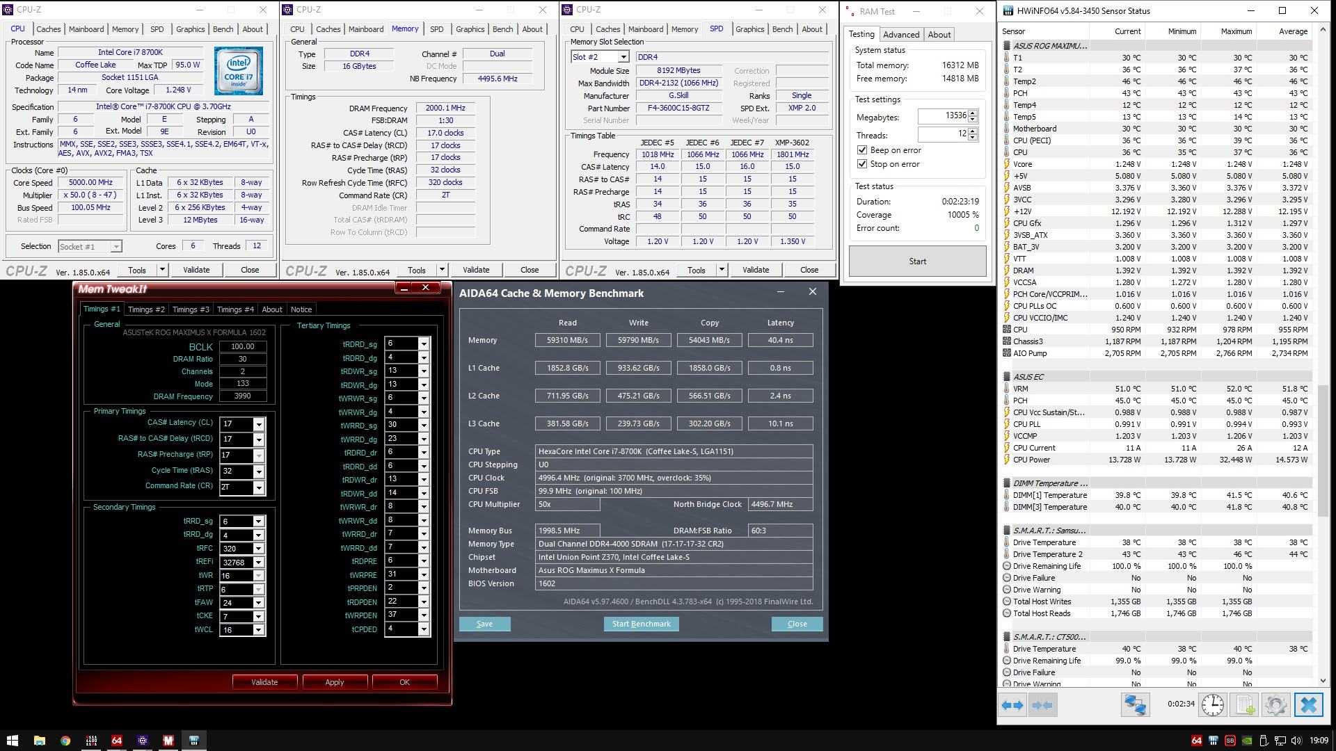

Der Memcontroller scheint aber nicht so richtig zu wollen... Bekomme 4266 bislang noch nicht gepostet. Mit der 8086K Perle gingen easy auch 4400... hmm
Hab nun auch den letzten, 5200 ~@1.33v und fertig.
Die Speicher liefen aber auf den glaube drei CPUs die ich nun hatte genauso. Postprobleme hatte ich überhaupt gar keine. Das läuft schon seit dem ausloten letztes Jahr ohne einen einzigen Fehlstart. Die letzte 5GHz @1.30v "Krücke" brauchte nur um 80mV mehr VCCIO/SA, lief dann aber genauso. Mit der neuen konnte ich damit wieder gut was runter.

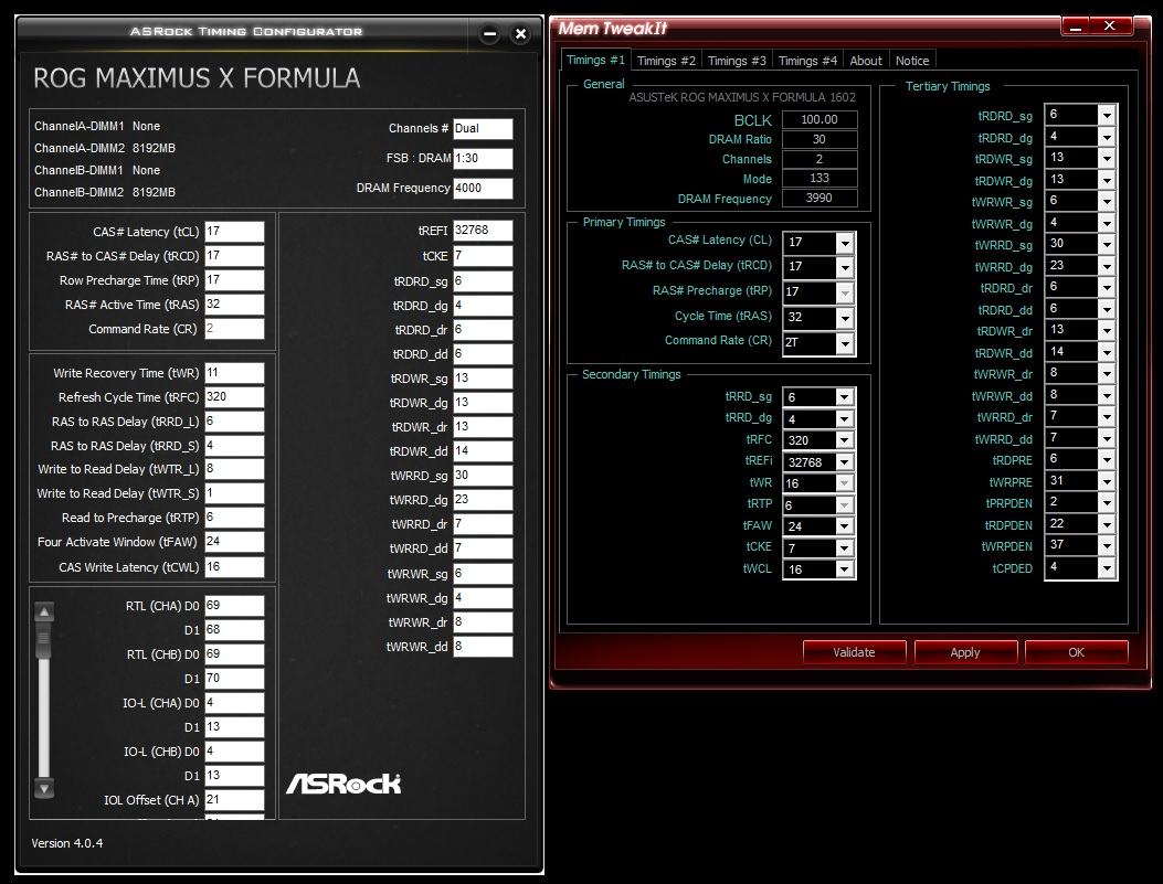

hmpf, ich bekomm weder 3600CL15, 4000CL16 noch 4133CL17 stabil zum laufen, booten geht aber Karhu steigt schon recht früh aus.
Das ist das besste was ich bisher stabil bekommen hab:
Hab schon probiert mit 16-17-17-36 oder 17-18-18-37 timings zu tricksen, steigt er trotzdem bei 4000CL16 nach ca 4000% coverage aus.. und bei 4133CL17 schon wesentlich früher.
Bei mir zeigt das Asrock Tool übrigends immer die falschen werte an und das Asus tool die richtigen.
PS: Achso IO/SA sind da falsch, das läuft auch mit 1.15/1.20 stabil bei 1.4v DRAM (vielleicht auch weniger).
Hmn naja was auch immer da limitieren mag, es scheint aufjedenfall nicht das Kit zu sein. Ich glaub als 0815 casual overclocker muss ich einfach akzeptieren das ich an der Stelle erstmal ohne Geld in die Hand zu nehmen nicht weiter komme. Hab schon geguckt ob ich noch was am Cache machen kann, für 4800 will er aber abartig mehr vcore also wird das vermutlich am ende auch ne nullnummer ^^

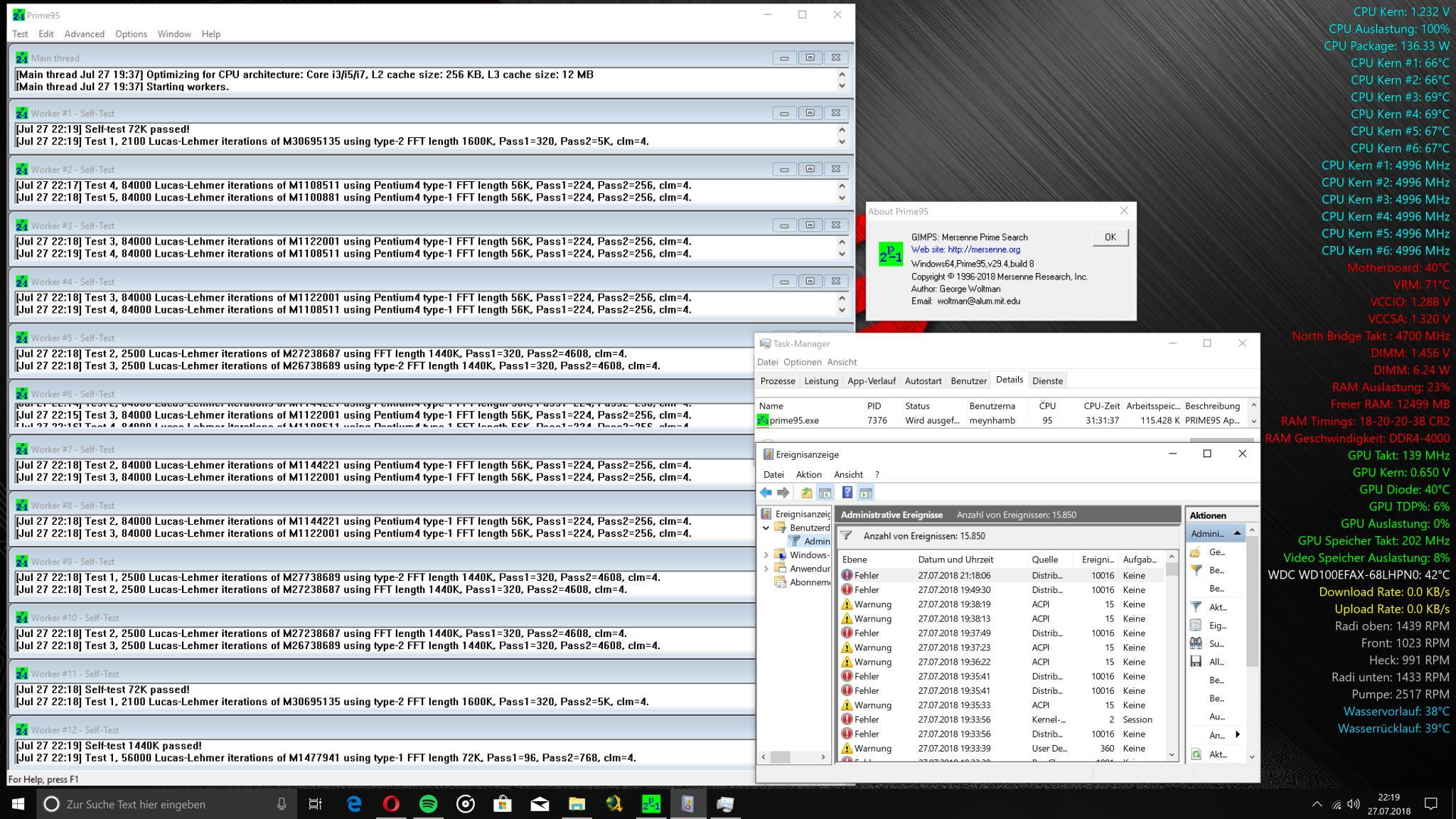

Bei der Kernschmelze draußen brauche ich 3 vCore Stufen mehr.
