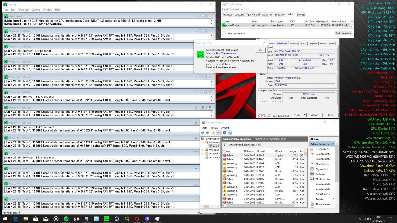

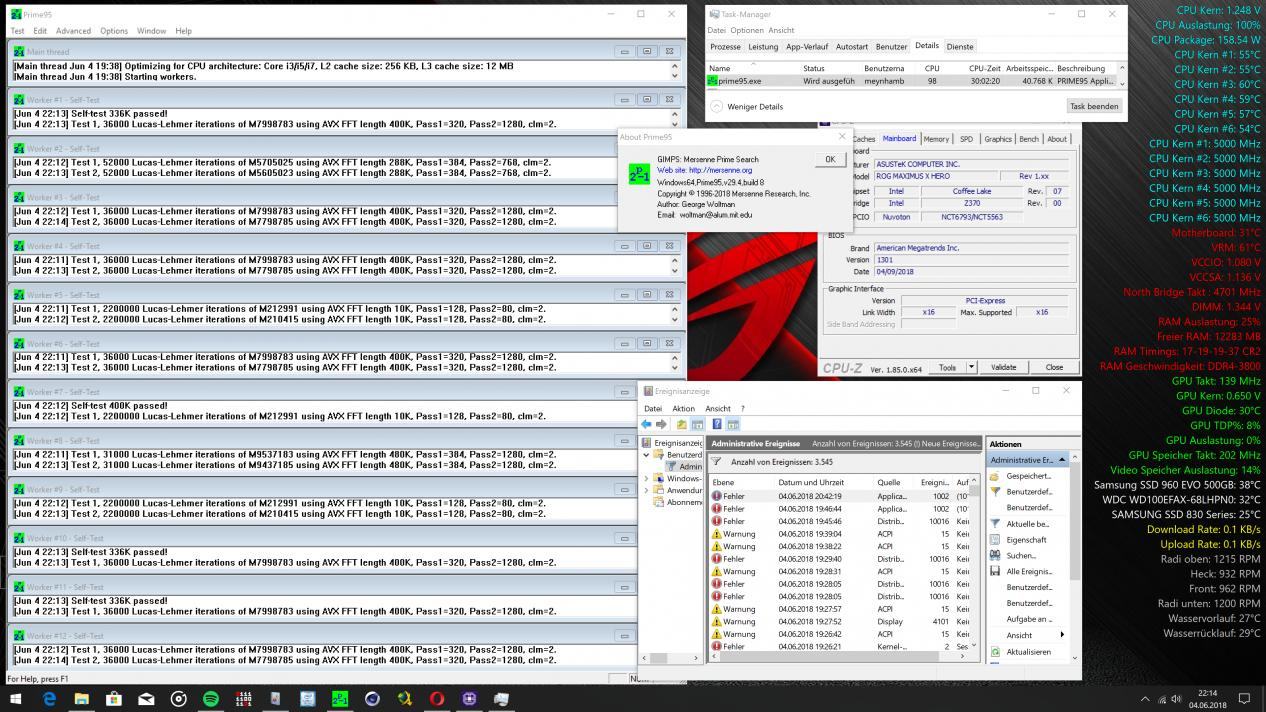

Mein bisher bestes Ergebnis, immer noch die alte CPU.
Stabil, würde ich sagen...
Aber wen interessiert das schon, nur Perlen zählen.
Mir egal...
Es bringt dir auf Dauer auch rein garnichts 12mV auf nem Screenshot einzusparen.
Im Winter vielleicht noch 12mv...
