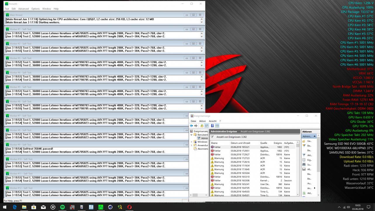

Heute mal nur 25 Grad in der Bude, den Rest sieht man auf dem Screen.

Wieviel Grad wärmer wird denn die CPU(5Ghz@AVX/FMA3) bei euch, im Verhältnis zur Wassertemperatur?
Bei mir sind es 40 Grad.
Finde das immer noch viel, möchte gar nicht wissen, wie das ungeköpft wäre.
40 grad sind normal. Das ist aber auch nur die berechnete Kerntemperatur. Package ist deutlich kühler.
Seltsam finde ich, das selbst bei nur 4,5Ghz die Temperaturen nicht sonderlich besser sind.
Besser wird es nur mit kühlerer Umgebung, bei mir im Sommer nicht machbar.

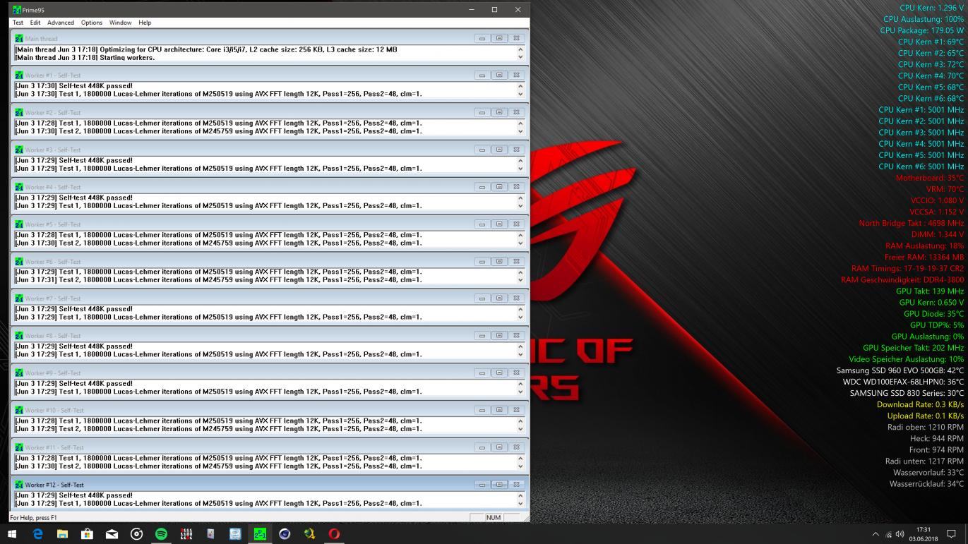

Ich habe den heißesten Moment abgewartet.

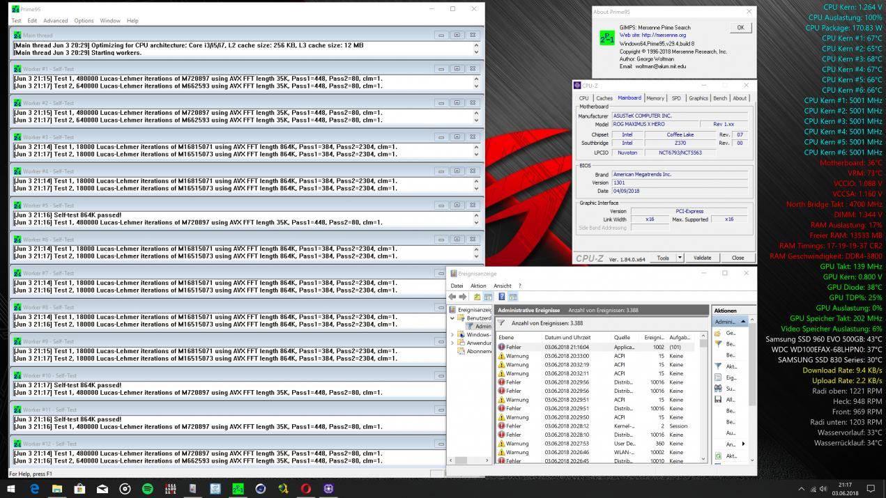

Eigentlich meine Einstellung für FMA3, heizt aber bei AVX genau so.
