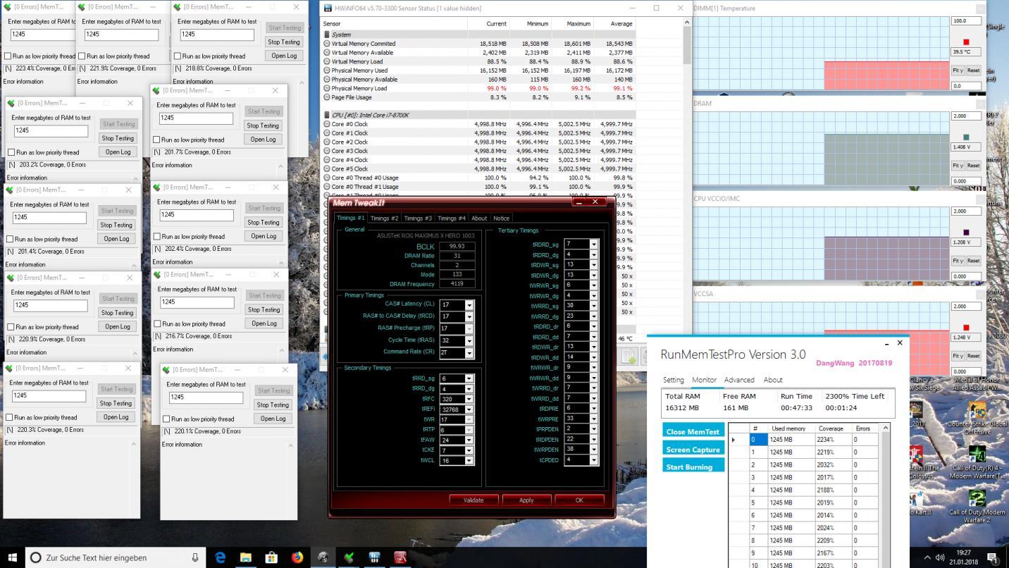

So letzter 4400 Test um Temperatur auszuschließen:
- - - Updated - - -
Oh man...
Vorher Fehler bei um 100% immer. Beste was ich geschafft hatte waren 117% @4400 und das waren nicht nur 5 Versuche, bestimmt 50.
Mit Kühlung gerade aufs erste:

Nachdem ich immer einen Abbruch bei Prime 896k bekommen habe, habe ich mal den Ram auf AUTO laufen lassen. Siehe da 5200 MHz macht die CPU. Die Tage mal weiter testen. :)
Ach ja, hier ist eine normale Umgebung :fresse: --> Fenster ist zu und Heizug an. Außerdem laufen die Lüfter am Radi mit 450 Umdrehungen.
Heftig, einfach nur heftig.
Nebenspannungen sind extra was höher um Fehler auszuschließen.
Mal sehen ob das so die nächsten Tage stable läuft.

Hatte ich shcon, ja. Das war das 3600c17 Quad Kit (Trident Z). Aber bei mir kommen schon MemTest Errors bei 46°C. Bei über 50 kann das nicht laufen ^^ Zumindest nicht bei straffen Timings und 4000 Mhz.
Ob die 46° wirklich vom IC sind? irgendwie zweifle ich an, dass das alles so einheitlich vergleichbar ausgelesen wird. Mate mit Domis hat in memtest 56° gehabt mit 4000 und cl17 und optimierten Subs und das lief zumindest mal 100% durch. PUBG hat der schon ewig ohne Absturz gespielt. Bei meinem 4266MHz Setting mit den Domis vorher lief auch alles trotz (angeblich) 56° max durch (4000+ RAM Test).
Naja er nimmt ja auch die ausgelesenen daten vom hwinfo, also nehme ich die auch ^^ Dann kann man das schon vergleichen. Dass das die IC Temp ist, bezweifle ich auch.
Konnte jetzt btw auch die CPU vcore wieder senken für den memtest. nun laufen wieder 1,312v stabil durch. Das lag echt an der Temperatur vom RAM vorher.
Irgendwann bildet man sich Dinge ein... das ist der Hammer... Genau wie mit der Spannung. Testet man wochenlang mit 1,5v. Dann testet man mit 1,45v und es läuft.
Nun einfach nen Lüfter vor und shcon läuft das 500% fehlerfrei :lol:
