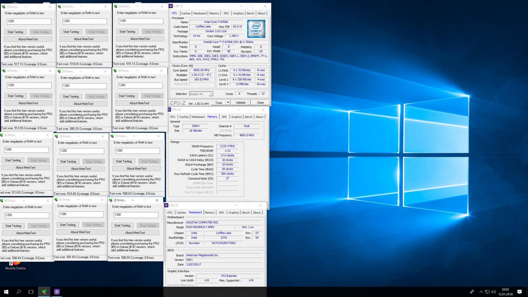

Aber bei so an der Kotzgrenze gefahrenen Timings mögen die RAM Sticks scheinbar keine Temperatur. Über 50°C fangen bei mir Memtest Fehler an (1 Fehler auf 12 Instanzen alle 100-200%), bei 55°C geht es dann scheinbar richtig rund. Werde mir erst mal eine aktive RAM Kühlung besorgen bevor ich weiter teste.

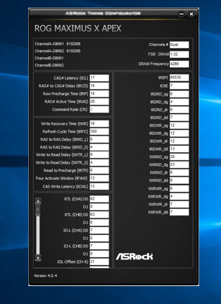

Ich habe das auch schon gesehen bei G.Skill... Aber ich kann nichtmal 2 Riegel mit 4266 Mhz und laschen Timings stabil bekommen... Irgendwie zweifle ich an der Richtigkeit des Screenshots oder da wurden die Boards heftigst selektiert.

Nach den Spielereien der letzten Tage bin ich zu meinen alten Settings zurückgekehrt, aber bei 50°C+ nicht mehr wirklich Langzeit Memtest stabil wie es aussieht
Der Übeltäter scheint die Grafikkarte zu sein, die heizt die RAM Sticks übelst auf obwohl 3x 140mm Noctua NF-A14 iPPC die Luft durch den Radiator absaugen.

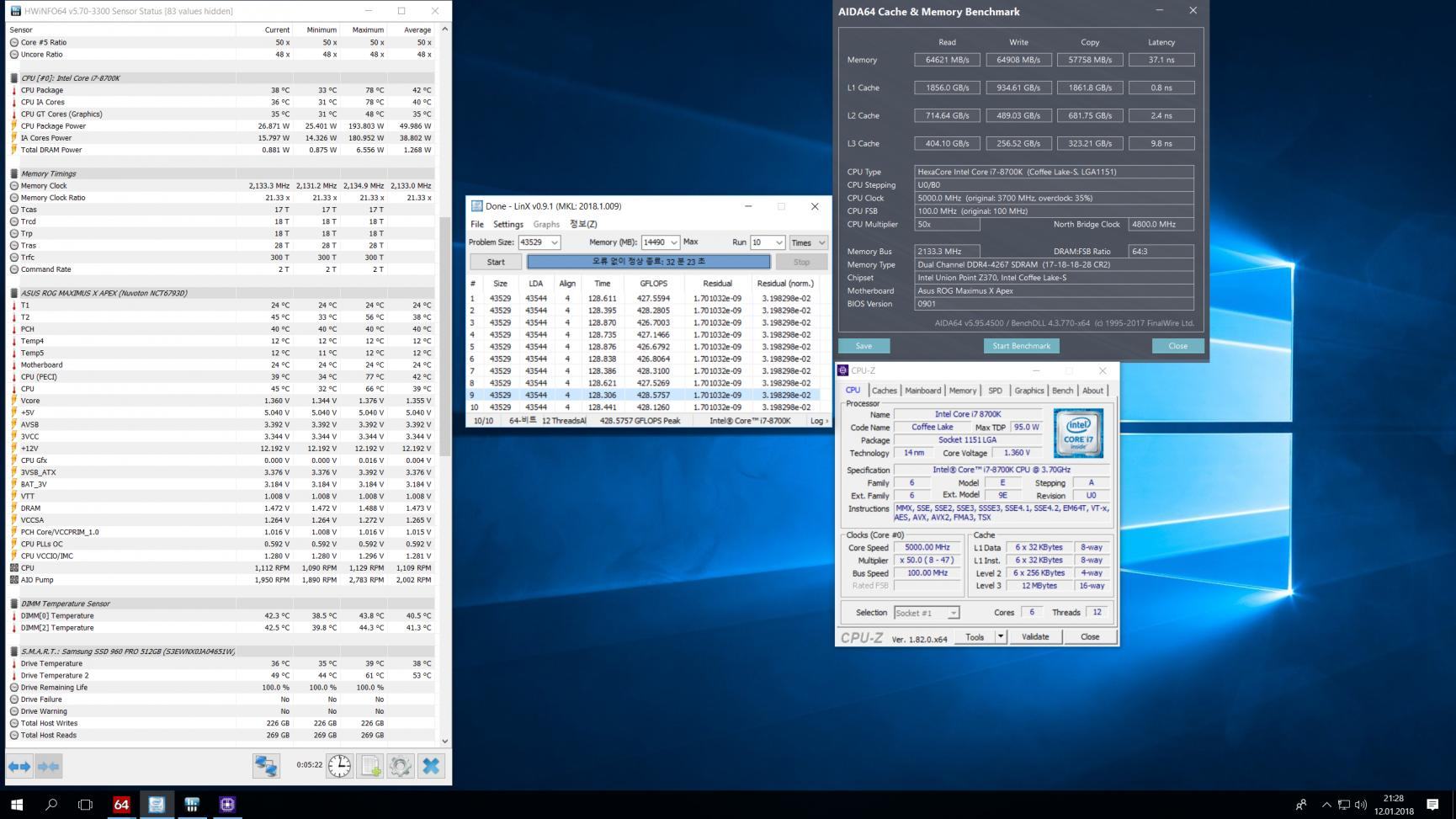

Den L733C479 habe ich wieder hier, und damit meine beiden Boards verglichen. Asus hat gut aufgeholt, von den 60-100mV Differenz von der alten 1151 Plattform ist nicht mehr viel übrig. ;)
8700K|Non-AVX|5000MHz|1.200V|4600MHz|1600MHz|ASRock Z370 Fatality ITX|AIO|Geköpft|L733C479|Boxed|aerotracks
8700K|Non-AVX|5000MHz|1.232V|4600MHz|1600MHz|Asus Maximus X Apex|Wakü|Geköpft|L733C479|Boxed|aerotracks
trotz schlechterer Temperaturen ^^
Ich sag mal nichts :shot:
netter Vergleich!
Aber schau mal aufs Datum beim APEX Screen... lebst du in der Zukunft? :d
Für AIO vs. Mora kann man da wirklich nichts sagen. Die kleine Kühlung schlägt sich sehr gut im Vergleich, findest du nicht?
Ich hatte mal eine Windowsinstallation die das Jahr 2088 gesetzt hatte, die hat hintereinander alle meine Mainboards infiziert, das war vielleicht schlimm. :fresse:
Plusgrade sind für kleine Jungs, das wird dir Dancop gerne bestätigen :heuldoch:
