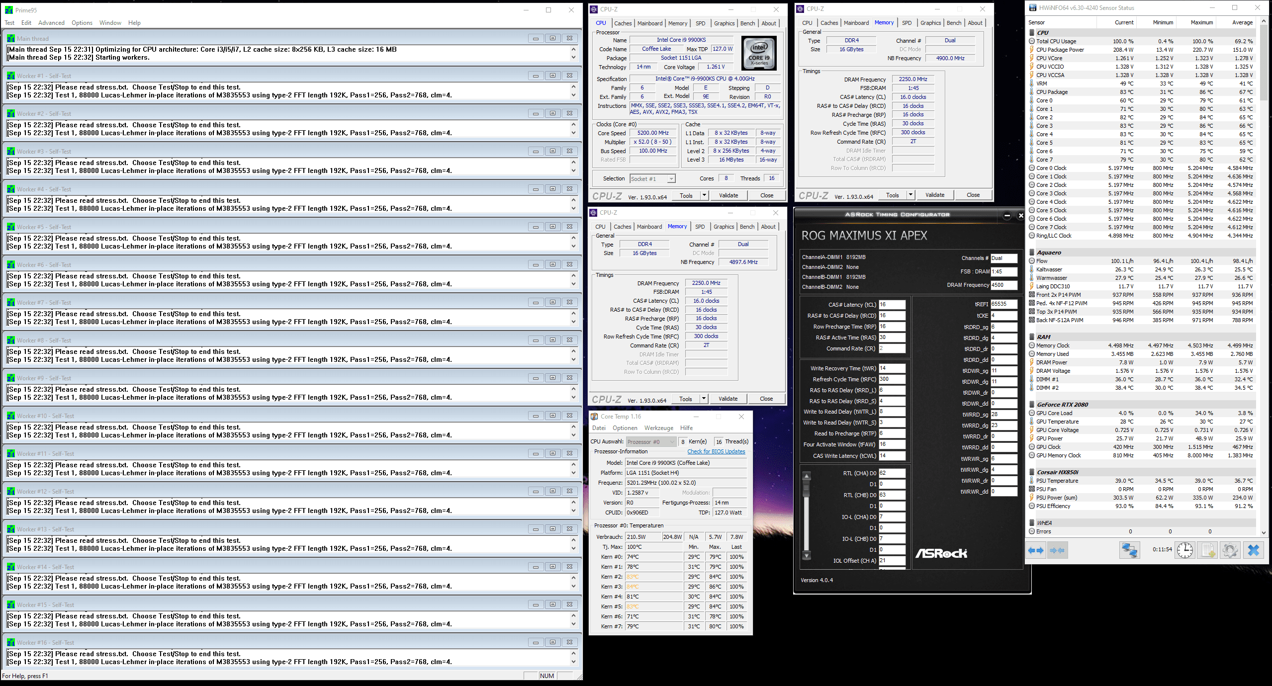

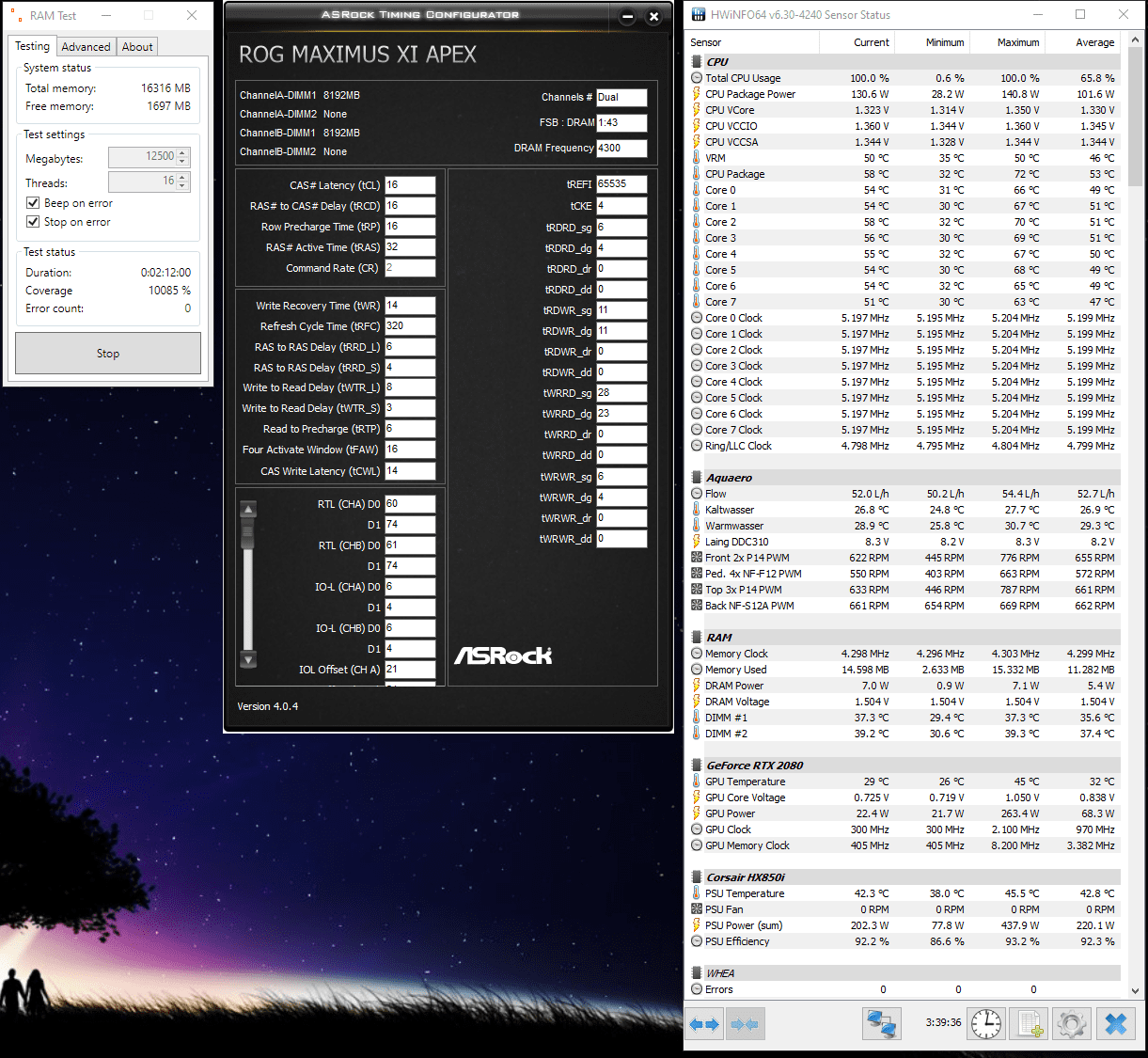

Heute nen 9900KF eingebaut. Cores gehen nicht so schlecht. 5.0 GHz bei 1,119v R15. Aber RAM ist halt bei 4300 Schluss :fresse: 4400 will nicht mal Posten. Das ist echt so nervig bei den 9900ern. Entweder IMC Perle oder Müll. Ich hatte bei 10x 9900K/F bisher nur Müll dabei. Kann doch nicht sein.
Mein KS brauchte @4400C18 nur 1.03v IO. ^^
Wobei ich kein Plan habe, ob er darüber nicht auch dicht gemacht hat.
Ja meine Dimms langweilen sich da richtig mit dem Krüppel IMC. Mehr ist nicht drin. IO/SA 1,350v ist schon nötig für 4300 MHz. Bei 1,30v (Bios) ist der Bildschirm eingefroren bei 200% Karhu :d

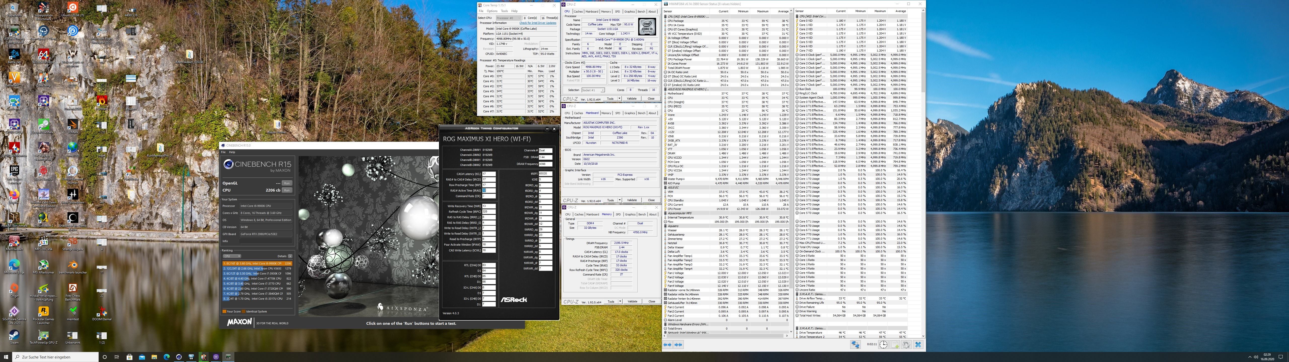

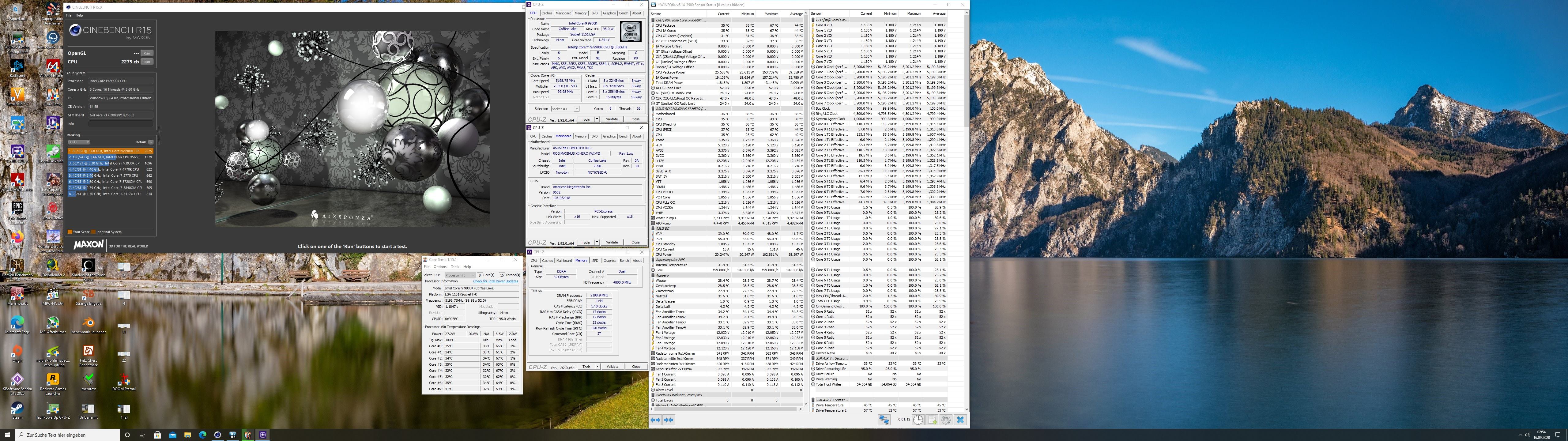

Jo - ist aber nicht vCore Minimum, sondern einfach blind 1,20v - die CPU packt das auch mit 1,100v.
5G CB R15 1.20v BIOS @ LLC6
Das eine ist mit 4600 CL16 und das andere mit 4500 CL16 - macht aber keinen unterschied bei den Temps in CB R15.
ungeköpft - Max Core ~69,8°C
Direct Die - Max Core ~64,1°C
Auf dem zweiten ist auch das Wasser fast 1°C kühler. Deshalb sind es so 5°C bei 170W. Wobei 100 l/h auch nicht viel ist. Ich werde noch eine zweite Laing in den Kreislauf einbinden denke ich.

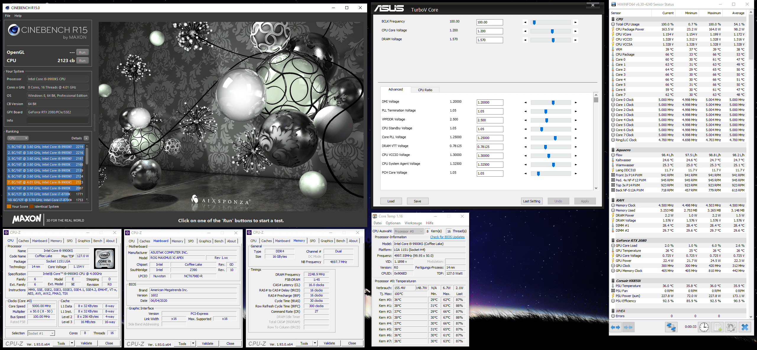

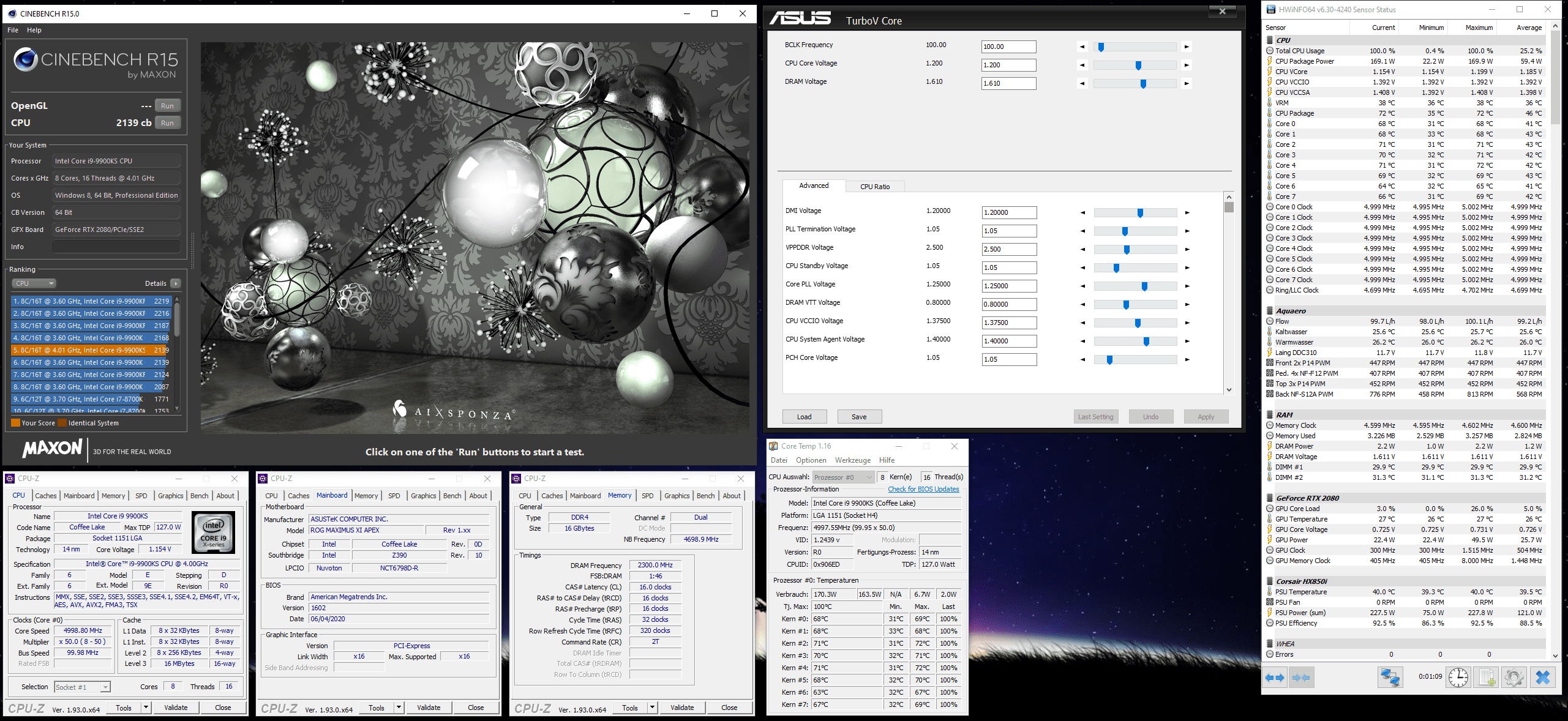

Deine Package power ist irgendwie ungewöhnlich hoch für 5Ghz nur CB15.
Die sollte normal niedriger sein.Meine ist jetzt nicht grade die beste, 100-150Mhz schlechter.
Hier mit warmen Wasser 28Grad+ und viel Durchfluß 5Ghz.
Bei 1,243V Last bei 5,2Ghz komm ich auf deine Wattzahl.
Bei mir kommt er sogar auf 1,264V und zieht ca. 159W
Ich hab mal in der Liste mal nachgeguckt, je nach CPU kann das schon hinkommen, mit DirectDie und viel Durchfluß geht die Wattzahl noch um einiges nach unten.
Aber selbst mit nur 135L gegenüber 230L+ sind das vielleicht nicht einmal 5W im CB15 Unterschied.
Meine Goldperle ging auf dem Asrock Extrem 4 5,2Ghz bei 1,248V Last WHEA frei, wo die jetzige CPU hier bei etwas höherer Package Power 5,1Ghz bei 1,248V nicht WHEA frei grade mal schafft.
