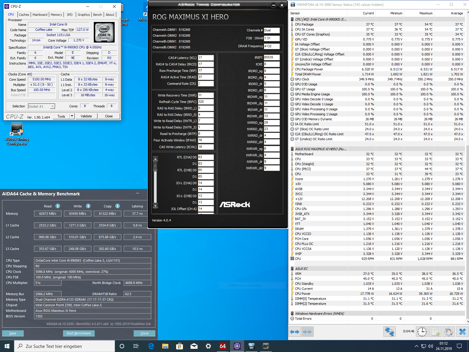

ich habe folgendes problem
ich habe diese settings hier
AI Overclock Tuner...XMP 1
BCLK...100.00
Asus Multicore Enhancement...disabled
SVID Behavior...Best Case Scenario
AVX Offset...0
Core Ratio ...Sync All Cores
1 Core Ratio Limit... z.B. 50
Dram Frequency....2133Mhz
Xtreme Tweaking ....Disabled
CPU SVID Support....Enabled
> External Digi + Power Control
CPU LLC to 5 (~ 25mV Drop unter Last zu erwarten) oder LLC to 4 (~ 70mV Drop unter Last zu erwarten)
CPU Current Capability to 140 %
Long Duration ....4095
Package Power Time Window...127
Short Duration Package Power Limit...4095
IA AC Load Line...0.01
IA DC Load Line ...0.01
CPU Core/Cache Current Limit Max...255.75
Min/Max Cache Ratio 43 (kann später noch angepasst werden, wenn der Takt stabil ist)
CPU Core/Cache Voltage Manual... z.B. 1.305v
CPU VCCIO 1.10000 V
CPU VCCSA 1.15000 V
VCore unter Prime 1,271V@5000 in CPUz
Temps mit oben genannter Spannung unter 75° mit wakü
Verlauf
mit 1,217V startet Prime, läuft ca 30sec, dann BSOD (also Spannung rauf)
mit 1,234V BSOD nach ~5min Prime
mit 1,252V läuft prime 15-20min, (mit 1-2 HWInfo Fehlern) dann BSOD
bin jetzt auf 1,271V und wieder BSOD nach 30Sec (ohne das in HWInfo Fehler angezeigt werden)
VRM´s sind bei 60-70°
CPU ist von Tino und macht 5100@1,225 (auf einem Hero/Extreme ich weiß)
9900KF auf z390 Gaming-F
getestet mit Prime 80K
jemand eine Idee was man ändern könnte bzw. Ideen allgemein
Du hast ja quasi kein RamOC bei 2133, ich würde IO/SA auf 1,15V setzen und dann brauchst du wohl mehr VCore für 5Ghz wahrscheinlich 1,264V-1,296V Last, sofern du das kühlen kannst über 85Grad wird es dann schwer wenn er zu warm wird.
Mein schlechtester 9900K hat 1,3V Last gebraucht um ohne Bluescreen bei 5Ghz ins Windows zu kommen auf dem Asrock Z370 Extrem4.Der beste war bei 1,164V Primestable.Mein jetziger 1,184-1,2V auf de Asrock.
IO/SA sind bei 1,15/1,2V
gerade mit 1,28V getestett (80K, Temps bei unter 75°)
2,5h stabil, nach ~3h gab es in HWInfo nen WHEA
also
Verlauf
mit 1,271V wieder BSOD nach 30Sec (ohne das in HWInfo Fehler angezeigt werden)
mit 1,28V ist es 2,5h stabil, nach ~3h gab es in HWInfo nen WHEA
VRM´s waren kurzzeitig bei 82° sonst so 75°
wärmster Kern war 74°
was mir unbegreiflich ist, ist die tatsache das er bei 1,217 ne halbe minute läuft und dann mit 0,063V mehr immernoch nicht stabil ist
habe das gefühl das es nicht die CPU ist, sollte es daran liegen das es 2x16GB Ram sind ?
Zwei Dinge deine VRM´s werden heiß und deine CPU wird auch wärmer, der 80K Test ist auch kein Stabilitätstest.Kühleres VRM kann für etwas weniger VCore, bzw. Stabilität erhöhen.
Würde schätzen du brauchst 1,296 Last.Der Speicher läuft nach deiner Aussage 2133Mhz in lasch da reichen 1,15V Bios IO/SA normal aus.

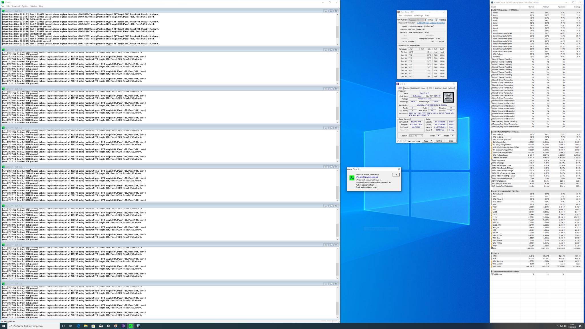

Der 9900KS L911E735, auf dem Hero XI Bios v1302, NH-D15 bei ~25° Raumtemperatur, 4x8GB Gskill Tridentz 3200 CL14, macht bei mir die 80K mit 5GHz mit 1.163-1.172V (Bios 1.300V)

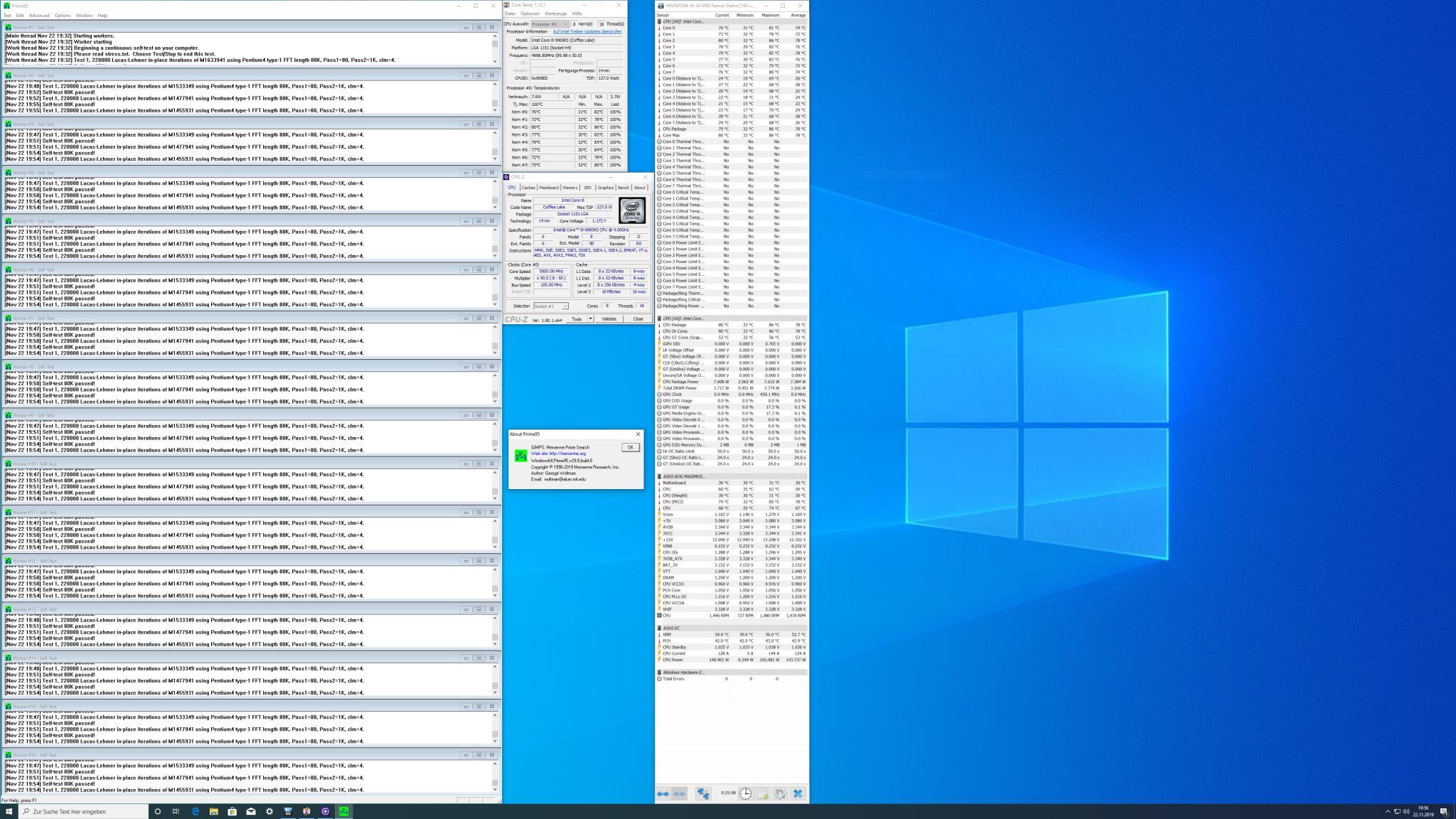

Weil das hier schonmal gefragt wurde und es bei mir auch das 24/7 Ziel ist: Ohne HT kann ich genau eine Stufe höher auf 5.1GHz bei gleicher VCore

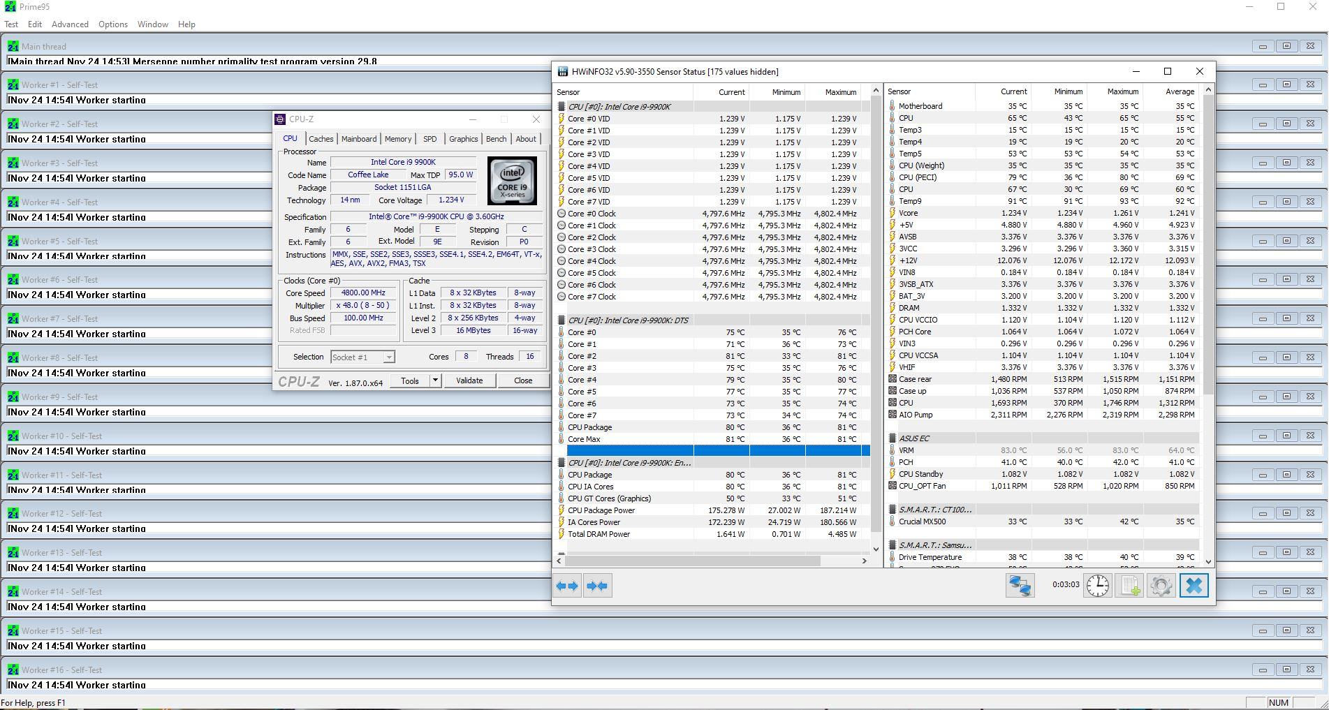

Beides war allerdings noch mit Cache auf Auto und RAM auf 2133. Zwischenzeitlich haben sich die 5.1GHz ohne HT mit 4.7GHz Cache und 3200 CL14 XMP als Custom Run Stabil erwiesen bei +30mV VCore (also 1.330V Bios).
Will jetzt noch den RAM auf 4133 hochziehen, allerdings wird es damit gerade schwierig:
VDimm ist im Bios auf 1.37V, VCCSA und VCCIO auf 1.125V
Das ganze läuft zwar problemlos über 10000% in Karhu durch, allerdings steigen beim Custom recht schnell Worker aus. Habe auch schon einiges erfolglos probiert. Naja werde es mal mit genaueren Infos im RAM Thread posten.
Wird wohl an der geringen IO/SA liegen. Aber wie du schon selber sagst, eher was für den ram thread.
Ach ja und vdimm, aber wenn karhu damit über 10k läuft würde ich eher auf die io/sa gehen.
Die habe ich bereits erfolglos hochgezogen, war auch meine erste Vermutung. Die niedrigen Settings kamen halt daher dass ich mich von den Frequenzen immer erfolgreich hochgetastet habe. Aber wie gesagt, weiter im anderen Thread.
