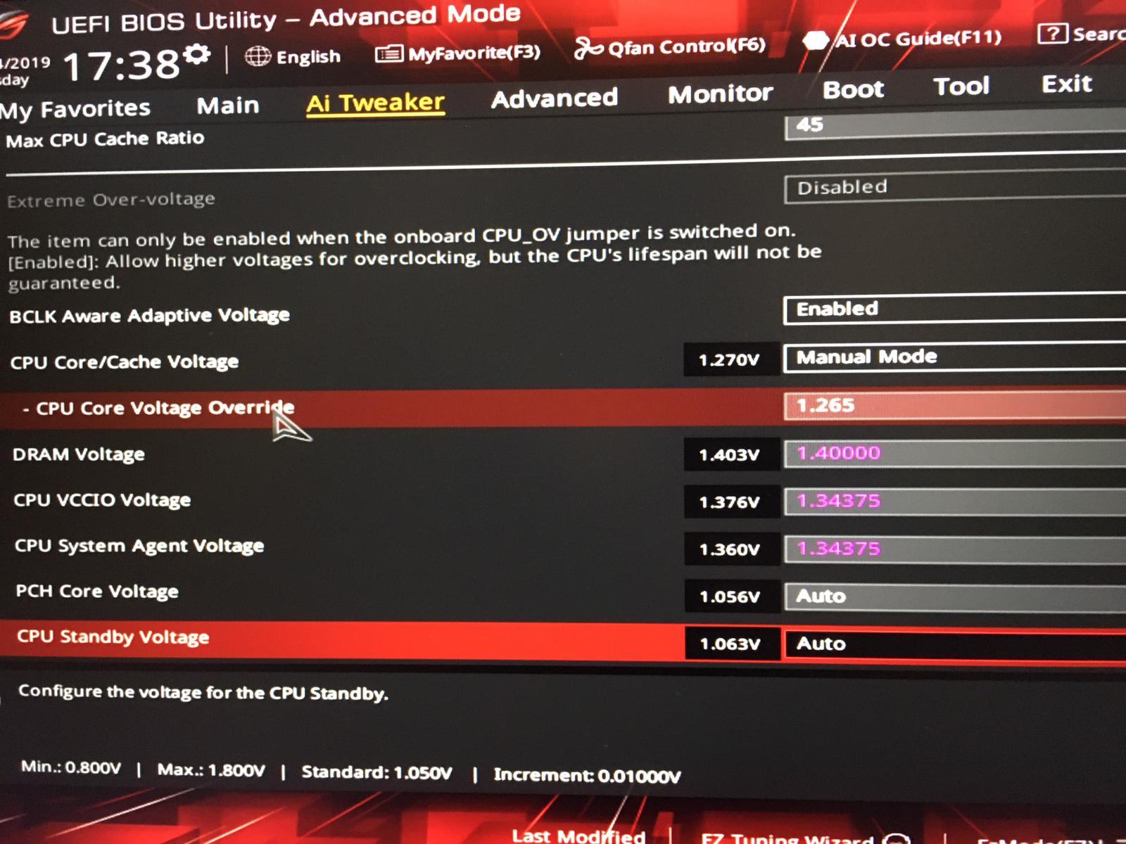

einen schönen abend,
Ich brauche Hilfe,
habe einen i9-9900KF und habe derzeit stabile settings zum gaming gefunden,
ich würde gerne mehr rausholen wollen, aber ich komme nicht weiter.
4,7 für 1.265 und RAM 4000 CL17 mit IO /SA auf 1,34 sieht für mich, zu viel aus
Hätte jemand vielleicht eine Idee, wie ich am besten anfange könnte, Schrittweise mehr rauszuholen.

Also du musst erst mal dringend mit den Volt runter und zwar bei VCCIO und System Agent Voltage, wenn du bei beiden erst mal 1,1V einstellt sollte das reichen für 4000er Speicher, ich brauche bis 3800MHz z. B. gar nichts an den Volt dort ändern und kann das sogar bei den Standardvolt belassen, da ist ja aber jeder IMC in Abhängigkeit des eingesetzten Speichers anders. Und 1,265V sollte bis so 4,8/4,9GHz reichen, muss man eben probieren. Loadline auf Level 5 stellen und rantasten evtl. noch Level 6 probieren. Wenn das dann ausgelotet ist, probieren das Ganze nach Adaptive Voltage zu portieren.

Trill, danke, aber ohne diese 1,34 läuft mein system nicht flüssig
^^Oh, das habe ich erhlich noch nie gehabt oder gesehen. Das kenne ich nur für sehr hohes Ram OC, da bin ich aber nicht der Spezi für, das sind hier andere, also was da los sein könnte. Für 4000MHz braucht es so hohe Werte normal nicht. Bezüglich OC habe ich im Beitrag zuvor noch was ergänzt, evtl. hilft die das auch noch weiter.

Also ich habe jetzt, die 1.1V drinne, was waren nochmal die werte die man eintragen sollte für prime95 Test's
Ich würde erst mal so starten:
Dann die beiden 1344 mal durch 12 ersetzten. 12K sollte ohne AVX schon auch stabil sein. Aber hier gehen die Meinungen auch auseinader, also welche Tests mit Prime da sinvoll sind.

Vielen dank an euch allen, das hat mir sehr geholfen jetzt IO/SA 1,1 und 4,9 auf 1,265 bei 70 grad
