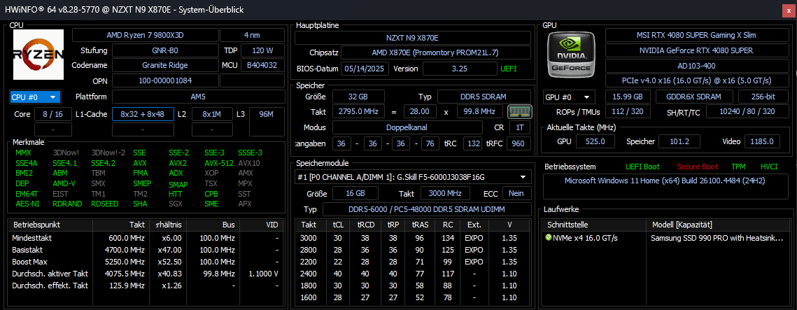

Ram: 2x16Gb Cl 30 DDR5-6000 G.Skill Flare X5
Wasserkühler : Kraken Elite 280mm
GPU: Msi gaming x slim 4080 super

Welche Mainboard Bios Version ist installiert?
Es sollte mindestens Bios Version 3.20 installiert sein, mit 9800X3D CPU, aktuell ist Bios Version 3.25.

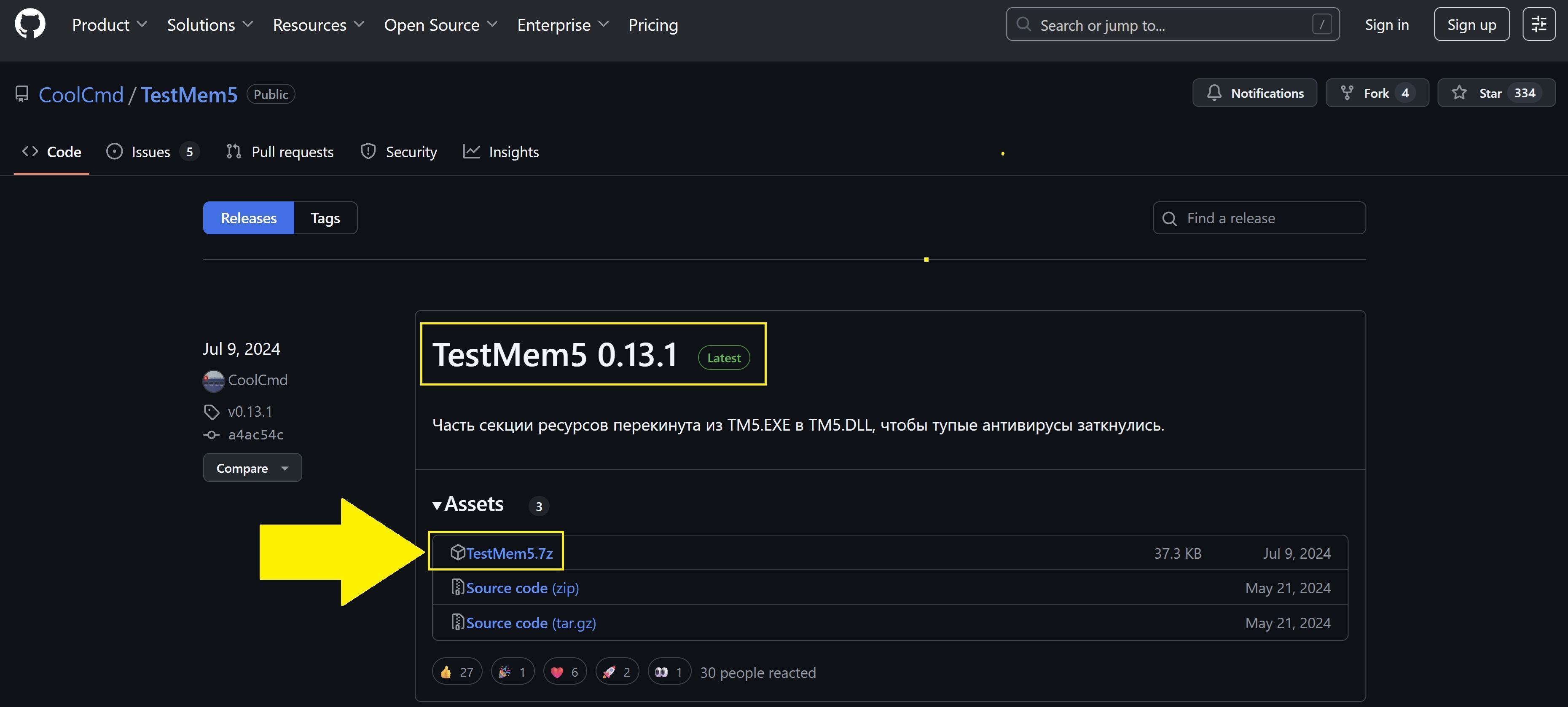

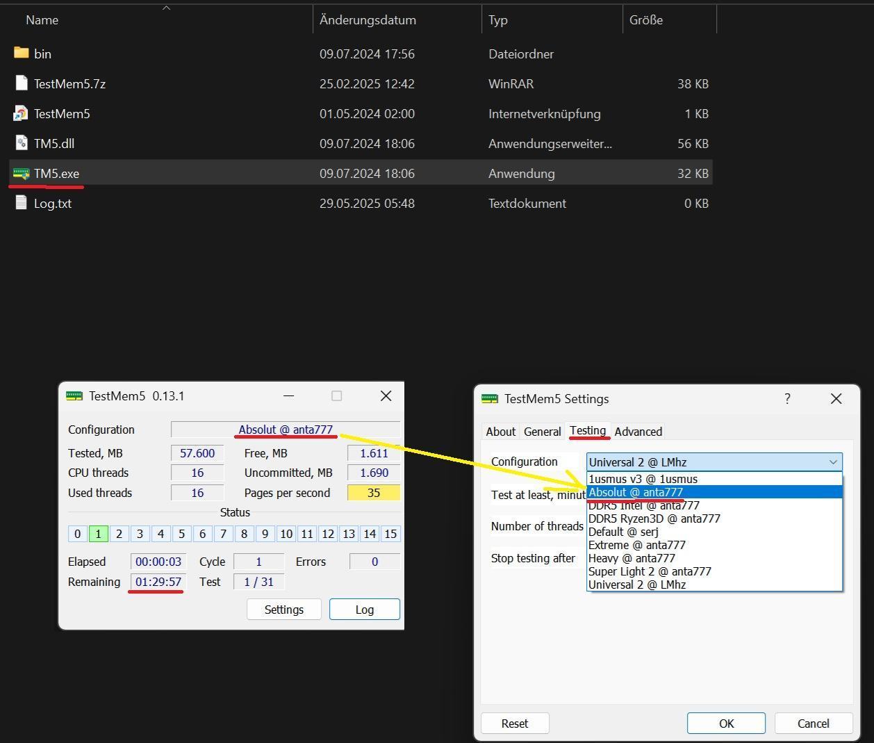

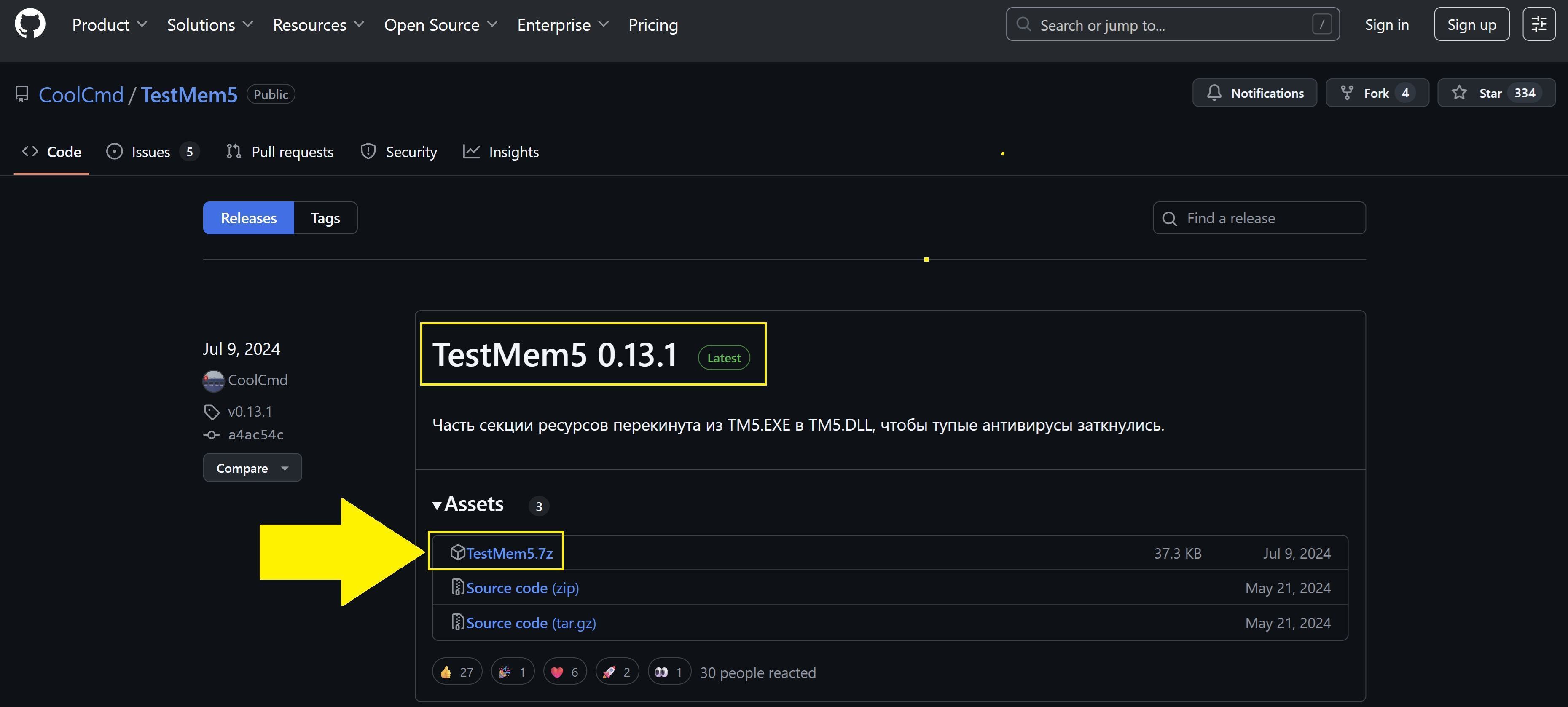

TestMem5 Version 13.1 ist kostenlos und liefert mit dem Test Absolut @ anta777 relativ schnell Ram Fehler bei Ryzen CPU, wenn der Ram nicht stabil läuft.
TestMem5 Version 13.1 muss als Administrator gestartet werden.
Wenn auch nur 1 Ram Fehler (Error) angezeigt wird, kannst du den Ram Test abbrechen, der Ram läuft dann nicht stabil.
Github Download:

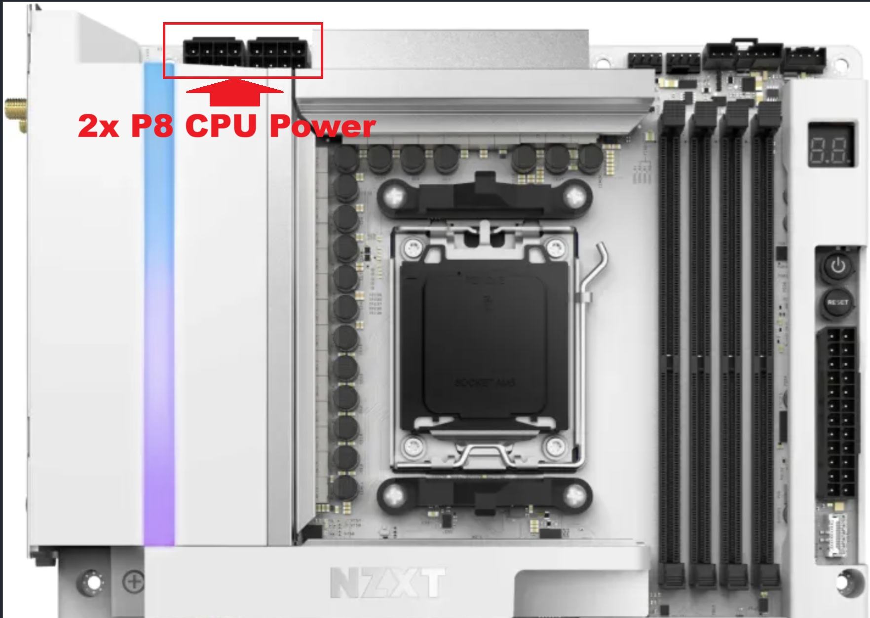

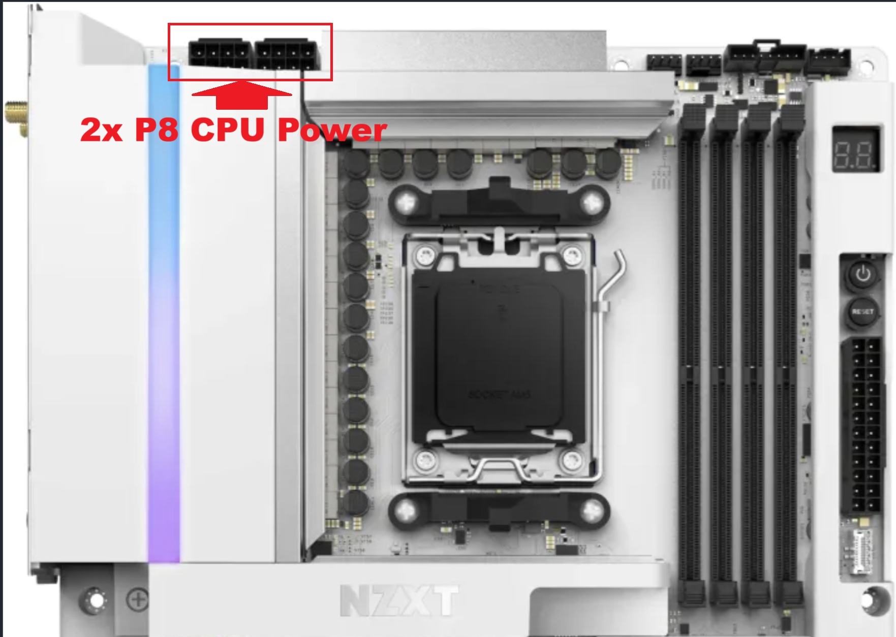

Hast du beide 2x 8 Pin CPU Power Stecker oben links auf dem Mainboard eingesteckt?

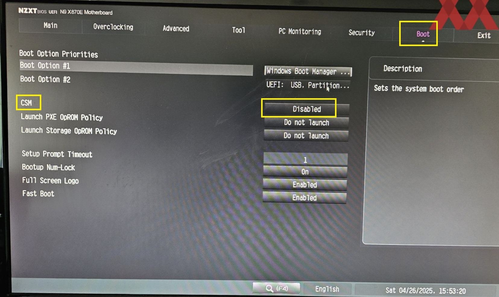

Auch mal die AMD iGPU im Mainboard Bios deaktivieren, es wäre nicht das erste mal das es Probleme gibt wenn die AMD iGPU aktiviert ist.
Den Wlan Adapter im Mainboard Bios ebenfalls deaktivieren, wenn kein Wlan benötigt wird.

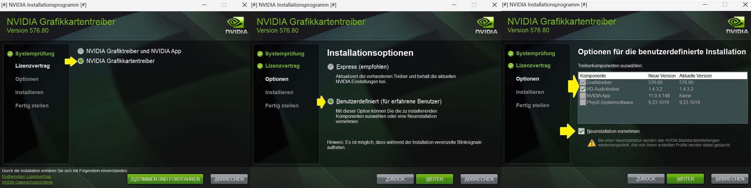

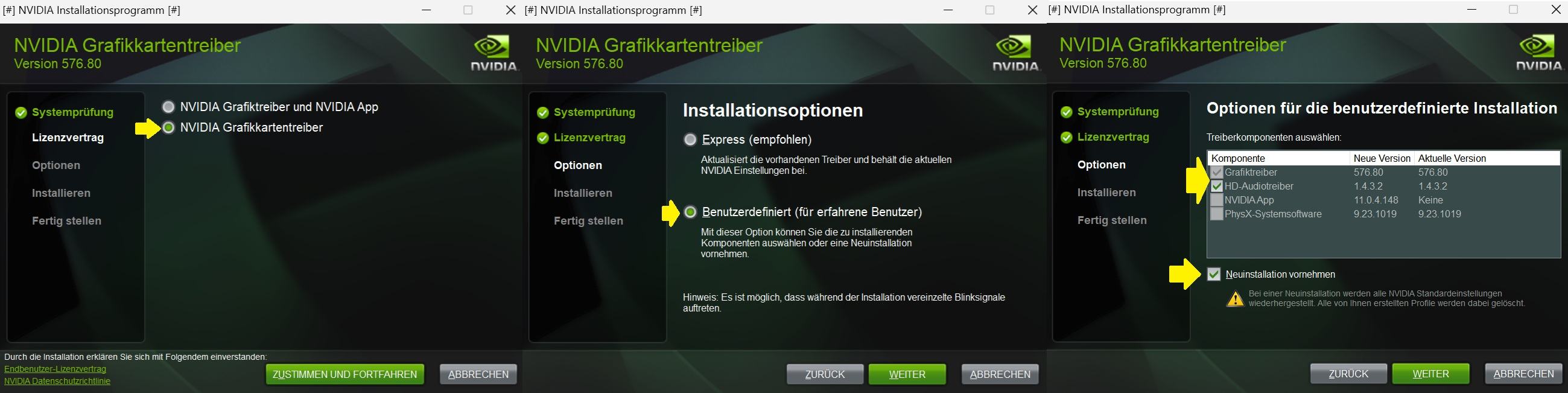

Den aktuellen Nvidia Grafiktreiber Version 576.80 vom 17 Juni 2025 hast du installiert?
Wenn du einen neuen Nvidia Grafiktreiber installierst, Benutzerdefinierte Installation wie auf dem Bild unten auswählen und den Haken bei Neuinstallation vornehmen setzten, die Nvidia App nicht installieren.

1. Ja die beiden 2x 8 Pin CPU Stecker sind drinnen
2. Okey, ich deaktiviere die gleich dann
3. Ok, alles klar die updates sind schon gemacht. Und der stecker von der grafikkarte hatte auch schon getrennt..

5. Und der MemTest5 ist auch fertig. Keine fehler wurden gefunden

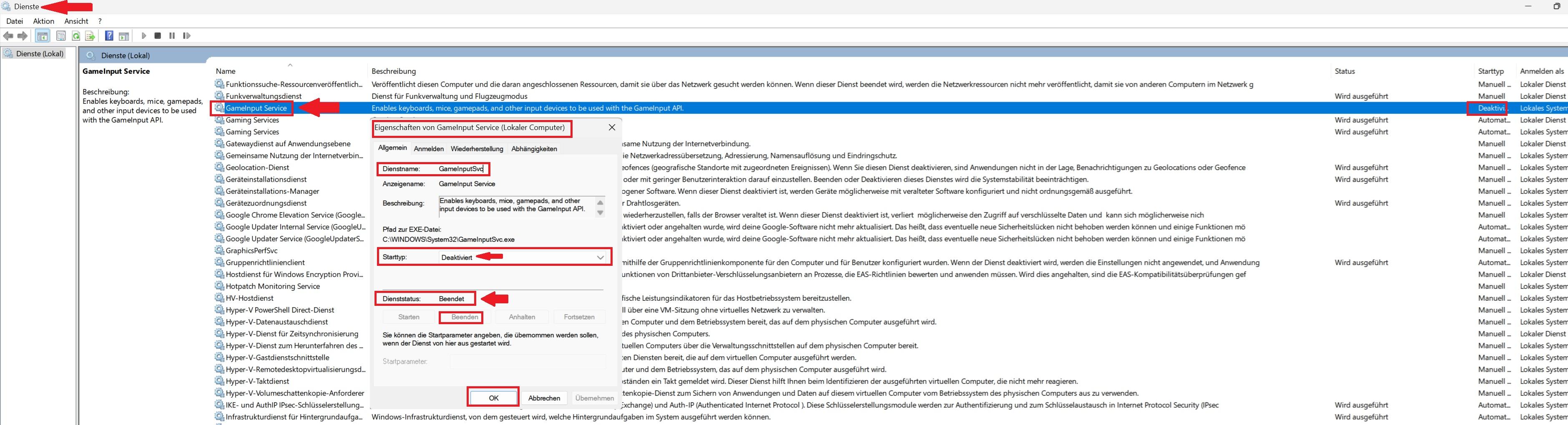

Du meinst du hast bei Windows Dienste den GameInput Service beendet und deaktiviert?
Das sollte dann so wie unten auf dem Bild aussehen.
Du kannst auch den USB Bluetooth Dongle und das USB Kabel vom XBOX Controller aus dem USB Port entfernen, dann kannst du dir 100% sicher sein das der XBOX Controller das Problem nicht verursacht.

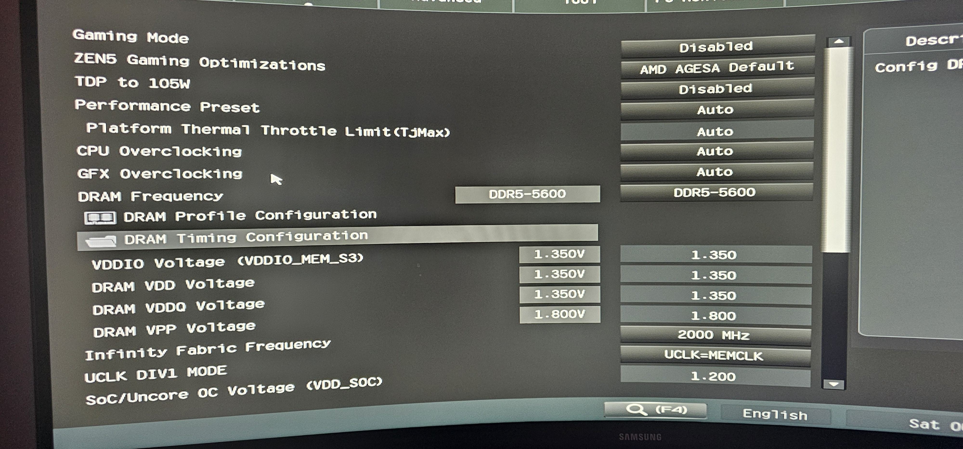

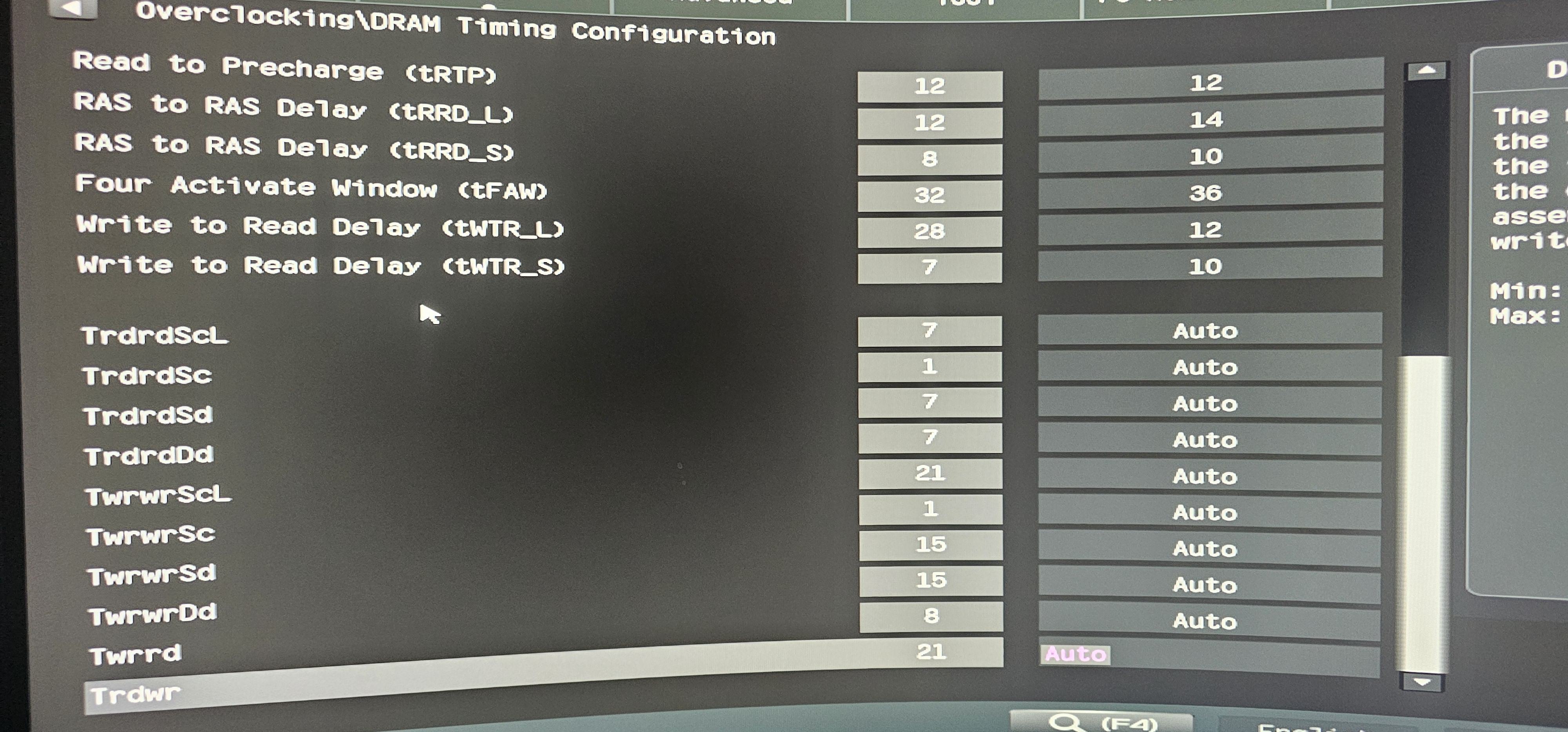

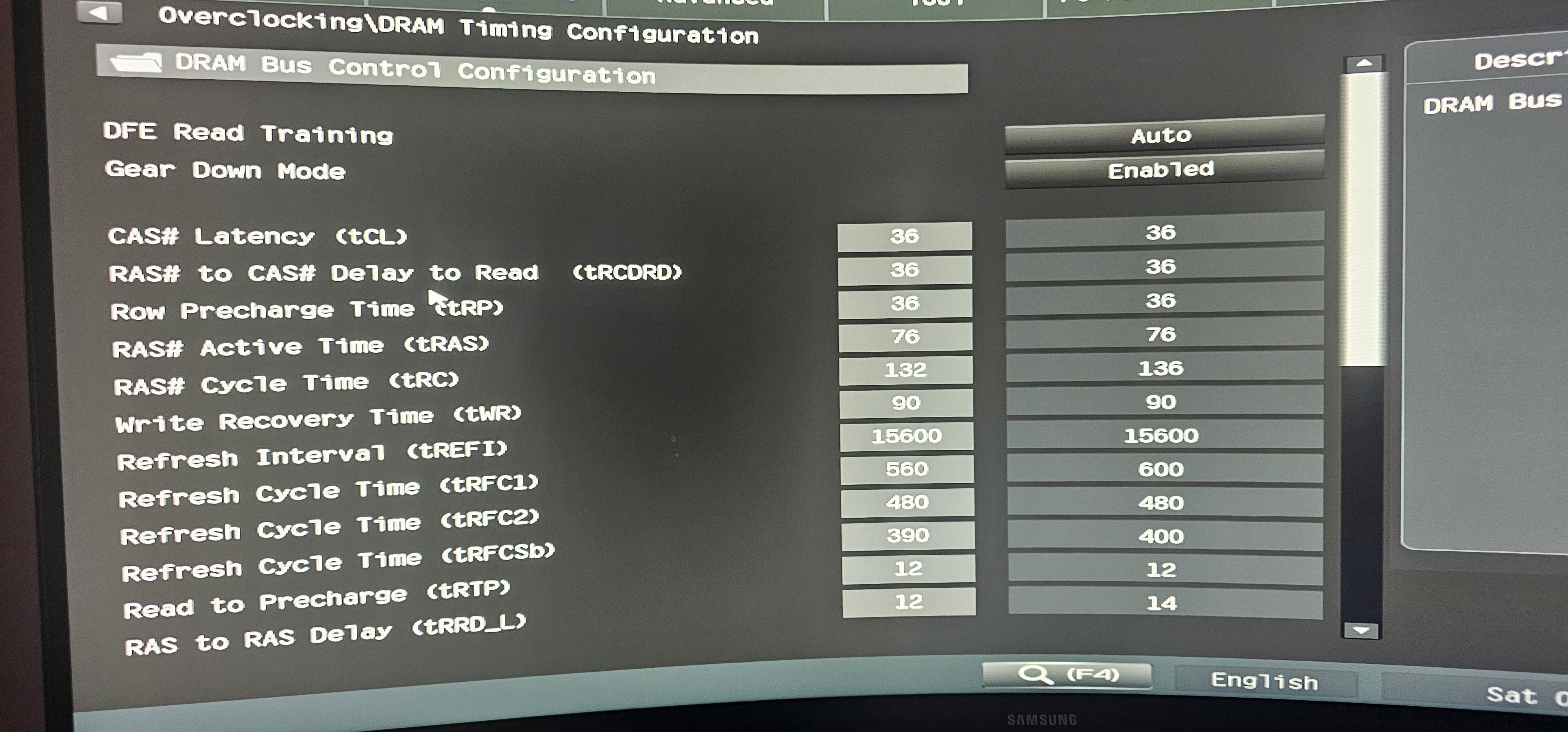

Wenn du am Ram im Bios etwas verstellt und der Ram keinen 5600MHz Standard Takt läuft, kann es sein das der PC nach dem einschalten Bootet und dann Rebootet, das ist bei einigen Mainboards so.
Danach sollte der PC aber normal laufen und nicht Ständig neu starten oder abstürzen.

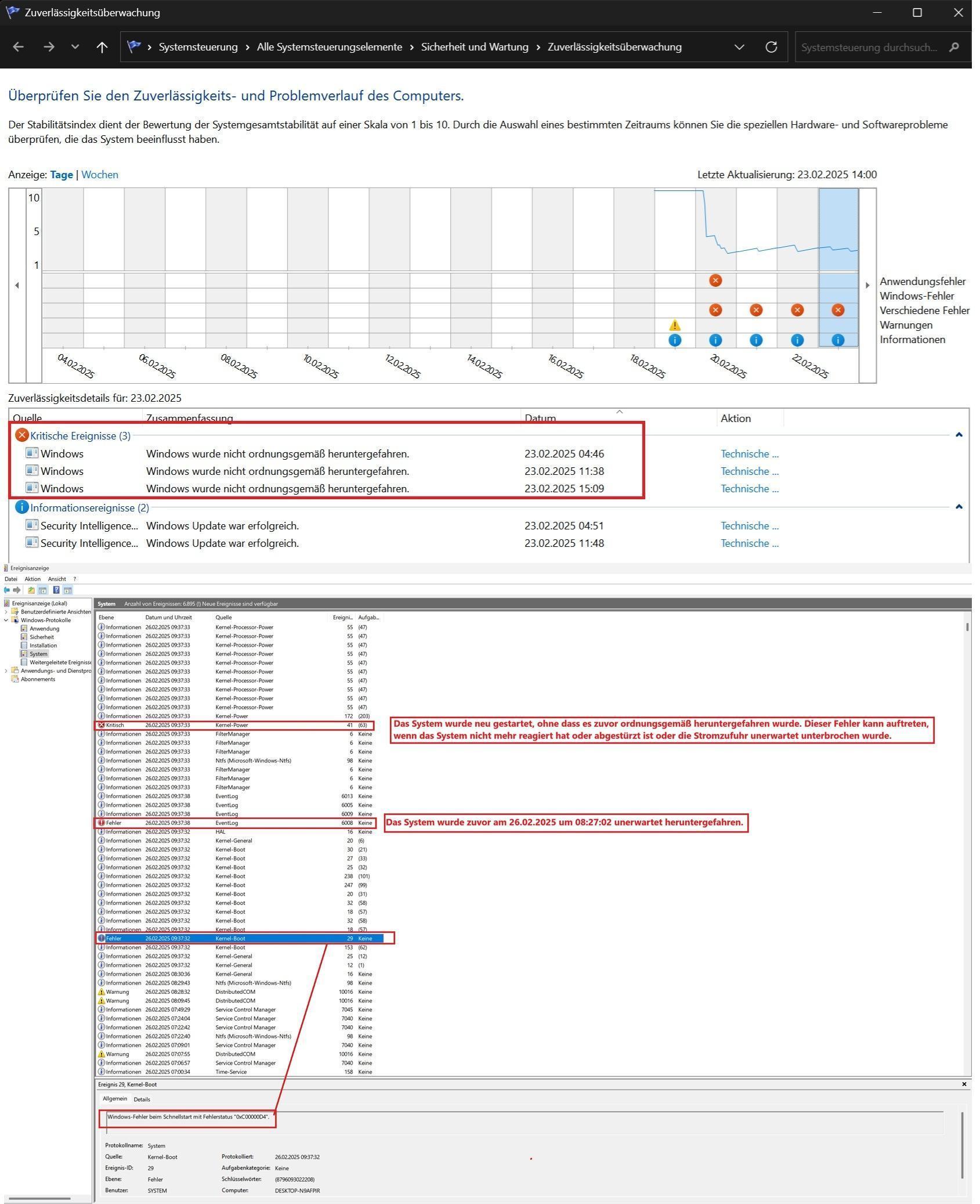

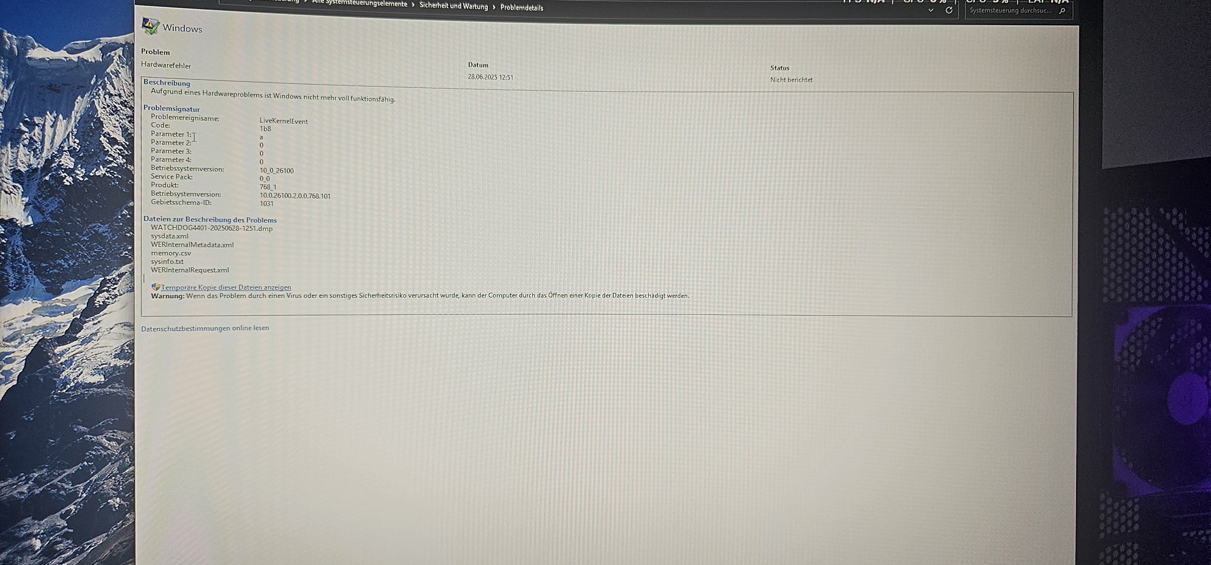

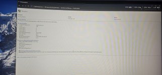

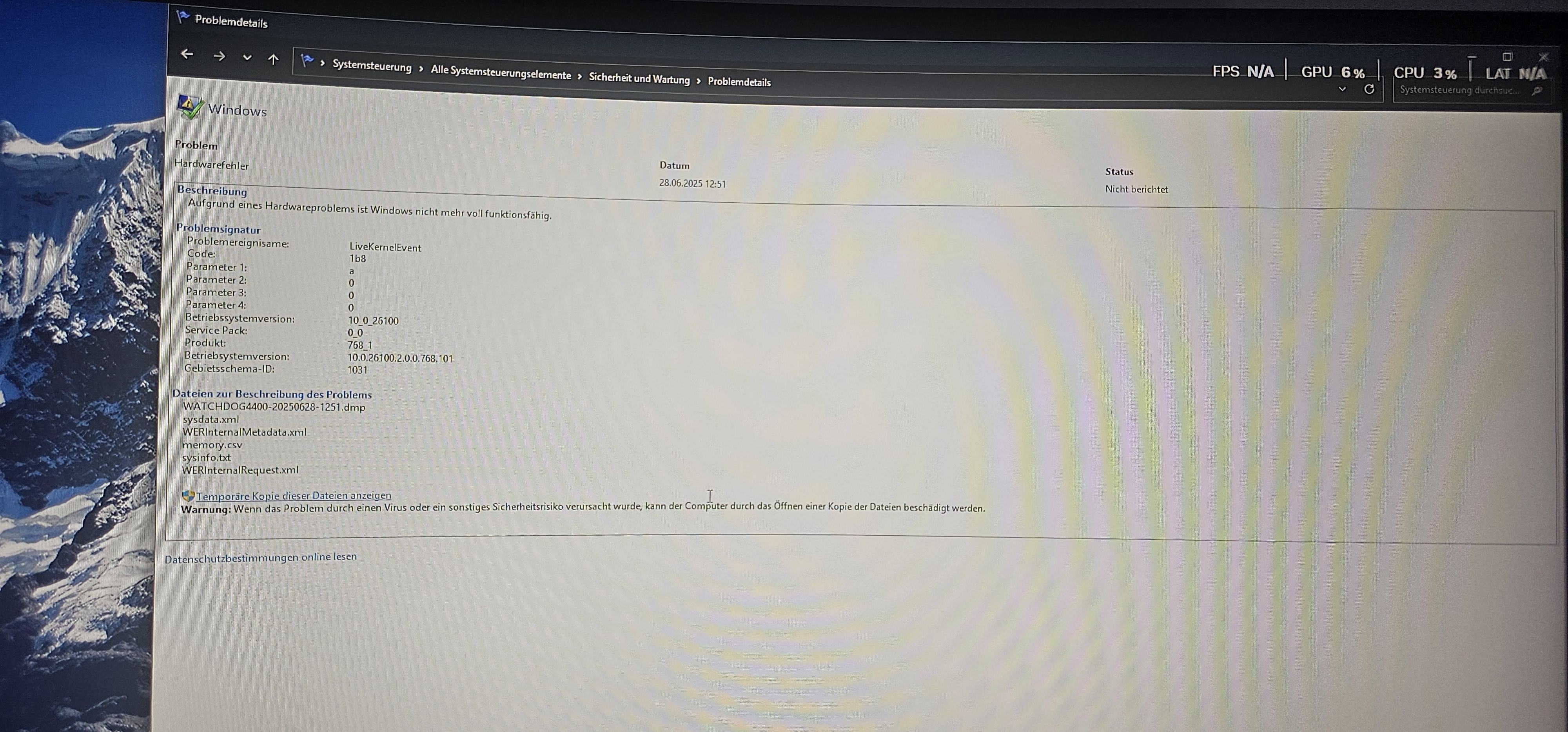

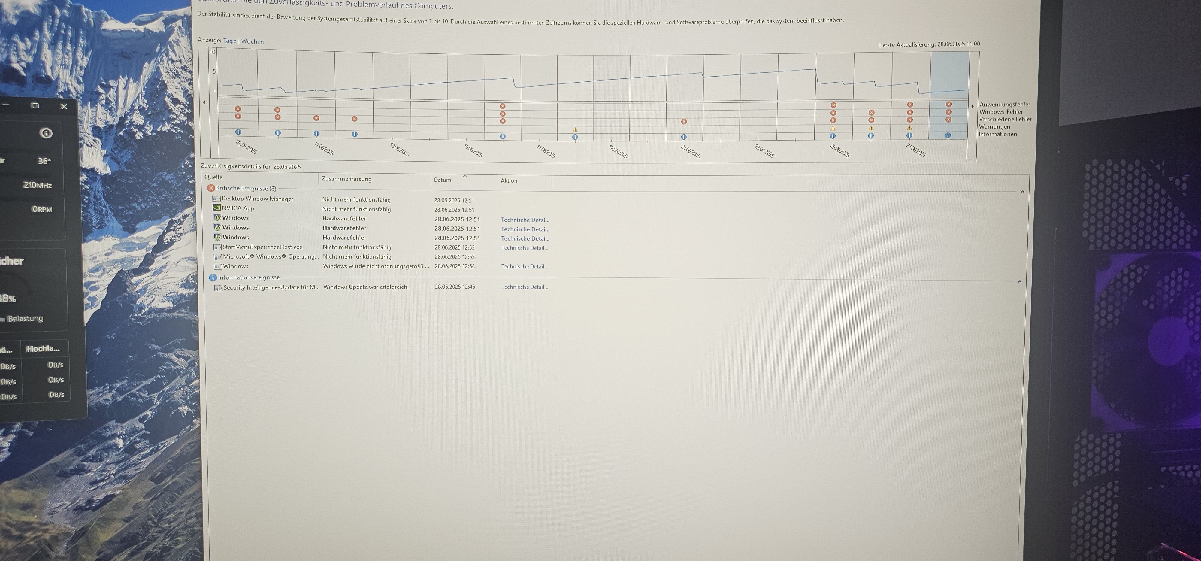

Man kann über den Windows Zuverlässigkeitsverlauf oder die Ereignisanzeige Kritische Ereignisse Absturz Ursachen finden, oft sind es Programme die im Hintergrund mitlaufen.
Unten ein Beispiel Bild vom Windows Zuverlässigkeitsverlauf, hier war der Windows Schnellstart das Problem.

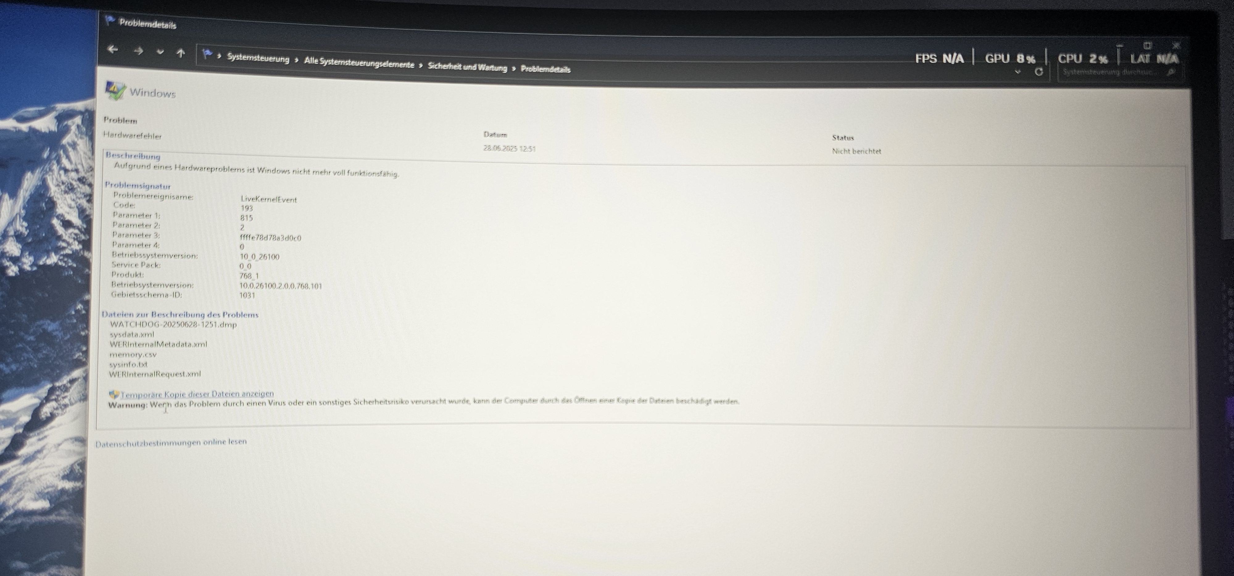

So 8 kritische Sachen..
Erster PC start. Danach ist er eingefroren...
Hier sind die wo steht Hardware fehler

Die Nvidia App ist als Absturz Ursache eingetragen, ich hatte dir gestern in meinem Post 10 sogar mit Bild erklärt wie du den Nvidia Grafiktreiber ohne Nvidia App installierst.
Die Nvidia App verursacht oft Probleme inklusive PC abstürze, deshalb wird die Nvidia App von mir nie installiert.

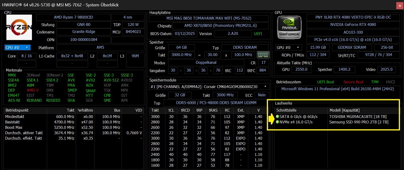

Welche Laufwerke hast du eingebaut?
Am bestem mal ein Bild vom kompletten System-Überblick von HWiNFO64 machen, dort wird auch angezeigt wenn ein Laufwerk defekt ist,
durch ein gelbes Ausrufezeichen vor dem Laufwerk.
Windows 11 Version 24H2 hast du hoffentlich neu installiert, und verwendest keine alte Windows Installation weiter?
Hä, okey. ja habe jetzt gemacht..
Win 11 24H2 ist neu ja
Achso was ich vergessen hatte zu sagan ich habe tastaur maus und headset von logitech alles bluetooth sagen. Die USB stick dinger sind alle hinen am mainboard angesteckt
Hier sind der System-Überblick von HWiNFO64

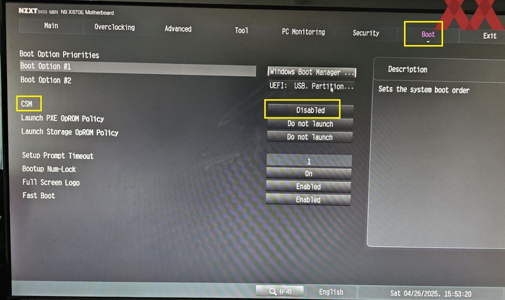

Ich würde den SVM Mode (Virtualisierung) im Mainboard Bios noch deaktivieren.
Wenn du SVM im Bios nicht findest, die Suche im Bios verwenden und svm eintippen.
Der CSM Mode sollte im Bios bei BOOT ebenfalls deaktiviert sein.
Es gibt User die aktivieren CSM und wundern sich das der PC ständig abstürzt.
Sorry aber ein intaktes Mainboard muss doch mit default Einstellungen laufen.
SVM habe ich deaktiviert
CSM war schon deaktiviert
