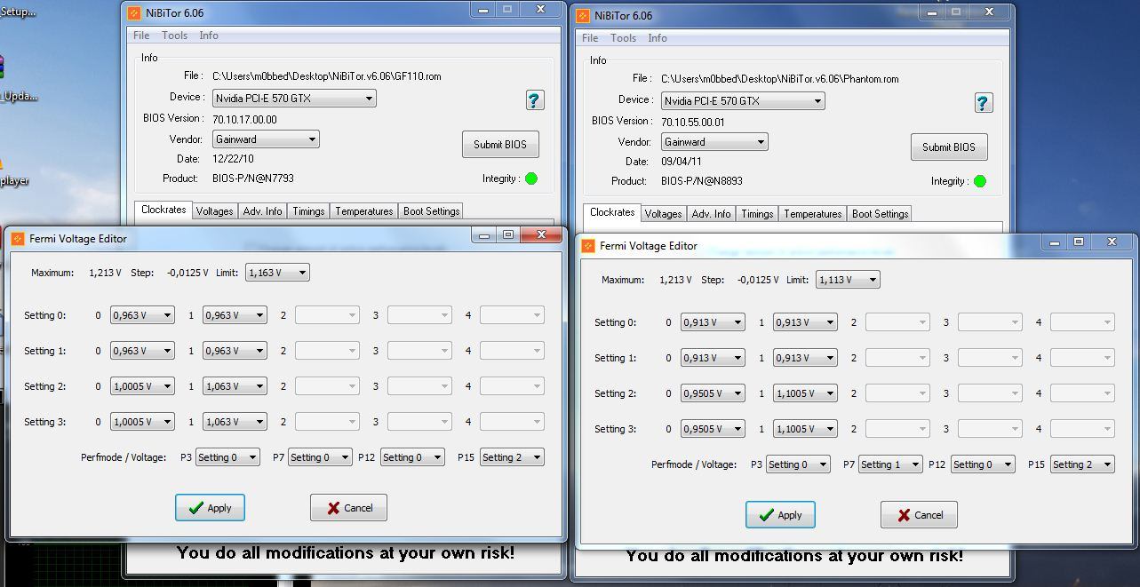

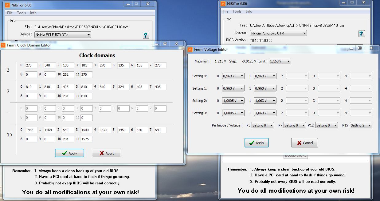

Mit NiBiTor lassen sich die Taktraten, die VCore - Spannungen (falls die Karte über digitale Spannungswandler der Marke Volterra verfügt), die Lüftersteuerung und auch der BIOS Post Screen editieren.

Im begrenzten Spektrum (meist innerhalb von 1.05V - 1.15V VCore -> die effektiv flashbaren Werte richten sich nach den vorgegebenen Standard - VID Werten) lassen sich auch die VCores der folgenden GT200b Karten mit analogen SpaWas editieren:
- GeForce GTX 285 (GT200b - 55nm Fertigung)
- GeForce GTX 275 (GT200b - 55nm Fertigung)
- GeForce GTX 260 216 (GT200b - 55nm Fertigung)
Beispiel Gainward GTX 260 216 (55nm) - 3 VID entries mit 1.12V Extra, 1.06V 3D und 1.05V 2D. Ändert man die entries auf 1, kann man für Extra und 3D 1.05V flashen.

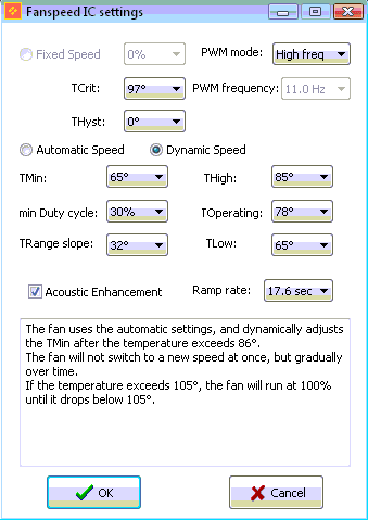

die Lüftersteuerung sollte sich immer auf dem BIOS 2, also der 2. GPU befinden:

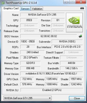

- GPU-Z 0.6.6 (zum Auslesen der BIOS-Files!)

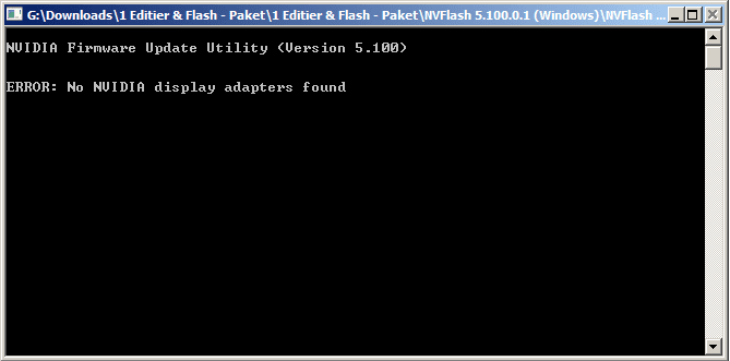

Kurzanleitung - NVFlash for Windows (in Windows flashen und dann rebooten):
Eine Alternative zum Flashen mit der DOS-Version, bei der es eines bootfähigen Mediums bedarf (und entsprechenden BIOS-Einstellungen bezüglich der Bootpriorität) ist NVFlash for Windows. Die Vorbereitungsphase fällt etwas geringer aus - die Commands sind natürlich auch identisch zu denen der DOS-Version von NVFlash (im NVWinFlash-Ordner gibt es eine .txt, wo sie in der Kurzform gelistet sind). Windows selbst - etwa 7 - ist ja auch recht stabil - Bluescreens während dem Flashen sollten also in der Regel nicht auftreten. :fresse:
Wichtig: Seitdem auch die Windows-Version von NVFlash dem neusten Stand (5.100.0.1) zur Verfügung steht, kann man problemlos alle Fermi-Karten der 400er und 500er Generation unter Windows flashen! :)
Es sind mittlerweile zwei Vorgehensweisen bekannt, um unter Windows zu flashen. Bisher hatte ich nur die längere Methode hier erwähnt, was aber einfach daran lag,
dass ich von der anderen erst im Spätherbst 2011 erfahren habe, mich allerdings noch nicht durchringen konnte, auch den Startpost entsprechend zu aktualisieren.
So blieb die Erkenntnis in einzelnen Posts in diesem Thread und im Fermi-BIOS-Files-Thread erwähnt. :fresse:

1) Nachdem das BIOS wie weiter unten im Thread mit dem Fermi-BIOS-Editior
(die GTX 580 und 570 bis einschließlich BIOS 70.10.17.xx.xx werden unterstützt, alle neueren Modelle und Versionen nicht mehr!)
oder NiBiTor 6.03 bearbeitet wurde, speichert man das neue BIOS (als .rom).

NVFlash for Windows kann man dann über die Kommandozeile (z.B. " cmd " in der Suchleiste) öffnen:
1: Das BIOS auslesen - falls nicht schon geschehen - entweder über GPU-Z (wobei erstmal nur als .bin gespeichert wird - zum Flashen selbst muss es aber .rom sein, also entweder ändert man den Dateityp direkt nach dem Auslesen (dieser Schritt wird für Win Vista / 7 auch hier im Guide beschrieben) oder öffnet in NiBiTor als .bin und speichert dann als .rom ab:
...oder über NVWinFlash - cd\ bedeutet hier, dass der Adresspfad zu C: springt und das Backup macht man mit nvflash -b biosname.rom (bei mehreren GPUs -> nvflash -b -ix biosname.rom (x steht für den Indix - kann man mit nvflash --list herausfinden - ein paar Worte dazu noch bei 1b:):

6. GPU-Z (Sensors - unten bei GTX 295, nacheinander beide GPUs kontrollieren - VCores, Temps usw.* ) oder RivaTuner (HW Monitoring) öffnen.
7. Systemstabilität testen mit Benchmarks (da einige 295er dort über den Jordan gegangen sind -> lieber nicht Furmark verwenden !), Games, Game-Engine Benchmarks (z.B. Crysis, Crysis WH oder Stalker Benchmark-Tools) oder Videos.
* = Mit GPU-Z könnt ihr auch ein Log - File anlegen ("continue refreshing while GPU-Z is in background" muss ebenfalls an sein) ,
das VCore, Taktraten und Temps während dem Last-, Low 3D- und Idle - Vorgang aufzeichnet.

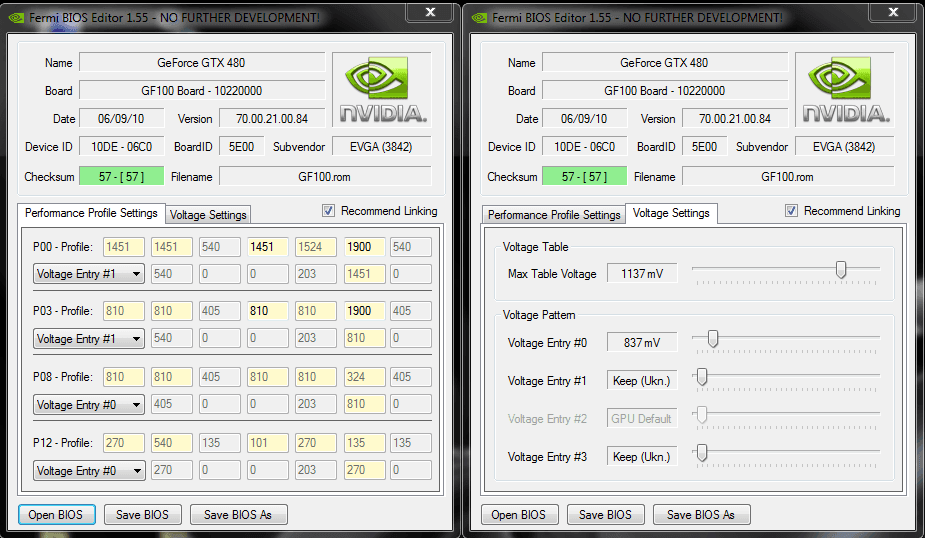

Kurzanleitung zum Editieren der GeForce 400er und 500er Karten (inkl. GTX 590) via NiBiTor
und Link zum Fermi BIOS Editor 1.5.5.2:
0. Testet neue Extra / Last-Taktraten / Voltages immer ausgiebig mit Tools wie NVIDIA Inspector und Anwendungen wie dem GPUTool Preview 1 (Artefakttest), Spielen, Benchmarks, bevor ihr ein verändertes BIOS flasht !
1. BIOS wie gehabt mit GPU-Z auslesen und am besten gleich als .rom speichern. Alternative: Eventuell schon vorher bearbeitetes (Fremd-)BIOS nutzen.
Hinweis -> So kann man in Windows 7 & Vista die Dateiendungen jederzeit editieren (hier am Beispiel eines GTX 470 BIOS):
Hinweis: Am besten immer das original BIOS sichern und auch auf den Stick kopieren (dann unbedingt als .rom) bzw. sichern, wenn in Windows geflasht wird - im Falle des Falles kann man dann schnell wieder zurückflashen !
Fermi BIOS Editor 1.5.5.2 by Orbmu2k:
Für GTX 580, GTX 570 (außer BIOS 70.10.2x.xx.xx oder höher -> Bearbeitungshinweise @ NiBiTor siehe unten),
GTX 480, GTX 470, GTX 460 und GTS 450
Link zum sehr komfortablen BIOS-Editor und Bearbeitungsbeispiel anhand eines GTX 570 BIOS (+ weitere Hinweise); im Spoiler-Tag:
http://www.hardwareluxx.de/community/16318665-post2.html
2. NiBiTor öffnen -> File -> Open BIOS -> BIOS-File -> .rom oder .bin öffnen):
3. Das BIOS wird angezeigt -> aber die Hauptreiter (Clockrates, Voltages und Temperatures) bleiben leer -> keine Angst !
4. Tools -> Fermi Clocks öffnen:
Taktraten nach den folgenden Informationen bearbeiten:
Wichtiger Hinweis: Mit NiBiTor 6.03 werden auch ALLE GTX 500-Karten und BIOS-Versionen, auch etwa 70.10.49 für GTX 580 & 570, unterstützt.
Man muss also nicht mehr ein anderes Device wählen und eine Bearbeitung unter Advanced Info durchführen.
Es können also gleich die Taktraten, VCores und so weiter direkt bearbeitet und das BIOS anschließend ganz normal gespeichert werden.
Aus Zeitgründen belasse ich es aber bei den alten Beispielbildern, denn die Grundlegende Änderung des BIOS ist ja auch hier identisch!

Hinweis: Die VCore ist ab 267.91 @ VID (Standard P00-VCore der Karten) beschränkt, man kann zwar in NiBiTor bei P15 (P00 in Inspector) die VCore erhöhen und flashen,
allerdings wird berichtet, dass die Karte bei 7xx MHz und ab einer gewissen VCore wie 0,950V unter Last throttlelt und die Taktraten gesenkt werden -
man halt also weniger Leistung! Dort greift die Overcurrent-Protection. Dies lässt sich leider nicht durch ein Mod-BIOS aushebeln.

Sollte es eine Fehlermeldung geben, weil der Schreibschutz des BIOS aktiviert ist, so fügt zum NVFlash-Befehl einfach -r hinzu (vor Biosname.rom)-> Schreibschutz deaktivieren!

Selten kommt es vor, dass sich ein neues BIOS gar nicht flashen lassen will, auch wenn das neue File passt - dann hilft ein "Forced-Flash":
nvflash -4 -5 -6 biosname.rom

So sieht ein Original BIOS aus (hier Zotac GTX 295 Dual-PCB):

Nun zur Lüftersteuerung: Reiter "Temperatures" auswählen und Warnhinweis bestätigen. "Fanspeed IC" auswählen.
Am besten man spielt mal ein wenig mit den Werten und ließt den Hinweistext darunter - da stehen die Änderungen drin (TRange Slope -> je niedriger die ° - Zahl, desto schneller dreht der Lüfter bis zur eingestellten Höchstmarke auf, THyst -> Der Bereich wie lange er (von TCryt + 8 °C ("Compensation" - Wert ist fest !) auf 100% läuft !).
Was außerdem noch wichtig ist -> mit TCryt kann man einstellen, ab wann gethrottelt wird - dieser Wert sollte somit am besten so eingestellt werden, dass er erst ab ~ 105°C throttelt, ansonsten kann es zum Beispiel an warmen Tagen mit einer GTX 295 Dual-PCB @ Luftkühlung unter OC vorkommen, dass die fps in Games wie Crysis sich auf einmal halbieren - dann sollten die GPUs "zum Schutz" nur noch mit Low 3D Takt laufen!!!
Ich persönlich empfehle auf "Automatic Speed" umzuschalten, da damit eine sehr genaue Steuerung möglich ist. Hier eine ausführlichere Erläuterung:

Wie kann ich die Drehzahl bei einer gewissen Temperatur unter "Automatic Speed" berechnen? schrieb:
Nach der Formel
U(T) = [(T - TMin) / (0,015 * TRange slope)] + min Duty cycle
kann man für jede Temperatur die passende Lüfterdrehzahl (in Prozent) berechnen. Wichtig ist hierbei, dass die Klammern berücksichtigt werden.
Beispiel für folgende Settings - wir wollen berechnen wieviel % Drehzahl bei 75°C anstehen - der Übersicht halber verzichte ich in der Rechnung auf Zeichen wie ° oder %:
TMin: 57° (= 65°C effektiv, wegen 8°C Hysterese), min Duty cycle: 30%, TRange slope: 20°
U(75) = [(75 - 65)/ (0,015 * 20)] + 30 => ~ 63,3% Drehzahl bei 75°C ! 100% würden bei 86°C erreicht werden.
Wer weiterhin bei "Dynamic Speed" bleiben möchte und sich fragt, wie es sich genau damit verhält - hier wird es erklärt - auch am Beispiel einer GTX 280:

Wenn ich im Voltage Editor das Limit des Maximum Werts erhöhe, dann kann ich per Software (z.B. MSI Afterburner oder Nvidia Inspektor) die Spannung weiter hoch drehen als es mit dem original BIOS möglich ist?
In meinem Fall wäre dann statt 1,113 Volt maximal 1,213 Volt möglich, oder?

Das BIOS was ich oben zur Bearbeitung angehängt habe, ist von nem User hier, der eine Gainward Phantom GTX 570 hat, so wie ich. Ich dachte es sei eh die gleiche Version, jedoch hab ich heute mal von meiner Phantom mit GPU-Z das BIOS gespeichert und mit nibitor verglichen. Es ist ein anderes, zwar mit gleichen Taktraten aber anderen Spannungen. Siehe Anhang (links mein originales, rechts das eines Users hier, aber auch unberührt). Da meines eine ältere Version zu sein scheint, macht es sinn das andere BIOS zu flashen? Ich habe nämlich ohne zu übertakten das Phänomen, dass mein Monitor kurz das Signal zur Grafikkarte verliert unmittelbar bevor ich auf den Desktop komme. Das hab ich mit ner Nvidia GT240 definitiv nicht!
Das verstehe ich nicht.Das Bios was du oben angehängt hast und ich dann geändert habe hat doch die neuste version,bzw. Datum.
Deine ist also rechts auf dem Bild.
Weiß vielleicht jemand welches das letzte Bios ist für eine Gainward GTX570 Phantom?
Hi,
nein mein BIOS ist links! Das rechte hab ich mir bevor ich mein eigenes BIOS ausgelesen und gespeichert habe von einem User hier geholt.
Ich habe mal auf der Gainward Seite nach nem BIOS gesucht, aber nix gefunden. Auch das BIOS Check-Tool zeigt mir an, dass ein Update meiner Graka nicht nötig sei.
Man sieht eben unterschiede in der Version und im Datum, sowie andere Spannungen. Mein BIOS hat IDLE mehr volt und Last weniger VOlt als das andere BIOS.
Du bist der Experte, Adrian :)

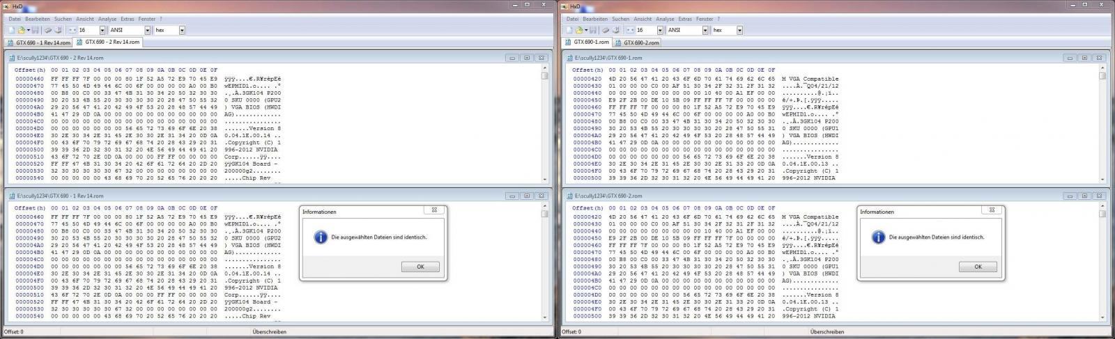

Könntest du dein BIOS mit GPU-Z abspeichern und hier online stellen? Dann hätten wir noch ein BIOS zum vergleichen...
Ich kann mich nur wiederholen: das Bios,dass du als Anhang gepostet hast und ich dann verändert habe,hat die version: 70.10.55.00.01 Datum: 04.09.2011,ALSO AUF DEM BILD RECHTS und das ist auch die neuere Version.
@Scoty
Klar hier bitte. Ich habe die Version 70.10.17.00.00.

Danke für die Info:
Dann hast du die selbe Version wie ich. Woher kommt dann dieses neuere BIOS. Und warum ist diese auf Gainward.de nicht zu finden?
Hmm würde mich auch Interessieren. Vor allem da der Versions Sprung doch recht hoch scheint. Wenn man dann noch wüsste welche Änderungen es bringt und ob es auch wirklich für die Karte ist dann wäre das super.
Man kann auch ein Bios andere Hersteller nehmen und mit NiBitor den Vendor ändern,also den Namen ;)
Das neue BIOS kommt doch von dir;sehe posting #2009 !

Beide sind für Gainward Karten,kann sein,dass es für die "Golden Sample " ist,bei 70.10.55.00.01 ist die Idle Spannung bisschen niedriger, dafür ist die Load Spannung bisschen höher.
das kann natürlich sein, jedoch hat der User geschrieben es sei das BIOS seiner GTX 570 Phantom. Auch die Zip-Datei hat er schließlich in phantom.zip benannt.
Schwierig...
Der User? langsam glaube ich du willst veräppeln, die zip datei kommt doch von dir! und ich dachte,dass du das dur mich geändertes Bios schon drauf hast!
Was geht hier ab?
Nein, jetzt nicht alles durcheinander werfen. Also:
Ich habe dir ein Phantom BIOS geuppt, welches du mir netterweise angepasst hast. Dieses BIOS hab ich von diesem Thread hier. Und zwar von einem User Namens "mgbott". Du hattest diesem das BIOS in *.rom geändert!
http://www.hardwareluxx.de/community/f14/nvidia-karten-bios-mit-nibitor-editieren-und-per-nvflash-flashen-634387-78.html#post18650565
Dann habe ich von meiner eigenen Phantom GTX 570 das BIOS mal mit GPU-Z abgespeichert. Und dann ist mir aufgefallen, dass diese sich zu dem BIOS von mgbott unterscheidet.
Nun klarer?
Warum nicht gleich so,das kann ich doch nicht riechen,dass das nicht dein Bios war ;)
Und warum flasht du es nicht drauf? keine Angst,es kann nichts passsieren (ausser du hast Stromausfall beim flashen)
mich würd halt interessieren, ob sich an der Lüftersteuerung geändert hat. Aber grundsätzlich will ich bei meinem Ursprungs BIOS bleiben. Verändert werden soll es wie gesagt von den Taktraten und Spannungen...
Beide bios haben min.30% und max.100% RPM,sind also gleich.

So ich habe mal mit Afterburner die Temperaturen und die Spannung mitgeloggt beim Benchen. Spannung geht unter last auf 1,038 Volt. So ist auch der default wert im Afterburner. Wenn man sich aber nun mein BIOS mit nibitor anguckt, sieht man anstatt 1,038V nämlich 1,063V,
Warum? Ich würde gern auf 825/1650/2150 gehen und diese werte ins BIOS flashen. Als Spannung würde ich 1,050 V flashen.
Hier mein BIOS und die entsprechenden Spannungen:
Mein BIOS hab ich auch nochmal frisch ausgelesen und hier angehängt!

Hersteller der Karten,stellen den max. Wert der Spannung immer höher als nötig um auf Nummer sicher zu gehen.Jede GPU kann bisschen mehr oder weniger Strom brauchen um stabil zu laufen und die Hersteller können ja schlecht jede Karte einzeln testen.Ich würde noch die Idle Spannung auf 0,850 V senken ;)
  • 825.1650.2150.1,050V.zip
Danke fürs BIOS bearbeiten Adrian!
Das mit den 0,850 im IDLE ist ne gute Idee, ja.
Ganz verstanden hab ich jedoch nicht, warum meine Karte immer nur mit 1,038V läuft unter last anstatt 1,063V, so wie es im BIOS steht.
Du hast ja die Spannung auf 1,0505 V gestellt hab ich gesehen. Heisst das, dass die Karte unter last nun auch weniger Volt hat? oder erreich ich damit wirkliche 1,0505V?
