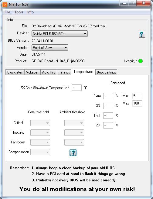

Mit NiBiTor lassen sich die Taktraten, die VCore - Spannungen (falls die Karte über digitale Spannungswandler der Marke Volterra verfügt), die Lüftersteuerung und auch der BIOS Post Screen editieren.

Die Einstellungen in NiBiTor (wie Voltages oder Lüftersteuerung) werden weiter unten im Guide noch genauer beschrieben
Das Video ist im Bezug auf NiBiTor als kurzer Überblick über die wichtigsten Funktionen zu verstehen.

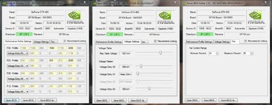

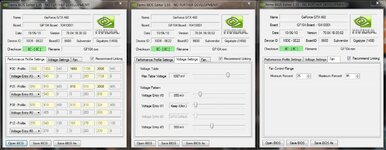

1) Nachdem das BIOS wie weiter unten im Thread mit dem Fermi-BIOS-Editior
(die GTX 580 und 570 bis einschließlich BIOS 70.10.17.xx.xx werden unterstützt, alle neueren Modelle und Versionen nicht mehr!)
oder NiBiTor 6.03 bearbeitet wurde, speichert man das neue BIOS (als .rom).

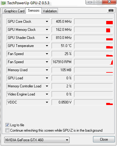

6. GPU-Z (Sensors - unten bei GTX 295, nacheinander beide GPUs kontrollieren - VCores, Temps usw.* ) oder RivaTuner (HW Monitoring) öffnen.
7. Systemstabilität testen mit Benchmarks (da einige 295er dort über den Jordan gegangen sind -> lieber nicht Furmark verwenden !), Games, Game-Engine Benchmarks (z.B. Crysis, Crysis WH oder Stalker Benchmark-Tools) oder Videos.
* = Mit GPU-Z könnt ihr auch ein Log - File anlegen ("continue refreshing while GPU-Z is in background" muss ebenfalls an sein) ,
das VCore, Taktraten und Temps während dem Last-, Low 3D- und Idle - Vorgang aufzeichnet.

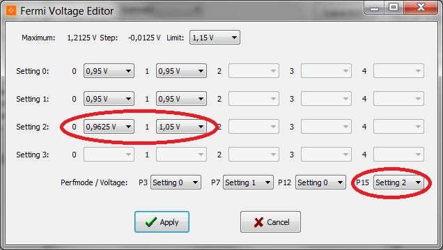

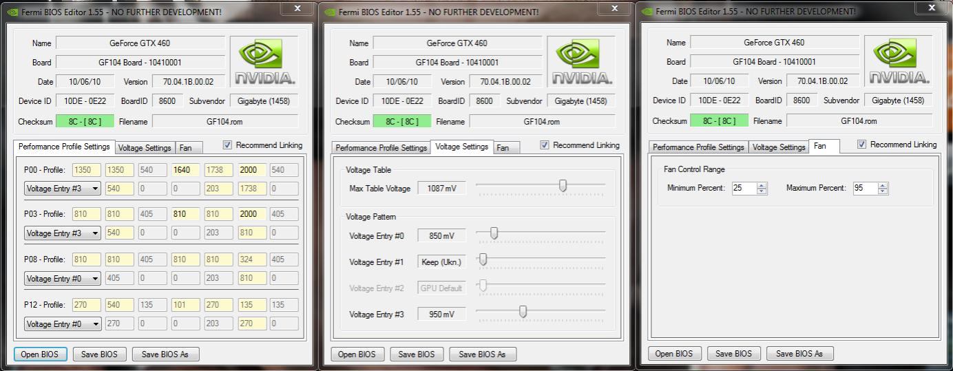

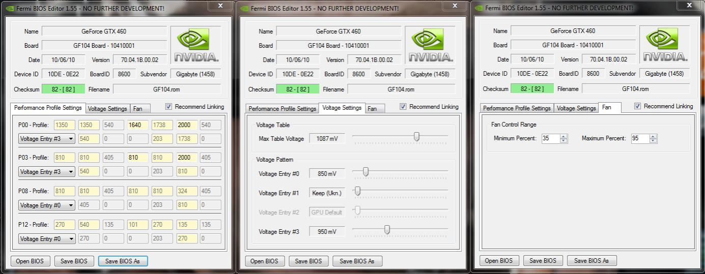

Kurzanleitung zum Editieren der GeForce 400er und 500er Karten (inkl. GTX 590) via NiBiTor
und Link zum Fermi BIOS Editor 1.5.5.2:
0. Testet neue Extra / Last-Taktraten / Voltages immer ausgiebig mit Tools wie NVIDIA Inspector und Anwendungen wie dem GPUTool Preview 1 (Artefakttest), Spielen, Benchmarks, bevor ihr ein verändertes BIOS flasht !
1. BIOS wie gehabt mit GPU-Z auslesen und am besten gleich als .rom speichern. Alternative: Eventuell schon vorher bearbeitetes (Fremd-)BIOS nutzen.
Hinweis -> So kann man in Windows 7 & Vista die Dateiendungen jederzeit editieren (hier am Beispiel eines GTX 470 BIOS):
Hinweis: Am besten immer das original BIOS sichern und auch auf den Stick kopieren (dann unbedingt als .rom) bzw. sichern, wenn in Windows geflasht wird - im Falle des Falles kann man dann schnell wieder zurückflashen !
Fermi BIOS Editor 1.5.5.2 by Orbmu2k:
Für GTX 580, GTX 570 (außer BIOS 70.10.2x.xx.xx oder höher -> Bearbeitungshinweise @ NiBiTor siehe unten),
GTX 480, GTX 470, GTX 460 und GTS 450
Link zum sehr komfortablen BIOS-Editor und Bearbeitungsbeispiel anhand eines GTX 570 BIOS (+ weitere Hinweise); im Spoiler-Tag:
http://www.hardwareluxx.de/community/16318665-post2.html

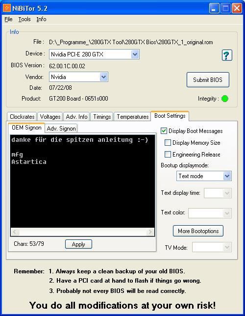

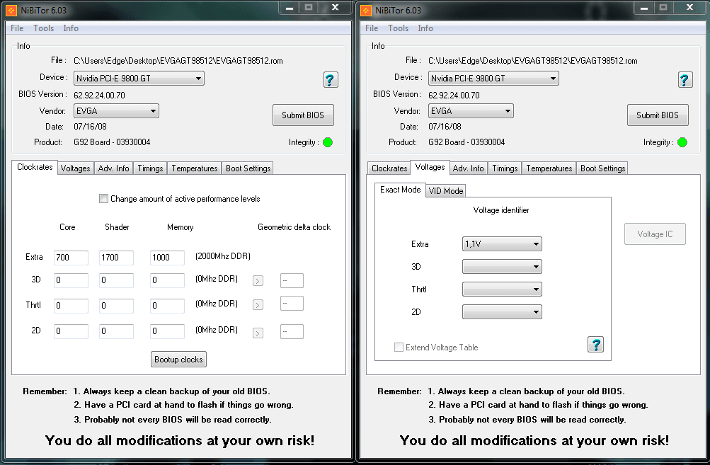

2. NiBiTor öffnen -> File -> Open BIOS -> BIOS-File -> .rom oder .bin öffnen):
3. Das BIOS wird angezeigt -> aber die Hauptreiter (Clockrates, Voltages und Temperatures) bleiben leer -> keine Angst !
4. Tools -> Fermi Clocks öffnen:
Taktraten nach den folgenden Informationen bearbeiten:
Wichtiger Hinweis: Mit NiBiTor 6.03 werden auch ALLE GTX 500-Karten und BIOS-Versionen, auch etwa 70.10.49 für GTX 580 & 570, unterstützt.
Man muss also nicht mehr ein anderes Device wählen und eine Bearbeitung unter Advanced Info durchführen.
Es können also gleich die Taktraten, VCores und so weiter direkt bearbeitet und das BIOS anschließend ganz normal gespeichert werden.
Aus Zeitgründen belasse ich es aber bei den alten Beispielbildern, denn die Grundlegende Änderung des BIOS ist ja auch hier identisch!
Für GTX 590 -> unsupported Device in NiBiTor 6.02 (komplette BIOS-Bearbeitung)!:
Bild: 1674o.jpg - abload.de
In der Durchführung identisch zur oben verlinkten Anleitung des Editierens der GTX 570 HD mit 6.0
(als Device zur Bearbeitung würde ich dann GTX 580 wählen) - es müssen halt beide BIOS-Files ausgelesen (Hauptreiter in GPU-Z -> unten zwischen den GPUs auswählen) und bearbeitet werden.
Hinweis: Die VCore ist ab 267.91 @ VID (Standard P00-VCore der Karten) beschränkt, man kann zwar in NiBiTor bei P15 (P00 in Inspector) die VCore erhöhen und flashen,
allerdings wird berichtet, dass die Karte bei 7xx MHz und ab einer gewissen VCore wie 0,950V unter Last throttlelt und die Taktraten gesenkt werden -
man halt also weniger Leistung! Dort greift die Overcurrent-Protection. Dies lässt sich leider nicht durch ein Mod-BIOS aushebeln.

Für GTX 560 Ti:
Für GTX 560:
Bearbeitungsweise siehe: Bild: 1674o.jpg - abload.de
Als Device während der Bearbeitung GTX 560 wählen.

Für GTX 480:
Für GTX 470:
Für GTX 465:

Taktratenbeispiel (OC): Gigabyte GTX 460 OC 1GB (Standard vs. 800/1600/2000 MHz):
Für GTS 450:
Für GT 430:
5. Tools -> Fermi Voltage öffnen:
Spannungen nach den folgenden Informationen bearbeiten:
Beispielbilder nach Flashen inkl. NiBiTor-Settings - GTX 470:

5b. Mittlerweile kann man den Fanspeed-Range (Minimum & Maximum in %) einstellen
(Hinweis: Bei der Gigabyte GTX 460 kommt es zu Auslesefehlern, wenn man Min. auf unter 35% stellt !):
Man kann die Karte zum Beispiel im Idle leiser machen, wenn die Temperaturen es zulassen.
Es ist noch nicht möglich, die Lüftersteuerung der GTX 500 und 400 Karten mit NiBiTor zu bearbeiten, benutzt dann die in Afterburner (oder auch Precision) integrierte Funktion.
So kann man die Lüftersteuerung in MSI Afterburner einstellen:

9. Neue Settings dann mit Tools wie GPU-Z oder NVIDIA Inspector überprüfen.

Bearbeitung von älteren Generationen wie GTX 200 inkl. Infos zum Verändern der Lüftersteuerung
So sieht ein Original BIOS aus (hier Zotac GTX 295 Dual-PCB):
BIOS bearbeiten:
Links kann man die Taktraten - unter "Clockrates" - ändern (hier kann es nicht schaden, wenn man die originale Ratio (Beispiel: Bei der GTX 295 oder 260 beträgt diese 2,15625) von GPU Core Clock zu Shaderdomain verwendet, wobei die der maximale Takt der Shaderdomain deutlich höher eingestellt werden kann, wenn man die VCore Spannung "Extra" (also Full 3D) anhebt (generell gilt - nur immer in kleinen Zwischenschritten die VCore Spannungen, sei es nun für "Extra" oder auch "3D" und "2D" ändern und danach gründlich testen !).

6. Neue BIOS Werte kontrollieren: GPU-Z (unter Sensors stehen - VCore, Temps usw.* ) oder RivaTuner (HW Monitoring) öffnen.

Hi, mit der Version 6.0.2 des Nibitor kannst du das Bios der Karte bearbeiten. Meiner TwinFrozr II habe ich so auch Lüftergeschwindigkeiten von 15-65% beigebracht. Damit die Karte dann auch weitestgehend mit Mindestdrehzahl arbeitet, muss man allerdings mit Afterburner die Lüfterkurve anpassen.
Vielen Dank für die Mühe!!!!
Der Ram ist zu hoch eingestellt glaube ich!!!!Du hast dich bestimmt nach dem Bild gerichtet ,aber falsch das war nur ein Test!Mit den Einstellungen würde es nicht lange gut gehen
Ich hätte:
960/1920/2299@1,112V gebraucht!!!!!
Muss ich jetzt nur in den Clock Domains bei 15.5 den richtigen Wert eintragen ,in meinem Falle dann (2299) anstatt (2402)?Ist noch ein anderer Wert wichtig ,wenn ich das ändere?

Gern geschehen. :)
Ja, ich hab mich an Afterburner orientiert gehabt. :d
Genau - 2299 stat 2402 eintragen (alles andere kannst du so belassen), speichern und fertig :)

Ich hätte da noch mal eine paar kleinere Fragen.
Schaut euch mal bitte das Bild im Anhang an. Dort habe ich zu meinen Markierungen noch die Fragen, was der P15-State ist (ich vermute der 3D-Modus) und was unter Setting 2 die verschiedenen Spannungen bei 0 und 1 zu bedeuten haben.
In dem Zusammenhang dann noch die folgende Frage:
Unter Last springt die Spannung meiner GTX 560 ti von 0,95V auf 0,987V. Warum wird mir bei Nibitor und dem orig. Bios (Bild aus dem Anhang) die 3D-Spannung von 0,987V nicht angezeigt? Diese Spannung sollte dort doch wiederzufinden sein!?
Schon mal besten Dank für eure Antworten.

@ AvenDexx: Im BIOS steht immer nur quasi die VID-Range - also der Bereich, den alle Karten für Volllast haben können.
Die 0,987V deiner Karte befinden sich auch darunter. Man kann auch den Range weiter benutzen, wenn man die VCore erhöhen will.
Dann muss man die Wunsch-VCore links setzen und rechts einen höheren Wert, sagen wir 1,1xxV.
Man kann aber auch einen fixen Wert einstellen für "P15" - wie Setting 0 und Setting 1 bei deinem BIOS.

@Edgecrusher86:
Ah, blöd ich bin. Klar! VID-Range. Da hätte ich auch von alleine drauf kommen müssen. Hatte wohl ein Brett vor dem Kopf.
Danke für die Info. :)

Habe noch etwas getestet und wäre nun froh wenn du als Experte nochmals Hand anlegen könntest um folgende Werte einzutragen:
CoreTakt von 800 auf 820 (bisheriges mod. Bios von dir im Anhang)
Rest wie gehabt, es sei den es gibt mittlerweile nochmals ein neueres Bios bzw. die Lüfterdrezahl lässt sich unter 35% absenken?!
Herzlichen Dank! :wink:
Oakley
  • GF104.zip
@ AvenDexx: Keine Ursache - das geht mir manchmal auch so; auch muss ich zugeben, dass mir das auch erst nach einer gewissen Zeit klar war. :fresse:
Hallo Oakly,
bitte schön - ich vermute, dass F11 weiterhin das aktuellste für die Hynix-Version ist und für die 460er danach nichts mehr kam.
Eventuell findet sich ja bei Gigabyte im Forum etwas dazu.
Wenn du möchtest, könntest du auch mal weniger als Mindestdrehzahl probieren - manche Karten neigen dann nicht so zu Auslesefehlern.
Soweit ich es von Userberichten in Erinnerung habe, wird die Karte aber wohl auch nicht deutlich leiser, wenn weniger als 35% gesetzt sind - ich mag mich aber auch täuschen.
Wenn du es mal testen willst - ich habe auch mal eines mit 25% Minimum angehangen - eventuell sind die Auslesefehler groß, sodass ein Zurückflashen auf das andere sinnvoll wäre.
Du kannst ja mal schauen und dann bescheid sagen. :)
MfG
Edge

  • Gigabyte GTX 460 OC 1GB F11 @ 820-1640-2000 MHz @ 0.950V, P8 & P12 @ 0.850V, Fan @ 35 - 95%.zip
  • Gigabyte GTX 460 OC 1GB F11 @ 820-1640-2000 MHz @ 0.950V, P8 & P12 @ 0.850V, Fan @ 25 - 95%.zip

Hi Edge,
Great Job!
läuft bis auf die bereits vermuteten Auslesefehler einwandfrei.
Ab ca. 29% Lüfterdrezahl (ca. 1250u/min) springt die Anzeige dann plötzl. auf utopische Werte :-) (siehe Anhang)
Unter Last dann alles wieder i.O.
Die Temp. steigt im Idle um ca. 1Grad
Gruss & Dank.
Oakley

Gern geschehen.
Das ist wirklich utopisch. :fresse:
Bei 30% Minimum sollte es dann beim Auslesen wohl besser sein - ein entsprechendes BIOS ist im Anhang. :)
MfG
Edge
  • Gigabyte GTX 460 OC 1GB F11 @ 820-1640-2000 MHz @ 0.950V, P8 & P12 @ 0.850V, Fan @ 30 - 95%.zip

Ist das noraml bei der GTX 560 und ist die 6.03 Version das man kein Fan profil mehr erstellen kann
mmh bekommt man das irgwie mit dem Afterburner hin das als Bios files zu speichern
Naja ich hab eine Point of View TGT GTX560 Charged hab den lüfter auf 5% (0% geht nicht der Fan geht dann auf 100%) im idle gestellt dann macht der 0RPM. Bei beim zocken liegt die Karte dann aber bei 75-80°C was eiglich ok wäre. Wäre da nicht mein Seasonic X-560 welche nach oben eingebaut ist damit die warme Luft nach oben steigt funktioniert super, der Lüfter läuft eiglich nie im gegensatz zu nach unteneingebaut.
Das beim zocken der Lüfter der Seasonic X-560 angeht ist klar leider saugt der dann die warme Luft der GTX 560 an und dreht immer höher und wird deutlich höhrbar.
Auferdem hat der Lüfter beim Boot immer eine höhere Drehzahl und regelt dann 1% pro Sec runter was mich auch nervt.
Hab mir grade mit dem Afterburner ein Lüfter Profil erstellt aber ich kann es nun mal nicht leiden wenn ich unntötige Tools am laufen habe.

Nein dann läuft der im Idle was ich auf keinen Fall will außdem ist das auch nicht nötig
