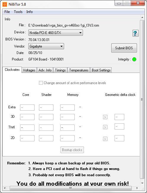

Das Flashen des BIOS' hat den Vorteil, dass eure editierten Werte selbst nach einer Neuinstallation des Betriebssystems sofort aktiv sind - ohne externe Tools wie RivaTuner !
Mit NiBiTor lassen sich die Taktraten, die VCore - Spannungen (falls die Karte über digitale Spannungswandler der Marke Volterra verfügt), die Lüftersteuerung und auch der BIOS Post Screen editieren.
Vom ebenfalls möglichen Tunen der VRAM Latenzen (HEX Code) rate ich aus Sicherheitsgründen ab - hier muss man schon größter Experte sein, damit die Karte nicht gehimmelt wird !

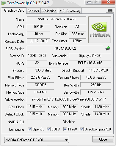

- GPU-Z 0.6.6 (zum Auslesen der BIOS-Files!)

Die Einstellungen in NiBiTor (wie Voltages oder Lüftersteuerung) werden weiter unten im Guide noch genauer beschrieben
Das Video ist im Bezug auf NiBiTor als kurzer Überblick über die wichtigsten Funktionen zu verstehen.

1: Das BIOS auslesen - falls nicht schon geschehen - entweder über GPU-Z (wobei erstmal nur als .bin gespeichert wird - zum Flashen selbst muss es aber .rom sein, also entweder ändert man den Dateityp direkt nach dem Auslesen (dieser Schritt wird für Win Vista / 7 auch hier im Guide beschrieben) oder öffnet in NiBiTor als .bin und speichert dann als .rom ab:
...oder über NVWinFlash - cd\ bedeutet hier, dass der Adresspfad zu C: springt und das Backup macht man mit nvflash -b biosname.rom (bei mehreren GPUs -> nvflash -b -ix biosname.rom (x steht für den Indix - kann man mit nvflash --list herausfinden - ein paar Worte dazu noch bei 1b:):

3. GPU-Z öffnen und original BIOS auslesen - ist das IC Icon (Dateityp von .bin in .rom umschreiben) und abspeichern:
Alternativ kann das BIOS auch per NVFlash ausgelesen werden (DOS- oder Windows-Version):

Kurzanleitung zum Editieren der GeForce 400er und 500er Karten (inkl. GTX 590) via NiBiTor
und Link zum Fermi BIOS Editor 1.5.5.2:
0. Testet neue Extra / Last-Taktraten / Voltages immer ausgiebig mit Tools wie NVIDIA Inspector und Anwendungen wie dem GPUTool Preview 1 (Artefakttest), Spielen, Benchmarks, bevor ihr ein verändertes BIOS flasht !
1. BIOS wie gehabt mit GPU-Z auslesen und am besten gleich als .rom speichern. Alternative: Eventuell schon vorher bearbeitetes (Fremd-)BIOS nutzen.
Hinweis -> So kann man in Windows 7 & Vista die Dateiendungen jederzeit editieren (hier am Beispiel eines GTX 470 BIOS):
Hinweis: Am besten immer das original BIOS sichern und auch auf den Stick kopieren (dann unbedingt als .rom) bzw. sichern, wenn in Windows geflasht wird - im Falle des Falles kann man dann schnell wieder zurückflashen !
Fermi BIOS Editor 1.5.5.2 by Orbmu2k:
Für GTX 580, GTX 570 (außer BIOS 70.10.2x.xx.xx oder höher -> Bearbeitungshinweise @ NiBiTor siehe unten),
GTX 480, GTX 470, GTX 460 und GTS 450
Link zum sehr komfortablen BIOS-Editor und Bearbeitungsbeispiel anhand eines GTX 570 BIOS (+ weitere Hinweise); im Spoiler-Tag:
http://www.hardwareluxx.de/community/16318665-post2.html
2. NiBiTor öffnen -> File -> Open BIOS -> BIOS-File -> .rom oder .bin öffnen):
3. Das BIOS wird angezeigt -> aber die Hauptreiter (Clockrates, Voltages und Temperatures) bleiben leer -> keine Angst !
4. Tools -> Fermi Clocks öffnen:
Taktraten nach den folgenden Informationen bearbeiten:
Wichtiger Hinweis: Mit NiBiTor 6.03 werden auch ALLE GTX 500-Karten und BIOS-Versionen, auch etwa 70.10.49 für GTX 580 & 570, unterstützt.
Man muss also nicht mehr ein anderes Device wählen und eine Bearbeitung unter Advanced Info durchführen.
Es können also gleich die Taktraten, VCores und so weiter direkt bearbeitet und das BIOS anschließend ganz normal gespeichert werden.
Aus Zeitgründen belasse ich es aber bei den alten Beispielbildern, denn die Grundlegende Änderung des BIOS ist ja auch hier identisch!

Für GTX 460 und GTS 450 -> selbe Vorgehensweise, aber um auf Nummer sicher gehen, den höchsten Takt (oben je orange markiert durch den Shadertakt per Taschenrechner teilen und dann den neuen Shadertakt mit dem Ergebnis multiplizieren - das Ergenis dann runden.
Taktratenbeispiel (OC): Gigabyte GTX 460 OC 1GB (Standard vs. 800/1600/2000 MHz):
Für GTS 450:
Für GT 430:
5. Tools -> Fermi Voltage öffnen:

8. Nachdem mit "Z" für Yes bestätigt und das BIOS erfolgreich überspielt wurde, mit STRG+ALT+ENTF resetten und Stick abziehen / CD auswerfen und Windows booten lassen.
9. Neue Settings dann mit Tools wie GPU-Z oder NVIDIA Inspector überprüfen.

Hi @all,
jemand ne Ahnung warum ich mit NiBiTor, das F3 Bios File zwar laden oder die Werte nicht editieren kann?
Danke.
  • vga_bios_gv-n460oc-1gi_f3.zip
Hi,
siehe Startpost (bei Single-GPU, als gesonderter Spoiler) am Beispiel der GF100 basierenden Karten - bei der 460er war ich bis jetzt zu faul. ;)
Du musst auf Tools gehen (Fermi Clocks & Voltage) - hier mal ein OC-Beispiel auf 800/1600/2000 MHz (vs. Standard).
Faktor bei der Gigabyte ist 1.06 (siehe 1516 : 1430 (Shader) im Original-BIOS).
MfG
Edge
Hi,
irgendwie obere ich schon 2 Tage rum - meine MSI GTX460 Hawk laesst sich einfach nicht mit NiBiTor 5.8 auslesen.
Die Karte wird erkannt (Tools>Read Bios>Select Device), aber alle Werte bleiben leer.
Ob *.rom od. *.bin - egal, nichts wird angezeigt
BS: WinXP32
Vielleicht hat jemand einen Tipp, od. ist die Hawk einfach zu neu?
Gruss Heinz
Antwort siehe eins weiter oben - stimmt schon so, ist bei den 400er Karten anders gelöst.
Ja, erscheint einem etwas komisch am Anfang. :d
Bei der Hawk kannst du hier auch den Faktor 1.06 verwenden (1654 : 1560 (Shader)).
MfG

Hi Edge,
sry total übersehen. Jetzt ist es mir eigentlich soweit klar.
Hab zum Glück noch gemerkt, das ich Hynix RAM auf meiner (GV-N460OC-1GI) habe und somit das F10 Bios. Wollte ursprünglich das F3 mit den OC - Settings flashen, was aber nur für die Samsung RAM gedacht ist.
Gibts von deiner Seite irgendetwas zu beachten bzw. Tipps speziell für das F10 ? (siehe Anhang)
Hatte vor mit 800/1600/2000 MHz @9.500V und 8.500 im Idle Mode zu fahren....
Gruss & vielen Dank für deine Mühe!
