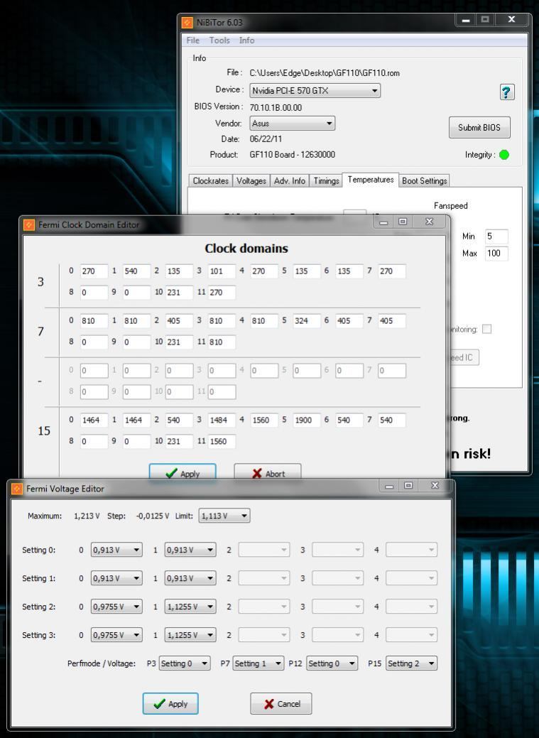

Das Flashen des BIOS' hat den Vorteil, dass eure editierten Werte selbst nach einer Neuinstallation des Betriebssystems sofort aktiv sind - ohne externe Tools wie RivaTuner !

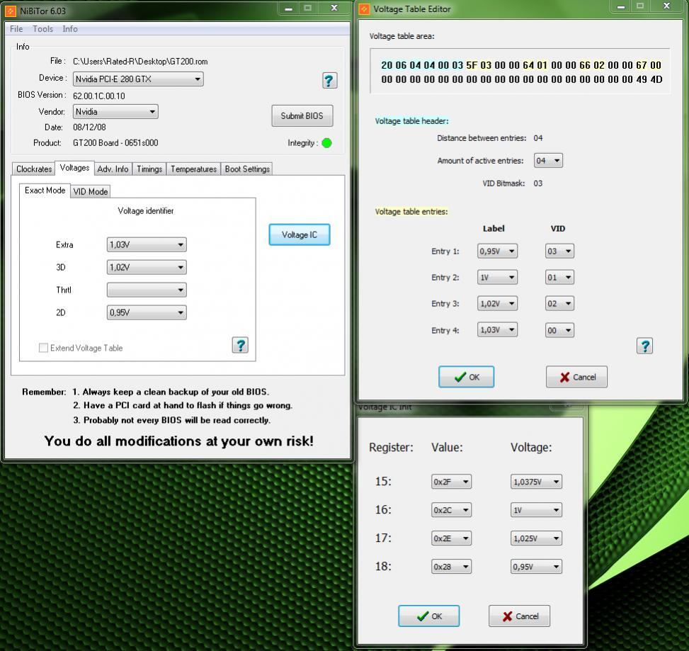

Mit NiBiTor lassen sich die Taktraten, die VCore - Spannungen (falls die Karte über digitale Spannungswandler der Marke Volterra verfügt), die Lüftersteuerung und auch der BIOS Post Screen editieren.
Vom ebenfalls möglichen Tunen der VRAM Latenzen (HEX Code) rate ich aus Sicherheitsgründen ab - hier muss man schon größter Experte sein, damit die Karte nicht gehimmelt wird !

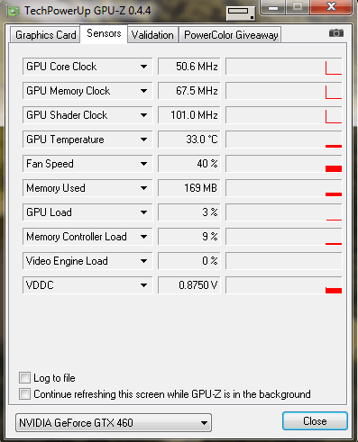

Hat man eine Karte mit Volterra Chip, so kann man zum Beispiel unter Last das das OC Potenzial der Karte dank Overvolting erhöhen und gleichzeitig für den Idle - Modus undervolten ! Natürlich kann man auch unter Last undervolten - man sollte allerdings bedenken, dass das Taktpotenzial hier sinkt - aber die Verbrauchswerte können drastisch reduziert werden -> bis zu etwa 50 Watt unter Volllast !!! :bigok:

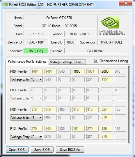

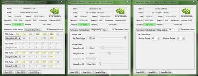

- Fermi BIOS Editor 1.5.5.2 (by Orbmu2k) (kein Support von GTX 570 BIOS 70.10.2x.xx.xx, GTX 560 Ti, GT 430!)

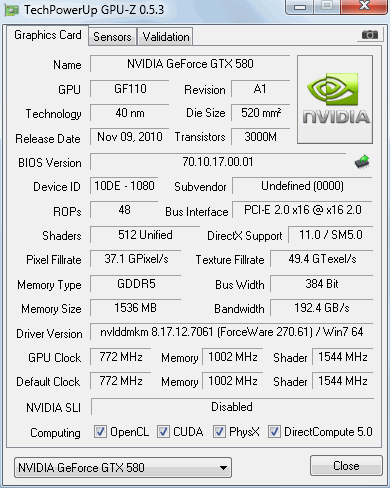

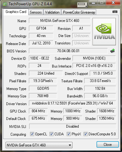

- GPU-Z 0.6.6 (zum Auslesen der BIOS-Files!)

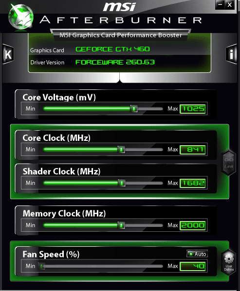

- NVIDIA Inspector 1.9.6.8 (Tool von Orbmu2k für u.a. Monitoring, OC inkl. Multi Display Power Saver!)
- MSI Afterburner 2.3.0 (Tool auf RT Basis - umfangreicher als Precision, bietet u.a. auch das Verändern der Lüfterkennlinie ! ;) )

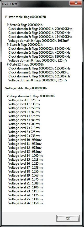

- NVAPITestv6 (Tool von Unwinder um alle VCores für die jeweiligen P-States und alle möglichen Voltage Levels eurer Karte auszulesen
(P00 = Last, P03 = 3D (idR bei 2 Monitoren), P08 = 3D (idR mit 1 Monitor), P12 = 2D; P03 gibt es nur bei GTX 400 Karten ))

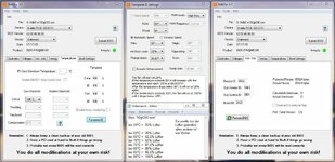

Alternative zum Flashen per USB Stick: Per drdosmin.img, Ultra ISO und Nero eine Boot-CD erstellen.

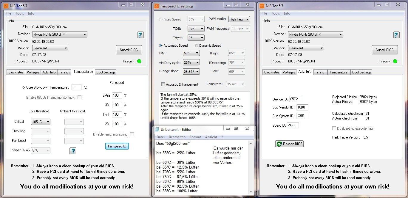

Kurzes How-To (Bearbeitung eines GTX 2xx BIOS, für Fermi Karten siehe unten) mit freundlicher Genehmigung von Mr.Bo (THX von meiner Seite):
YouTube - GTX Bios flashen FullHD.mp4
Hinweis:
Die Einstellungen in NiBiTor (wie Voltages oder Lüftersteuerung) werden weiter unten im Guide noch genauer beschrieben
Das Video ist im Bezug auf NiBiTor als kurzer Überblick über die wichtigsten Funktionen zu verstehen.

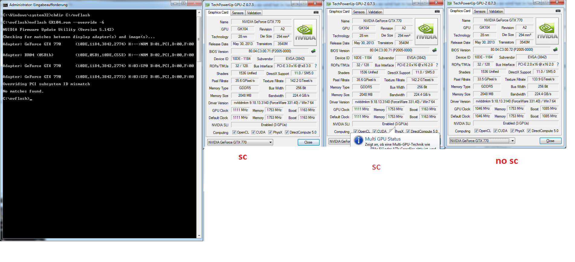

Methode 1 - die bequemste Möglichkeit, unter Windows zu flashen:

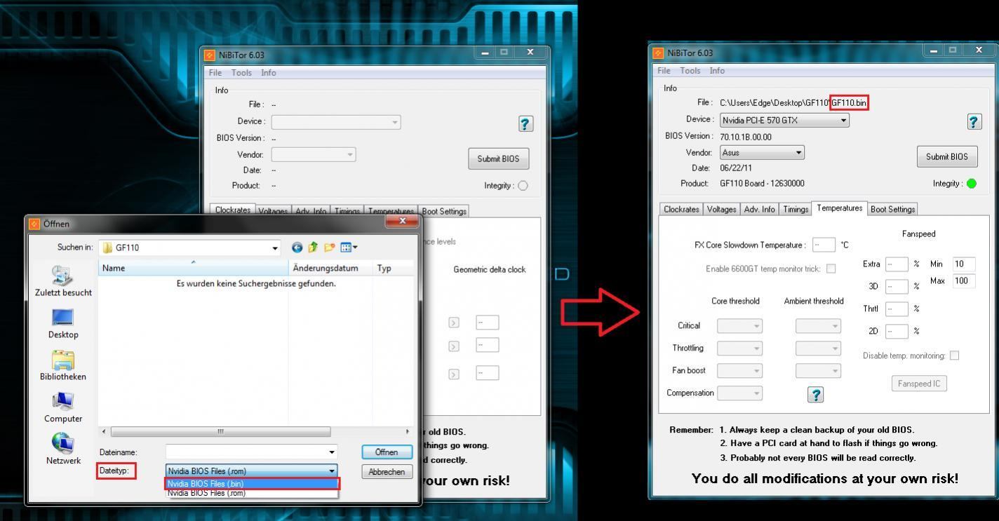

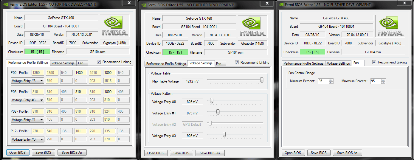

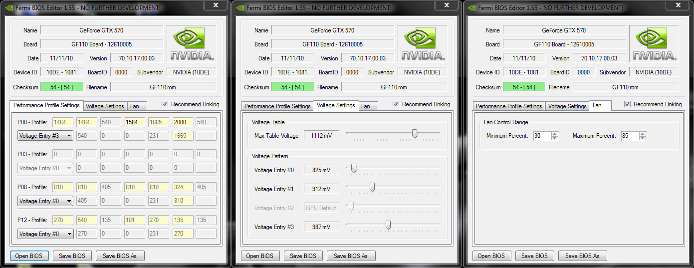

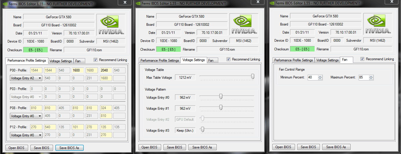

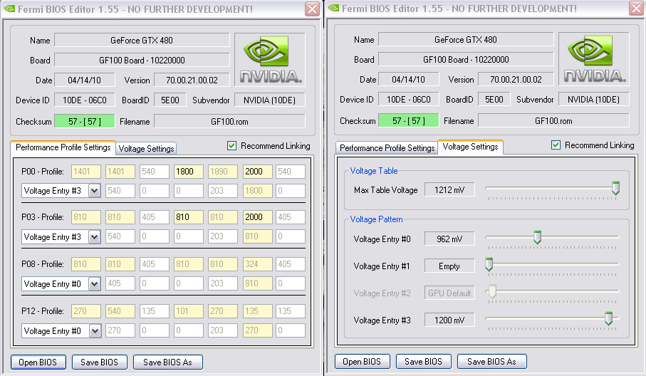

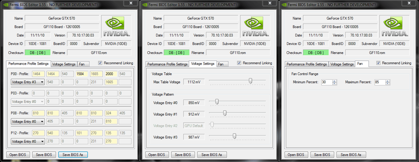

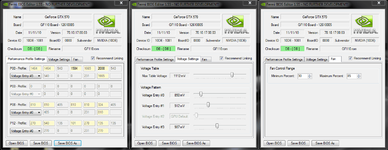

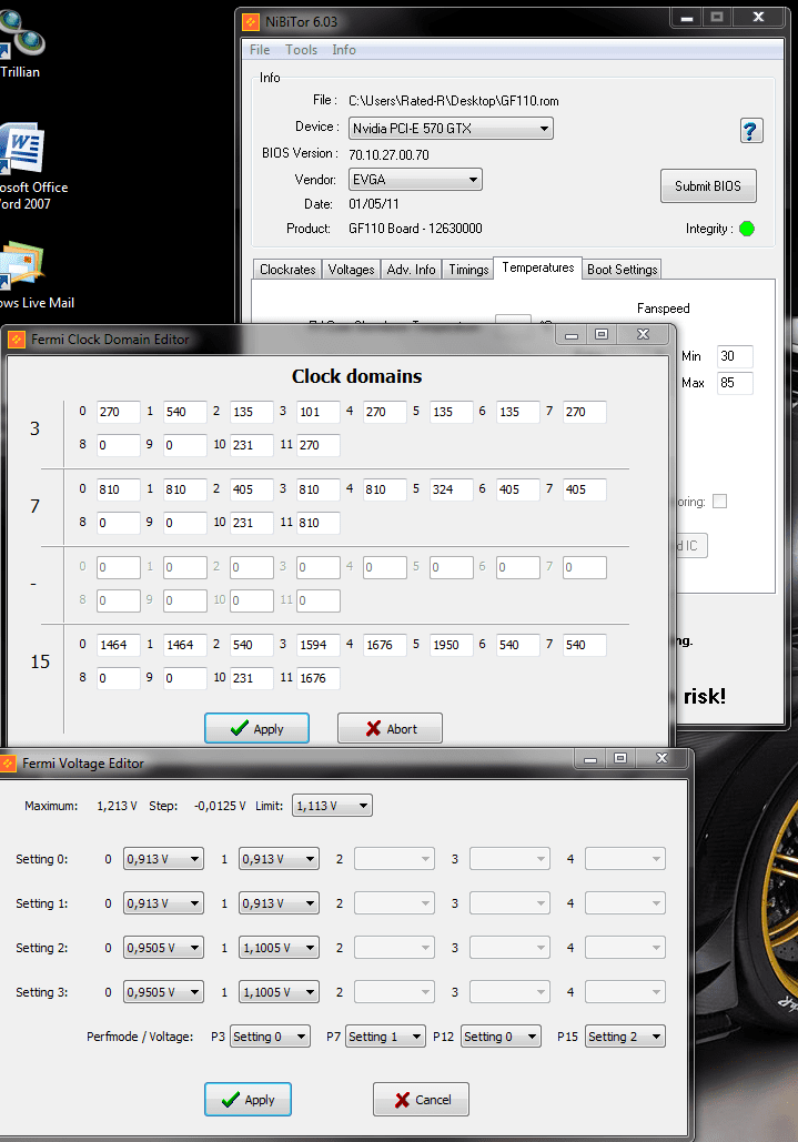

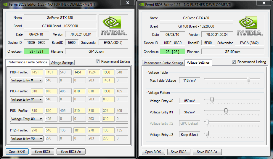

1) Nachdem das BIOS wie weiter unten im Thread mit dem Fermi-BIOS-Editior
(die GTX 580 und 570 bis einschließlich BIOS 70.10.17.xx.xx werden unterstützt, alle neueren Modelle und Versionen nicht mehr!)
oder NiBiTor 6.03 bearbeitet wurde, speichert man das neue BIOS (als .rom).
a) Das Ursprungs-BIOS ist von der Version her identisch mit dem zu flashenden :

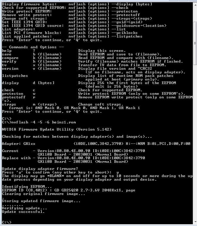

Die .rom zieht man bei gedrückter linker Maustaste (per Drag & Drop) einfach auf die NVFlash.exe.
Dann wird unter anderem gelistet, was aktuell aufgespielt ist und womit es ersetzt werden soll.
Im Beispiel ist BR04 der NF200-Chip meines Gigabyte Z68X-UD7-B3 und D13U die EVGA GTX 580 3 GB.
Man bestätigt den Vorgang mit "y" für Yes, es folgt ein kurzes Piepen - der Vorgang startet. Nun wartet man ab, bis die Meldung Update successful erscheint.
Anmerkung: Da ich über eine SLI-Konfiguration aus 2 x EVGA GTX 580 3GB mit identischer BIOS-Version verfüge, wird der Vorgang nun noch einmal wiederholt, sofern man nicht etwa mit "a" abbricht. ;)
Abschließend schließt man die Commandozeile und startet das System neu. :)

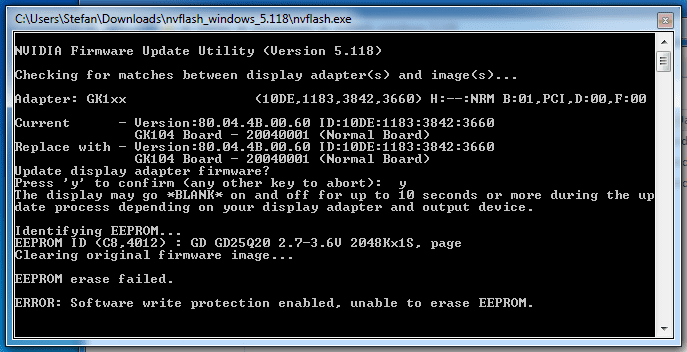

b) Falls das zu flashendens BIOS eine andere Versionsnummer als das ursprüngliche hat bzw. von einem anderem Vendor kommt:
- Verknüpfung von nvflash.exe erstellen (Rechtsklick auf die .exe -> Verknüpfung erstellen)
- Verknüpfung -> Rechtsklick -> Eigenschaften -> Ziel -> -5 -6 anhängen (wenn BIOS-Version von anderem Vendor) bzw. andere NVFlash-Commands
(diese können der beiligenden nvflash.txt entnommen werden;
mit Ausnahme von -4 für forciertes Flashen und -9, der Abkürzung für Erase EEPROM!)
- fertiges BIOS auf Verknüpfung ziehen
Nun ist das Vorgehen synchron zu oben:
- Vorgang mit "y" bestätigen
- warten, bis Meldung "Update successfull" kommt
- bei SLI-Konfiguration und identischer BIOS-Version wird der Vorgang wiederholt durchlaufen (bei Quad-SLI (zwei Dual-Karten)
muss man natürlich das BIOS für die jeweils erste und zweite GPU nacheinander aufspielen!
- Abschließend Windows neu starten

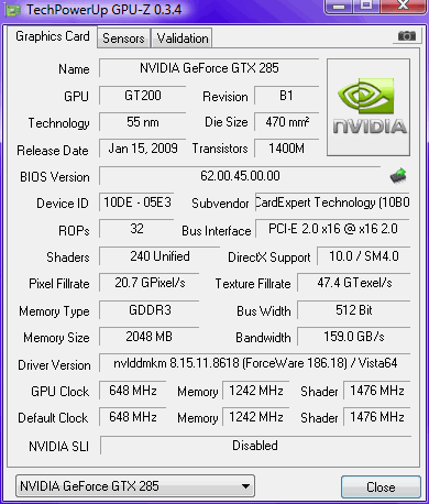

1: Das BIOS auslesen - falls nicht schon geschehen - entweder über GPU-Z (wobei erstmal nur als .bin gespeichert wird - zum Flashen selbst muss es aber .rom sein, also entweder ändert man den Dateityp direkt nach dem Auslesen (dieser Schritt wird für Win Vista / 7 auch hier im Guide beschrieben) oder öffnet in NiBiTor als .bin und speichert dann als .rom ab:
...oder über NVWinFlash - cd\ bedeutet hier, dass der Adresspfad zu C: springt und das Backup macht man mit nvflash -b biosname.rom (bei mehreren GPUs -> nvflash -b -ix biosname.rom (x steht für den Indix - kann man mit nvflash --list herausfinden - ein paar Worte dazu noch bei 1b:):

nvflash -i1 bios1.rom
nvflash -i2 bios2.rom
2: Der Flashvorgang:
- Bei bearbeitetem Eigen-BIOS (kein SLI):
nvflash biosname.rom
mit "Y" bestätigen und warten bis Meldung "Update successful. " kommt.
- Bei Fremd-BIOS (etwa andere BIOS-Nr. anderer Vendor (Hersteller)...) (kein SLI):
nvflash -5 -6 biosname.rom

Bei manchen Karten ist ein Schreibschutz vorhanden - hier muss man noch ein -r hinzufügen, damit das BIOS überschrieben werden kann.

Wenn man die Indizes für die verschiedenen GPUs nicht auswendig kennt -> ohne "autoexec.bat" zuvor mal vom Stick booten lassen und nvflash --list eingeben.
(1) Beispielsweise sind die Indizes bei einer Dual-GPU-Karte und einem Mainboard ohne IGP oder NF200 Chip -i1 für die erste GPU und -i2 für die zweite (mit Lüftersteuerung).
(2) Bei einem Board ohne IGP, aber mit 1 x NF200 Chip und SLI aus Single GPUs sollte es auch ab -i1 anfangen.
Das sollte in der autoexec.bat stehen, falls Fall (1) eintritt (ist halt immer unterschiedlich vom SLI-Setup und Mainboard, daher ist die Kontrolle wichtig):
nvflash -A -4 -5 -6 -i1 origbios1.rom (origbios1 = beliebiger Name des orig. BIOS von GPU1, solange max. 8 Zeichen - ohne Sonderzeichen - lang)
nvflash -A -4 -5 -6 -i2 origbios2.rom (origbios2 = beliebiger Name des orig. BIOS von GPU2, solange max. 8 Zeichen - ohne Sonderzeichen - lang)
nvflash –y

Hinweis: Sollte es eine Fehlermeldung geben, weil der Schreibschutz des BIOS aktiviert ist, so fügt zum NVFlash-Befehl einfach -r hinzu (vor Biosname.rom)-> Schreibschutz deaktivieren !

6. GPU-Z (Sensors - unten bei GTX 295, nacheinander beide GPUs kontrollieren - VCores, Temps usw.* ) oder RivaTuner (HW Monitoring) öffnen.
7. Systemstabilität testen mit Benchmarks (da einige 295er dort über den Jordan gegangen sind -> lieber nicht Furmark verwenden !), Games, Game-Engine Benchmarks (z.B. Crysis, Crysis WH oder Stalker Benchmark-Tools) oder Videos.
* = Mit GPU-Z könnt ihr auch ein Log - File anlegen ("continue refreshing while GPU-Z is in background" muss ebenfalls an sein) ,
das VCore, Taktraten und Temps während dem Last-, Low 3D- und Idle - Vorgang aufzeichnet.

nvflash -A -4 -5 -6 origbios.rom (origbios = beliebiger Name des orig. BIOS, solange max. 8 Zeichen - ohne Sonderzeichen - lang)
nvflash –y
als autoexec.bat speichern und ebenfalls direkt auf den Stick kopieren.

3. GPU-Z öffnen und original BIOS auslesen - ist das IC Icon (Dateityp von .bin in .rom umschreiben) und abspeichern:
Alternativ kann das BIOS auch per NVFlash ausgelesen werden (DOS- oder Windows-Version):

Kurzanleitung zum Editieren der GeForce 400er und 500er Karten (inkl. GTX 590) via NiBiTor
und Link zum Fermi BIOS Editor 1.5.5.2:
0. Testet neue Extra / Last-Taktraten / Voltages immer ausgiebig mit Tools wie NVIDIA Inspector und Anwendungen wie dem GPUTool Preview 1 (Artefakttest), Spielen, Benchmarks, bevor ihr ein verändertes BIOS flasht !
1. BIOS wie gehabt mit GPU-Z auslesen und am besten gleich als .rom speichern. Alternative: Eventuell schon vorher bearbeitetes (Fremd-)BIOS nutzen.
Hinweis -> So kann man in Windows 7 & Vista die Dateiendungen jederzeit editieren (hier am Beispiel eines GTX 470 BIOS):
Hinweis: Am besten immer das original BIOS sichern und auch auf den Stick kopieren (dann unbedingt als .rom) bzw. sichern, wenn in Windows geflasht wird - im Falle des Falles kann man dann schnell wieder zurückflashen !
Fermi BIOS Editor 1.5.5.2 by Orbmu2k:
Für GTX 580, GTX 570 (außer BIOS 70.10.2x.xx.xx oder höher -> Bearbeitungshinweise @ NiBiTor siehe unten),
GTX 480, GTX 470, GTX 460 und GTS 450
Link zum sehr komfortablen BIOS-Editor und Bearbeitungsbeispiel anhand eines GTX 570 BIOS (+ weitere Hinweise); im Spoiler-Tag:
http://www.hardwareluxx.de/community/16318665-post2.html
2. NiBiTor öffnen -> File -> Open BIOS -> BIOS-File -> .rom oder .bin öffnen):

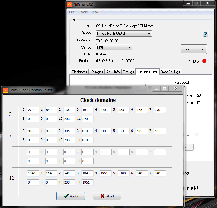

3. Das BIOS wird angezeigt -> aber die Hauptreiter (Clockrates, Voltages und Temperatures) bleiben leer -> keine Angst !
4. Tools -> Fermi Clocks öffnen:
Taktraten nach den folgenden Informationen bearbeiten:
Wichtiger Hinweis: Mit NiBiTor 6.03 werden auch ALLE GTX 500-Karten und BIOS-Versionen, auch etwa 70.10.49 für GTX 580 & 570, unterstützt.
Man muss also nicht mehr ein anderes Device wählen und eine Bearbeitung unter Advanced Info durchführen.
Es können also gleich die Taktraten, VCores und so weiter direkt bearbeitet und das BIOS anschließend ganz normal gespeichert werden.
Aus Zeitgründen belasse ich es aber bei den alten Beispielbildern, denn die Grundlegende Änderung des BIOS ist ja auch hier identisch!
Für GTX 590 -> unsupported Device in NiBiTor 6.02 (komplette BIOS-Bearbeitung)!:
Bild: 1674o.jpg - abload.de
In der Durchführung identisch zur oben verlinkten Anleitung des Editierens der GTX 570 HD mit 6.0
(als Device zur Bearbeitung würde ich dann GTX 580 wählen) - es müssen halt beide BIOS-Files ausgelesen (Hauptreiter in GPU-Z -> unten zwischen den GPUs auswählen) und bearbeitet werden.
Hinweis: Die VCore ist ab 267.91 @ VID (Standard P00-VCore der Karten) beschränkt, man kann zwar in NiBiTor bei P15 (P00 in Inspector) die VCore erhöhen und flashen,
allerdings wird berichtet, dass die Karte bei 7xx MHz und ab einer gewissen VCore wie 0,950V unter Last throttlelt und die Taktraten gesenkt werden -
man halt also weniger Leistung! Dort greift die Overcurrent-Protection. Dies lässt sich leider nicht durch ein Mod-BIOS aushebeln.
Für GTX 580:
Hinweis: Neuerdings werden die Karten oft mit 70.10.20er BIOS ausgeliefert - etwa die EVGA GTX 580 3GB oder MSI N580GTX TFII/OC.
In dem Fall kann 6.02 auch benutzt werden - bearbeitet wird das BIOS dann wie bei der 590er oder 570 HD verlinkt (Galerie: 570 HD Bearbeitung mit 6.0).
Als Device zur Bearbeitung dann GTX 580 auswählen.
Für GTX 570:
Für GTX 570, etwa EVGA GTX 570 HD -> unsupported Device in NiBiTor 6.0 (komplette BIOS-Bearbeitung)!:

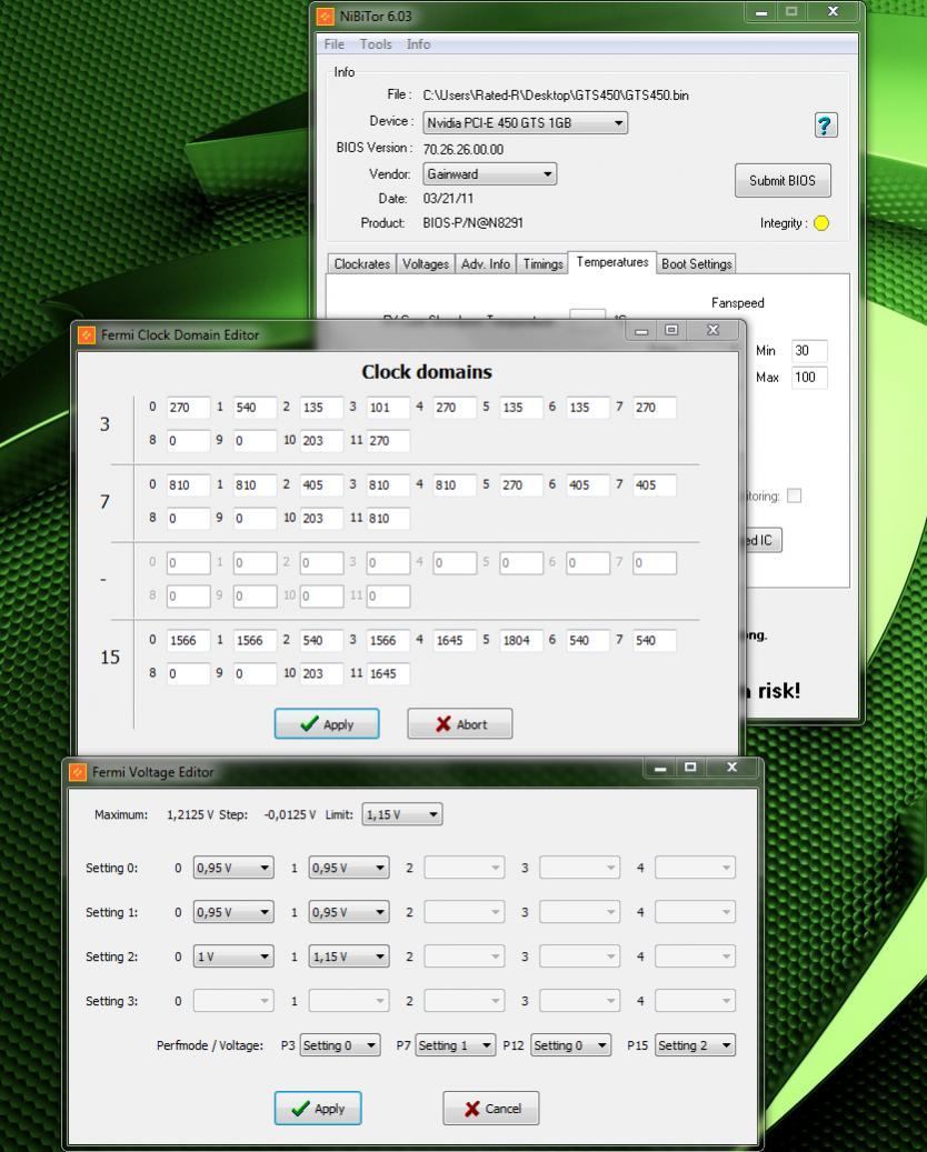

Für GTX 550 Ti:
Bearbeitungsweise siehe: Bild: 1674o.jpg - abload.de
Als Device zur Bearbeitung kurzfristig auf GTS 450 stellen (GTX 550 Ti -> GF116, GTS 450 -> GF106)

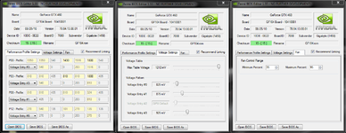

Für GTX 480:
Für GTX 470:
Für GTX 465:
Für GTX 460 und GTS 450 -> selbe Vorgehensweise, aber um auf Nummer sicher gehen, den höchsten Takt (oben je orange markiert durch den Shadertakt per Taschenrechner teilen und dann den neuen Shadertakt mit dem Ergebnis multiplizieren - das Ergenis dann runden.
Taktratenbeispiel (OC): Gigabyte GTX 460 OC 1GB (Standard vs. 800/1600/2000 MHz):
Für GTS 450:
Für GT 430:
5. Tools -> Fermi Voltage öffnen:
Spannungen nach den folgenden Informationen bearbeiten:
Beispielbilder nach Flashen inkl. NiBiTor-Settings - GTX 470:
Für GTX 580, GTX 570 und GTX 560 Ti -> selbe Bearbeitungsmethode, nur standardmäßig andere Voltages:
Wichtiger Hinweis: Bei GTX 580, GTX 570, GTX 560 Ti kann in Windows P0 (Volllast) per Tools nur so weit undervolted werden,
wie die VCore, die im BIOS bei P8 (Low-3D) gesetzt ist. Soll tiefer undervolted werden, sollte man P8 & am besten auch noch P12 per BIOS entsprechend bearbeiten!
Für GTX 480:
Für GTX 470:
Für GTX 465:
Für GTX 460, GTX 460 SE und GTS 450 - siehe das GTX 460 Beispiel (je nach Modell dann nur etwas andere Voltages):
Für GT 430:
Keine Möglichkeit Voltages zu bearbeiten - nur Taktraten und Fanspeed-Range!

5b. Mittlerweile kann man den Fanspeed-Range (Minimum & Maximum in %) einstellen
(Hinweis: Bei der Gigabyte GTX 460 kommt es zu Auslesefehlern, wenn man Min. auf unter 35% stellt !):
Man kann die Karte zum Beispiel im Idle leiser machen, wenn die Temperaturen es zulassen.
Es ist noch nicht möglich, die Lüftersteuerung der GTX 500 und 400 Karten mit NiBiTor zu bearbeiten, benutzt dann die in Afterburner (oder auch Precision) integrierte Funktion.
So kann man die Lüftersteuerung in MSI Afterburner einstellen:

In NVFlash dann folgendes eintippen (die BIOS Datei muss nun .rom sein - sie darf außerdem maximal 8 Zeichen lang sein - keine Sonderzeichen erlaubt !):
Der Flashvorgang:
Bearbeitetes Eigen-BIOS:
Bearbeitetes Fremd-BIOS:
Sollte es eine Fehlermeldung geben, weil der Schreibschutz des BIOS aktiviert ist, so fügt zum NVFlash-Befehl einfach -r hinzu (vor Biosname.rom)-> Schreibschutz deaktivieren!
Habt ihr ein Mainboard mit NF200 SLI Bridgechipoder einer IGP (Onboard GPU), gebt zuerst nvflash --index ein, um eure Karten richtig adressieren zu können.
Beispiel - das neue BIOS soll ein Fremd-BIOS sein und die Karte sei als <i1> erkannt worden:
nvflash -5 -6 -i1 biosname.rom
Selten kommt es vor, dass sich ein neues BIOS gar nicht flashen lassen will, auch wenn das neue File passt - dann hilft ein "Forced-Flash":
nvflash -4 -5 -6 biosname.rom
8. Nachdem mit "Z" für Yes bestätigt und das BIOS erfolgreich überspielt wurde, mit STRG+ALT+ENTF resetten und Stick abziehen / CD auswerfen und Windows booten lassen.
9. Neue Settings dann mit Tools wie GPU-Z oder NVIDIA Inspector überprüfen.
10. Läuft soweit alles nach Wunsch -> sich freuen !

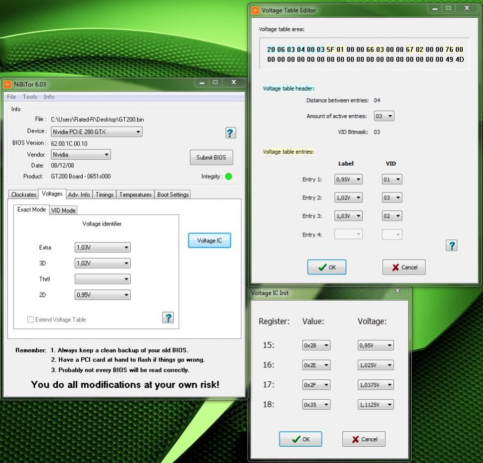

So, kommen wir zum verändern der VCore Spannungen für die unterschiedlichen Taktdomänen:
Als Erstes legen wir die VCore Werte fest, die man zur Bearbeitung auswählen kann: Tools -> Voltage Table Editor:
Hier tragen wir in aufsteigender Form VCore Werte ein, die wir später zur Bearbeitung auswählen können und bestätigen mit "OK"
Hinweis - die GTX 295 hat schon vom Haus aus "nur" je 1,0375V VCore - die Single GPUs brauchen oft etwas höhere Werte - vor allem unter "Extra":
Optional (hat keine Auswirkungen, kann daher weggelassen werden):
Nun wählen wir "Tools" -> "Perf. Table Entries" -> "Show Entries" aus, bestätigen und schließen dann den Reiter (Integrity ist nun gelb, ist aber nicht weiter schlimm):
Nun öffnen wir den Reiter Voltages und bestätigen den Warnhinweis, dann übertragen wir die im "Voltage Table Editor" eingestellten Werte auch in den Reiter "Voltage IC" und bestätigen mit "OK" !
Achtung: Werte haben hier die entgegengesetzte Reihenfolge, Hinweis 1.01V heißt dort 1,0125V - also nicht irritieren lassen:
Nun übertragen wir die Werte in "Exact Mode" -> "Thrtl" bleibt leer !
Danach noch in "VID Mode" -> Nicht verunsichern lassen, wenn sich hier teils die in "Exact Mode" eingestellten Werte nicht auswählen lassen - ist nicht weiter tragisch !
"Voltage 2 = "Thrtl" , wird hier eingetragen !
E: Seit NiBiTor 5.2 kann man die VCore Werte im VID Mode nicht mehr umstellen - diese sind an denen des Table Edtors angepasst - sicherheitshalber sollte man dieselben Werte aber auch noch mal in Voltage IC eintragen !
Nun zur Lüftersteuerung: Reiter "Temperatures" auswählen und Warnhinweis bestätigen. "Fanspeed IC" auswählen.
Am besten man spielt mal ein wenig mit den Werten und ließt den Hinweistext darunter - da stehen die Änderungen drin (TRange Slope -> je niedriger die ° - Zahl, desto schneller dreht der Lüfter bis zur eingestellten Höchstmarke auf, THyst -> Der Bereich wie lange er (von TCryt + 8 °C ("Compensation" - Wert ist fest !) auf 100% läuft !).
Was außerdem noch wichtig ist -> mit TCryt kann man einstellen, ab wann gethrottelt wird - dieser Wert sollte somit am besten so eingestellt werden, dass er erst ab ~ 105°C throttelt, ansonsten kann es zum Beispiel an warmen Tagen mit einer GTX 295 Dual-PCB @ Luftkühlung unter OC vorkommen, dass die fps in Games wie Crysis sich auf einmal halbieren - dann sollten die GPUs "zum Schutz" nur noch mit Low 3D Takt laufen!!!
Ich persönlich empfehle auf "Automatic Speed" umzuschalten, da damit eine sehr genaue Steuerung möglich ist. Hier eine ausführlichere Erläuterung:
Guru3D.com Forums - View Single Post - THE ULTIMATE "FANSPEED IC" SETTINGS GUIDE FOR NiBiTor
Wie kann ich die Drehzahl bei einer gewissen Temperatur unter "Automatic Speed" berechnen? schrieb:
Nach der Formel
U(T) = [(T - TMin) / (0,015 * TRange slope)] + min Duty cycle
kann man für jede Temperatur die passende Lüfterdrehzahl (in Prozent) berechnen. Wichtig ist hierbei, dass die Klammern berücksichtigt werden.
Beispiel für folgende Settings - wir wollen berechnen wieviel % Drehzahl bei 75°C anstehen - der Übersicht halber verzichte ich in der Rechnung auf Zeichen wie ° oder %:
TMin: 57° (= 65°C effektiv, wegen 8°C Hysterese), min Duty cycle: 30%, TRange slope: 20°
U(75) = [(75 - 65)/ (0,015 * 20)] + 30 => ~ 63,3% Drehzahl bei 75°C ! 100% würden bei 86°C erreicht werden.

6. Neue BIOS Werte kontrollieren: GPU-Z (unter Sensors stehen - VCore, Temps usw.* ) oder RivaTuner (HW Monitoring) öffnen.

hey.
ich hab hier son "kleines" problemchen...
Wenn ich die lüftersteuerung anpasse, wie hier im tutorial, kanns sein das sich von einem auf den andren moment die Lüftersteuerung "reversed" Also 20% sind 100% lüfter, undso weiter... :fresse:
Ich hab in der Fanspeed IC die einstellungen so hinterlegt das ich die 70°C auch im sommer halte, und damit meine settings von 729/1458/1100 problemlos auf meiner GTX260 fahren kann...
Ist ne Gainward mit Duallüfter, aber ich kann mich waage dran erinnern das ich das Problem bereits bei meiner 8800gt hatte, aber ich weis nicht mehr wie ichs gelöst hatte...
Im anhang befindet sich Original + Modbios ;D Die taktraten hab ich noch ned ins neue bios eingepflegt, ich bin noch etwas am testen... Hab die taktraten mitm Afterburner verstellt, Fanspeed natürlich auf Auto... :wink:
  • gt200.zip
@DerEngel
Sieh dir dies Bios mal an ob du damit zurecht kommst wegen den Temps u. Lautstärke, habe nur die Werte fürn Lüfter geändert sonst nichts.
Vergleiche bitte mit zb. GPU-Z ob die Temp- Werte wie im Bild zu sehen mit dem Lüfter RPM auch übereinstimmt, sollte mich nicht verrechnet haben.
  • 50gt200.zip

ich hätte gern 0,825V für den 2d-betrieb :wink:
  • sparkle768mbGF104.zip
Moin, :wink:
Low-3D soll @ stock (0.912V) bleiben?
Dank 1.53 des Editors kann man auch den Range der Lüfterdrehzahl einstellen - soll das so bleiben (40-70%) oder willst du z.B. mal 30-100% probieren?
Auch wenn mir zu Ohren gekommen ist, dass max. 70% bei dem Kühler dicke reichen sollte und auch 40% @ Idle recht leise ist. :)
Die OC-Taktraten kann ich dann gleich setzen - sag mir am besten, welche VCore du dort hast. :)
mfg
Edge
huhu :wink:
low-3d...gute frage. ich wollte erstmal idle 2d-windoof-spannung senken. zur zeit sinds 0,875 -> daher wollte ich 0,825V probieren
lüfter sind dann wakü egal. aber kannst gern 30-70% mal einstellen
beim clocking bin ich noch grad am testen, melde mich dann nochmal. erstmal ist mir der 2d-idle-betrieb wichtig ;)
das flashen läuft dann wie folgt unter dos ab?
nvflash --eraseeeprom
nvflash -4 -5 -6 new.ROM
vielen dank! :bigok:
Dann würde ich sagen, probieren wir mal 0.850V für Low-3D - das sollte auf jeden Fall genug sein. Wäre auch möglich, dass man hier später auch 0.825V setzen kann.
Gut - man muss sagen, dass der GF104 schon recht sparsam ist - selbst @ stock VCore,
aber wenn du es testen willst, gerne ! ;)
Hab dir die Max Table Voltage auch mal freigeschaltet - gerade bei ner WaKü geht was ! ;)
Den Lüfter Range hab ich auch mal spaßeshalber auf 30 - 70% eingestellt. ;)
Da du ein identisches BIOS hast und auch nicht die Karte von bsp. ner 465er auf ne 470er freischalten willst, kannste das ohne --eraseeeprom oder -9 (für die Faulen ^^) machen.
Normal sollte
nvflash GF104.rom reichen (so hab ich es mal genannt ;)).
Sollte er - warum auch immer - merkern, dann sollte
nvflash -5 -6 GF104.rom
reichen. Auch mit zus. -4 geht es, aber das braucht man in der Regel nicht. :)
E: Falls die 0.825V zu wenig sein sollten, hab ich unten auch mal eine Version mit 0.837V angehangen - das sollte dann eigentlich stabil laufen.
Kannst dich bezüglich der OC-Taktraten samt P00/P03 VCore mal melden, wenn du was Finales gefunden hast. ;)
mfg
Edge
  • Sparkle GTX 460 768 MB - BIOS 70.04.0B.00.01 - freigeschaltet & P08 @ 0.850V & P12 @ 0.825V.zip
  • Sparkle GTX 460 768 MB - BIOS 70.04.0B.00.01 - freigeschaltet & P08 @ 0.850V & P12 @ 0.837V.zip
bist ein schatzl, ich mach mich mal ans flashen ;)
juhu, scheint gut zu funzen, idleverbrauch sinds nun inkl monitor 175w :bigok:
das ist das gleiche, anstatt 0,825 nur 0,837v?
Gern geschehen. ;)
0.815V? Das geht leider nicht - 0.825V ist die unterste Grenze bei den Fermi-Karten.
Mit NiBiTor kann ich zwar tiefere Werte einstellen, effektiv kommt man aber nicht unter 0.825V.
mfg
Edge
