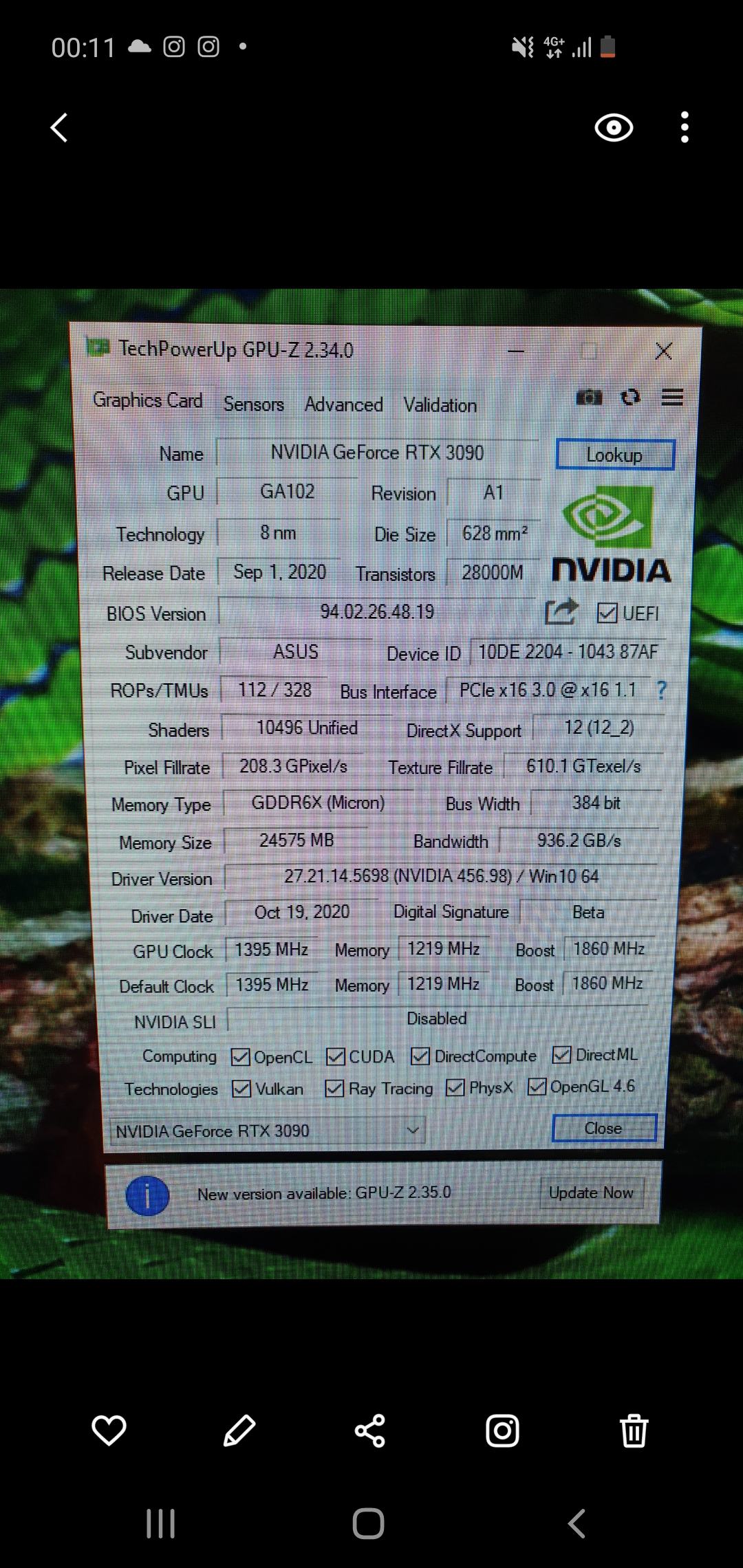

Wie hast du das gemacht? Welches Bios ist aktiv P oder Q? Kannst du mal bitte die Bios Nr. posten?
Wenn das früher gewusst hätte! Ich hab mir echt das ganze Wochende den Kopf zerbrochen an was es liegen könnte und dann hatte ich einen Geistesblitz :D Das der Treiber aber auch die Grakasteuerung massiv beeinflusst, hätte ich nie damit gerechnet.
Hier der Screenshot. Habe das P Bios aktiv.

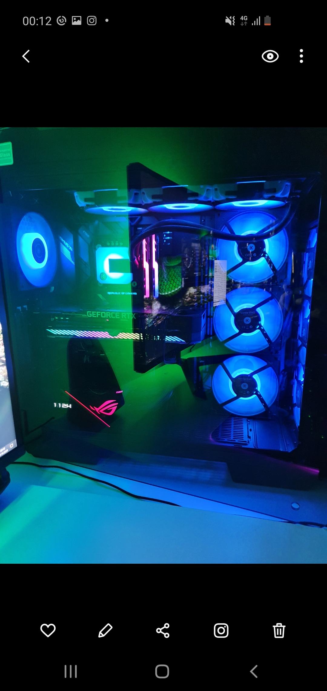

Habe auch einen Screen von meinem Case gemacht. Vielleicht fällt euch was auf was die Hitze verursachen könnte

Vielen Dank für den GPU-Z Screen! Wärst du so nett und könntest bitte noch einen Screen vom Q-Mode machen? Hast du mit dem Asus Tool von der HP aktualisiert?
Ne fällt nix negativ auf aber hatte der Vorbesitzer die Karte bereits länger im Einsatz?
nein gar nicht, die kam nagelneu und versiegelt zu mir. Ich bin jetzt bisschen hin und her gerissen. Der Verkäufer hat noch Widerrufsrecht bei arlt auf meine Karte und er meint er würde das für mich machen dass er sie zurückgibt und mir die 2. Strix die er heute von NBB bekommt dann zusendet sobald er die Kohle von Arlt zurückbekommen hat. Der Verkäufer ist megavertrauenswürdig und ich mache mir diesbezüglich keine Sorgen. Ich bin mir halt unsicher ob ich wegen Lagerschaden retournieren soll. Es rattert halt wirklich unerträglich. Was meint ihr, was würdet ihr tun?
