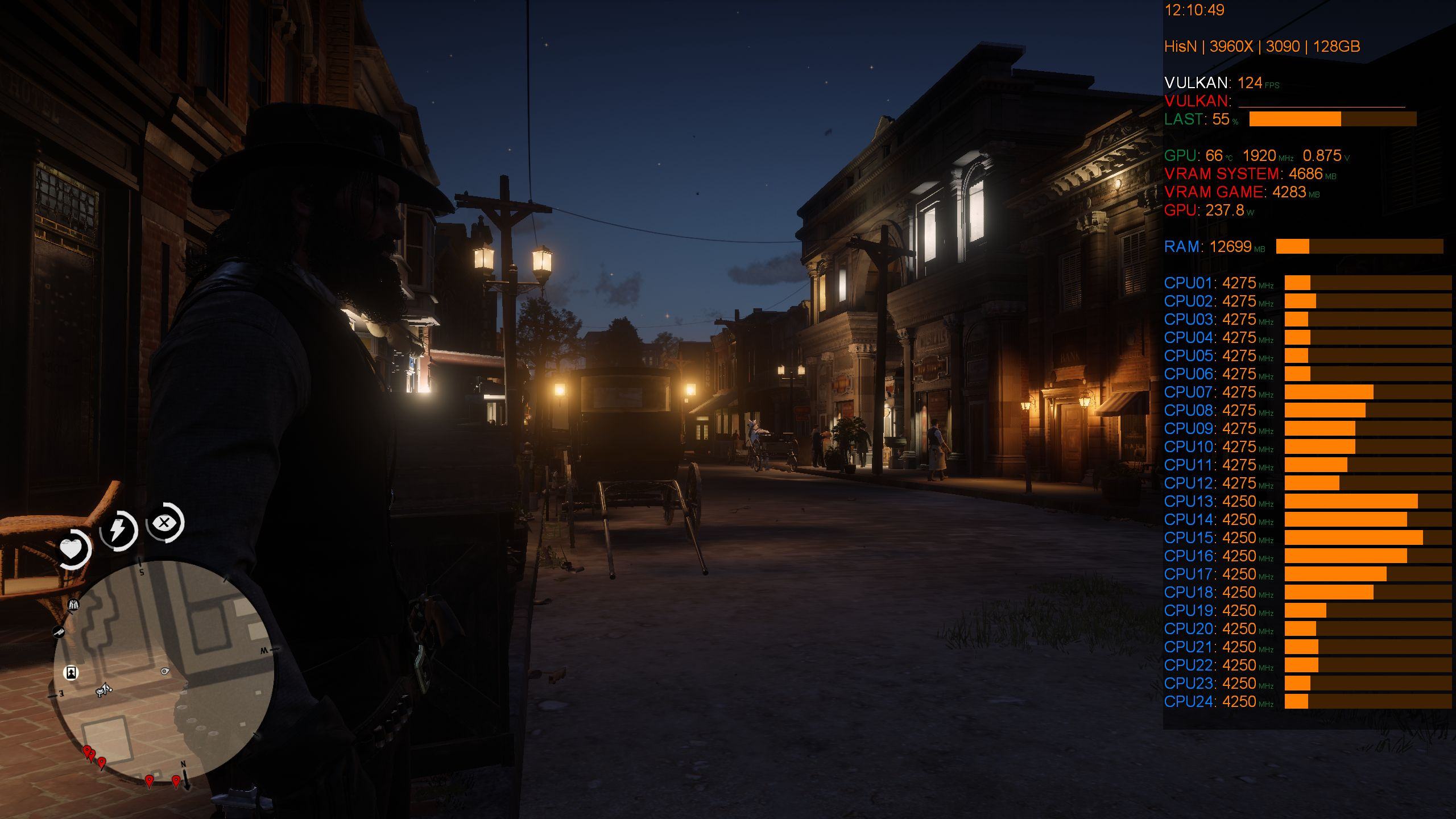

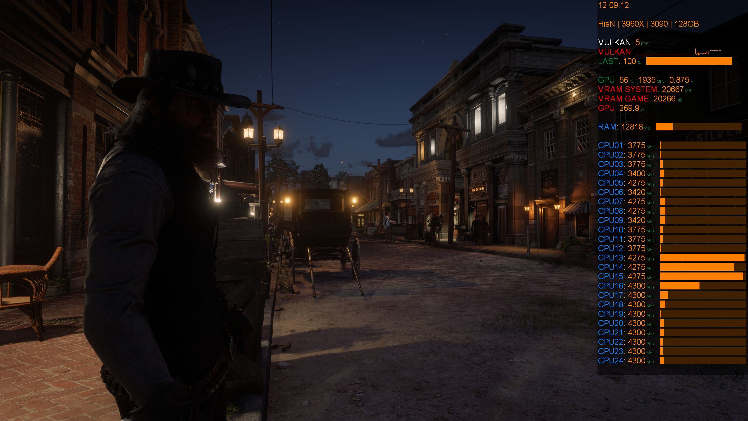

DAs is höchstens ein Indiz das das Game cpu lastig ist, ich denke mein Ansatz macht hier mehr Sinn.
korrigiert mich wenn ich falsch liege, aber für mich ist CPU Limit wenn der Afterburner ingame oder inbench weniger als 98, 99% Auslastung anzeigt ?
Weniger als 95%. Es gibt durchaus Engines (ACO z.b.) die werden die Graka nicht mehr als 97% auslasten (jedenfalls war das bei Pascal so). D.h. Da würdest Du umsonst die CPU weiter und weiter ausquetschen.
500Mhz mehr CPU-Takt. (FAST) KEINE Änderung in der Auslastung oder am Benchmark-Ergebnis, obwohl die Graka "nur" 95% anzeigt.
Nachtest.
Same mit Ampere
Ok dann lag ich also in der richtigen Ecke, Danke :)
