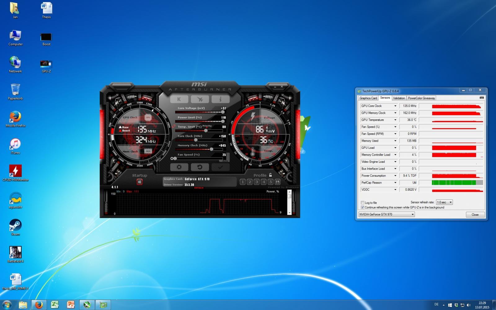

Meine Karte rennt eigentlich ganz gut, Taktraten im Boost 1480Mhz und dank Samsung Speicher hält der 4150Mhz. Würde nur gerne mehr Core Takt haben, Temps maximal bei 43°C mit Wakü.
Im Afterburner zeigt es mir an, dass die Karte mal im Powertarget, mal im Voltagelimit hängt.
Wie bekomme ich das weg?
Bei mehr Takt kommt ein Treiber-Reset. Nutze den aktuellen normalen Treiber.

Powerlimit ist auf 110% und Spannung um +37 mV erhöht. Mehr geht nicht per Software.
Treiberresets resultieren woraus? Zu hoher Takt für zu wenig Spannung?

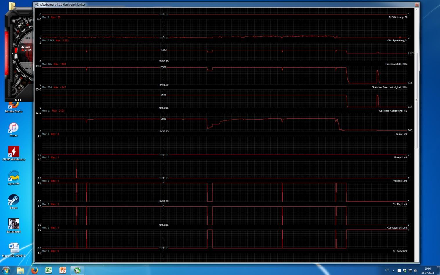

Ich habe nun mal etwas BF4 gespielt und siehe da, die Karte boostet nur auf 1380Mhz und der Speicher geht auch nicht hoch. Bei anderen Anwendungen allerdings schon. Ich habe den Ausschnitt extra so groß gemacht, vielleicht könnt ihr mir sagen was da jetzt limitiert...
Sorry für das noob-generve.
GPU-Z stellt grafisch etwas besser da wo es hakt bzgl. der Limits. Sind die 1,212V schon die angehobene Spannung? Hast du dabei an den Taktraten gedreht? So wie es aussieht, scheint er nur wegen der Spannung nicht weiterzukommen.
Teste mal das Maximum bei der aktuellen Spannung.

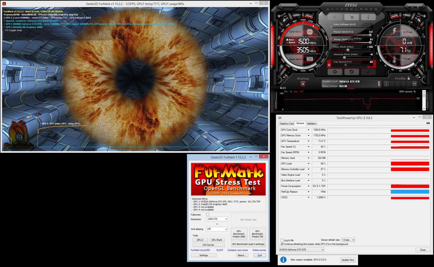

So, hier mal die Settings, wie Games laufen.

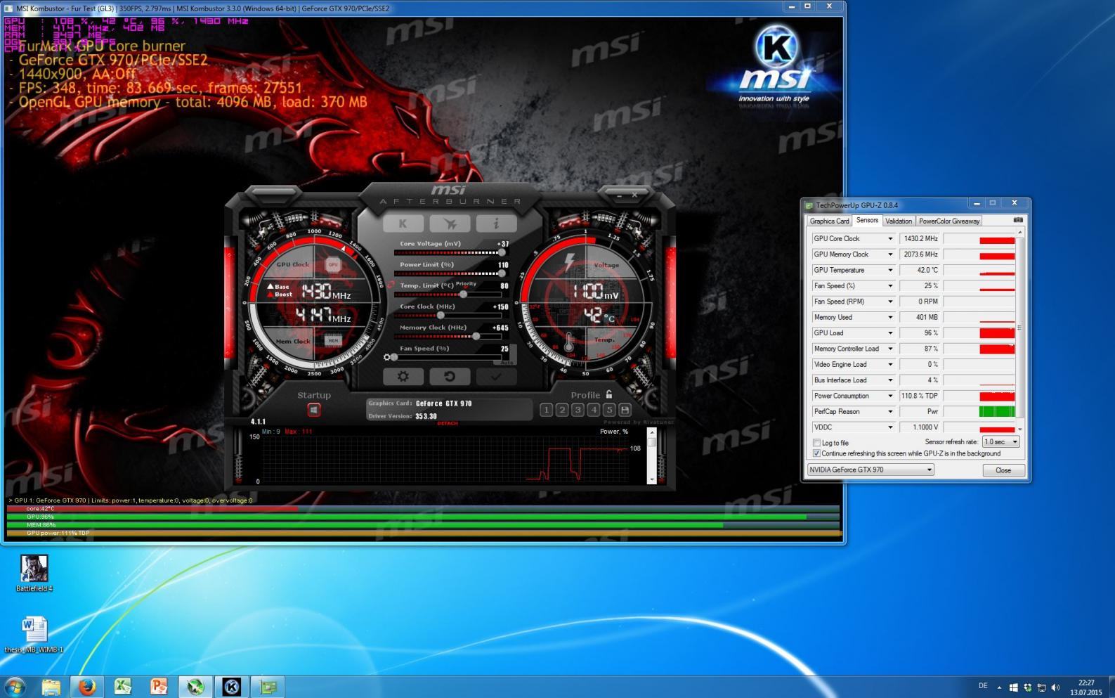

Beim Kombustor resettet der Treiber neuerdings auch, war früher auch nicht, meine ich.
Heaven Benchmark läuft problemlos durch, 3DMark jedoch meistens nicht.
Hier ist die GPU Spannung auch maximal bei 1,162 in einem einzigen Peak. Sonst eher 1,1 bis 1,082V.
Wie teste ich das denn nun am besten? Kann ja schlecht andauernd zocken...

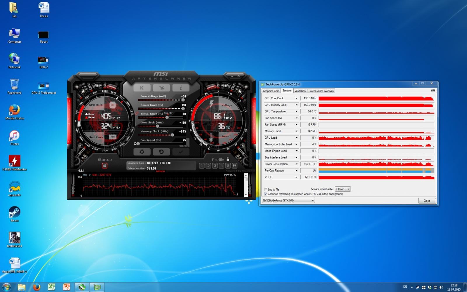

Noch ein Screenshot während CS:GO
Takt konstant 1530Mhz GPU und Speicher 4147MhZ. So will ich das immer haben, nur mit etwas mehr Spannung. Es lagen konstant auch 1,212V an
Die Spannung reicht für den Takt nicht aus. Meist wird der auch gar nicht erreicht, weil vorher das Powerlimit zum tragen kommt. Bei entsprechender Belastung (CS GO fordert kaum) schmiert der Treiber dann ab. Mittel der Wahl wäre also Erhöhung des Powerlimit und der einstellbaren Spannung. Mit dem Firestrike lassen sich gut Fehler durch Instabilitäten erkennen, dann treten meist grüne Bildfehler auf.
Wenn sichere Werte gefunden sind, kann man das BIOS final anpassen.
Ok, also erst im Bios die einstellbare Spannung und das Powerlimit erhöhen ( 66Watt beim PCI-E und 90-100 Watt aus den Steckern) und dann testen.
