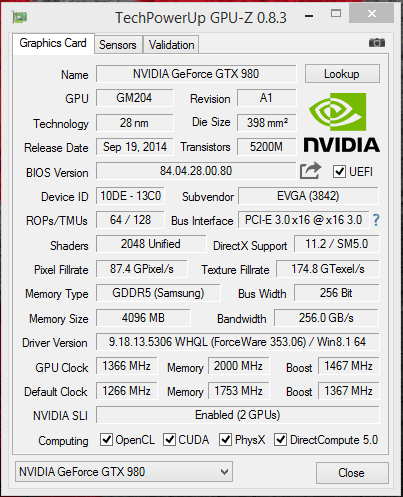

Ich habe jetzt die EVGA Tools installiert und FURMARK runter geschmissen. Nun scheint es mir andere Werte anzugeben. Habe nichts am BIOS gemacht:
Dann passt ja alles. Wenn es in Games und Benchmarks die der Unigine Engine oder 3D Mark ebenfalls funktioniert, ist alles im grünen Bereich.
