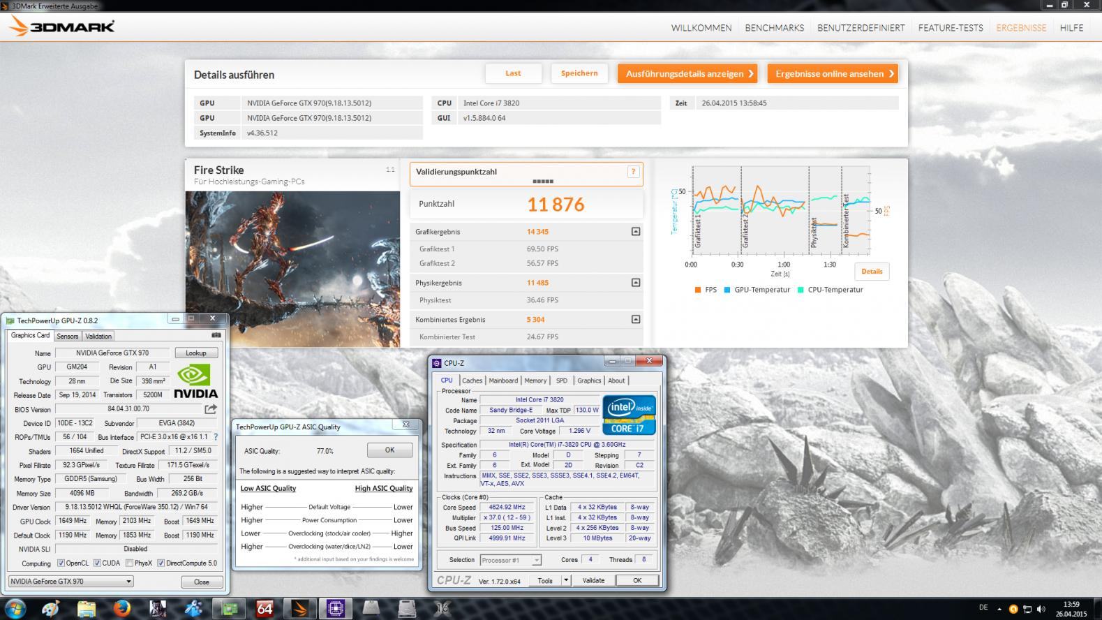

dann muss ich mich wohl geschlagen geben dank meines Win 7.
Pulverkuss │ Firestrike │ 14345 │ EVGA GTX 970 SSC ACX2.0 │ i7 3820 @ 4625 @ Win 7 64bit │ 1645 Core 4206Vram @ 1,275V │ >77%< │ gemoddeter EK Wasserkühler │ 6.jpg

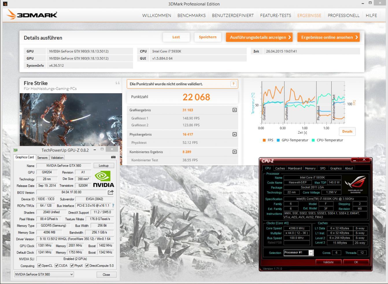

Hi zusammen
Wieso bekomme ich im Firestrike nur 130xx Punkte mit meiner MSi 980 @1500/4000 ???
Treiber aktuell ..Einstellungen ?
Liegt es am Mainboard ? P67 Chipsatz ? ..Oder an Windoof 7 ?
Gruß Bernd

Am P67 kann es nicht liegen. Vielleicht taktet die Karte während des Tests nicht voll. Hast du mal OSD mitlaufen lassen? PT erhöht? Bei 100% limitiert die MSI schon.
Hi zusammen
Doch..Karte hält den takt. Eben deswegen ja..:hmm:
Habe Pt auf 280 Watt. per Bios
13000 hatten ja schon ein paar hier mit der 980.. Aber wie kommt ne 970 dann auf 14000 ..?
Im Graka Treiber alles auf minimum ?
Gruß Bernd
13000 Punkte sind definitiv zu wenig für den Takt bei einer 980. Ich kann dir dann auch nicht sagen woran das liegt...

Hi zusammen
Ähm...ja...peinlich....:banana:
Hatte wirklich den absoluten Score genommen anstatt den Grafigscore...g
Sind 16100 ...Mit 1542/4000
Eben noch ein versuch mit 1592 Mhz ..aber Treiberreset bei ~ 80 %
Trotz einer 84 & ASic ist die Luft da raus.
Habe jetzt 3 profile angelegt.
Default sind dann 1460 Mhz ...zweites mit 1506 und dann 1542 Mhz max. jeweils Boosttakt. FC4 BF4 und GTA V stabil.
bin zufrieden.
Gruß Bernd
