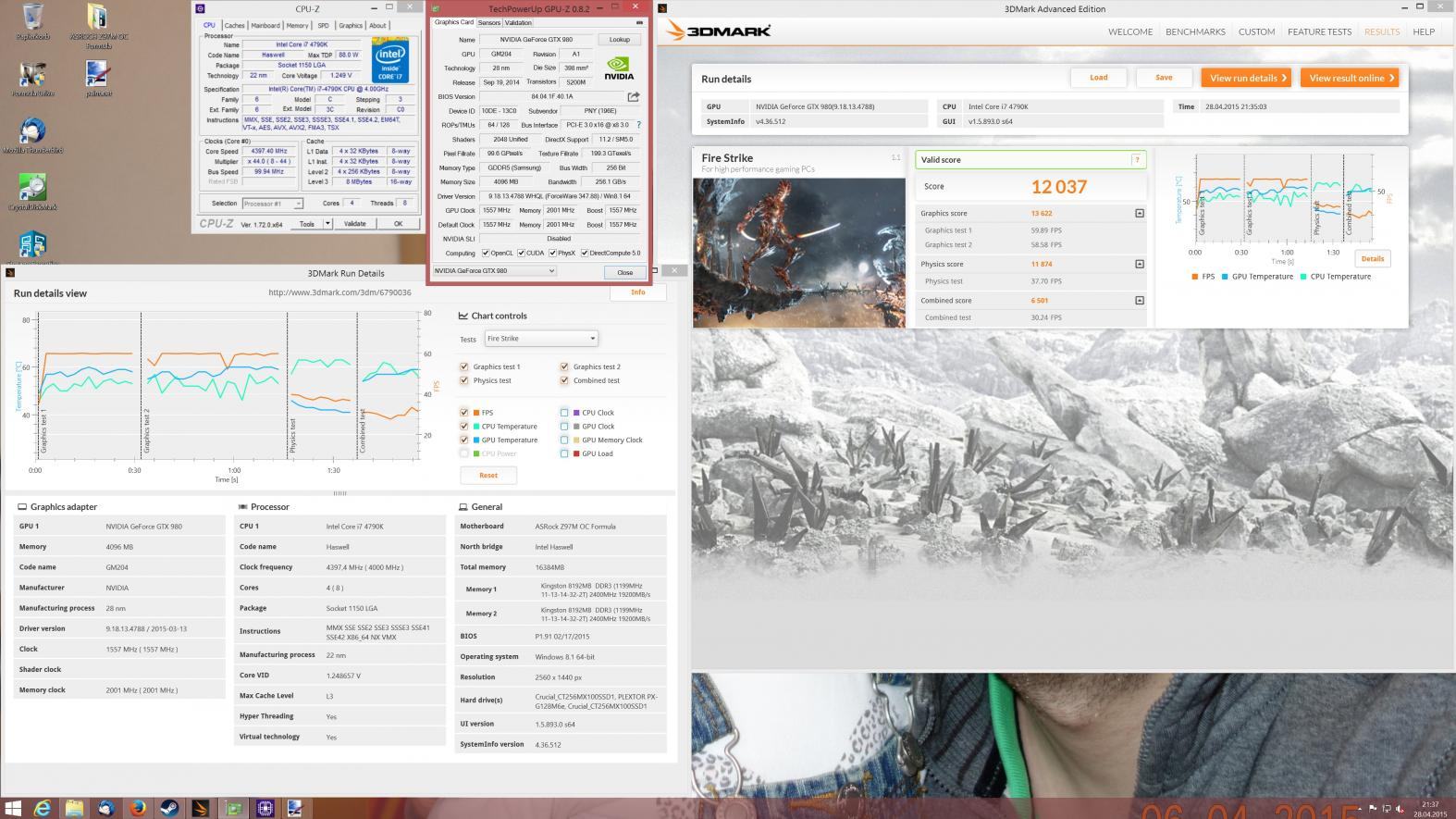

cO_Oo NiK | FireStrike 1.1 | 13.622 | PNY GTX 980 Pure Performance OC @ Accelero Xtreme IV | i7 4790k @ 4,0 GHz | 1.557 / 4.000 @ 1,2750V | 75% | Luftkühlung | Fire_Strike.jpg

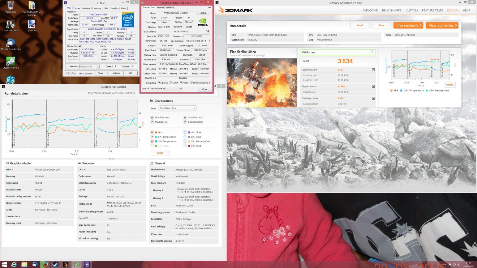

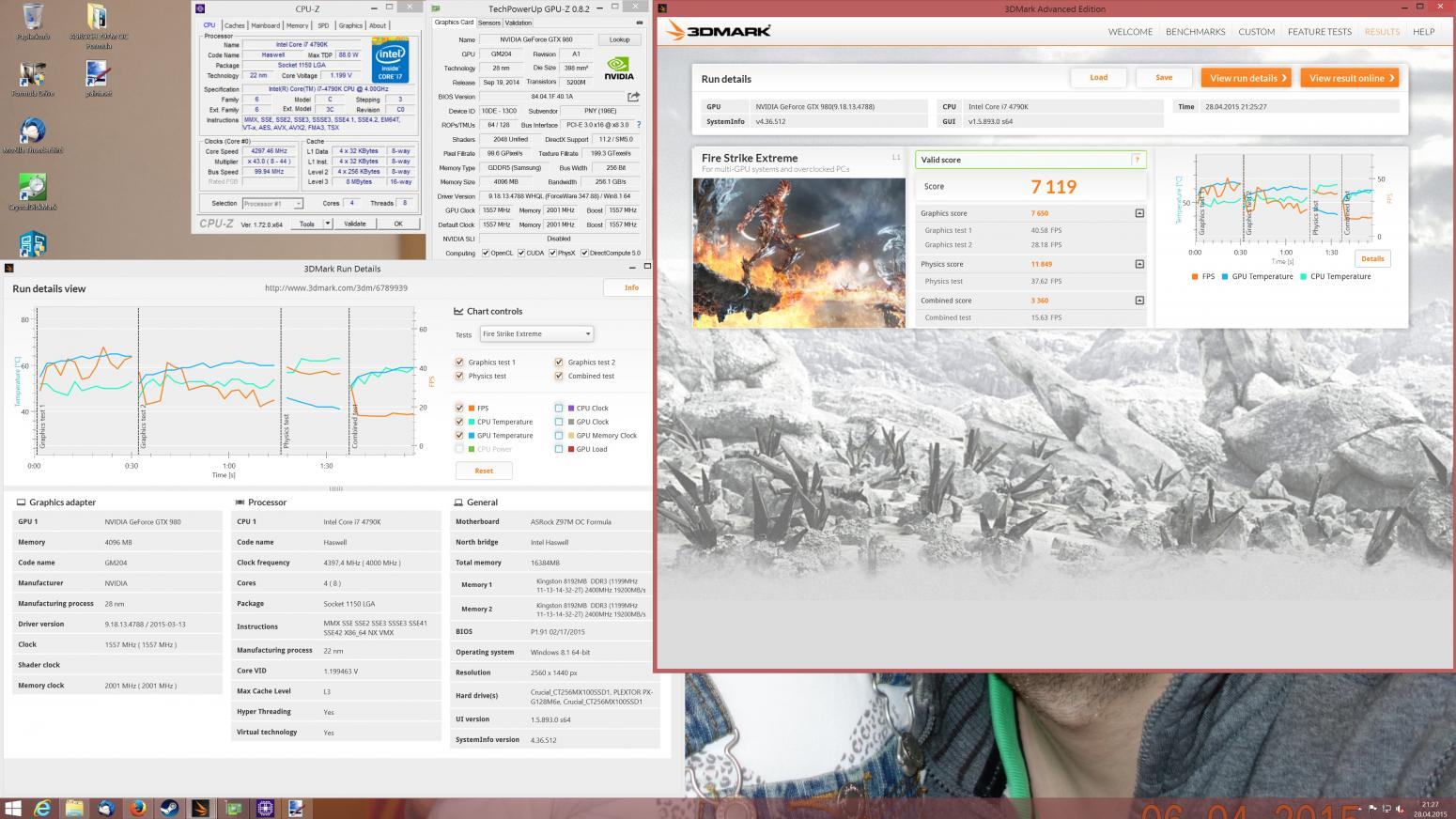

cO_Oo NiK | FireStrike Extreme 1.1 | 7.650 | PNY GTX 980 Pure Performance OC @ Accelero Xtreme IV | i7 4790k @ 4,0 GHz | 1.557 / 4.000 @ 1,2750V | 75% | Luftkühlung | Fire_Strike_Extreme.jpg
cO_Oo NiK | FireStrike Ultra 1.1 | 3.797 | PNY GTX 980 Pure Performance OC @ Accelero Xtreme IV | i7 4790k @ 4,0 GHz | 1.557 / 4.000 @ 1,2750V | 75% | Luftkühlung | Fire_Strike_Ultra.jpg
Firestrike 1.1 is schon bisl wenig für ne 980er mit dem Takt oder !?!?
Gesendet von meinem SM-G900F mit der Hardwareluxx App
Er hat den Mainscore genommen, nicht den GPU-Score :drool:
GPU-Score 13.622. Aber du hast Recht, im Vergleich zu den anderen Ergebnissen zu wenig. Da stimmt was nicht...

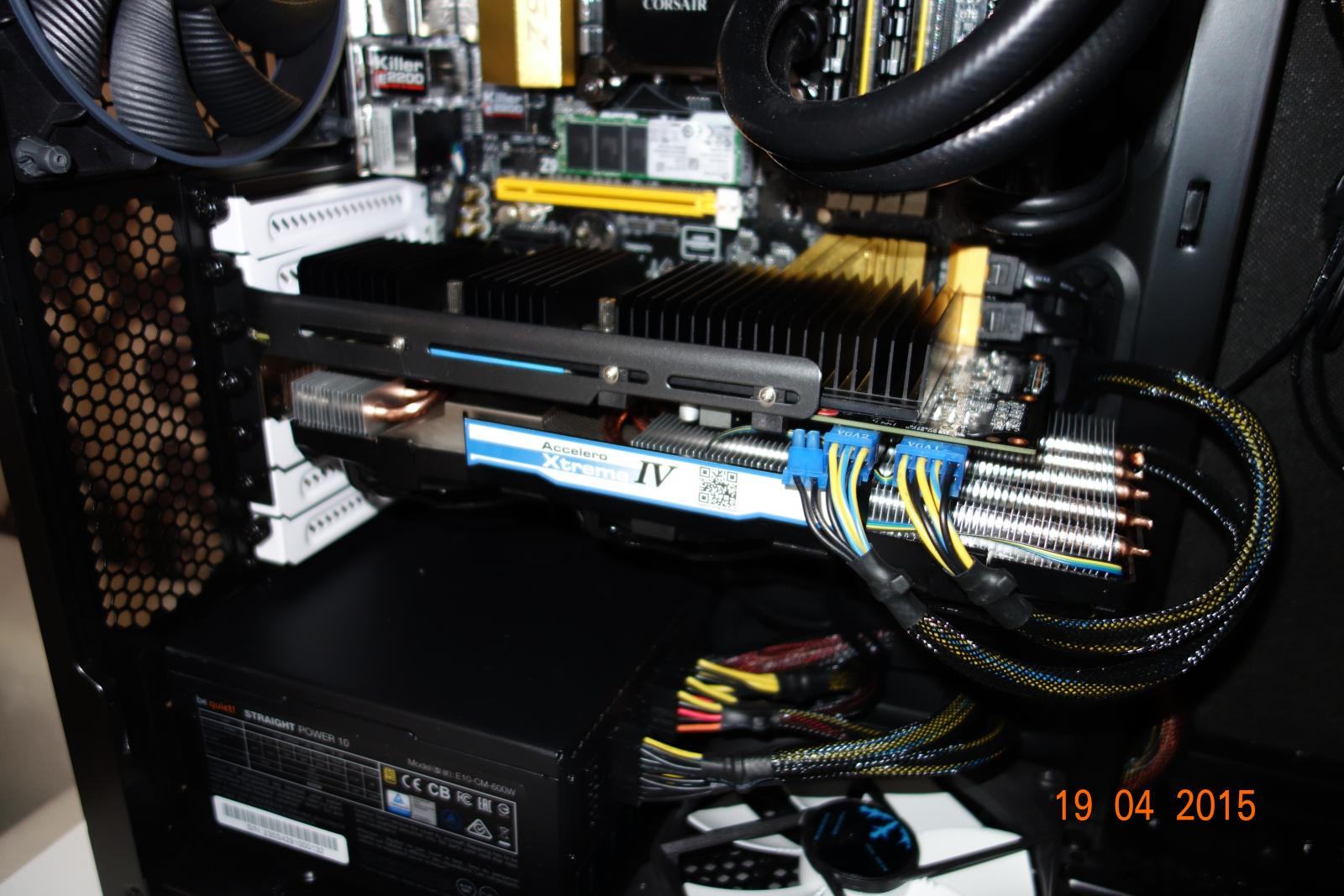

@cO_Oo NiK: Was mir auch gerade so auffällt: Bei dir steht im GPU-Z, dass der PCIex-BUS nur mit x8 läuft. Hast du die Karte im richtigen Steckplatz drin?
Bei mir läuft sie auch mit 8x , da ich die Karte in dem unteren der beiden Slots habe damit die nicht so eng mit dem CPU kühler ist und sich gegenseitig aufheizen.
Dummerweise verdeckt sie so den einzigen pcie x1 Slot weswegen ich die xfi in dem oberen x16 Slot habe, zwischen CPU kühler und graka quasi.
Aus Performance Sicht sollte es aber ja ohnehin keinen unterschied machen.

Die Karte steckt im unteren PCIe3 Slot und ist nur mit 8 Lanes angebunden. In den PCIe1 Slot mit 16 Lanes komme ich leider nicht rein, da der Grafikkarten Kühler mit den Ram Slots kollidiert. Ich habe schon überlegt, den Kühlkürper im Bereich der Ramslots abfräsen zu lassen. Also nur eine Ecke raus fräsen. Aber es blieb bis jetzt bei der Idee.
Also ihr denkt auch, das bei dem Takt mehr aus der Karte raus zu holen sein müssen? Der gleiche Gedanke kam mir auch beim durchstöbern der Ergebnisse hier im Thread. Wenn jmd. eine Idee hat; bitte raus damit. Ich bin für jede Anregung froh. Ich bin jungspund was GPU OC angeht.
Hier auf dem Bild seht ihr die Situation mit der GraKa auf PCIe3:
*update: Ich werde heute abend noch den PCIe3 im Bios auf GEN3 fixen. Ich glaube der steht noch auf Auto
