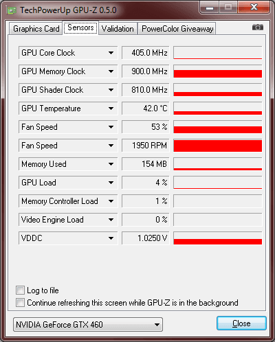

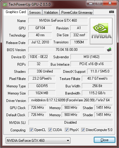

MSI GTX460 Cyclone 1GB
Hallo zusammen und frohes neues Jahr! :wink:
Bin neu hier, verfolge diesen Thread und seinen Vorgänger allerdings schon seit einiger Zeit wo ich mich mit einem Neukauf beschäftigt habe.
Nun habe ich seit kurzem eine neue Grafikarte:
Hersteller: MSI
Edititon: Cyclone 1GB
Modell: GTX 460
Die Grafikarte betreibe ich im Dual-Monitor-Betrieb (Win 7) und da ist sie mir bei 42°C und einem Fan-Speed von 53% unter 2D einfach zu laut.
Ist ein Fan-Speed von 40% oder weniger im Dual-Monitor-Betrieb möglich und sinnvoll?

Möglich schon aber dann halt noch wärmer. Musst du wissn was dir wichtiger ist.
Hallo Rappeldizupf,
die Geräuschkulise ist schon etwas unangenehm, insofern ist mir eine niedrigere Lüftergeschwindigkeit schon wichtiger und einen Versuch wert :)
Auch kann ich die Gehäuselüfter etwas hochdrehen und für etwas mehr Luftdurchsatz sorgen.
Auf wieviel Prozent dreht der Lüfter denn? Bringt ja nichts den Wert kleiner zu machen wenn die Lüftersteuerung eh höher regelt in dem Moment.
Da habe ich mich misverständlich ausgedrückt, sorry
Die Lüftersteuerung betrifft nur Gehäuse- und CPU-Lüfter, die GPU ist davon aussen vor.
Ich wollte damit nur sagen, falls die Temperaturen im Gehäuse stark ansteigen, dass ich dann die recht leisen Gehäuselüfter etwas hochdrehen werde.

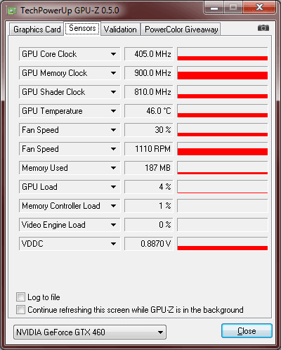

Hallo Edgecrusher :wink:
Vielen Dank für das BIOS und deine ausführlichen Erklräungen, super!
Habe dein BIOS eingespielt und in Afterbruner die Kennlinie und VCore angepasst. Die Stabilität habe ich mit MSI Kombustor getestet.
Ich habe keine Ahnung wie weit man Undervolten kann... die Karte läuft bei 0.8870V und Standard-Takten problemlos - weniger habe ich nicht versucht.
Bei 30%-Lüfter pendelt sich die GPU-Temp im normalen 2D-DualMonitor-Betrieb bei 46°C ein, damit bin ich sehr zufrieden
Vielen Dank nochmal!

Hallo walting :wink:,
gern geschehen.
Teste am besten nochmal, mit GPUTool, da hier die Auslastung höher liegt, als bei Kombustor.
Kannst dann 15 Minuten mit Fullscreen laufen lassen - wenn es damit keine Fehler gibt, sieht es ganz gut aus.
0.887V ist jedenfalls schon sehr gut für die Standardtaktraten. :)
Wenn du willst, könnte ich dann ein BIOS mit Undervolting nachliefern.
Könntest du natürlich auch per Afterburner so einstellen, wenn du eh schon damit eine angepasste Lüfterkennlinie verwendest.
MfG
