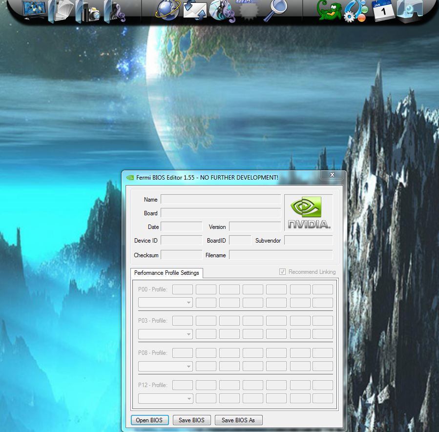

;)Huhu ich bins doch noch mal...
@Edgecrusher liegste genau richtig!:d
So hats bei mir funktioniert:
1.) So wenig wie möglich flashen.
2.) Ermitteln wieviel undervolting verträgt mein System
nur mit Einstellungen im Afterburner und Lasttest mit dem GPUTool unter Windows.
3.) Thermische Stabilitätstests (nicht heute)
Mit den default Settings, gebootet mit den Werkseinstellungen hab ich anfangen.
Punkt 1 ) NV Inspector starten > show overclocking
von der default P0 Voltage in 1 Inkrementen sich nach nach unten vortasten
> Apply Clocks & Voltage > Check für übernommen.
Wenn der Schieberegler nicht mehr weiter nach unten geht,
ist die Grenze zum P8 erreicht
> Check zum Vergleich in der Selectbox die Voltage vom P8.
Von hier an gehts nur mit flashen weiter, also Vorsicht.
Für Risikofreudige die schnelle Variante:
Kopie vom ORIGINALBIOS.ROM in NiBiTor einlesen
> in den Settings BEIDE P8/P7(low 3D) UND P12/P3(2D) voltages
um 2 Inkremente absenken (Namenskonvention der P-states beachten).
Als BIOS_MOD_1.ROM (checksum!!!) abspeichern.
BIOS_MOD_1.ROM flashen. (und hoffen, dass die GraKa morgen früh
bei niedrigen Temps im Kaltstart noch bootet - ansonsten s.u.)
Warmstart per STR/ALT/ENTF aus Win98. Windows booten.
Punkt 2 ) Die gewonne Reserve in der Absenkung von P0
im NV Inspector softwaremässig prüfen.
P0 weitere 2 Mal, um jeweils 1 Inkrement mit NV Inspector absenken.
(Jetzt lässt sich auch der Schieberegler wieder weiter nach unten bewegen)
Zwischendurch wiederholt Stabilitätstest mit dem Rendertest im GPUTool
dürchführen, bis Pixelfehler auftreten.
Ansonsten mache weiter bei Punkt 1 )
Abbruchkriterium:
Gute Variante: Pixelfehler im GPUTool: P0 um 2 Inkremente nach oben => P0 fertig.:angel:
Schlechte Variante: GraKa bootet nicht mehr. :fresse2:
Bei mir hat, wie gesagt, die GraKa nicht gebootet - schwarzes Bild,
ansonsten ist der Recher normal gelaufen. Hatte beim untervolten des P8 & P12 übertrieben (insbesondere P8 & P12 = 0.825V).
Habe alle Tests Abends im kalten Raum durchführt (Winter). Am Morgen dann die Heizung angemacht, dann gings nach ein paar Minuten und Bootversuchen wieder
... mein Glück jedenfalls ... und Dank der Kopie vom original BIOS.
Notfalls könnte man alternativ Blindflashen...
Immerhin, P8 & P12 um 2 Inkremente nach oben, das wars => P8 & P12 fertig.
Aber wie gesagt, Vorsicht beim flashen von BIOS mods.
Flashen von BIOS mods ist immer auf eigene Gefahr
und mit der Verlust der Garantie behaftet.
Beinahe hätte ichs noch vergessen:
Lüftersteuerung bisher Werkseinstellungen 30/90.
Werd mich jetzt verabschieden, Bilder liefere ich nach.;)

wieso zeigt mir das tool nichts an oder kann man das bios der
480gtx amp nicht ändern bzw. flashen ??
MfG
@ boman: Das BIOS musst du vorher ausgelesen haben (mit GPU-Z oder NVFlash - oder von einer externen Quelle wie der TechPowerUp! VGA BIOS Database).
Erst dann kann das File (.bin oder .rom) geöffnet werden.
Ich hab es hier mal angehangen:
MfG
