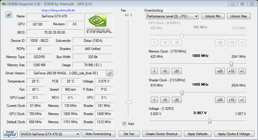

@ Godfather88:
Bitte schön:
MfG
Edge
  • Zotac GTX 470 AMP - BIOS 70.00.35.00.00 @ 700-1400-1800 MHz @ 0.987V.zip

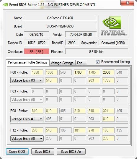

hallöchen,
besitze eine Palit 460GTX Sonic Platinum 800/1600/2000.
habe diese eben mit den von mir geänderten werten (rot) geflasht - das hat auch wunderbar funktioniert:
frage 1: warum ändert sich durch die leicht erhöhten spannungen das oc-verhalten nicht (Originalspannungen Setting 2: 0,95V u. 1,0875V)?
frage 2: kann mir jem den unterschied der grün markierten shaderwerte erklären? ich verstehe nicht, warum die werte nicht alle gleich sind
thy yaegi
edit: hoffe bild passt jetzt
edit2: das mit der spannung hat sich wohl erledigt. hab jetzt 2mal gleiche werte drin. karte läuft auf 900/1800/2200 - hab einfach die originalwerte umgerechnet, auch wenn ich die unterschiede nicht verstehe... hoffe das passt. core temp bei 77°C. zumindest läufts (noch) ^^

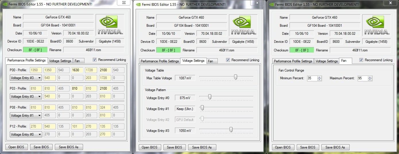

Bitte 2x BIOS MOD mit dem Fermi BIOS Editor (460 GTX 1GB Gigabyte)
Hallo Edge,:hail:
bitte die BIOSe wie folgt verändern:
815/1630/2100 @1.050 V 35%-95% Lüfter
...für das F3 und das F10.
Vielen Dank.
MfG Pichi:wink:
PS: Gern mit paar Snaps falls Du lust & zeit hast.
PPS: Noch ein kleiner Hinweis für die anderen die auch diese 460 GTX von Gigabyte haben. Wenn Ihr den Lüfter (ok ok sind ja zwei) auf 95% stellt macht er noch ein paar 100-Touren mehr als auf 100%. Ein kleiner Bug!!?? Könnt Ihr mit dem BIOS Inspektor selbst mal testen. Dort einfach mal von autom. auf manuell umschalten und 95% eintragen.
PPPS: :xmas:

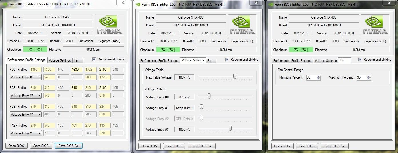

Habe für die Gigabyte GTX460 ein F11 Bios u. dir geändert anstelle des F10, hoffe das ist OK. :wink:

@ yaeger: Hm, ich dachte, Setting 2 wäre GPU default und könne nicht angepasst werden. Hab in den letzten Tagen auch etwas mit dem NiBiTor rumgespielt und fürs Editieren stattdessen Setting 3 für P12 & P15 genommen.
Zu den Shadertaktraten - also die 2 x 1350 MHz (also NV-Referenz-Shadertakt) haben nichts zu bedeuten und sind einfach gesetzt (predefined) ! :fresse:
Auch wenn du dort z.B. deinen neuen Shadertakt eintippst, ändert sich nach dem Flashen leistungsmäßig gar nichts.
Allerdings gibt es eine unbekannte Taktrate, die etwas höher als die des Shadertaktes sein muss - im Fall der 460er sind es meist um die 1.06 (also die 1696 MHz im Screenshot). Würde man dort auch den eigentlichen Shadertakt eintragen, so hätte man minimale Leistungsverluste (Orbmu2k hatte das mal anhand des 3D Mark getestet).
@ pichi76: Ich nehme mal an, dass deine Karte mit einem BIOS der Serie F1 - F3 (für Samsung VRAM) kam?
F10 ist für Karten mit Hynix-VRAM.
Es reicht also, wenn ich dir nur ein BIOS basteln würde. :)
E: Wieder mal zu langsam. :d
Ah, F11 gibt es also auch schon.
Ja, das mit den 95% als maximale Drehzahl stimmt so - könnte ein kleiner Bug sein, evtl. ist es auch ein kleiner Auslesefehler
aufgrund der Lüfter (kein PWM).
Letzteres wäre zumindest möglich, wenn die Lautstärke bei 95% nicht hörbar über der von 100% liegen würde.
