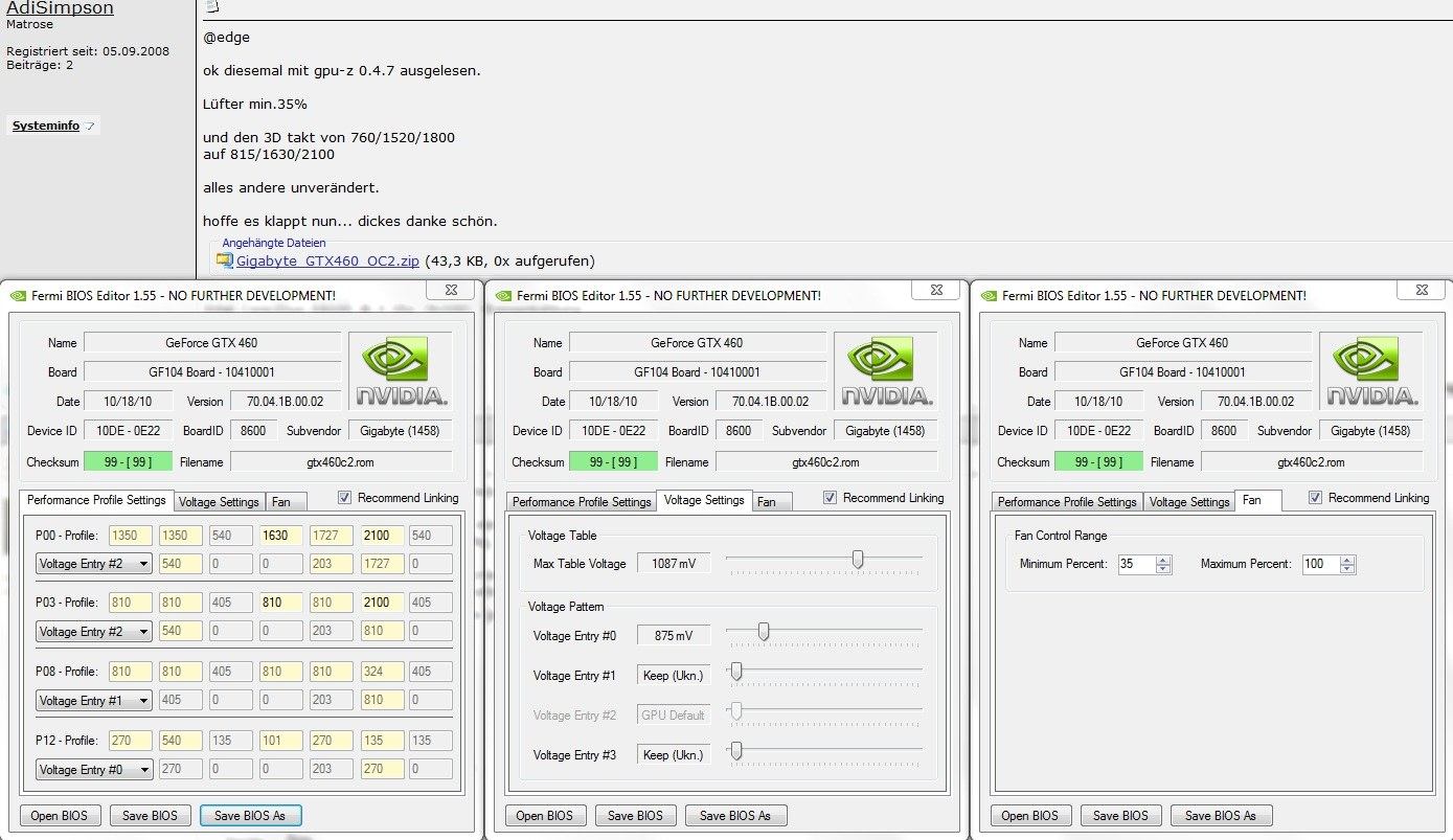

@edge
ok diesemal mit gpu-z 0.4.7 ausgelesen.
Lüfter min.35%
und den 3D takt von 760/1520/1800
auf 815/1630/2100
alles andere unverändert.
hoffe es klappt nun... dickes danke schön.
  • Gigabyte_GTX460_OC2.zip

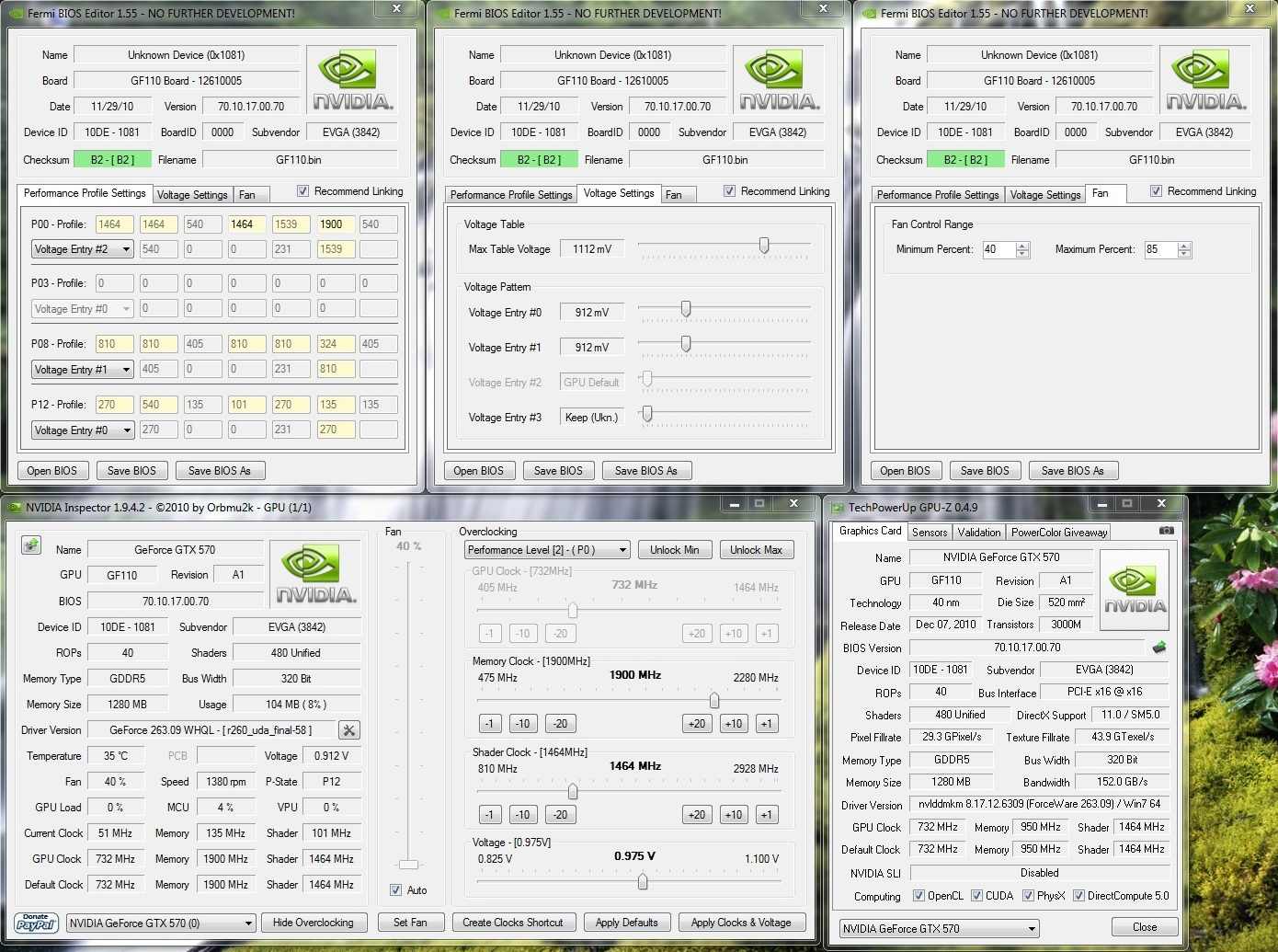

Kannst du Orbmu2k o. Edgecrusher86 dazu etwas sagen bitte!
Habe hier ne GTX570, ist es sicher mit dem Fermi Bios Editor dies Bios zu bearbeiten weil siehe Bild,
dies Prog erkennt die Karte ja nicht völlig, deshalb frage ich eher als mich überraschen zu lassen.
Please, Orbmu2k überarbeite für die letzten GTX5xx noch einmal deinen Fermi Bios Editor,
wir User hier hatten uns doch dran gehalten, warum sollen dann alle darunter leiden,
geb doch Edge eine Neue Version würde ja schon reichen. :wink:
  • GF110.zip
Haste aber Glück, sieht gut aus, also von mir haste grünes Licht. ;-)

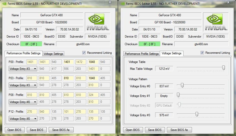

@ Coolfly: 30% kannst du z.B. mit der Lüftersteuerung von Afterburner (auch inkl. komplett angepasster Kennlinie) einstellen und auch mitbooten lassen.
Hab mal das bearbeitete BIOS (http://www.hardwareluxx.de/community/15851549-post1184.html) als Basis genommen und
das Minimum mit NiBiTor 5.9 auf 25% gesetzt (vorher waren es 30% - wobei die Lüftersteuerung standardmäßig halt mit minimal 40% arbeitet):
MfG
Edge
  • GTX 480 - 70.00.1A.00.02 @ default @ 0.975V, P8&P12 @ 0.837V, unlocked, Fan Range 25 - 100%.zip
