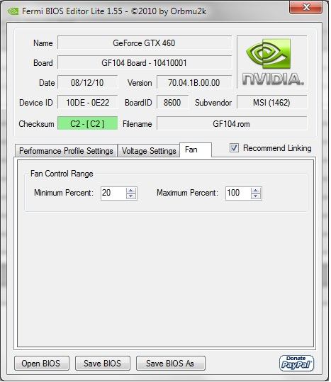

kann mir bitte jemand das BIOS meiner MSI N460GTX Cyclone OC 1GB wie folgt ändern?
Fan Min: 20%
Der Rest sollte gleich bleiben.
Danke schon mal für die Mühen.
  • GF104.zip
@Kornmeister
done
attachment.php
  • GF104.zip
