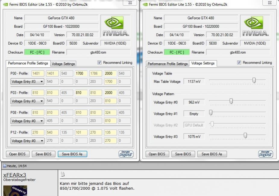

hi edge.:banana:könntest du mal bitte kurz über das veränderte bios drüberschauen.
und mir ein pic vom fbe einstellen?ist es so richtig eingestellt?
werte:850,1700,2000 1,037v
vielen dank im voraus
  • gtx460f3.zip
Hi,
ok. :)
Passt alles. :)
Sind bei der 580 die max Volt so wie bei der 480 auch 1.212 oder höher/niedriger?
Was man freischalten kann im Editor - ja, ist identisch wie bei der 480er.
Bei der neuen Afterburner Beta kann man wohl bis zu 1.3V einstellen.
