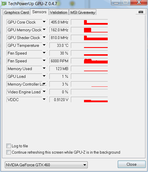

Hmm irgendwas is glaub ich schief gelaufen beim flashen vom Bios bei mir.
Irgendwie taktet er nicht mehr runter er geht min auf
Core/Shader
405/810
Jetzt weis ich nur net obs am Treiber liegt oder an einer Einstellung, weil im Bios hab ich da ja nix geändert (siehe Screener) oder liegts doch am Bios?
Also bei mir war's nie niedriger :d
Aber ob die Graka überhaupt in den gewünschten P-State geht, siehst Du ja z.B. mitm Nvidia Inspector.
Wenn er P12 anzeigt, Du aber bei 405/810 bist, dann ist was am BIOS falsch ;)
aber irgendwie, wenn's auch nur in den P8 geht, scheint da was nicht ganz richtig zu sein:
laut GPU-Z ist die Spannung 0,912V, den Voltage Entry #0 hast du aber im Screenshot auf 0,875V...
Und Fan Speed 6000RPM???

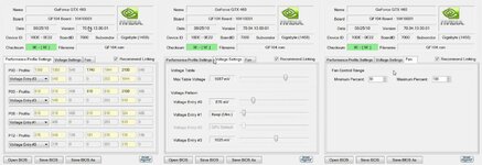

kann mir mal jemand bitte folgende Änderungen im BIOS einstellen:
- 0,837 V für kleinsten state
- 0,87 V für mittleren state
- 0,912 V für höchsten state
- 710 MHz Coreclock (RAM unverändert)
- 20% min. Lüfter
Es handelt sich um eine PNY XLR8 GTX460.
Vielen Dank!
  • XLR8.zip

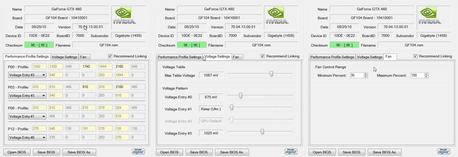

Bitte schön:
Nur wundert es mich etwas, dass die markierte Taktdomäne in P00 (Last) bei der PNY um den Faktor 1.06955 dividiert statt wie normal multiplziert ist
(gegenüber dem Shadertakt)...Multipliziert ergäbe es in dem Fall 1529 MHz. Theoretisch sollte das ein wenig Leistung kosten.
Zum Vergleich mal das BIOS einer Gigabyte, die standardmäßig mit 715 MHz Core läuft (der besagte Faktor bei den verschiedenen Boardpartnern meist etwas unterschiedlich):
Hab das an dem PNY BIOS aber so belassen, wie es war und nur die gewünschten Werte angepasst. :)
mfg
Edge
  • PNY GTX 460 XLR8 - BIOS 70.04.13.00.54 @ 710-1420-1800 MHz @ default, P08 @ 0.875V, P12 @ 0.837V.zip
Also zum Fan, der wird hier falsch ausgelesen, aber mit Afterburner gehts.
Warum er net in P12 geht is ja die Frage, die P8 Voltage passt schon, die steht ja auf Entry 1.
Kann natürlich auch sein das es am neuen Treiber liegt? Hat sonst noch wer das Problem mit dem 260.99 Treiber?
Wow, das ging ja schnell, danke Edge!
Keine Ahnung was der Wert aussagt, Standardtakt hat meine ja 765 MHz vielleicht hängts damit zusammen. Kann nur sagen, dass die Karte nicht besonders gut geht 800 MHz@1V OCCT stable.
