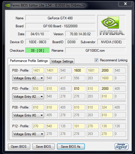

kannst du mir bitte das tool zukommen lassen?
dann kann ich selbst ein bios basteln.
wenn das bild einfriert heißt es wohl zu wenig spannung, oder?
gruß
Ich glaub da wirst du den Autor kontaktieren müssen, da das Tool nicht öffentlich ist und es nur die bekommen, denen er es auch gibt!
Hi,
darf ich auch :).
hätte gerne dieses auf diese geflasht:
800/1600/2000 @default
Wäre Super
Danke derfiese
  • GTX480_800_1600_2000.zip
@derfiese: Hier hast du es ;)
  • 800 1600 2000 default voltage.zip
Also Fan Speed lässt sich net einstellen, is glaub ich normal bei den 470er und 480er Karten.
Aber der Rest is erledigt.
