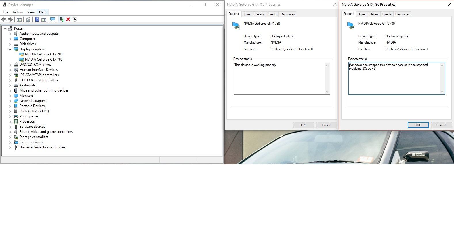

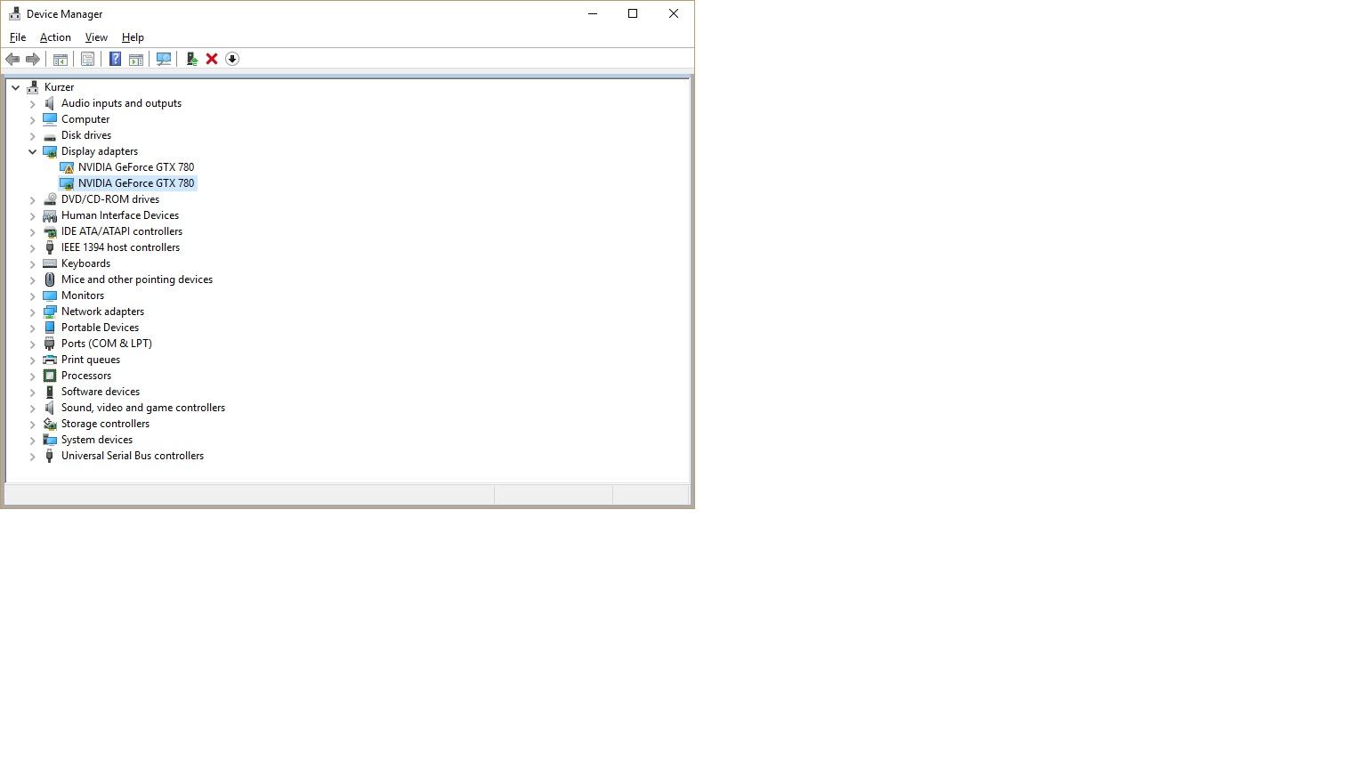

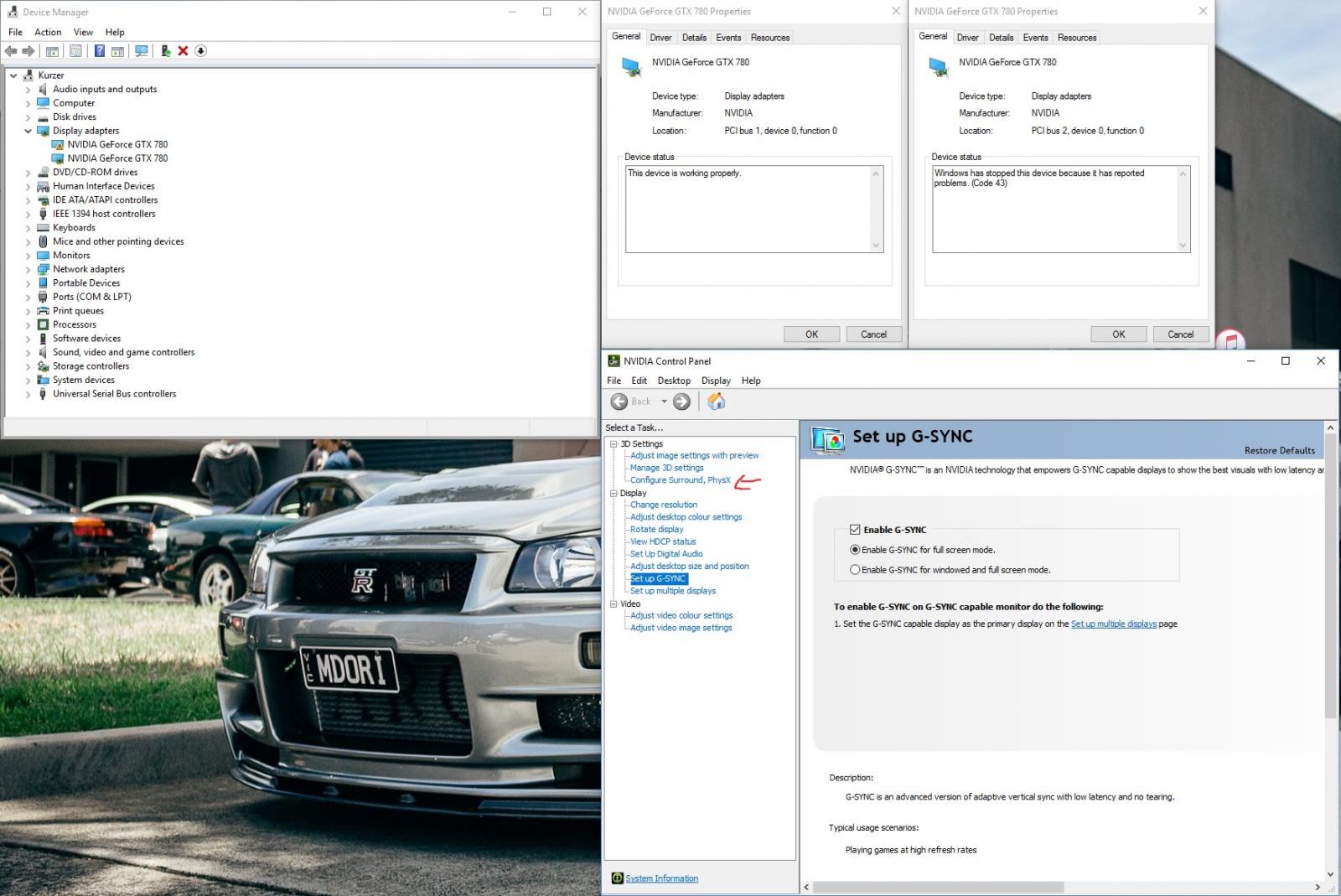

Hallo Community,
ich habe folgendes Problem. Ich habe eine zweite EVGA GTX 780 HydroCopper eingebaut und bekomm keine SLI Option. :confused:
Folgende Bilder hab ich für euch und ich hoffe Ihr könnt mir helfen, ich möchte die Karte nicht für umsonst eingebaut haben.... :shake:
Neusten nVidia Treiber hab ich auch installiert.
Sollten weiter Informationen gefragt sein, meldet euch einfach.
MfG eucher Schnitzel

Das kann alles und nix sein... Die Karte könnte schlicht und einfach auch "hin" sein.
Da dir der Gerätemanager anzeigt, dass es mit einer der Karten ein Problem gibt, kann SLI auch nicht aktivierbar sein... Sprich da ist was im Argen, was genau, lässt sich wie gesagt nicht von außen so ohne weiteres beurteilen...
Rangehensweise:
- als aller erstes prüfen, ob die beiden Karten überhaupt sauber laufen. Sprich im Wechsel mal testen, mal nur die alte (die dürfte wohl gehen), mal nur die neue.
- wenn beide gehen, dann tausch einfach mal die Karten untereinander
- möglicherweise prüfen, ob es im Bios/UEFI des Boards irgendwelche Settings zum verstellen gibt, die was mit dem PCIe Slot zu tun haben
- Stromprobleme ausschließen -> könnte sein, dass bei zwei aktiven Karten die Stromversorgung nicht reicht (es müssen ja 2x 75W vom Board kommen)
- Stecken die beiden GPUs in den blauen PCIe Slots? -> wenn nein, dann dort sollten/müssen diese rein
- PCIe 3.0 Modus mal abschalten/erzwingen, je nachdem... -> beim X79 gibt/gab es wohl zu anfangs Probleme mit PCIe 3.0
