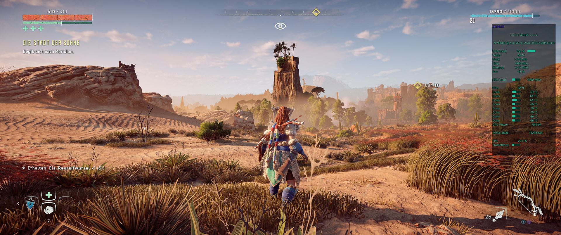

3440x1440

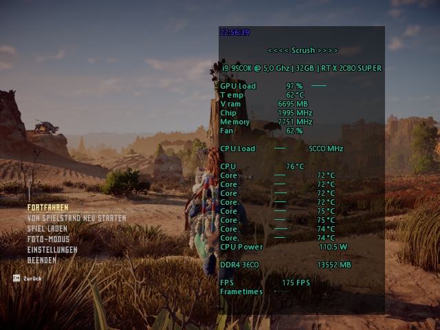

640x480
um die 170 zu erreichen in der szene würde nichtmal die 3090 reichen. ich bräuchte mehr als 100% mehrleistung zur 2080S
ja in actionszenen gehen die fps sicherlich cpu seitig runter. das stimmt ^^
Bei 720p auf Ultra hab ich z.B. ca. 120FPS auf 720p low fast 200FPS, Graka ist immer zu 100% ausgelastet^^.
Wieviel ne 3080 auf 720p Ultra dann packt schwer zu sagen.Auf jeden Fall kann ich dir sagen das du mit nen 9900K mit RamOC genug Leistung hast um die Graka auch bei WQHD fast auszulasten bei neuen Titeln.

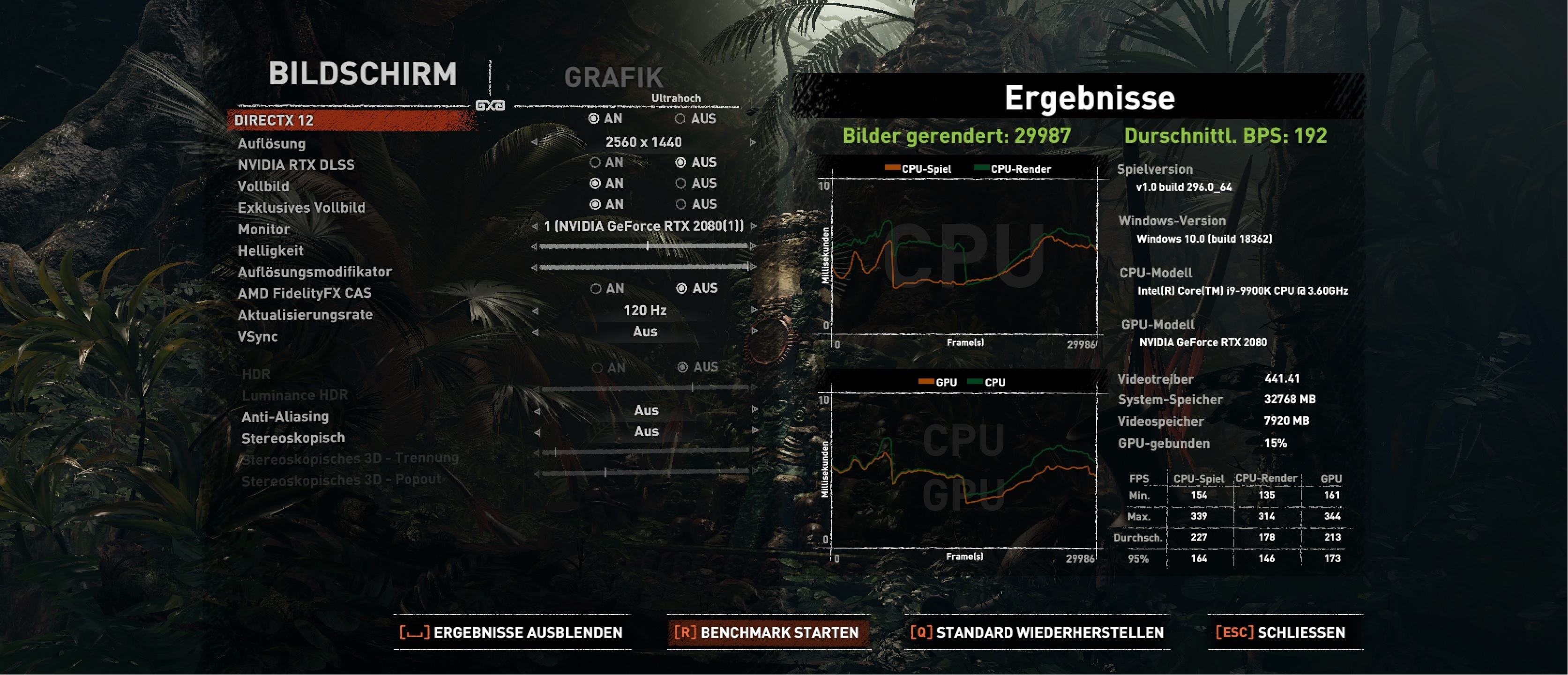

Bei Shadow of the Tombraider WQHD@Ultra mit SLI hatte ich 192FPS AVG im Benchmark und war nur wenig im CPU Limit,
soviel FPS stemmt die 3080 da nicht.
und ich war ja immer noch im gpu limit bei 640x480 :fresse:
