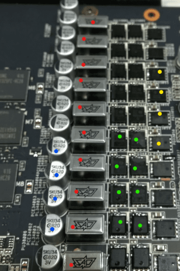

Oh man, hier kriegt man ja schmerzen beim lesen. Mal zur Erklärung was man da auf dem PCB eigentlich sieht:
Blau markiert – Feststoff-Kondensatoren. Funktion: Glätten die Ausgangsspannung der VRM und puffern Spannungsschwankungen.
Rot markiert – Spulen. Funktion: Speichern Energie kurzzeitig und helfen, eine gleichmäßige Spannung am Ausgang der VRM-Phasen zu erzeugen.
Grün markiert – Low-Side MOSFETs. Funktion: Regulieren zusammen mit den High-Side MOSFETs die Spannung in der VRM
Gelb markiert – High-Side MOSFETs oder Treiber-ICs. Funktion: Schalten die Versorgungsspannung ein und aus, um eine gepulste Spannung zu erzeugen.
Alle vier farblich markierten Komponenten zusammen bilden die VRM-Einheit (Voltage Regulator Module).
Eine einzelne Phase besteht also aus 1x High-Side MOSFET, 1x Low-Side MOSFET, 1x Spule und 1x Kondensator.
Aktive Kühlung brauchen nur die MOSFETs.
Bei den Spulen (rot) kann (muss aber nicht) ein aufliegender Kühler helfen das Fiepen minimal zu verbessern, indem die Masse des Blocks Vibrationen abdämpft.
Die Spule sowie Kondensator haben sogar ein Temperatur Arbeitsbereich.
Das kühlen kann sogar kontraproduktiv wirken.
Solange wir hier nicht von Extrem OC mit LN2 oder sowas reden hat das kein nennenswerter Einfluss auf den Widerstand oder die Induktivität.
Bei Kondensatoren gibt es die Faustregel, jede 10 °C weniger verdoppelt die Lebensdauer, im Gültigkeitsbereich von ca. 40°C bis jeweilige Maxtemperatur.
Spulen sind wesentlich robuster und mechanisch stabil sowie nichtflüchtig, da kein Elektrolyt der austrocknet. Alles zwischen 0 und 125°C ist denen eigt. herzlich egal.

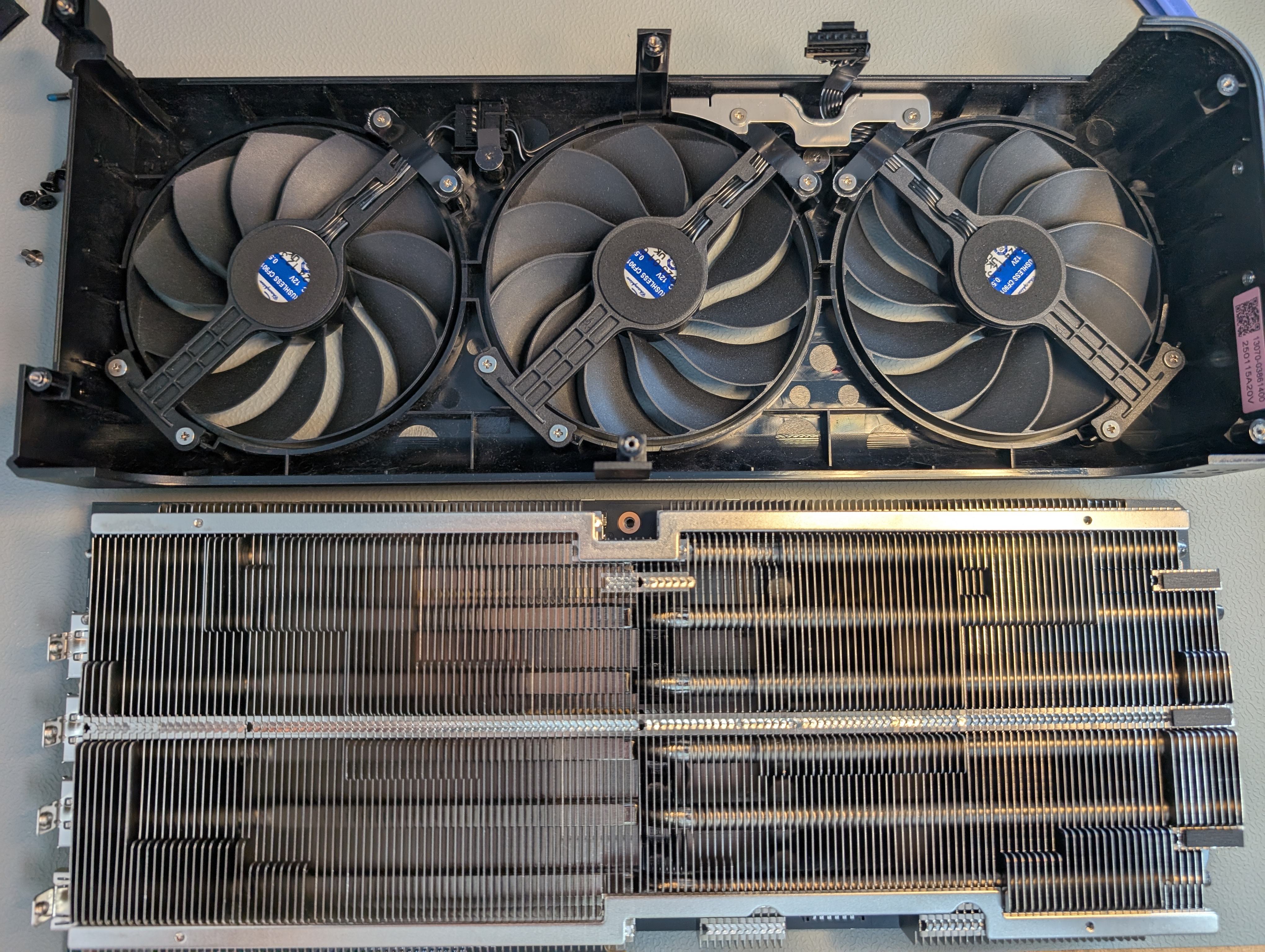

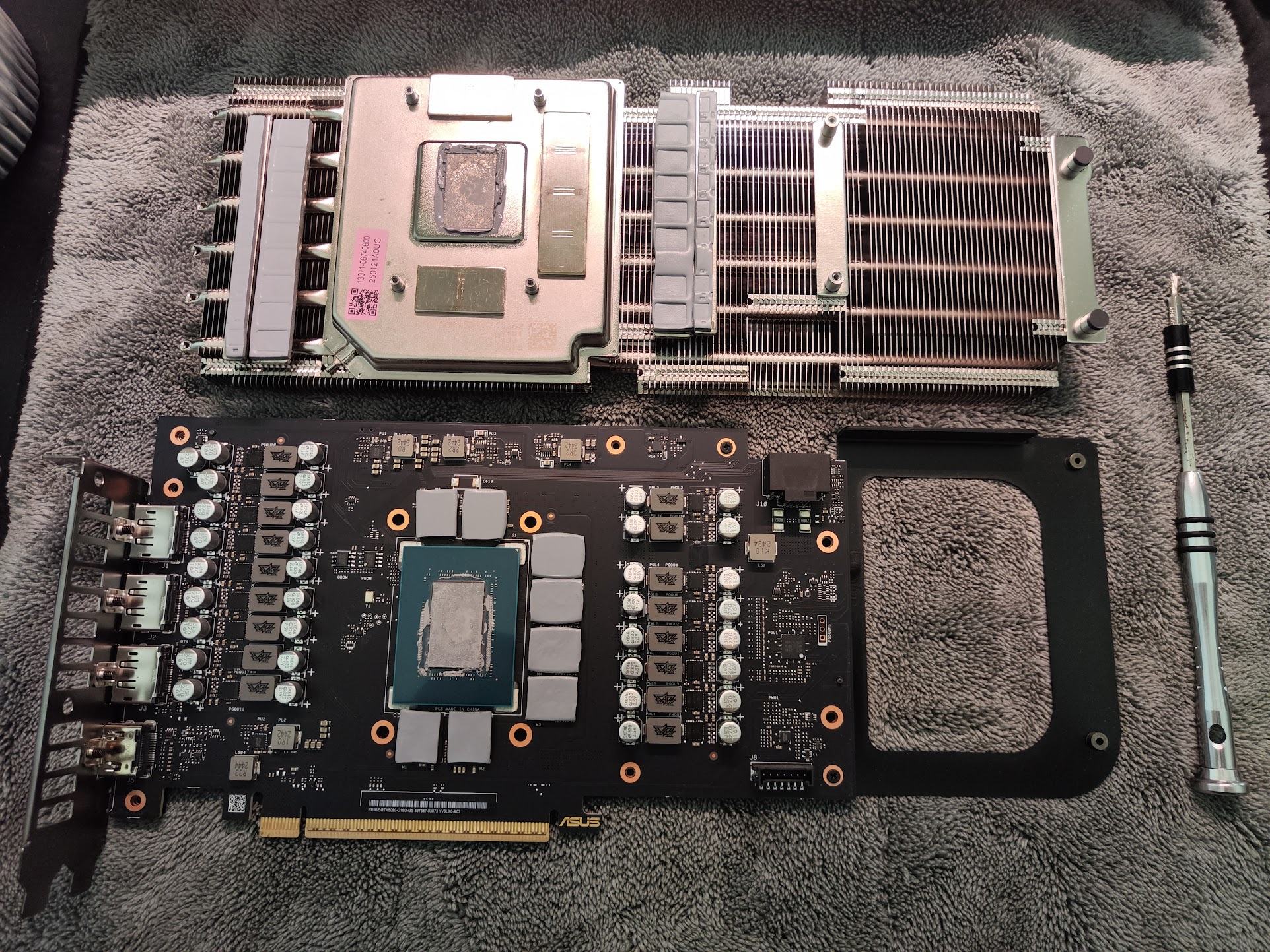

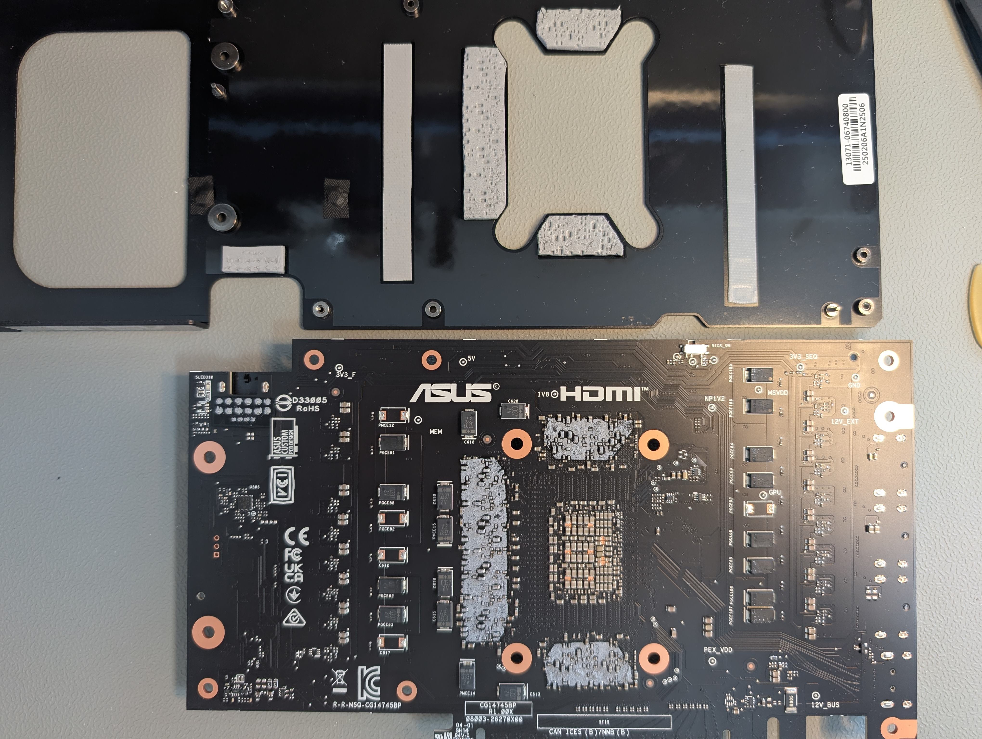

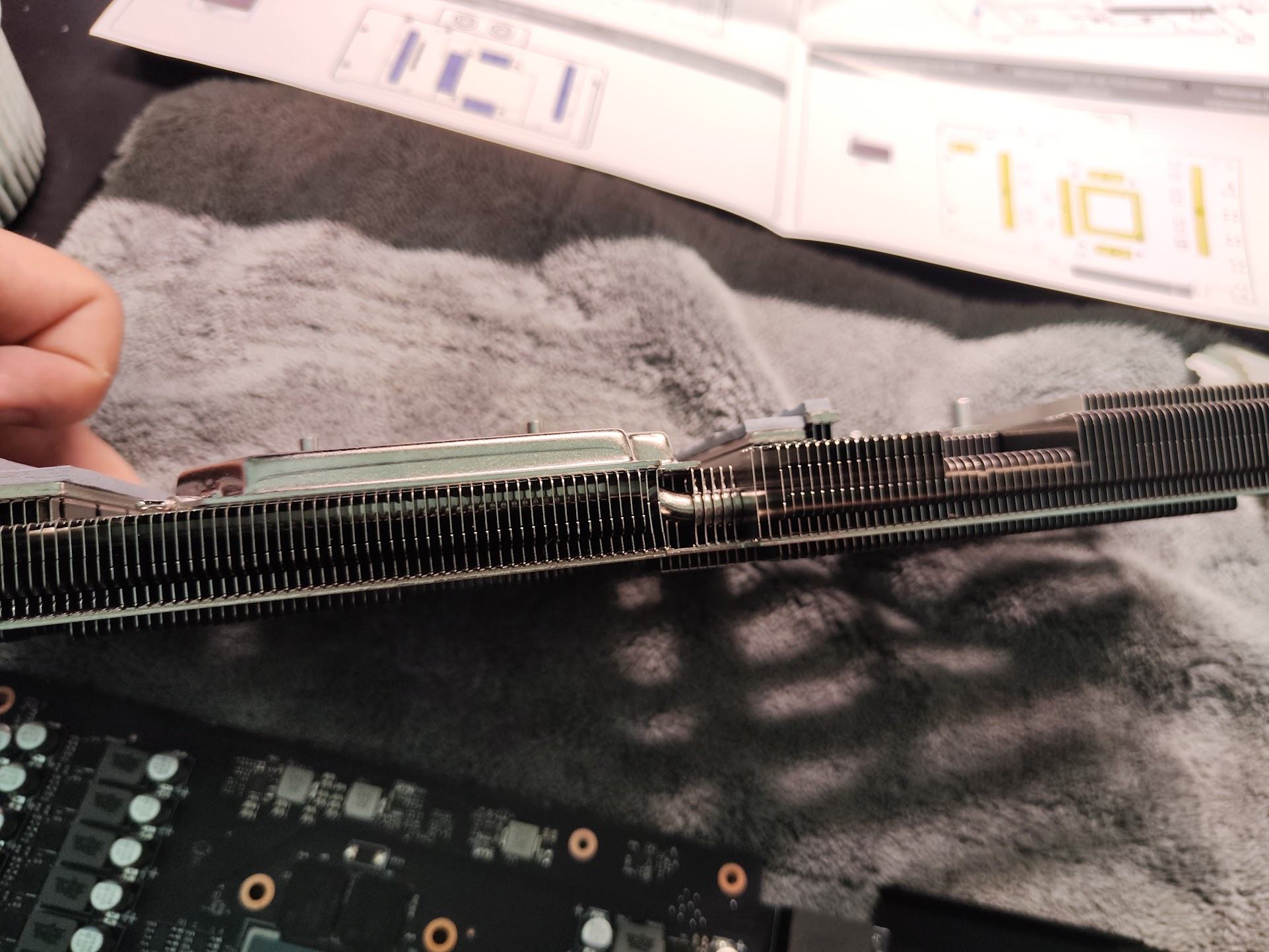

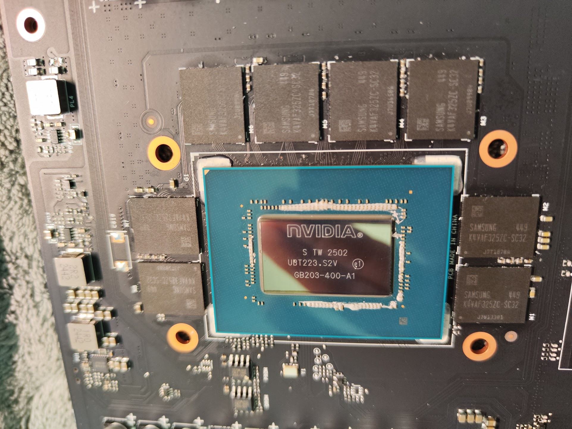

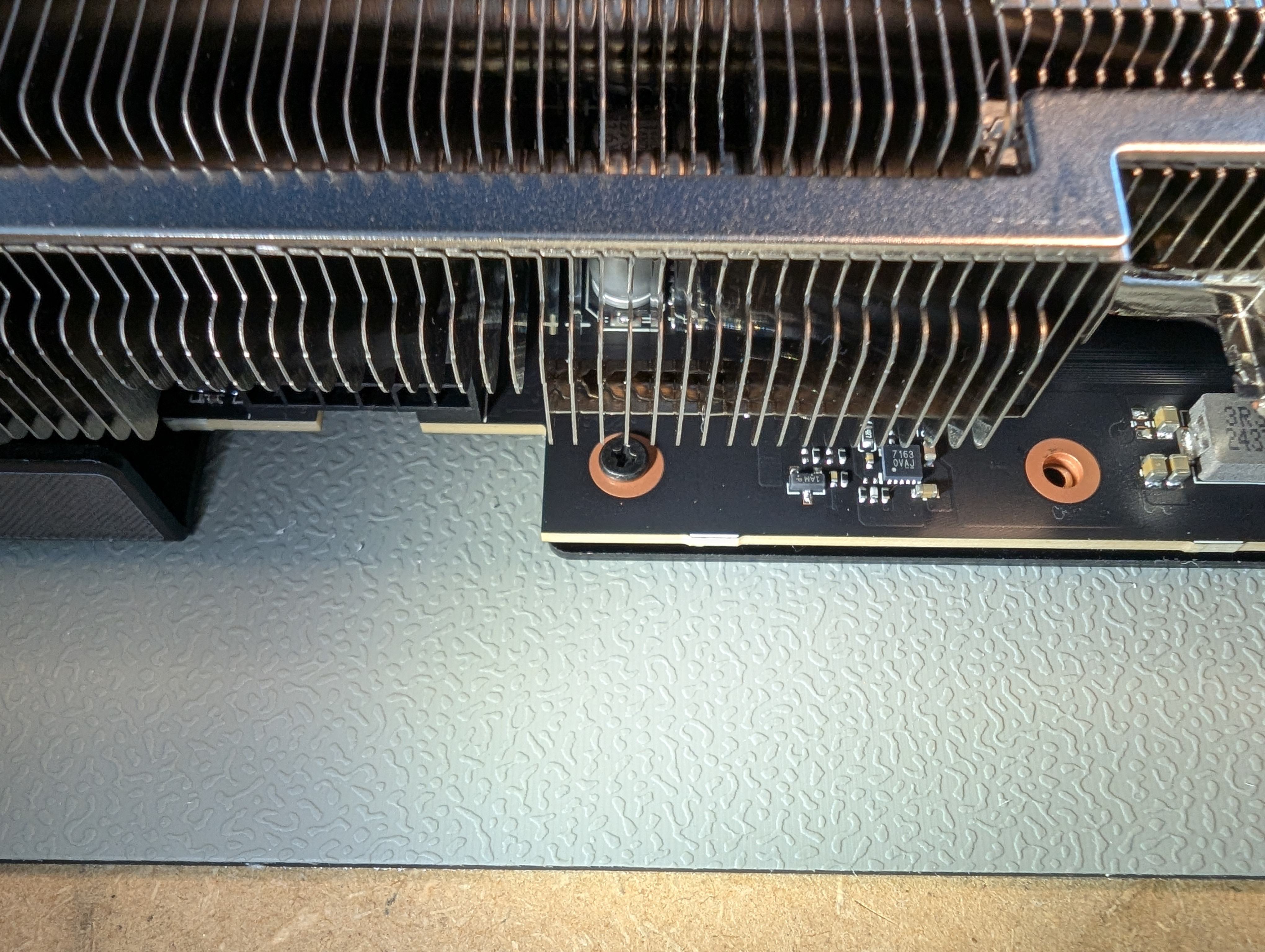

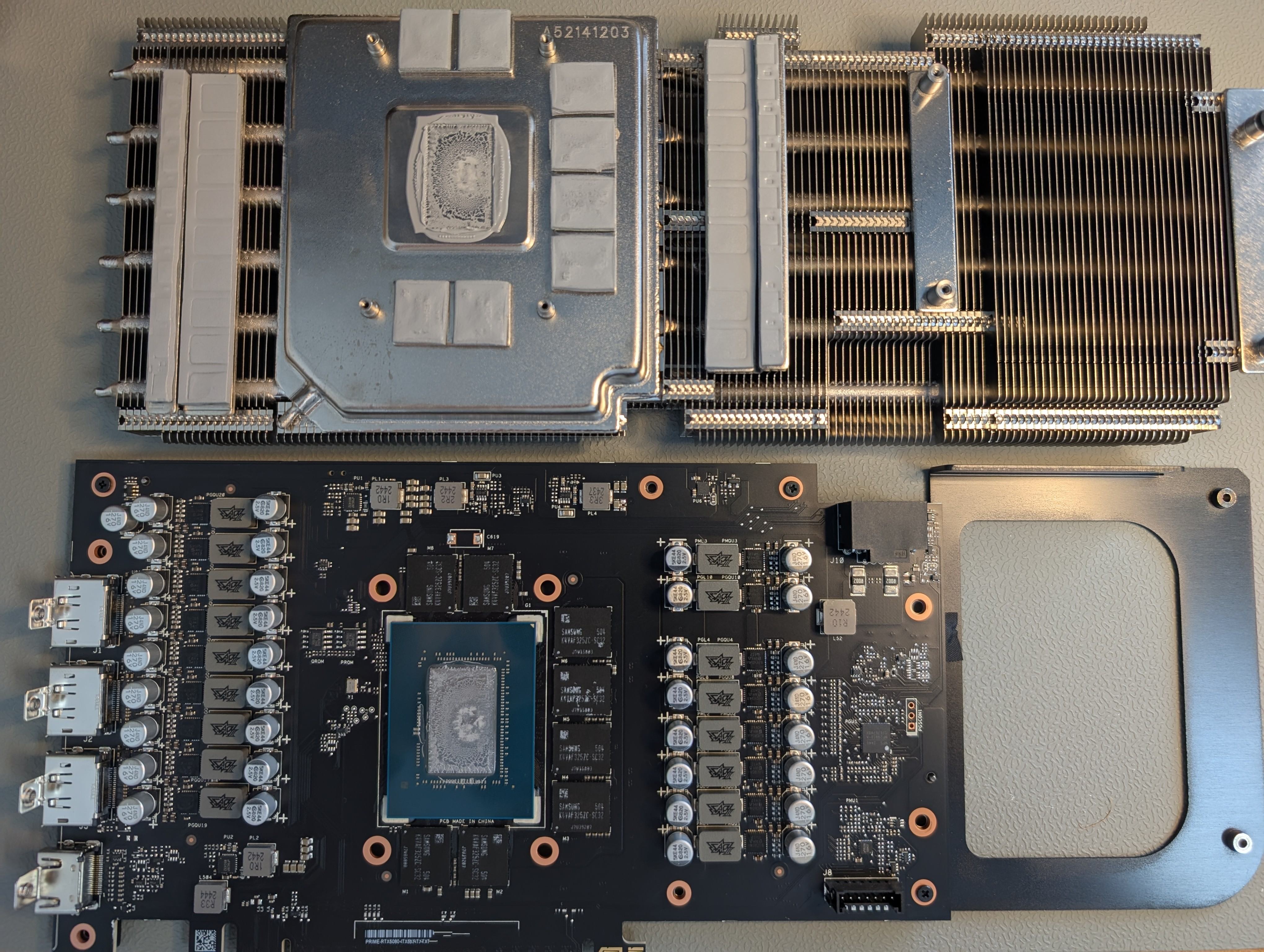

Ich habe heute mal angefangen meine Asus 5080 Prime OC auseinander zu nehmen.
Da es zu der Karte glaub so keine großen Infos gibt posten ich hier mal ein paar Bilder.
Geht eigentlich recht einfach, allerdings kann die backplate nicht (so ohne weiteres) entfernt werden ohne den Kühler zu demontieren.
Es gibt eine Schraube an die würde man nur mit sehr sehr speziellem Werkzeug ran kommen.
den "waranty void" Sticker habe ich mit Heißluft und etwas Geduld ohne größere Probleme ab bekommen, der meiste Kleber ist aber auf der Schraube geblieben.
Anschließend den Kühler runter, und dann die Backplate.
Die verwendeten Pads sind ziemlich weich, insbesondere auf der Rückseite des PCB sieht man die Abdrücke noch gut. Ist ein bisschen fummelig die runter zu bekommen.
Die Pads welche beim alphacool core dabei sind, sind wesentlich härter.
Weiter geht es dann wahrscheinlich morgen Abend.

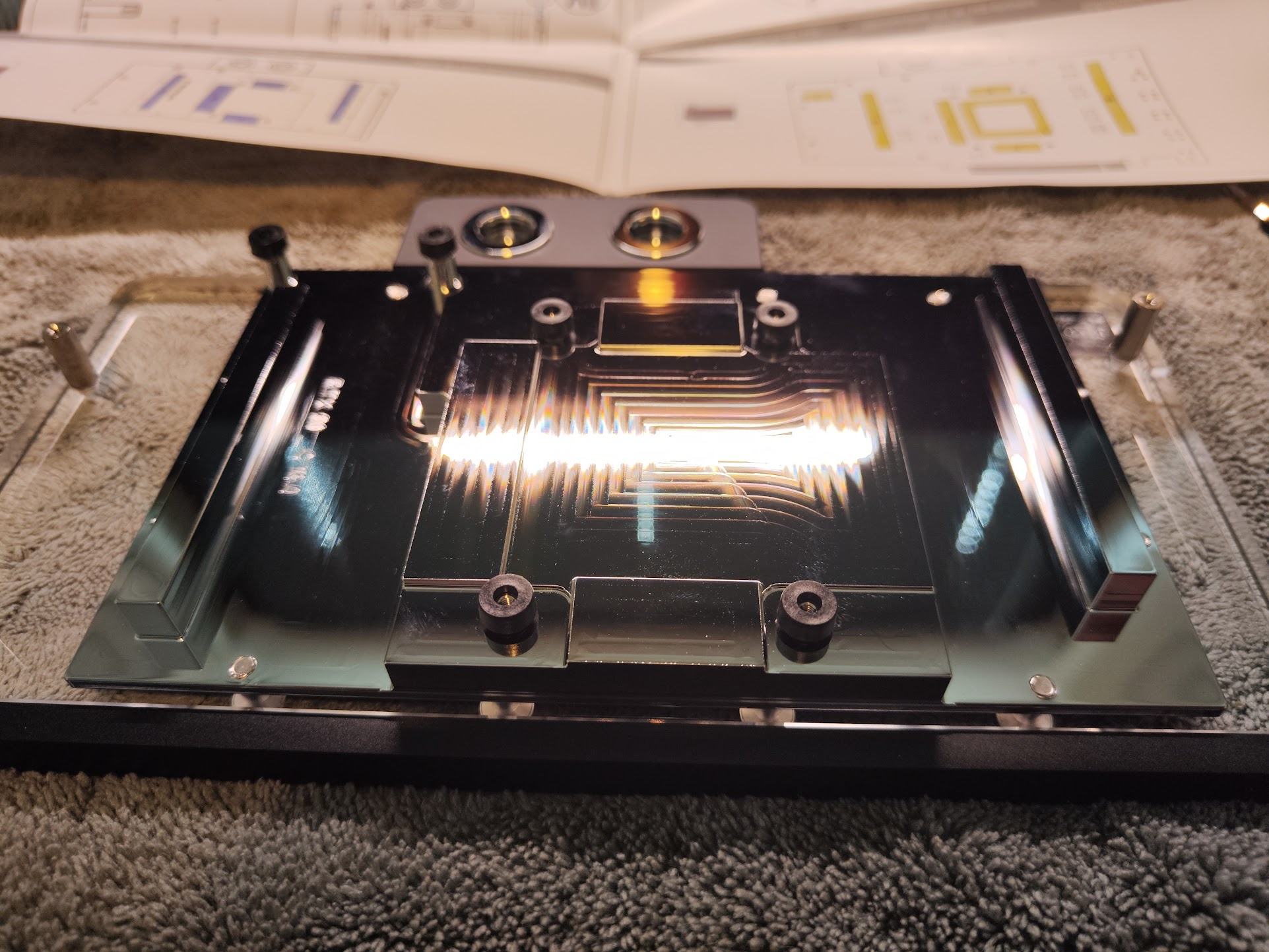

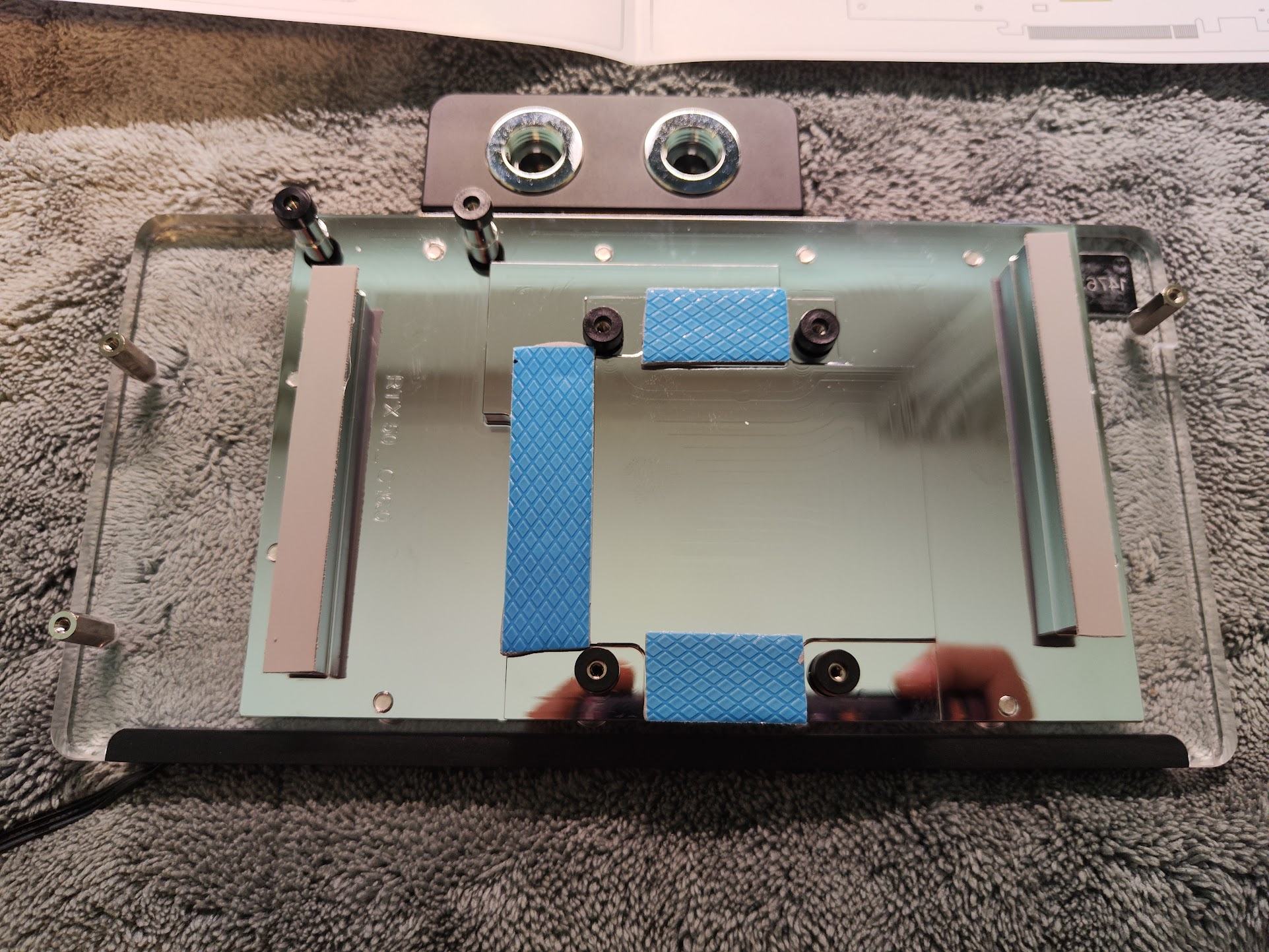

@Robo-Man Danke für die Info! Mein 5080er Prime Kühler ist auch gekommen und wartet auf Einbau.

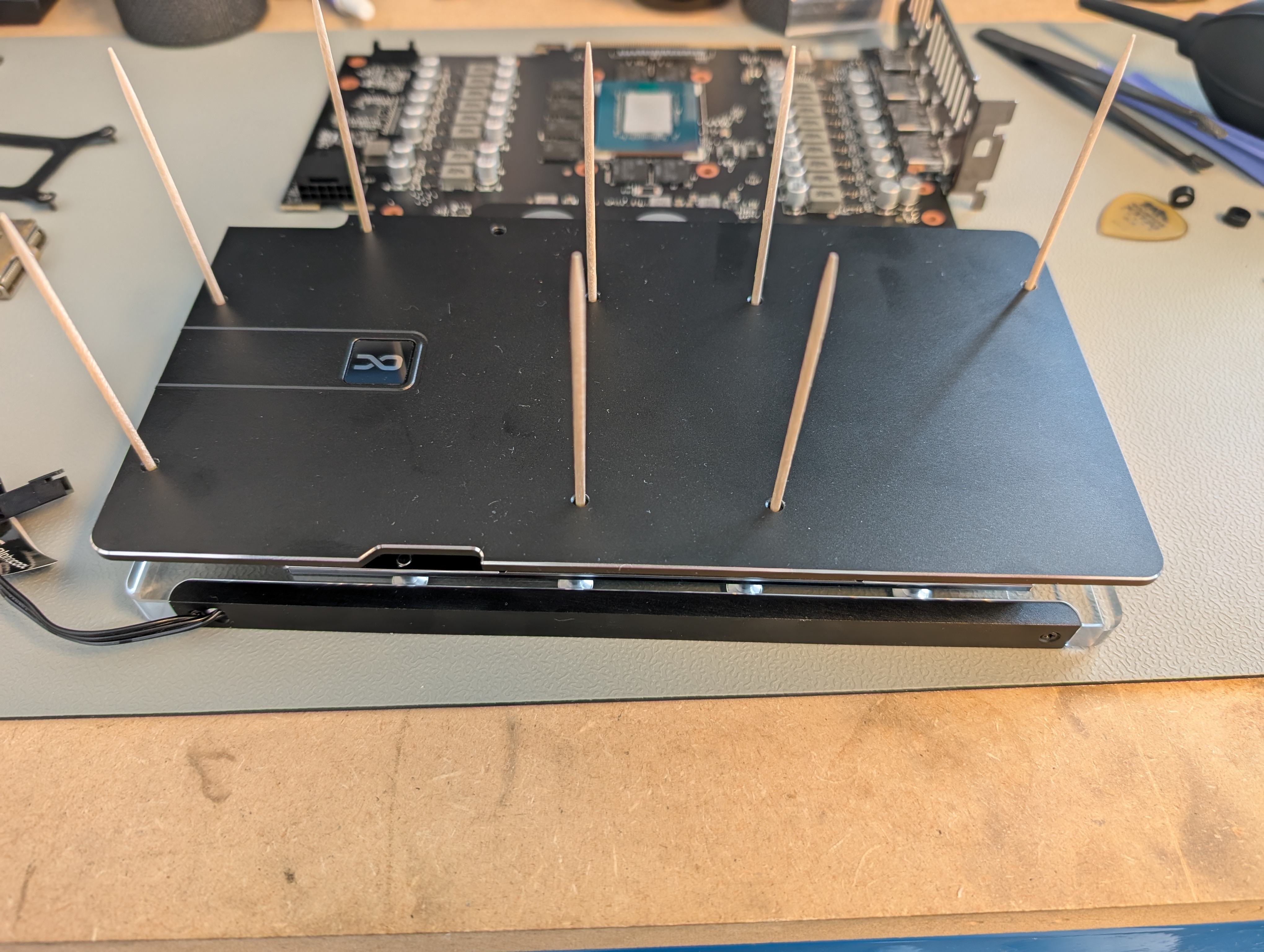

Ich würde dir raten die testweise mal zusammen zu bauen, ohne wlp und Co. Tesa auf den Block drauf zum Schutz der GPU.
Ich finde den Zusammenbau nicht gut gemacht.
Es gibt keine Schrauben oder Spannkreuz für die GPU.
Sprich du musst das pcb auf den Block legen, dann die back plate drauf, und dann fest Schrauben.
Ohne wlp und Co ist das schon ziemlich wackelig, mit wird es denke ich gehen.
Die pads oder putty sind dann auch ein guter Schutz für das Ptm damit es nicht auf liegt solange alles so wackelig ist.
Ich habe in die Schraublöcher Zahnstocher rein, so kann man das alles schon zusammen stecken ^^
Edit:
Ich würde die slot blende auch dran machen bevor ich alles zusammen Bau. Ist wie gesagt eh schon wackelig genug. Macht das handling der Platine auch leichter, man muss dann halt an der kante vom Tisch zusammen bauen.
Edit2:
Bei mir war einer der Abstandhalter der backplate nicht sauber eingedreht. Musst dann das gewinde des Abstandhalters mit dem cutter reinigen, dann ging es.
Am besten vor dem Zusammenbau prüfen^^

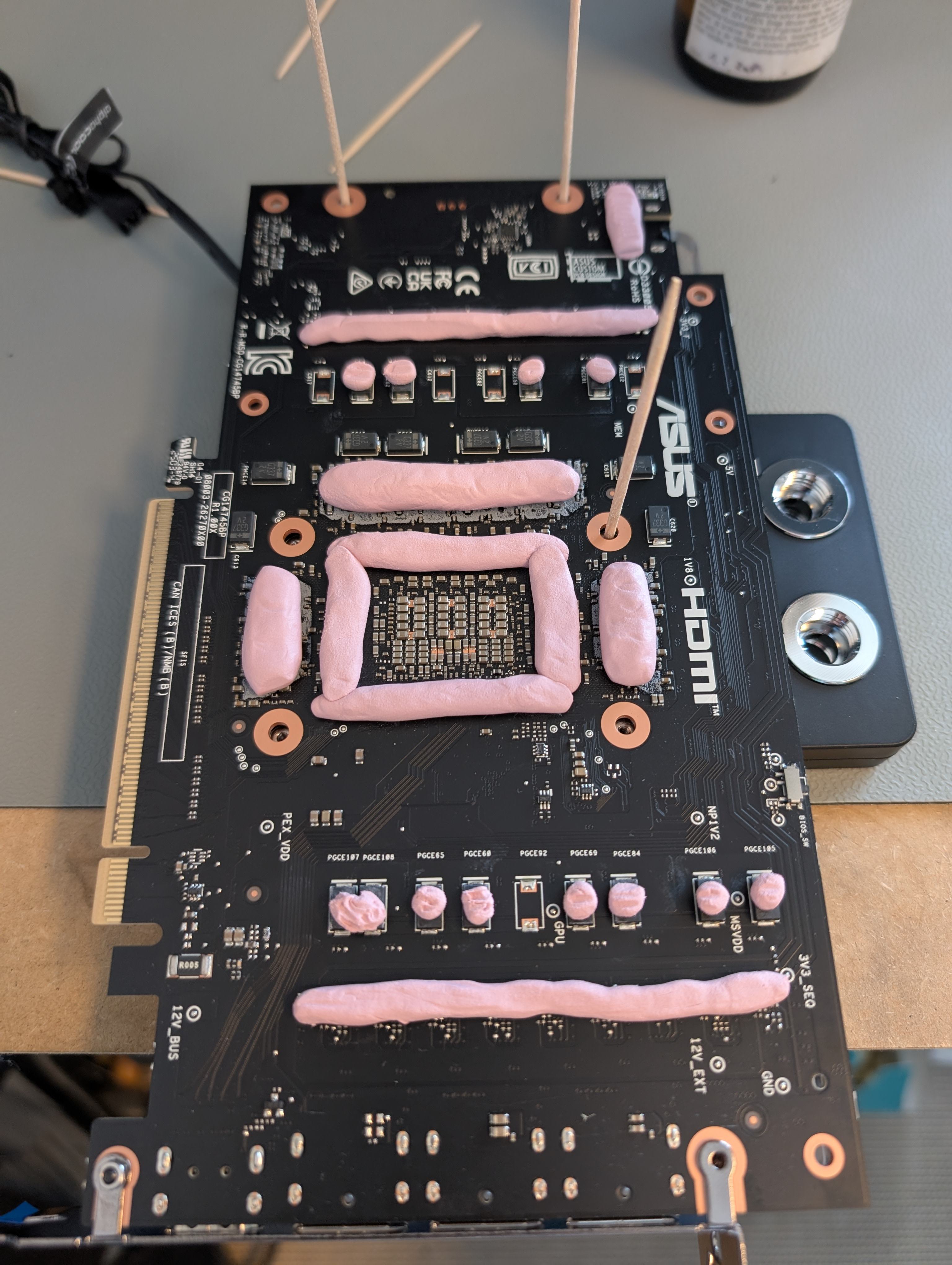

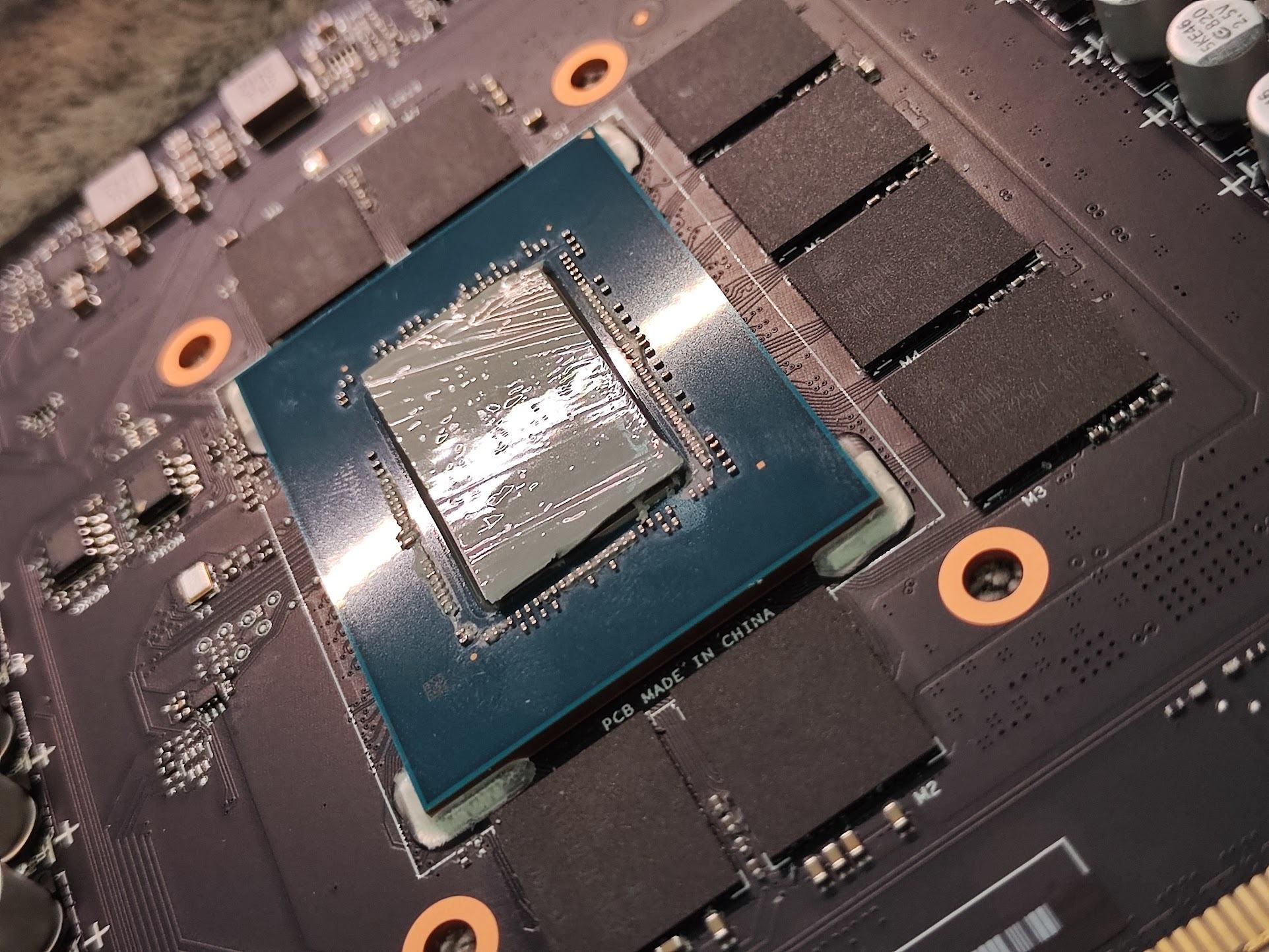

Danke für den Hinweis, wird mir sicher hilfreich sein. Ich überlege gerade noch ob ich auf die Rückseite des GPU Chip auch etwas Putty auftrage. Bei Asus liegt die ja frei. Oder ist das wohl kontra produktiv für die Kühlung? Die kleine Karte wird bei mir auch mit dem 450Watt Bios laufen.
Igor hatte die Hotspots der 5080 ja schon dokumentiert. https://www.igorslab.de/nvidia-gefo...leme-auf-der-platine-ursachen-und-workaround/
Ich würde nichts auf die GPU direkt machen.
Beim block ist ja was dabei um die Fläche um die gpu abzudecken.
Das sollte reichen, außerdem hast du sonst den ganzen Mist in den hunderten Kondensatoren drin die da auf der Rückseite der GPU sind.
Das bekommst du nie wieder raus.

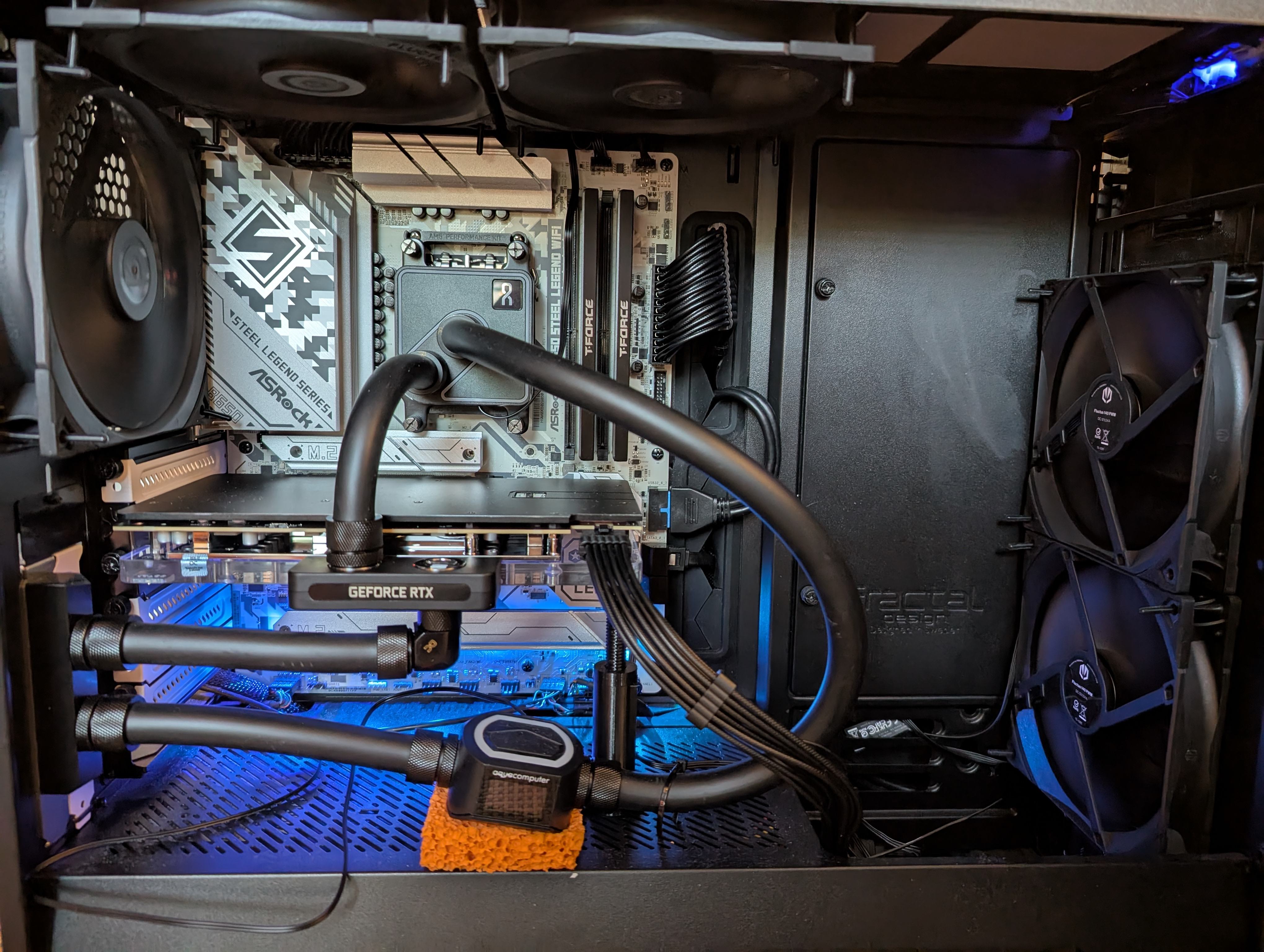

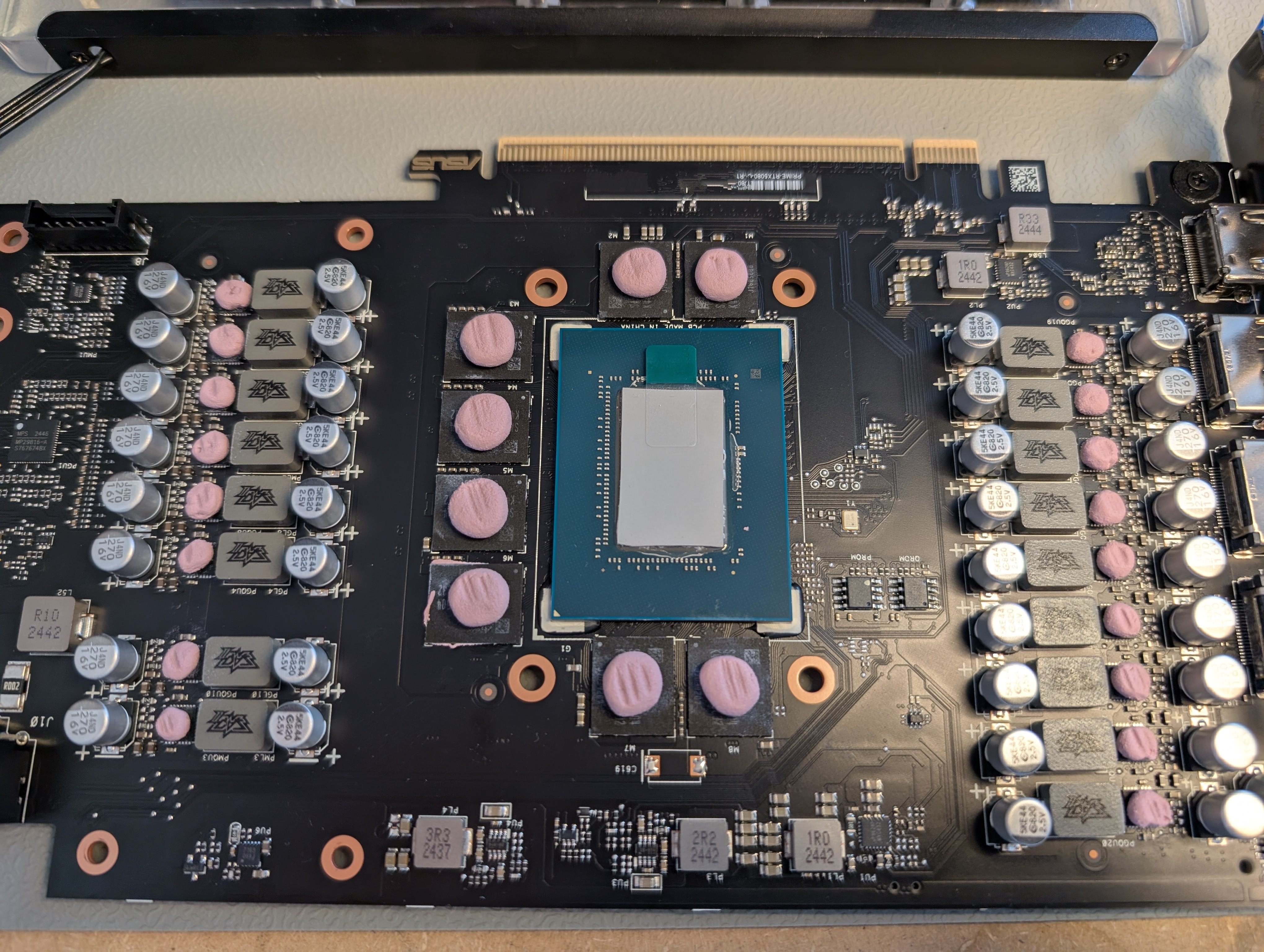

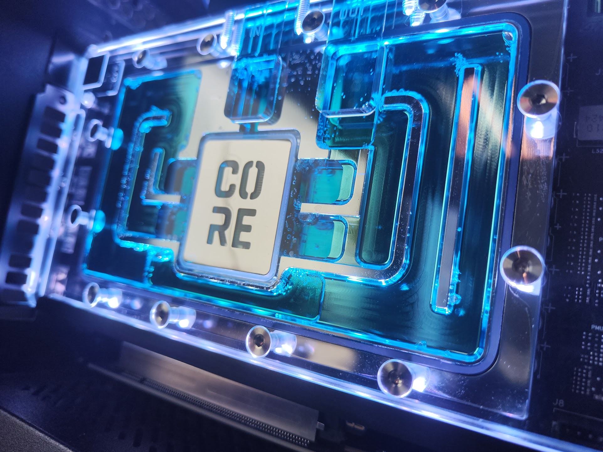

Hab das ganze jetzt mal verbaut.
Laut putty Rechner ca. 50g kommt auch gut hin.
Einbrennen geht auch recht einfach, wobei die CPU da eher das Problem ist, 5min schaffe ich nicht wirklich ohne das der 9800x3d in die 95°C rennt mit pumpen aus.
Temperaturen sehen wir folgt aus:
GPU ~ 370W + CPU ~ 30W
Mora 420, 2x apex vpp, 4x Nf-a20
Steel no mad 20x, gemessen am Ende.
T(in) = 35,7
T(out) = 37,8
T(air) = 27,9
T(gpu) = 55,0
Flow = 135 l/h
S(fan) = 335 RPM = 40%
S(pump) = 3000 = 30%
dT (gpu-in) = 19,3
Je nach Drehzahl der Pumpe und Lüfter habe ich im Schnitt ein delta von 18,5 - 21,5, und auch eine GPU temp von 51 °C, bei gleicher Raum Temperatur.
Leiser geworden ist das spulen Rasseln nicht, hatte fast gesagt es ist ehe lauter geworden, aber das ist dann geraten.
Umbau geht alles in allem mit der Zahnstocher Methode, schön gelöst finde ich es trotzdem nicht.

Nein, das kommt auf das putty an muss man sagen. Das war upsiren utp 8, das geht echt gut.
Hab noch das gute hy236 hier, das ist z. B. Leicht klebriger.
Einmalhandschuhe an, und dann kann man das schön Formen. Kälter hilft aber definitiv, musste das aber noch nie vorher kühlen.
Es kann auch helfen die Handschuhe zu wechseln zwischen durch. Wenn erstmal genug putty an den Handschuhen klebt (Das passiert irgendwann), dann geht das Formen iegendwann auch nicht mehr so schön.

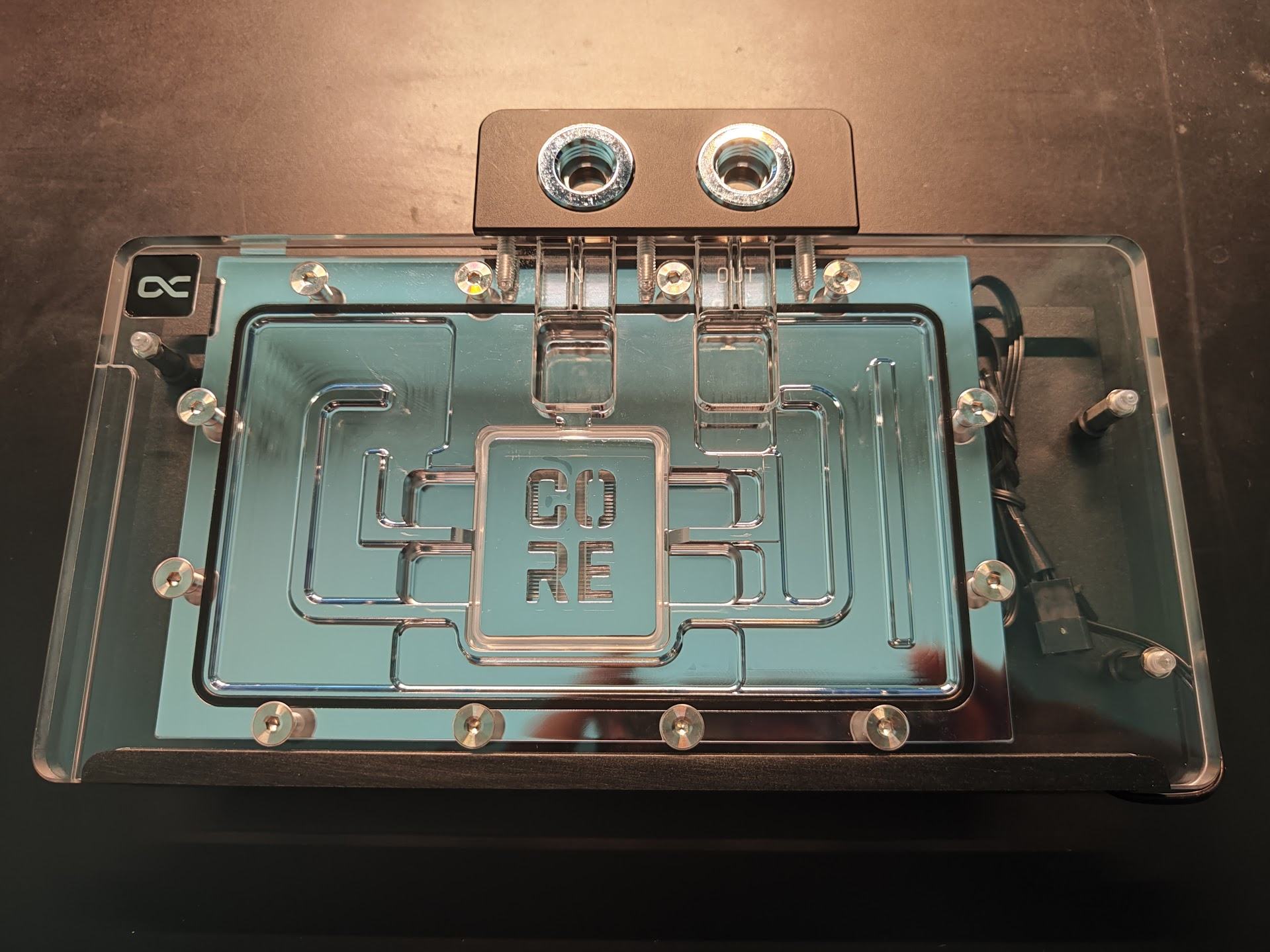

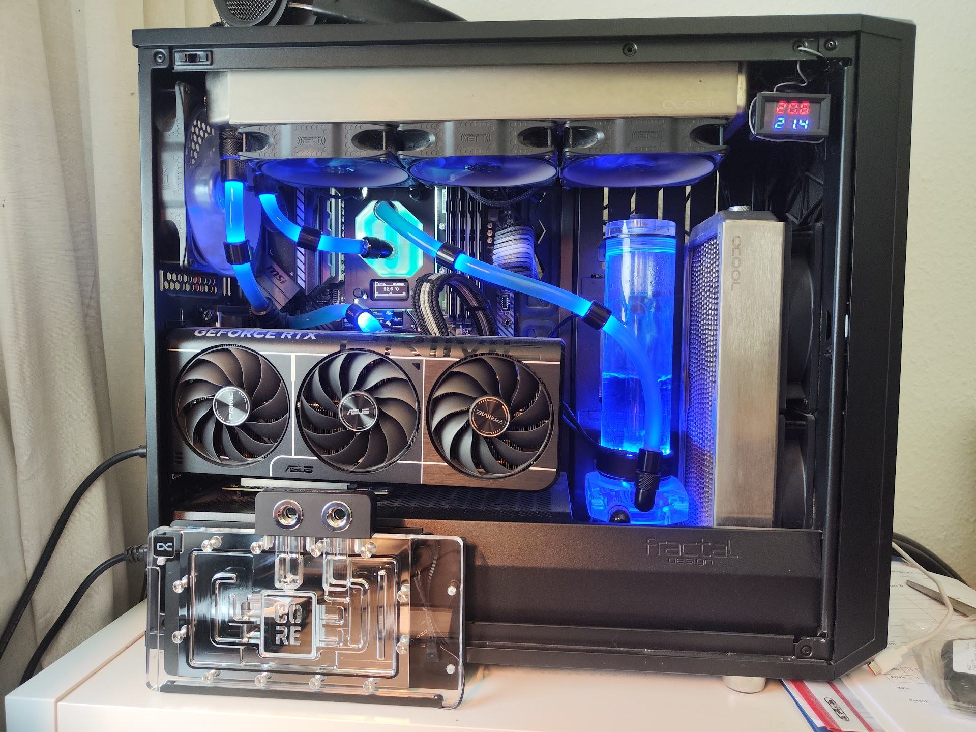

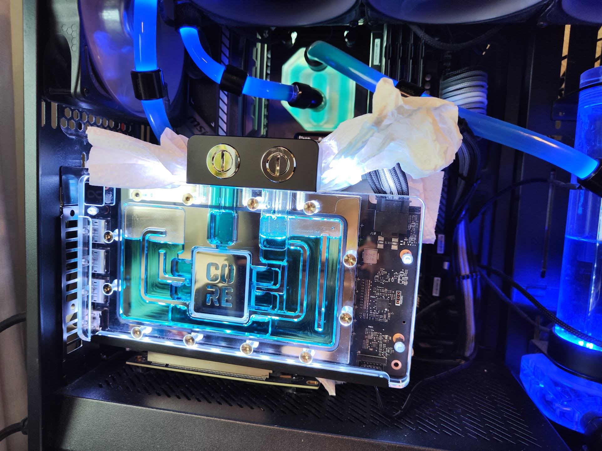

Heute war hier auch Bastelnachmittag mit der 5080 Prime. Habe aber die Alphacool Pads genommen da die auf meiner 4090 so gut funktioniert haben. Für die GPU dann Honeywell 7950. Nach einer halben Stunde im Gefrierfach ließ sich das Pad dann auch gut zuschneiden und aufbringen. Aktuell bin ich noch beim Burn-in.
Für eine kleine MSRP Karte, fand ich die Asus Prime wirklich gut zusammengebaut.
IMG_20250615_141400.jpgIMG_20250615_142804.jpgIMG_20250615_143008.jpgIMG_20250615_143624.jpgIMG_20250615_144211.jpgIMG_20250615_145824.jpgIMG_20250615_151539.jpgIMG_20250615_162737.jpg
Immer das Schönste für mich, nach dem Fluten die anfänglichen Luftbläschen und den Flow zu beobachten: https://i.imgur.com/3YJbuEz.mp4 Leider immer so schnell vorbei :/

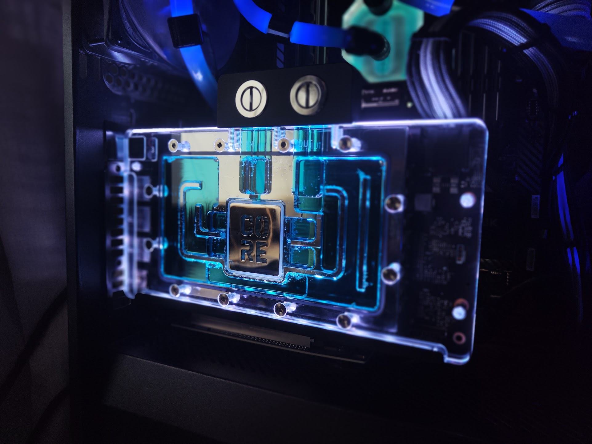

Ich kann ja nur für mich sprechen, aber meiner Meinung nach hat Alphacool bei Blackwell mal wieder so richtig abgeliefert. LEDs auf 100% weiß, blaues DP-Ultra rein. Youngtimer = happy!

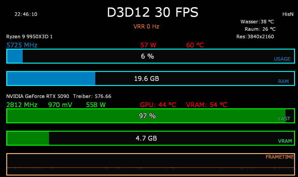

Nach 12h Falten nahe der 600W-Grenze
