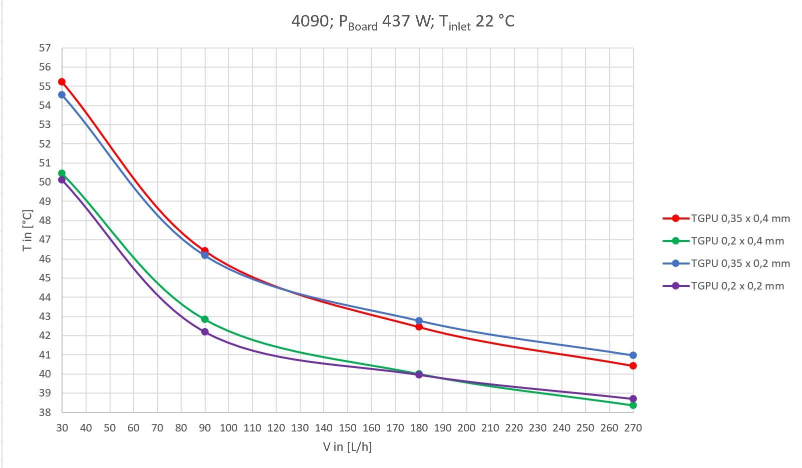

Wo misst Du eigentlich dein Delta? Die Wärmestromdichte dürft bei 400 W @4090 und 520 W@ 5090 ziemlich gleich sein. 609 mm² vs 744 mm².

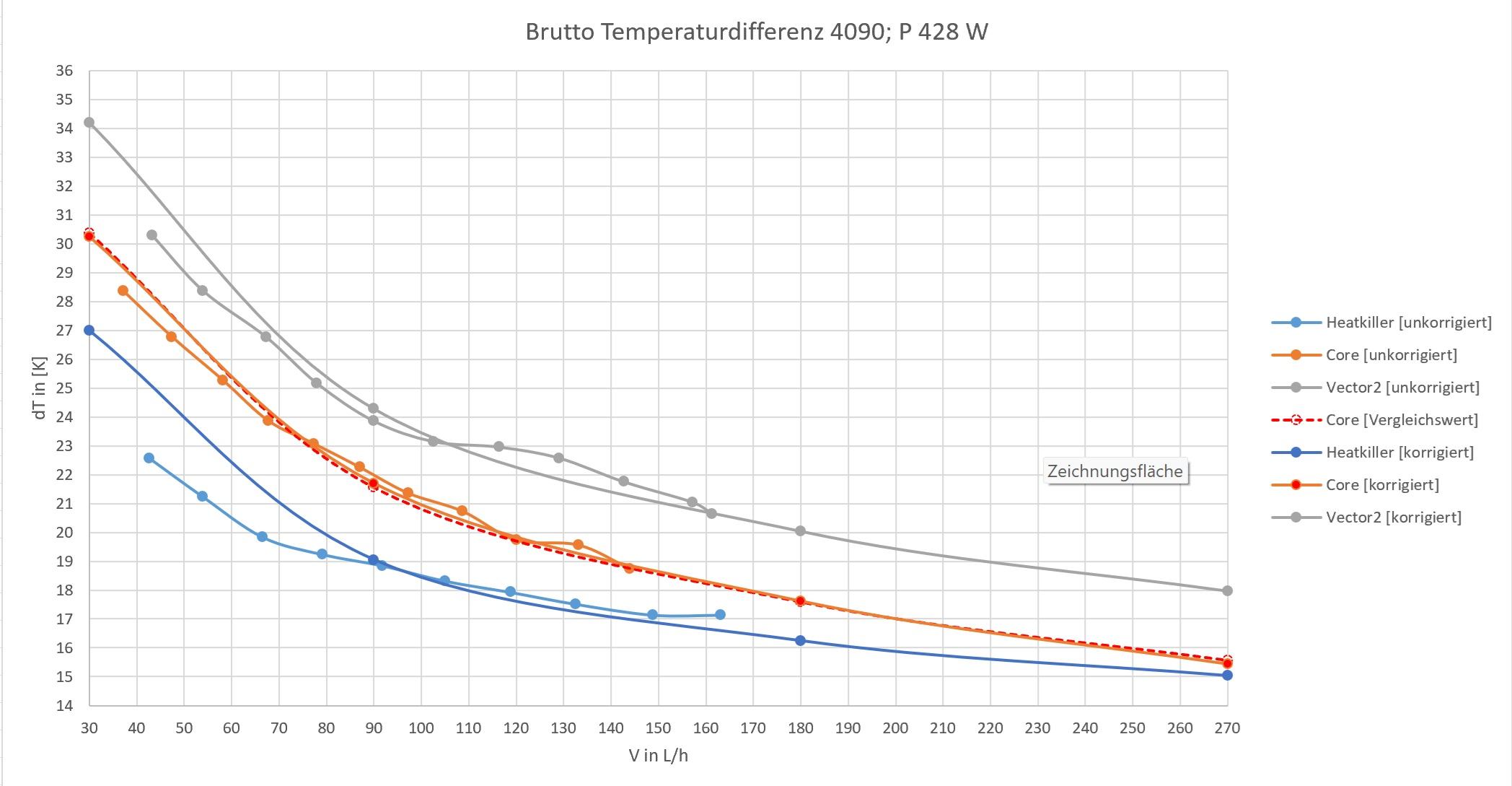

Sehe ich nicht so: 3 K @ GPU vs 1K @ CPU
4090

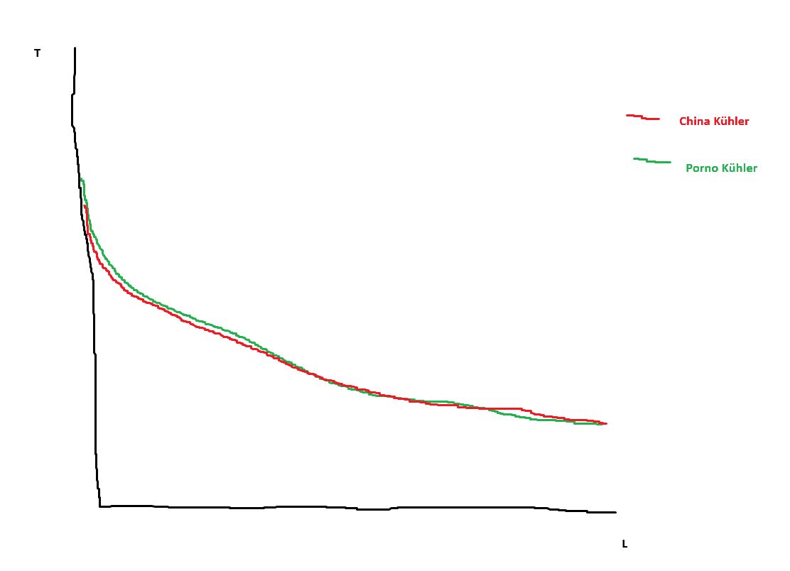

Was soll der Graph denn jetzt beweisen? Irgendwelche Fantasien krieg ich auch schnell in Excel gezaubert. War das 4x der exakt identische GPU Block nur mit anderer Mikrofin-Struktur? Welcher soll das sein?
Wie viele Messungen wurden jeweils durchgeführt? War der Anpressdruck immer identisch? Wärmeleitmaterial exakt gleiche Menge und Auftragung?
Mal von der Glaubwürdigkeit abgesehen, selbst wenn wir hier von 3 K Delta sprechen, bei einer 5090 (wo der Chip nochmal deutlich größer ist als bei einer 4090) die sich bei guten Wassertemperaturen selbst mit 120€ BYKSKI Block @600W im 40°C Bereich hält, wofür genau Zahle ich jetzt ein paar hunderter mehr für die erheblich teurere Mikrofin Fertigung?
Behaupten und unterstellen kann man viel . Wo bleiben eigentlich deine Messungen oder bleibt es nur bei stumpfen Behauptungen?
Misst Du überhaupt richtig und wie ermittelst Du den dT?
Sind deine Temperatursensoren mit einem geeichten Messgerät kalibriert?
Deine Spielchen kann ich auch spielen.
Die Messungen bezüglich im Graphen widersprechen deiner Behauptung und Fakten zur deiner Behauptung hast Du ja nicht vorgelegt.

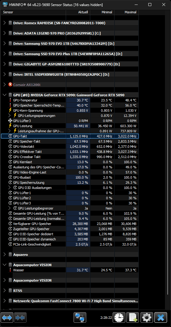

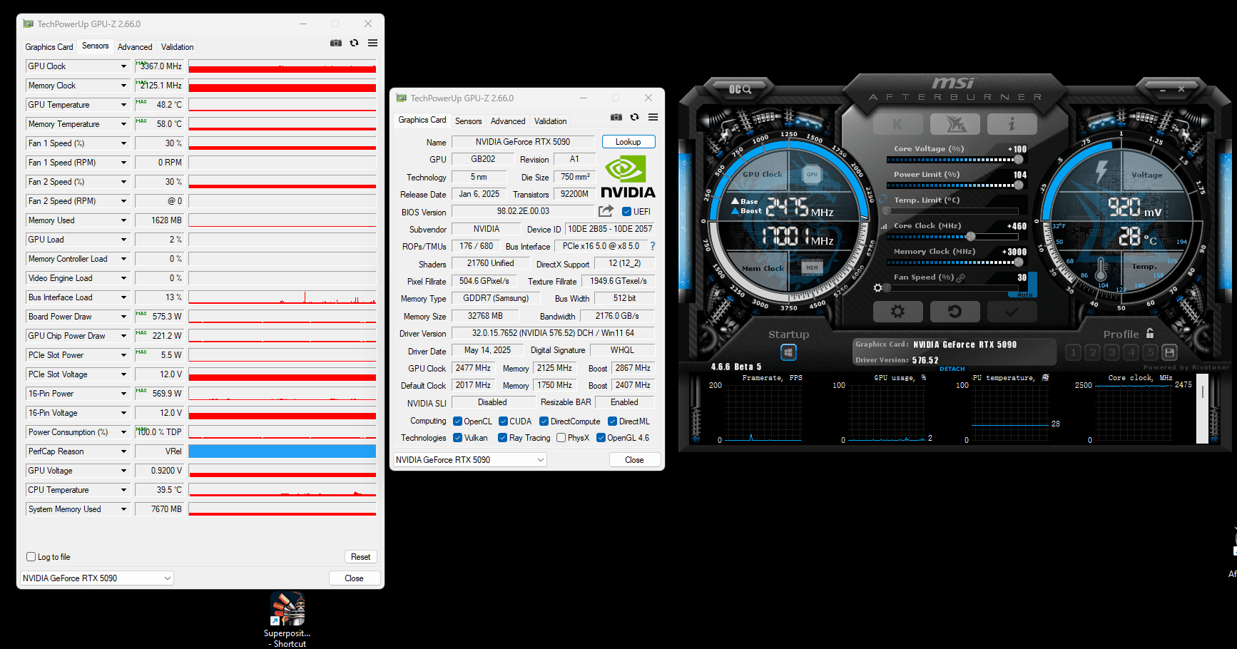

@HisN Moment mal, sehe ich das richtig? Max GPU 48°C bei max Wasser 37°C = 11°C Delta bei 600 Watt? Ich gönns dir, aber finde den Wert etwas wild :)
Siehst Du richtig @Youngtimer . Aber wer weiß wie genau der Sensor vom Aquacomputer Vision CPU-Kühler ist. An sich sieht es in der Relation zur Zimmertemperatur jedenfalls nicht völlig falsch aus (Der kommt übrigens von einem anderen Aquaero Vision, sind ja eventuell vergleichbar), immerhin verbrät der Rechner fast 1kW aus der Steckdose, die über das Wasser abgeführt werden müssen.
Und es war ein voller 20 Runden Loop. In dem Moment, in dem ich den Screen gemacht habe vom Steel Nomad, waren es ja sogar nur 10K Delta.

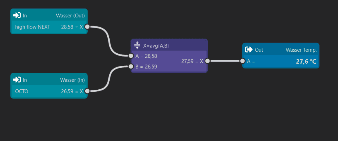

Ich messe am Eingang des Systems und nochmals nach GPU+CPU, davon der Mittelwert.
3x Steel Nomad, Raumtemp. 24,7°C, GPU war bei 46°C.
Gibt es bei der Frage der dT Ermittlung nicht nur eine richtige Herangehensweise? Und zwar Messung vor der GPU bzw. der Komponente die betrachtet wird. Alles andere ist doch Schönrechnerei.

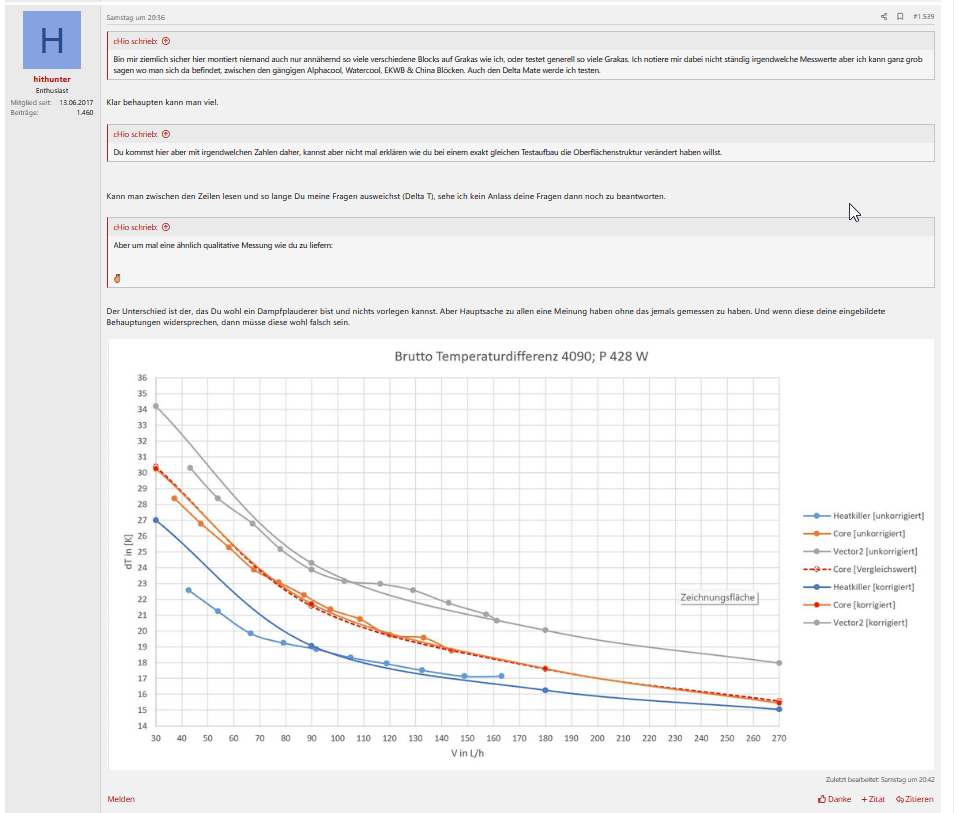

Klar behaupten kann man viel.
Kann man zwischen den Zeilen lesen und so lange Du meine Fragen ausweichst (Delta T), sehe ich kein Anlass deine Fragen dann noch zu beantworten.
Der Unterschied ist der, das Du wohl ein Dampfplauderer bist und nichts vorlegen kannst. Aber Hauptsache zu allen eine Meinung haben ohne das jemals gemessen zu haben. Und wenn diese deine eingebildete Behauptungen widersprechen, dann müsse diese wohl falsch sein.

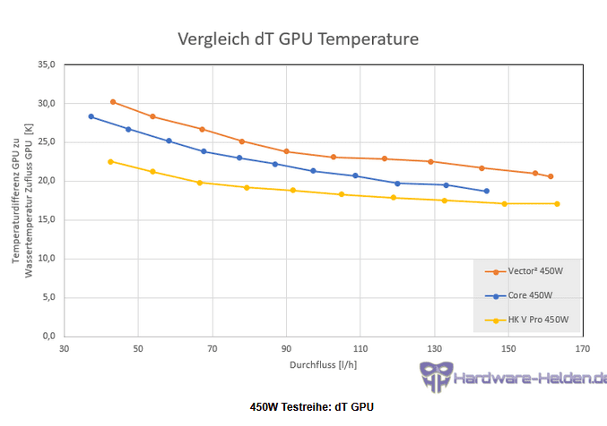

Finde ich irgendwie witzig, dass Du für das Diagramm Daten verwendest (Verläufe mit dem Zusatz "unkorrigiert"), die ich in meinem Test zu 3 Kühlern auf der 4090 FE produziert habe.
Wenn da jetzt noch ne Quellenangabe dabei gewesen wäre, würdens andere vielleicht auch als relevanter ansehen:
