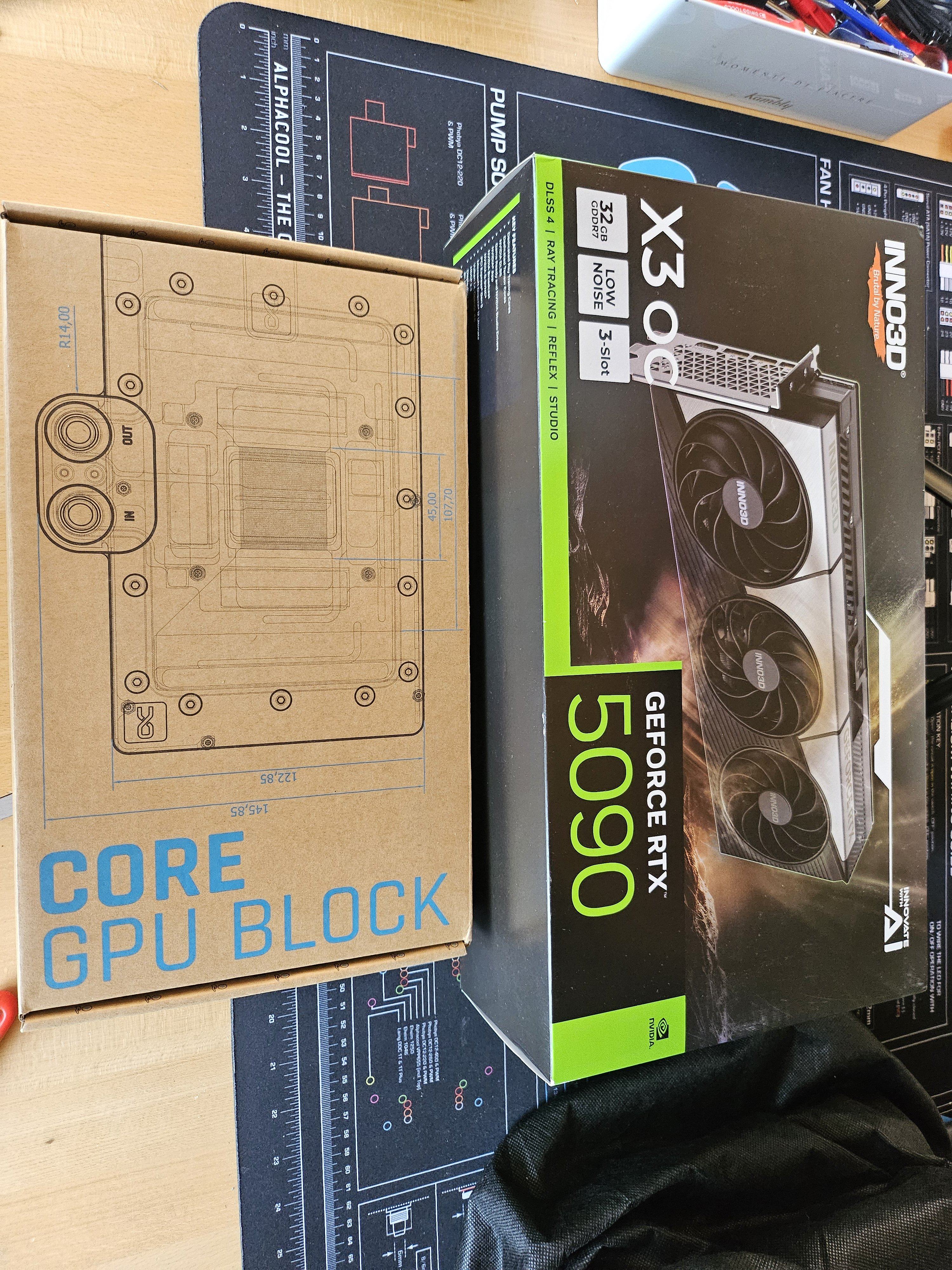

Ich konnte es jetzt doch nicht sein lassen, und habe mir noch eine inno3d 5090 zusammen mit Alphacool Block beim käsekönig bestellt.
Einfach interessenshalber, und das ich entlich mein build mal testen kann.
Entweder verkaufe ich die Karte danach dann, oder wenn sie keiner mehr haben will landet sie in meinem zweitrechner.

Im Optimalfall sollte ich ja morgen jetzt die Inno 3d gelifert bekommen, mit Alphacool Block.
und in 2-3 Wochen kommt dann die Astral mit Alphacool und oder Byksky Block^^ Dann kann ich gerne berichten was wie performt.

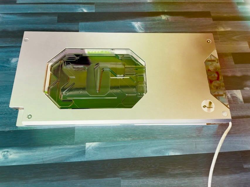

Auf Reddit hat wohl schon einer seinen Bykski 5090 Astral Kühler bekommen…
Sorry, ich weiß das ist Geschmacksache aber ich find den Kühler optisch überhaupt nicht schön.
So in real sieht er wirklich nicht besonders aus. Naja, vielleicht kann man noch was rausholen, denke ich mache ihn silber matt oder weiß. :unsure:

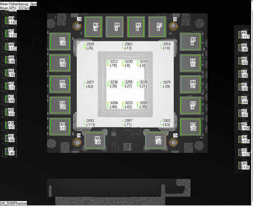

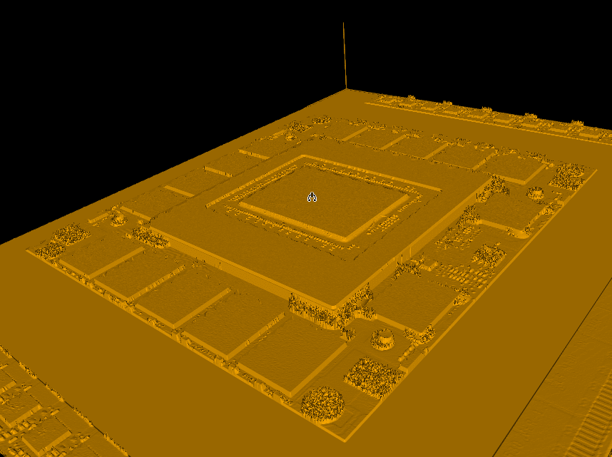

Diese Quervergleich finde ich tatsächlich nur bedingt sinnvoll, da sich die Temperaturmessung der einzelnen Karten/Chips zu stark unterscheiden kann.
Geometrisch tun sie es tatsächlich eher weniger (die Karten meine ich). Siehe meine Analyse zu den schlechten dT-Werten vom Core (Link in diesem Post).
Ich hatte seit der 3000er Generation einige Karten unter dem 3D-Scanner und nie sind die Höhenunterschiede so hoch gewesen, als das es manch einer als Behauptung ins Netz gestellt hat und dann von
anderen nachgetrötet wird.

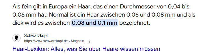

Und jetzt auch die Unterschiede der 5090 Ventus zur 5090 Phantom finde ich bei Chip und VRam eher marginal (alle Werte in µm):
Schwarzkopf sagt, normales menschliches Haar ist 60-80µm dick
So mal als Relation. :d

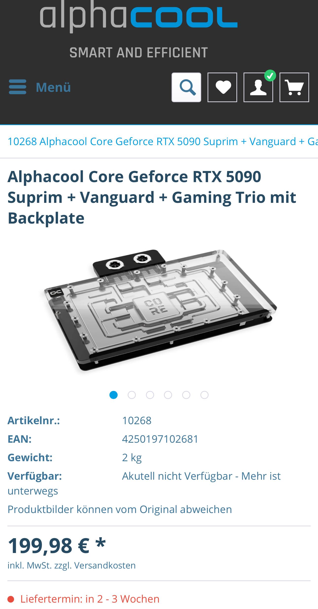

Vorhin noch 9-10 Tage, jetzt 2-3 Wochen 😂😂
Ich glaube irgendwie nicht mehr an eine Lieferung vor Mai 😂

Die wollen uns doch verarschen?! :oops:
Hmm... bei der Astral steht der Liefertermin von ca. 1 Woche noch...
Aber das ist echt nicht mehr normal!
Beim ES-Kühler von Alphacool wurde der Liefertermin jetzt auch von 2-3Wochen auf 8-9Wochen hochgesetzt. Ursprünglich war der Liefertermin vor einer Woche. Hab jetzt die Karte mit einem Riser Kabel neben dem Gehäuse stehen, da ohne Wasserblock sie nicht rein passt. Nervt echt sowas.

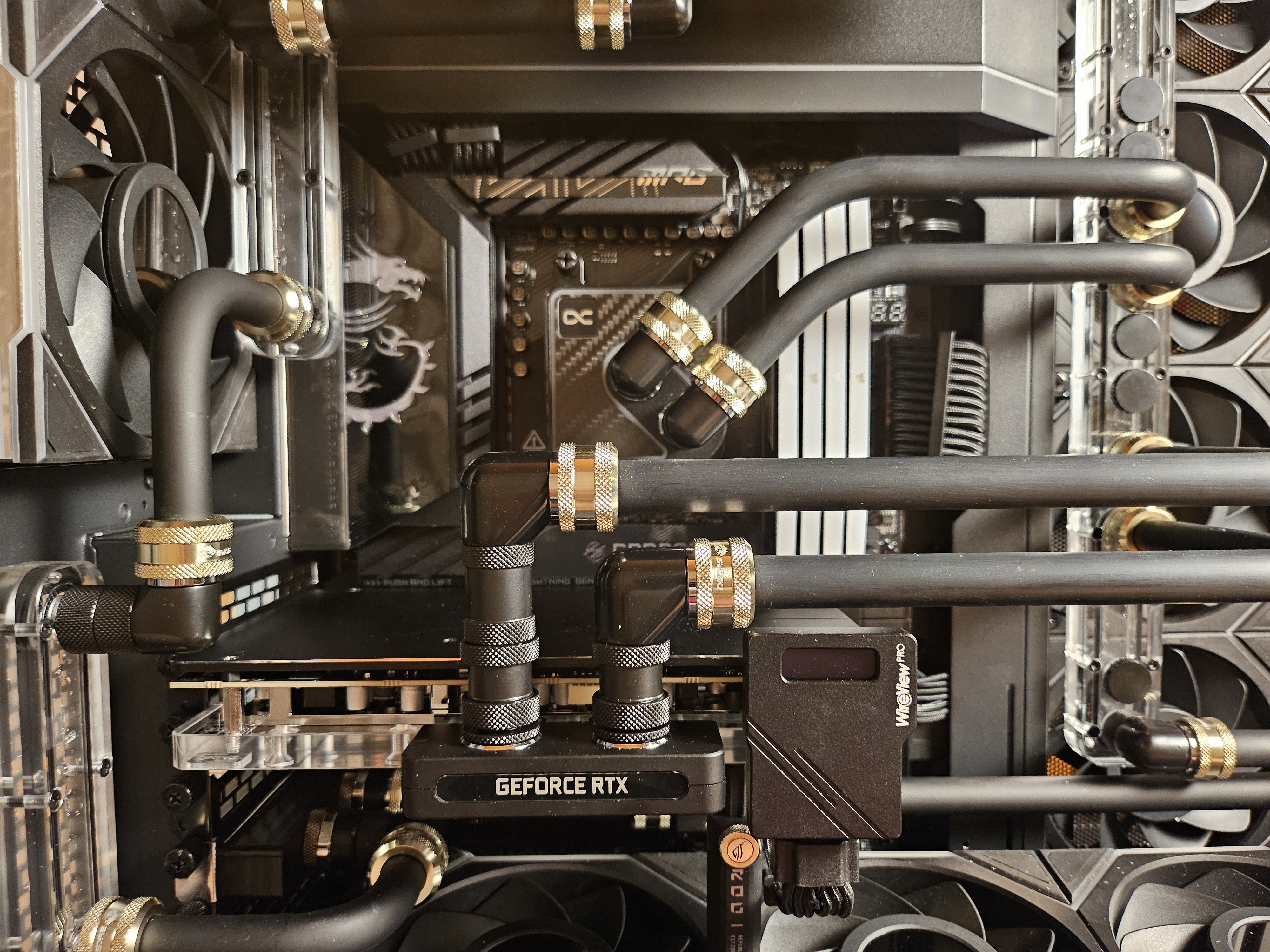

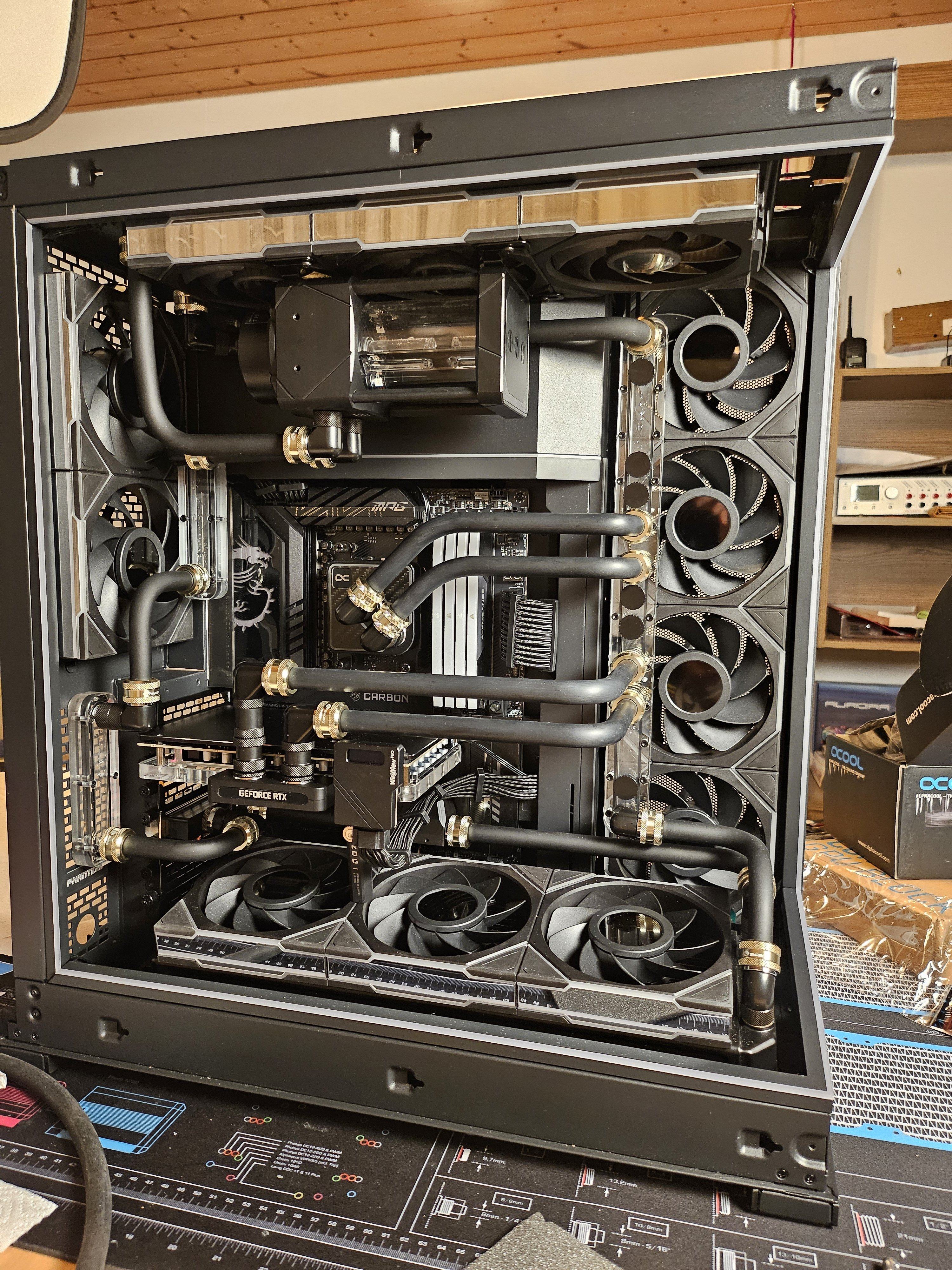

Es gibt sie tatsächlich die alphacool Wasserblöcke... zumindest fürs founders pcb...
Jetzt kann ich entlich mein Rechner fertig machen... irgendwann später wird die inno dann vermutlich noch gegen die Astral getauscht. Aber das stresst ja jetzt dann nicht mehr.
