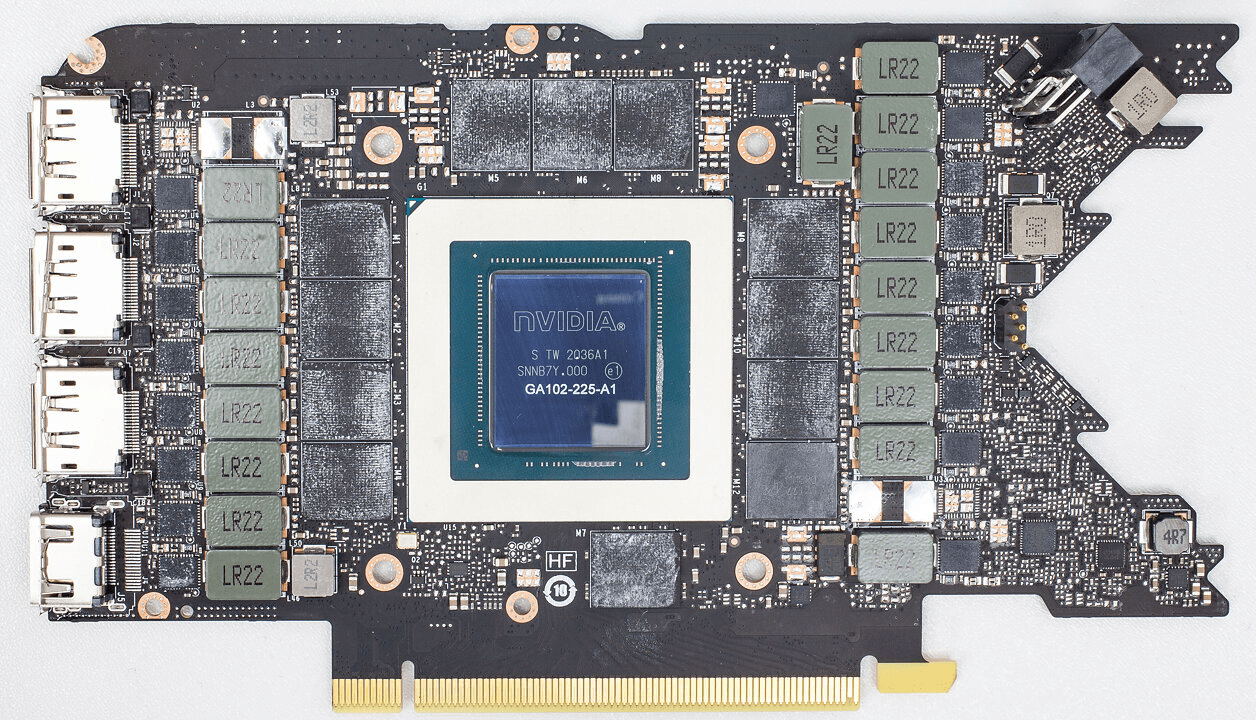

Achtung Wasserkühler: Die Founders sind diesmal nicht Referenz-PCB.
This block is made for reference PCB 3080 and 3090 cards. Founders Edition does NOT have a reference PCB.
Overclock.net pflegt eine Liste um Referenz von Custom-PCBs zu trennen. Die Informationen dort bitte unter Vorbehalt genießen.

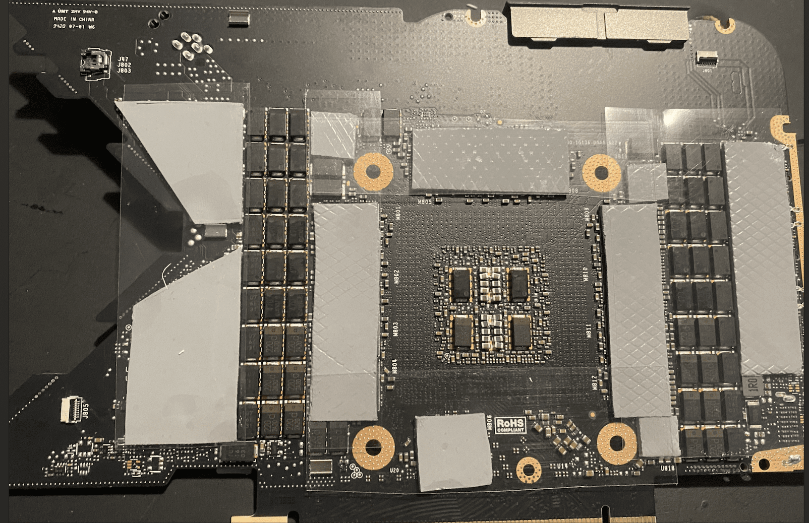

Hat jmd die genauen Maße der WLPads für diese FE?
für so viel Metall leider echt schlechte Kühlleistung.

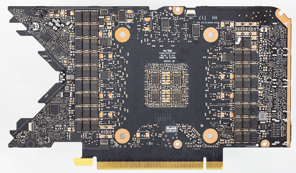

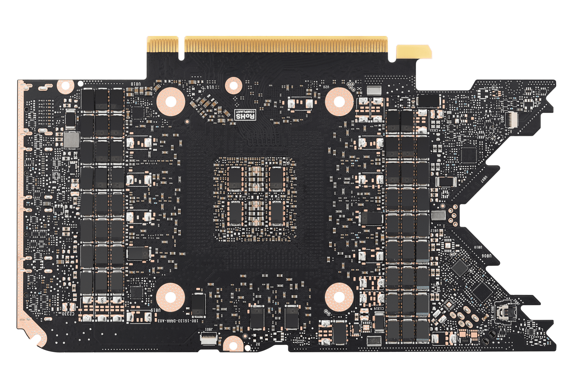

@Dwayne_Johnson kurze Antwort für den Luftkühler passen 1,5mm WLPads.
hier kannst Du noch weiteres nachlesen ->
Nachtrag @Dwayne_Johnson
Vorderseite 3080 FE
Vorderseite 3080ti FE
Vorderseite 3090 FE
Rückseite 3080 FE
Rückseite 3080ti FE
Rückseite 3090 FE

Von Pad-Mod (mit AC Supersoft 11W) erhoffe ich mir min. 10k weniger RAM. Ist ja auch "nur" eine einseitig bestückte 3080

Den Pad-Mod werd ich aber machen müssen. Da hätte NV bissl mehr investieren können

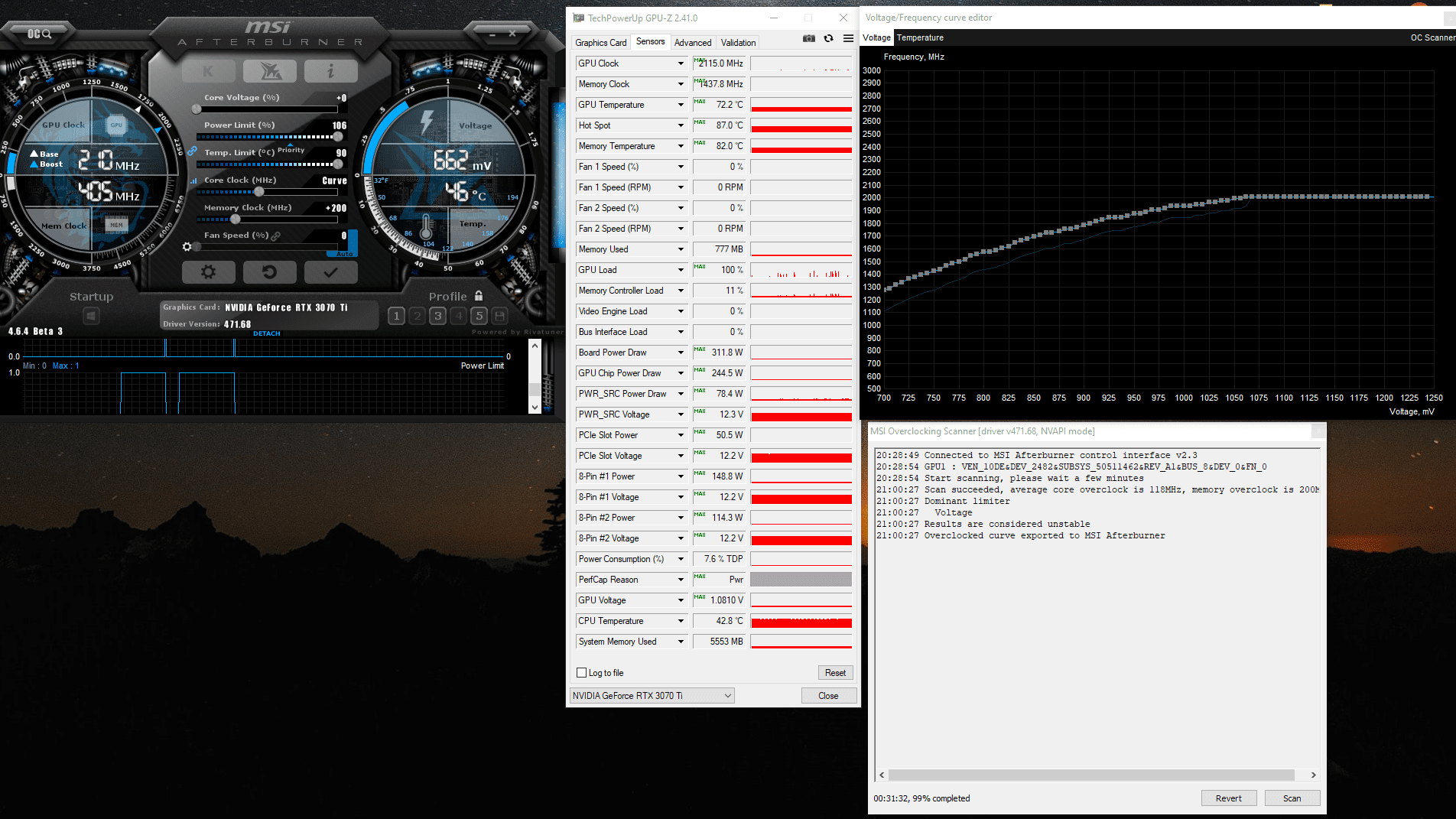

hier mal mein daily UV Curve mit meiner MSI RTX 3070Ti Ventus 3X8G@Suprim Bios mit 1950Mhz @918mV, was um die 250-255W ergeben, mehr is nich zu holen, is halt nur ne Krüppel 3070ti, war dafür "günstig", hab noch n besseres Ergebniss im Penismark Tread,aber das ist nicht spieletauglich xD
In wie fern ist nicht mehr zu holen? Auf 918mV beschränkst du die Kurve ja ziemlich hart. Oder lässt das PL nicht mehr zu? Schon mal gut zu wissen dass der BIOS flash erfolgreich war :)
Edit: ok, 330W max sollte noch gut Spielraum bieten ;)
ist es denn so schwer einfach den max, Takt inkl. Spannung anzugeben ?! von der Curve ?
Ich hab z.B. einfach 1860 MHz @ 850mV und gut.
Was war denn "günstig" ?
619 bezahlt für den Haufen(Haufen weil ich keine 3070 wollte, aber naja Situationsbedingt), die woche bei alternate.(ohne script etc. war n zufallskauf, zum richtigen moment am handy gesoielt auf m balkon bei ner zigarette und kaffee) naja der flash war erfolgreich aber ich komme trotzdem nicht über die 290W, was mich wundert, kann jetzt zwar +6% am Power Limit regeln aber es kommt nix rüber, naja vlt bis knappe 300W aber mehr auch nicht. temps sind völlig im grünen,daran liegts nicht. Und ich will ja n spieletaugliches ergebniss. Bringt ja nix wenn ich n harten wegen dem bench hab aber jedes game crasht^^
918mV hab ich geschrieben, wegen dem takt klick den bench an. Ich weiss auch noch gar nicht ob sich ne Wakü lohnen würde, immo gibts ja noch keinen Kühler.
Aha ... als hättest du aktiv Werbung drauf laufen ... uff hey.
1.950 MHz @ 918mV
Das war aber auch echt schwer.

mehr Volt bringt nix, hab mal den scanner checken lassen, hab aber die +6% vergessen einzustellen/hab ich trottel nach dem scan eingestellt) daher nur 310W im Gpu Z, die in GPU Z max 2115 Mhz hab ich nicht einmal gesehen...keine Ahnung wo die waren?! hatte ja die TX auch unter wakü. naja mal sehen,, wann und ob Kühler kommen.4K: nein. Hier noch das penismark Ergebniss zu dem screen http://www.3dmark.com/spy/22319799, Und deshalb nehm ich das obere UV Profil, weniger Volt aber mehr Takt. Muss mich aber wie gesagt erst noch rein fuchsen in ampere, hab ja seit maxwell nichts mehr verfolgt.
edit: den OC scanner nochmal mit 106% laufen lassen.... Kommen auch nur 315W durch?! Bild dazu spar ich mir. Takt waren 15mhz oder so mehr.
Hab mich für die "Rise Ultra Soft" (7W) von AC entschieden (kommen anfang/Mitte der Woche)
Kosten für eine 3080FE ca. 30€ (ohne Versand)
Laut Igor sollen die 15K besser sein, als die Gelid Extreme, die mab bei Ali für 31€ (inkl. Versand) bekommt (bei Amazon 48€)
Sind original Gelids...

Hab gestern die 3080FE „gepadmoddet“
Die „Rise Ultra Soft“ musste ich noch etwas nachpressen, weil sie nicht so einfach nachgeben haben, wie erwartet
Sie passen sich aber selbst an die kleinsten Bauteilchen an
Wo ich vorher minimum 102°C RAM hatte, hab ich jetzt aktuell nur noch 82°C
@Dwayne_Johnson 82°C ist auch das max. der TUF.
Wahrscheinlich geht es gar nicht "viel" besser unter Luft. Dürfte somit optimal von dir gemacht sein :)
