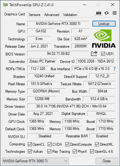

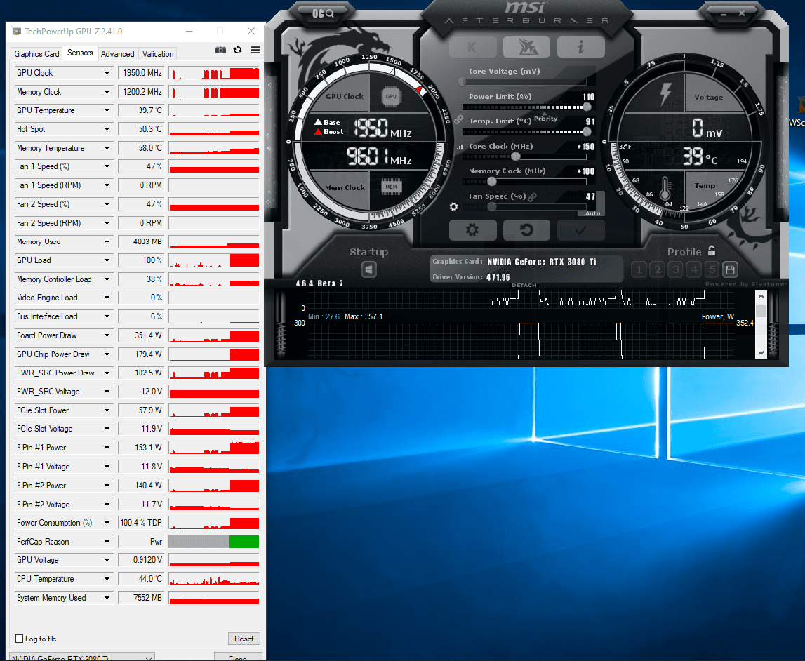

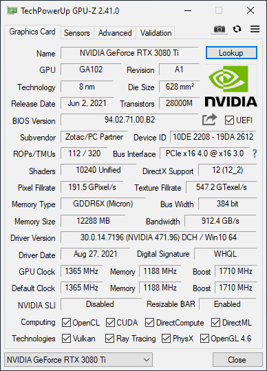

Habe das Zotac Bios mal geflashed.
Mit der neusten MSI Afterburner version das Power Limit auf 110% erhöht,
GPU Z zeigt mir Weiterhin ein Limit von 350W an.
Ist das nur ein Anzeigefehler oder funktioniert es einfach nur nicht bei mir.
mfg Tom
Schau mal bei Volllast auf GPU-Z Sensors, ob bei Board Power Draw ca. 385W stehen, kannst auf einmal draufklicken, dann wird der max. Wert angezeigt
@Scream88
Wenn das was @Clonemaster nicht der Grund ist, lösche den Treiber mal mit DDU inklusive PCIe Device Einträge und installiere den Treiber neu.
Dann hat der flash wohl nicht geklappt, kannst nochmal gegenprüfen, im ersten Reiter steht die aktuelle BIOS version
Sollte funktioniert haben. Steht ja auch Zotac als Subvendor.
Ich werde den Treiber mal löschen mit DDU

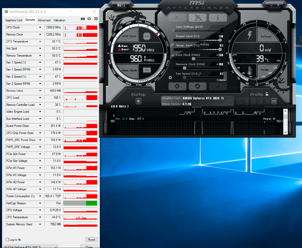

Kleines Update von mir bzgl 100% Power Limit.
Ich habe jetzt zwei unterschiedliche Afterbruner Versionen ausprobiert und das Programm von Zotac Firestorm.
Mit keinen Programm geht es über die 100%. (auch wenn ich 110% einstelle)
Nach unten kann ich regulieren. z.b. auf 70% über 100% leider nicht.
Habe gerade noch ein Bios von Gigabyte ausprobiert, was auf 370w gehen sollte.
Auch da das gleiche Problem, bei 100% ist ende.
Ich kann mir nur vorstellen das die Hardware es limitiert.
mfg Tom

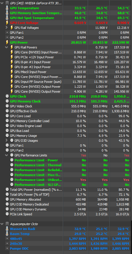

Hat hier jemand n barrow(evtl.auch byksi) Kühler auf seiner NV drauf und die beigelegten pads genommen? Wenn ja wie sind die Temps nach m zocken? Ich hab n barrow auf meiner 3070ti ventus und hab mir mehr erwartet quasi. Okay ich hatte bis vor 2 Wochen ne TX Maxwell mit Ekwb.
Sag doch erstmal selbst was zu deinen Temps :d
warum wusst ich das das kommt xD okay ich mach mal idle und 900mV/220W temps bei 20min 3dmark stresstest. find das hoch aber kenn ja den durchschnitt bei den aktuellen kartennicht.
Denke mal schon. RAM OC macht zusätzlich warm.
Mein VRAM kommt unter Luft (mit besten Kühler auf der RTX 3080) auf 82°C
Grad nochmal alles auseinander genommen, hat sich aber nichts gebessert... Naja barrow ist auch nicht zu vergleichen mit wk, watercool, aqua und wohl auch nicht mit byksi.
